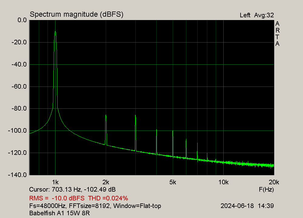

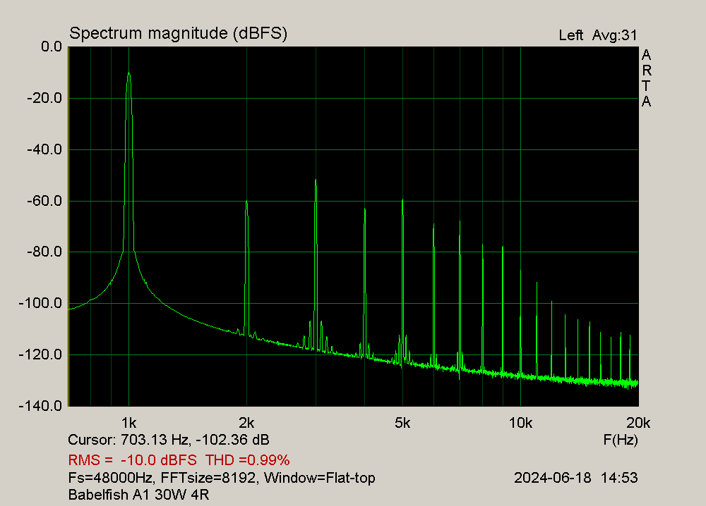

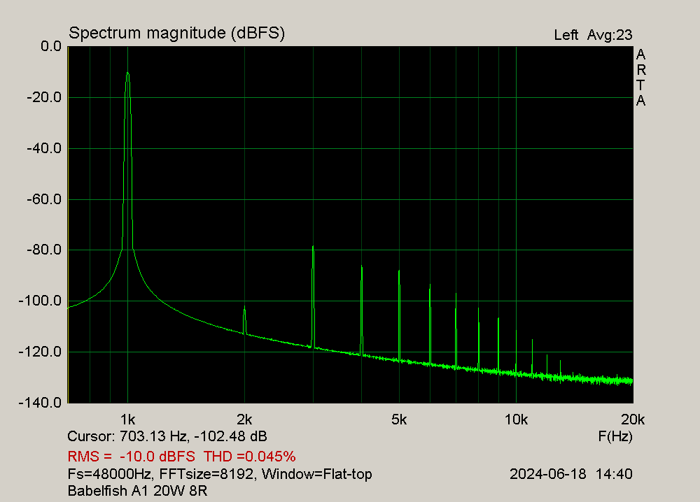

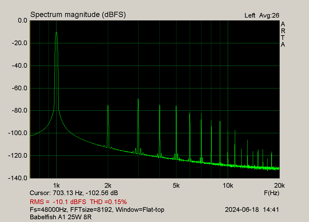

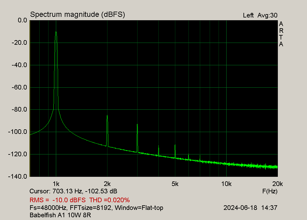

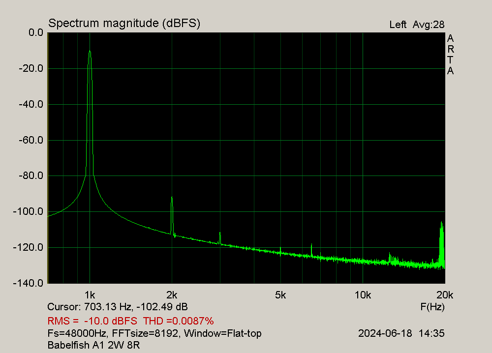

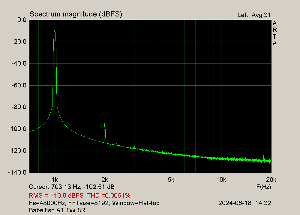

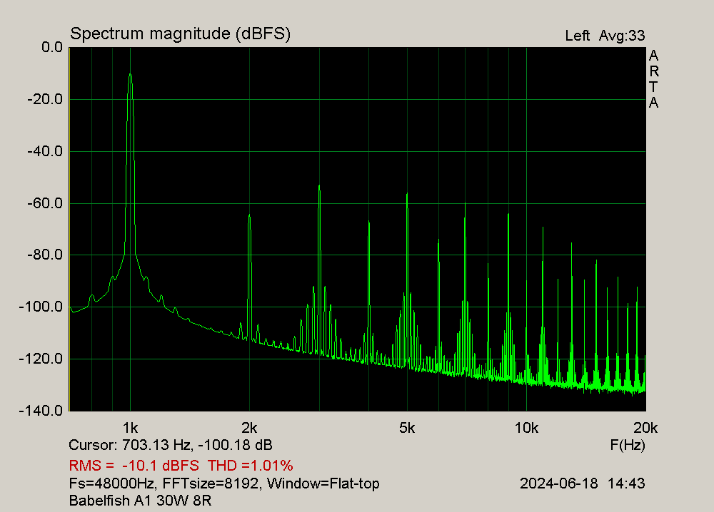

Zen Mod Napisano Jun 18, 2024 Autor #4885 Napisano Jun 18, 2024 rails +/-22V5dc, Iq 1A7 load 8R Beli_Ninja, Vix and LightMatic je reagovao/la na ovo 3

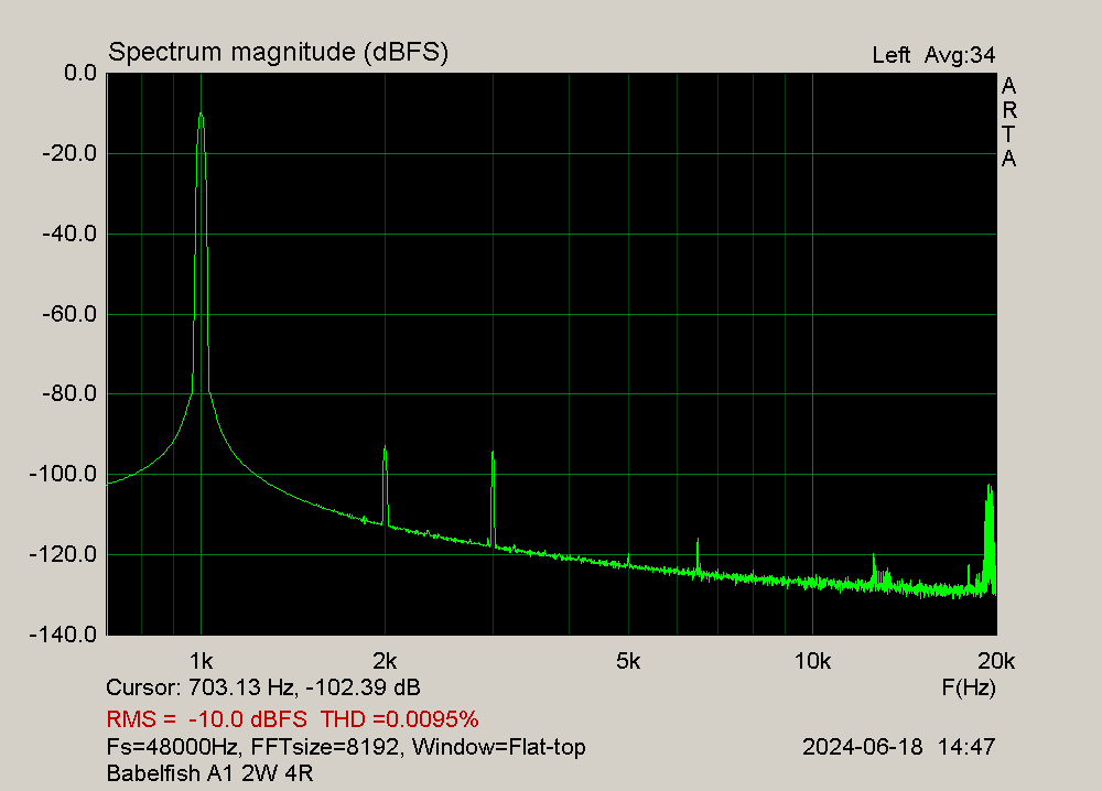

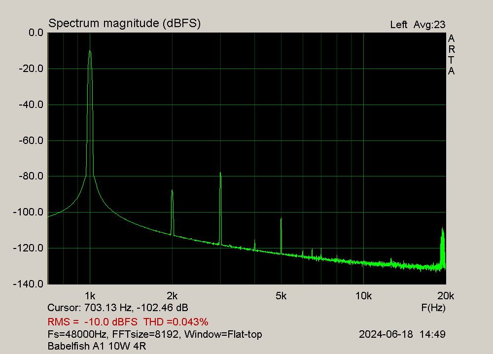

Zen Mod Napisano Jun 18, 2024 Autor #4886 Napisano Jun 18, 2024 isti uslovi, load 4R LightMatic, Beli_Ninja, John Coltrane and 1 član je reagovao/la na ovo 4

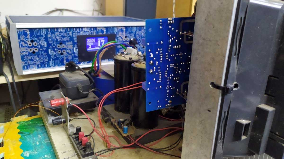

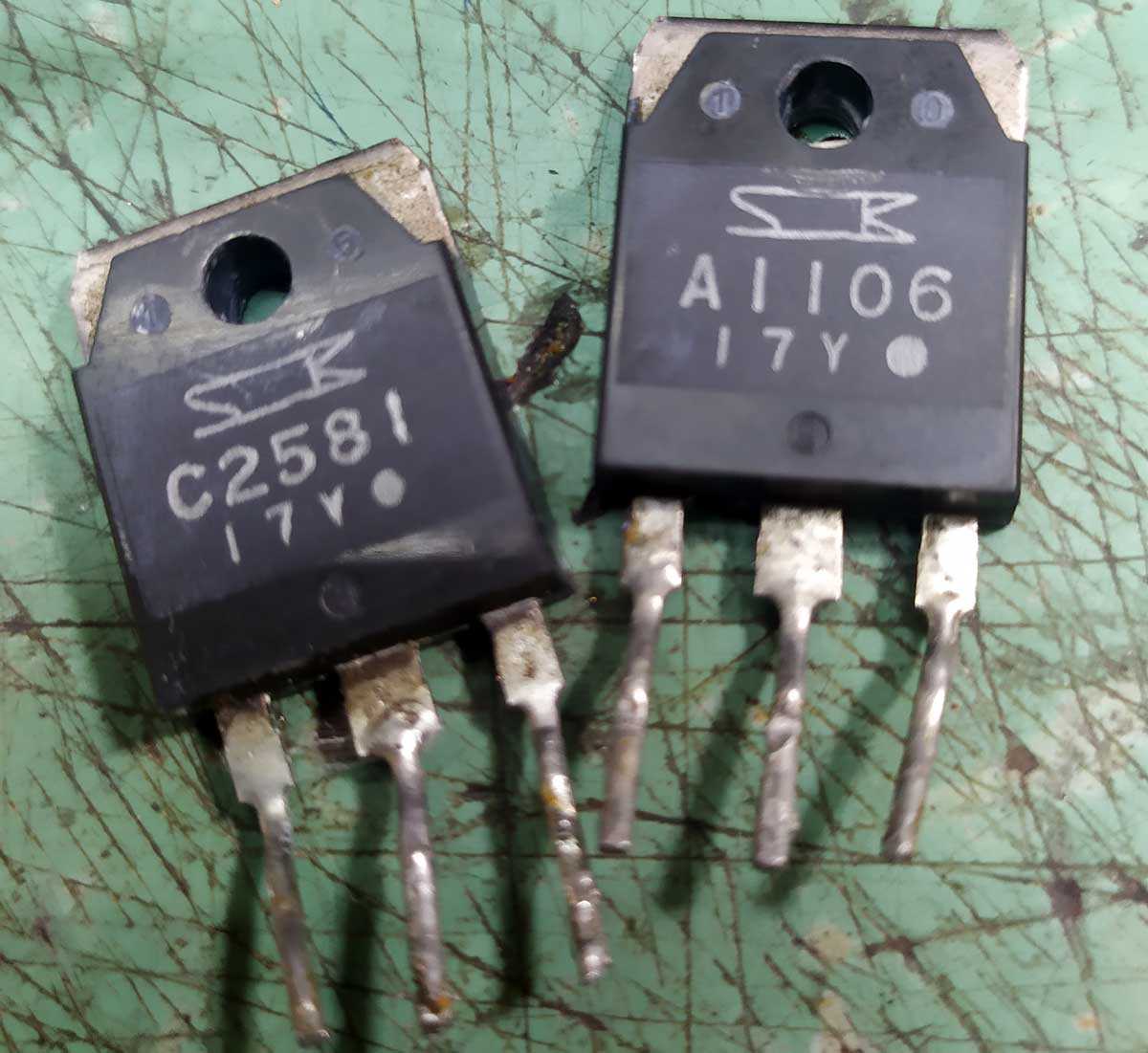

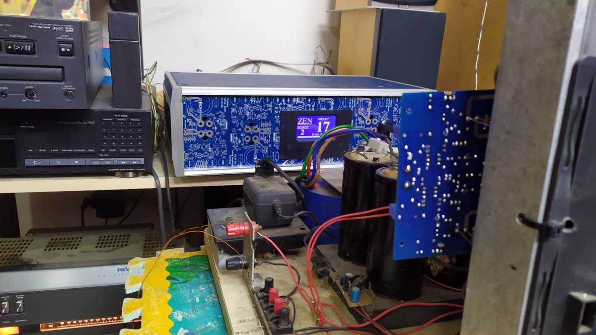

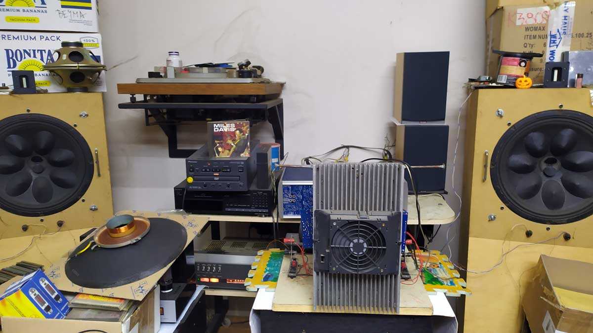

Zen Mod Napisano Jun 19, 2024 Autor #4889 Napisano Jun 19, 2024 On 6/18/2024 at 4:10 PM, Zen Mod said: kad sam bijomalija........... eo ga i stero milozvuk .... naruceni i TTA0002/TTC0002, da se proba sa njima, kako je zamisljeno za final LightMatic, zerowaf, Brijac and 3 ostalih je reagovao/la na ovo 2 3 1

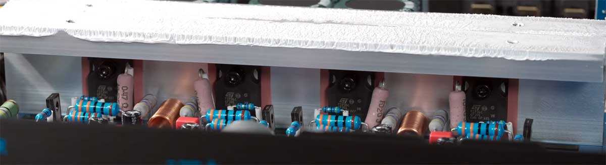

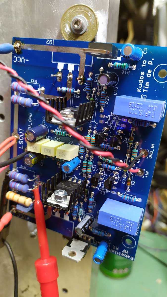

Zen Mod Napisano Jun 19, 2024 Autor #4890 Napisano Jun 19, 2024 sneak peak u kurentni A1, o kvalitetu istoga ne treba trositi reci napravise ga 10% bolje nego pre 40 i kusur godina izlazni TIP35C/TIP36C Zbora and LightMatic je reagovao/la na ovo 2
Mikorist Napisano Jun 20, 2024 #4891 Napisano Jun 20, 2024 pre 9 časa, Zen Mod reče jel se čini meni da imaš sve manje i manje prostora. zatrpan si Zbora and LightMatic je reagovao/la na ovo 1 1
ManicP Napisano Jun 20, 2024 #4892 Napisano Jun 20, 2024 E a nahrčko tu neke fensi retro zvučnike dok potajno sluša Dynaudio što je "ženi za kujnu kupio". Folirant matori Mikorist, Vix, zerowaf and 1 član je reagovao/la na ovo 1 3
Zen Mod Napisano Jun 20, 2024 Autor #4893 Napisano Jun 20, 2024 aha slusao ih 2 nedelje najmanje, juce ih otkopcah i turih nazad 'bo RCA, Dynaudio Rulez! chakija, Vix and LightMatic je reagovao/la na ovo 1 1 1
zerowaf Napisano Jun 20, 2024 #4894 Napisano Jun 20, 2024 Pre sat vremena, Zen Mod reče aha slusao ih 2 nedelje najmanje, juce ih otkopcah i turih nazad 'bo RCA, Dynaudio Rulez! I to kaze sada kad smo svi pokupovali bar po jedan Tannoy???? Gdje da sad ja opet nadjem Audience 72? Gdje???? Pa dobro ljudi, dokle vise tako?! Jos ce reci da ni Iskre ne valjaju....ni driveri ni trafoi. Vix and LightMatic je reagovao/la na ovo 2

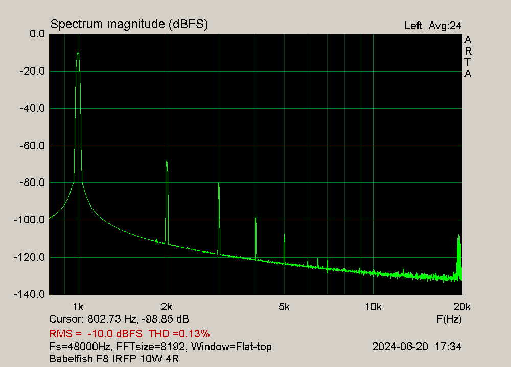

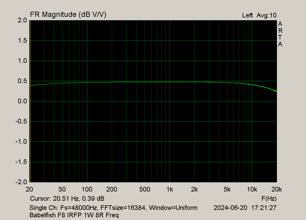

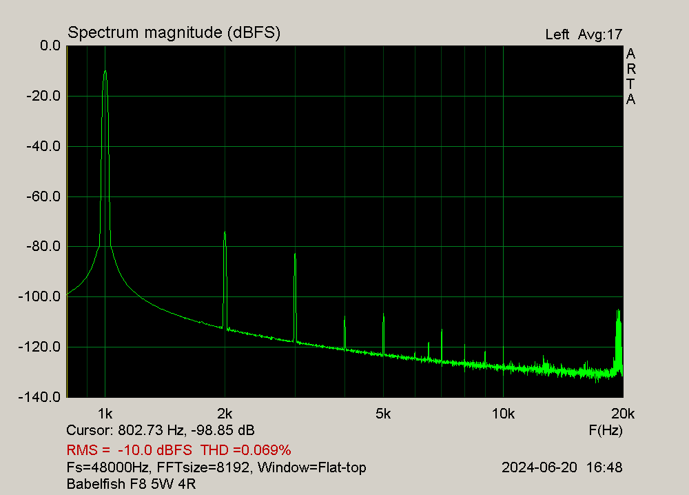

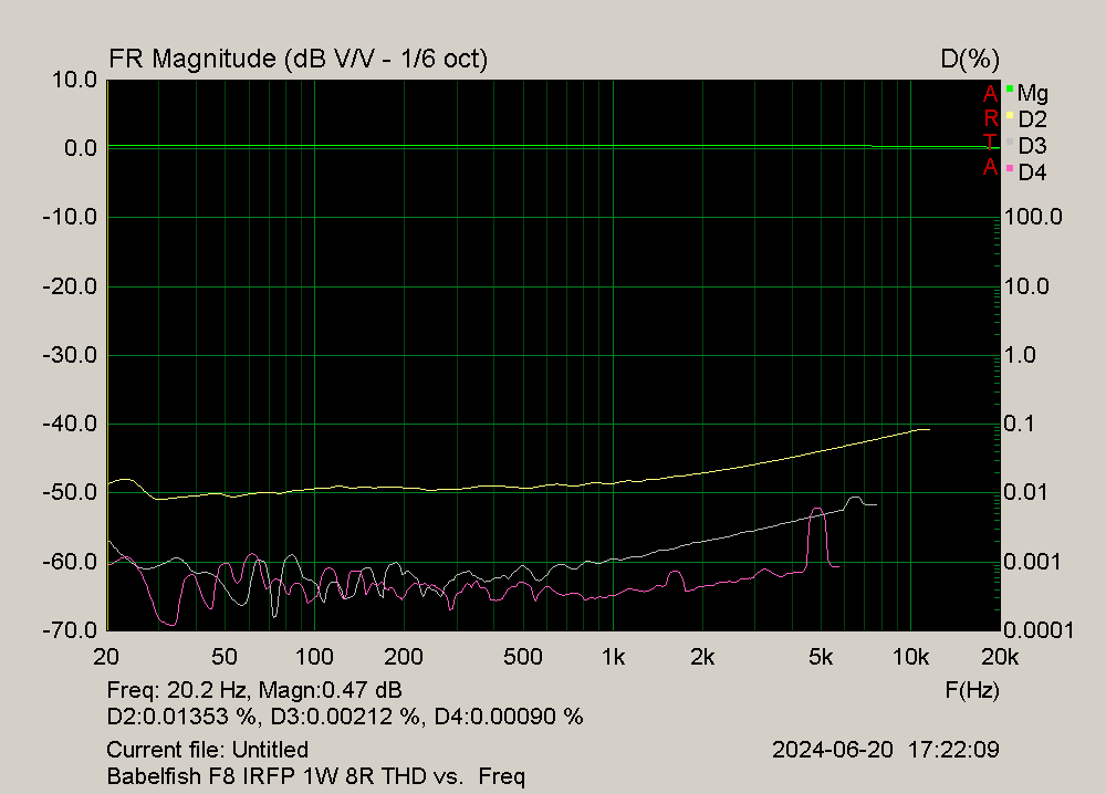

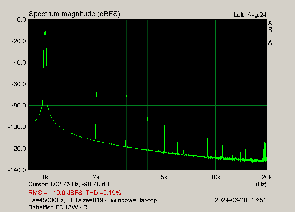

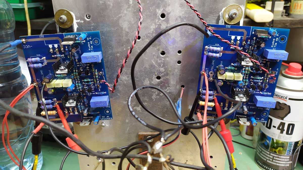

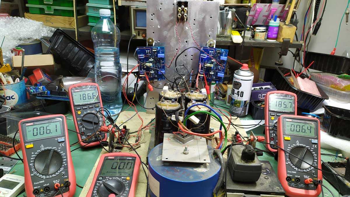

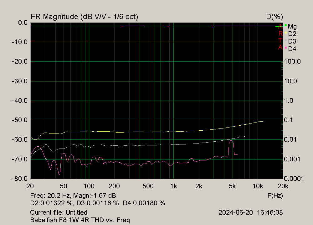

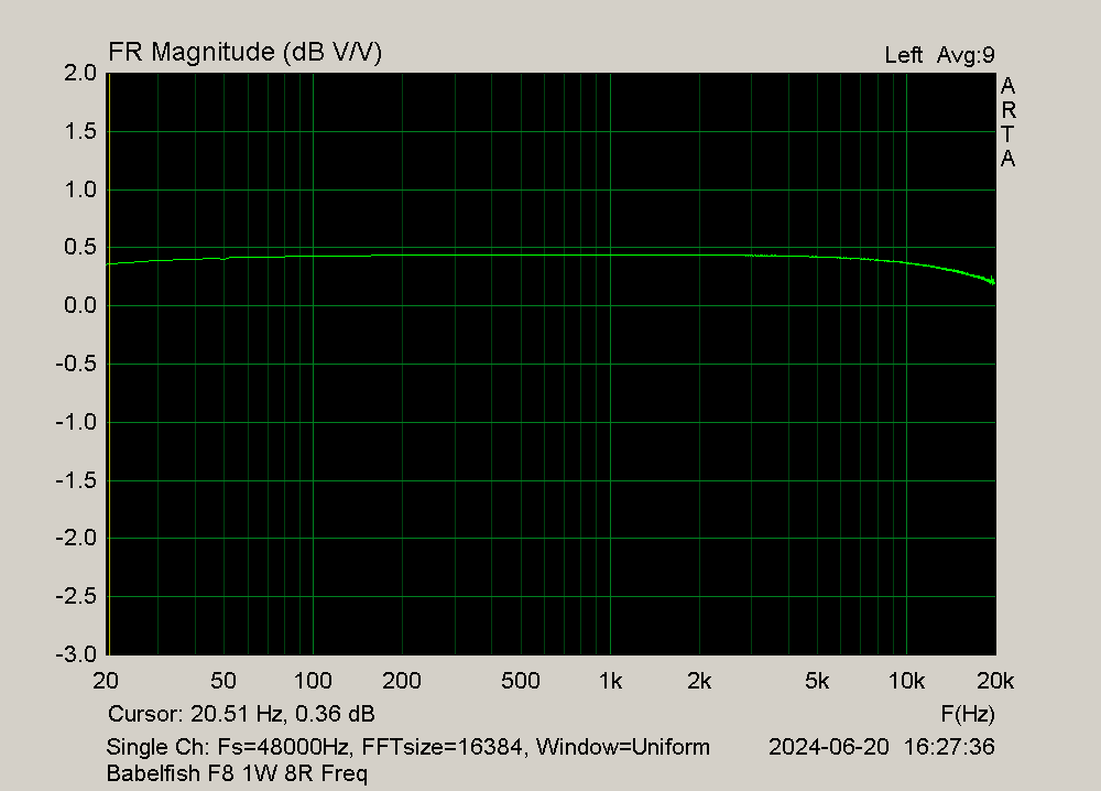

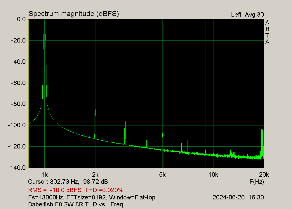

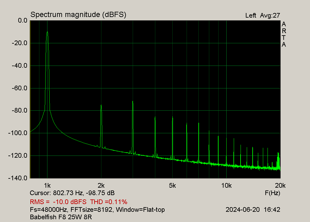

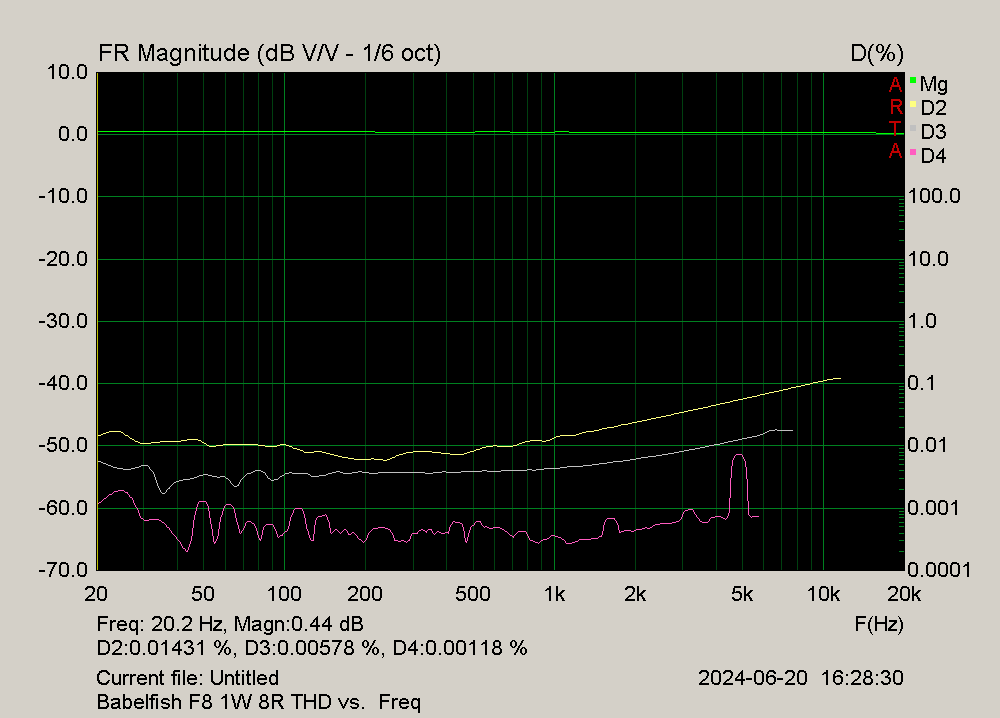

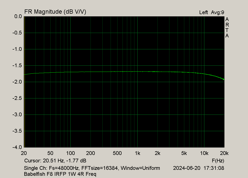

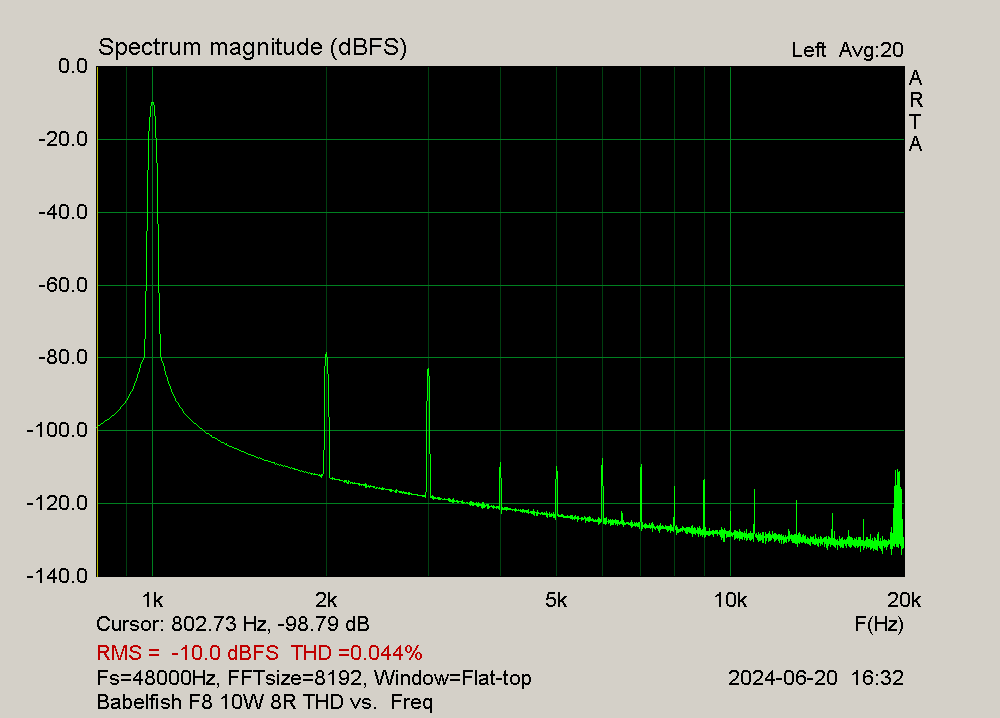

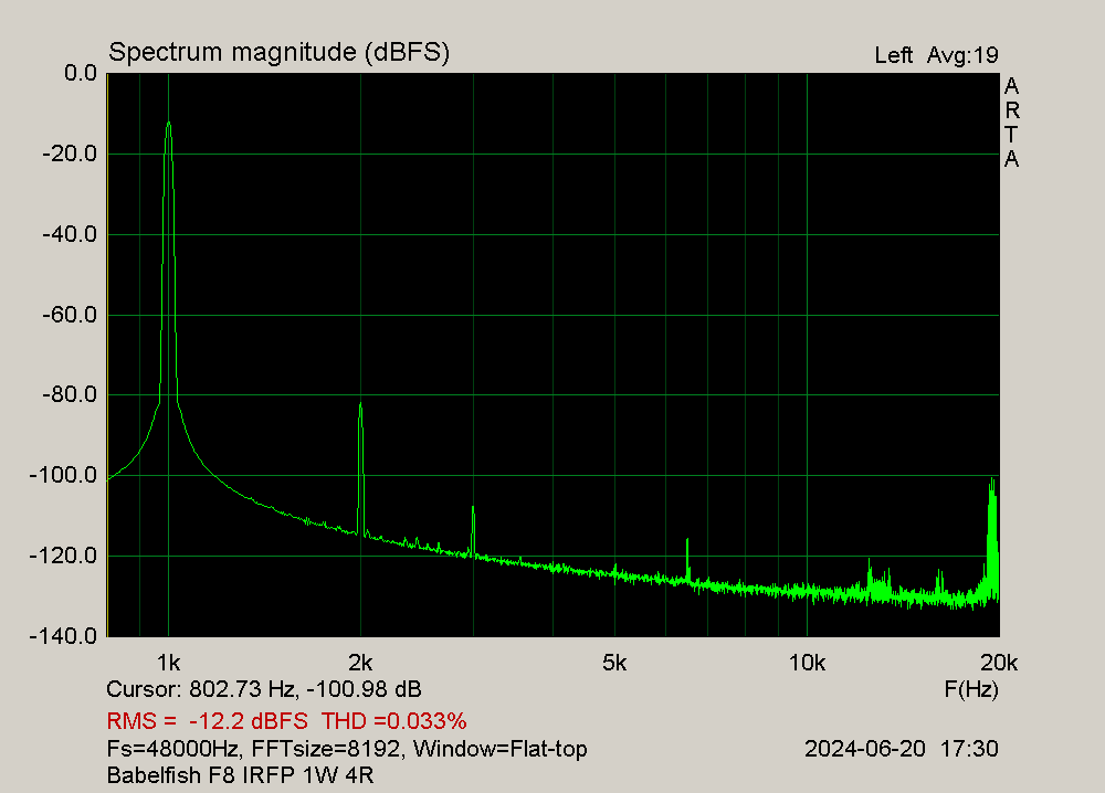

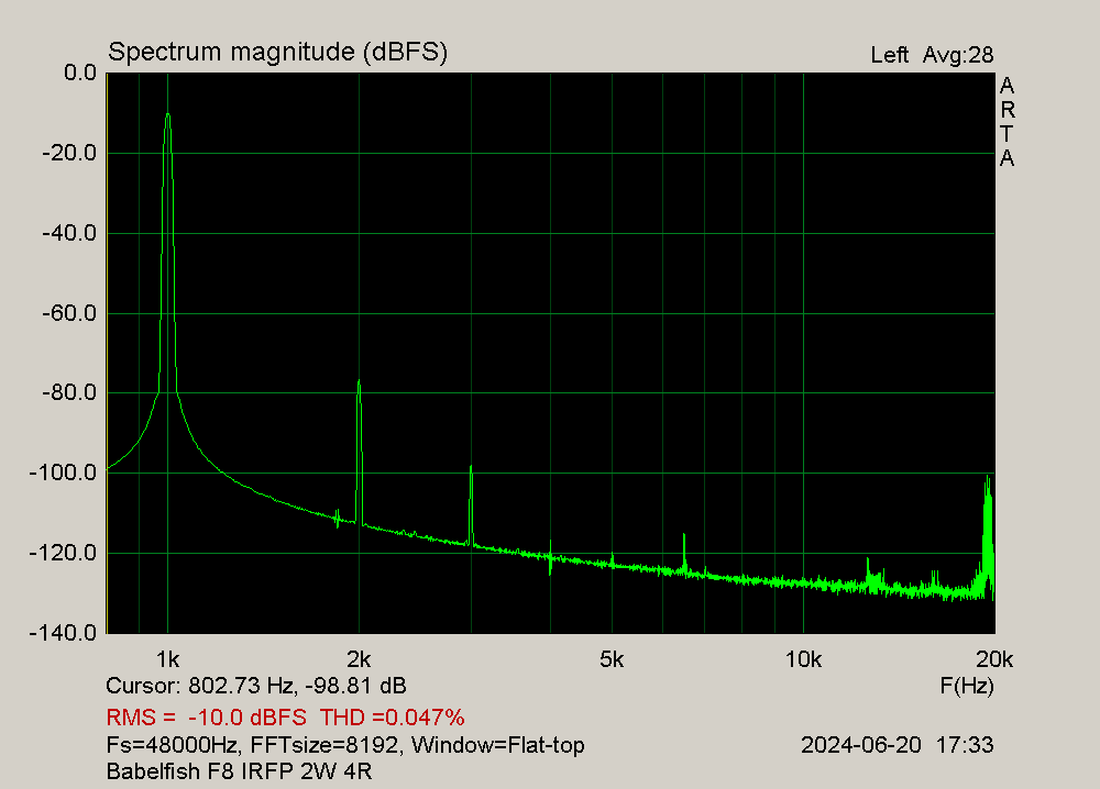

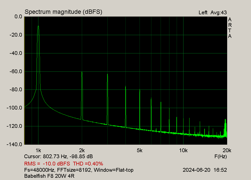

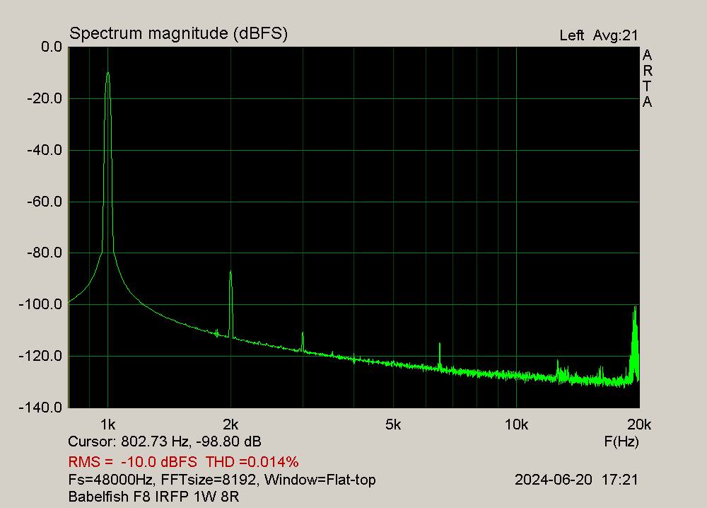

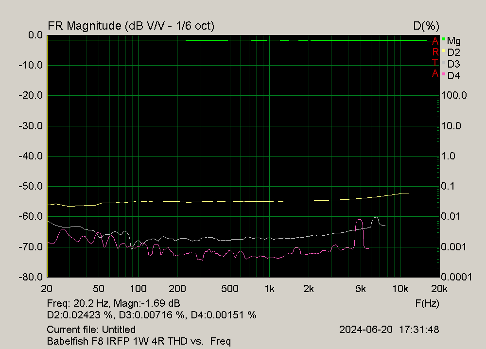

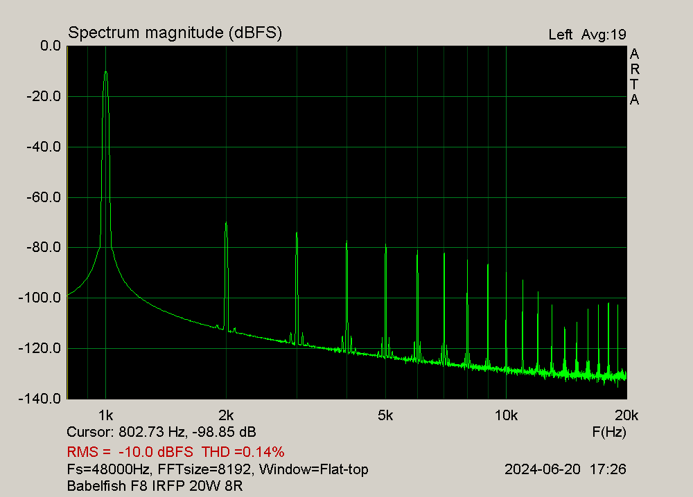

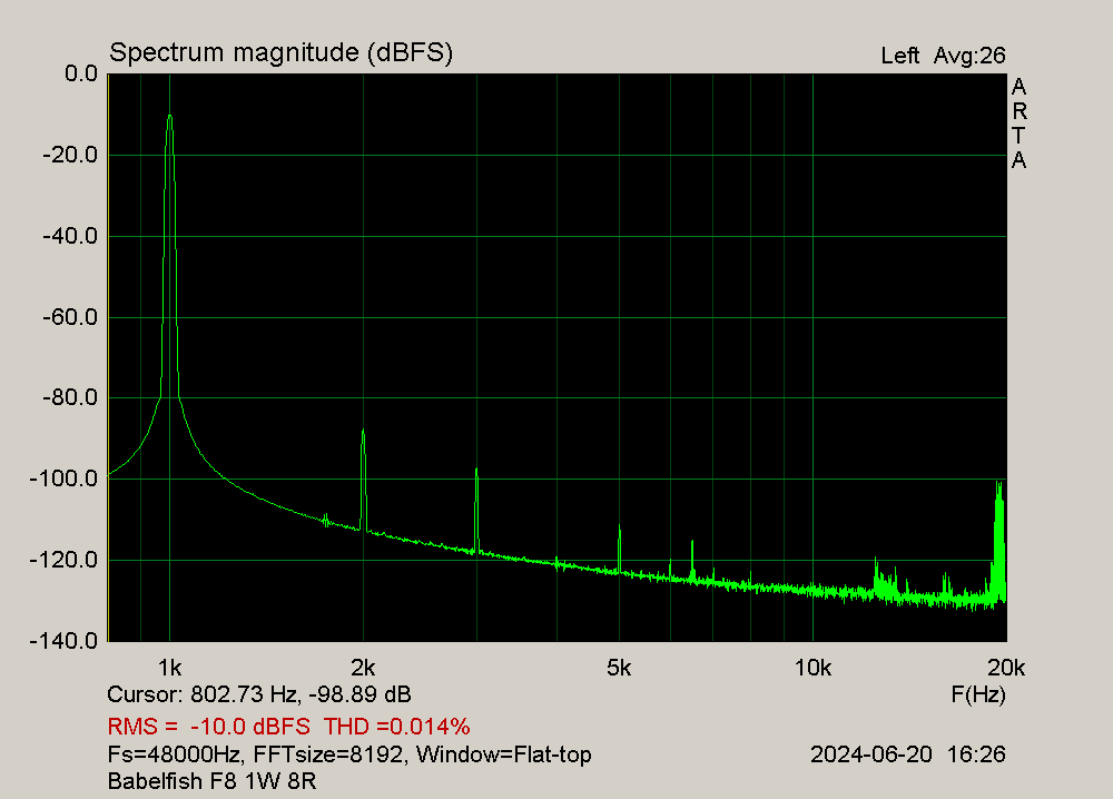

Zen Mod Napisano Jun 21, 2024 Autor #4901 Napisano Jun 21, 2024 On 6/8/2024 at 11:18 PM, Zen Mod said: Probane svakojake kerefeke i zavrsena optimizacija full IRFP (bez Semisouth-a) iteracije, kao i izvrsena sva merenja Sviri milozvucno ponovio merenja Babelfish F8, sredio measuring setup - pretresao kablove i iscerao Gremline da ponovim, rails +/-23Vdc, Iq 1A8 Rout za obe iteracije oko 85 mOhm, sto ce reci DF 95@8r i 47@4R Neletov original je deklarisan 200 mOhm Rout, al njegov ima izlazni kond ......... graphs Semisouth down @8R zerowaf and LightMatic je reagovao/la na ovo 2

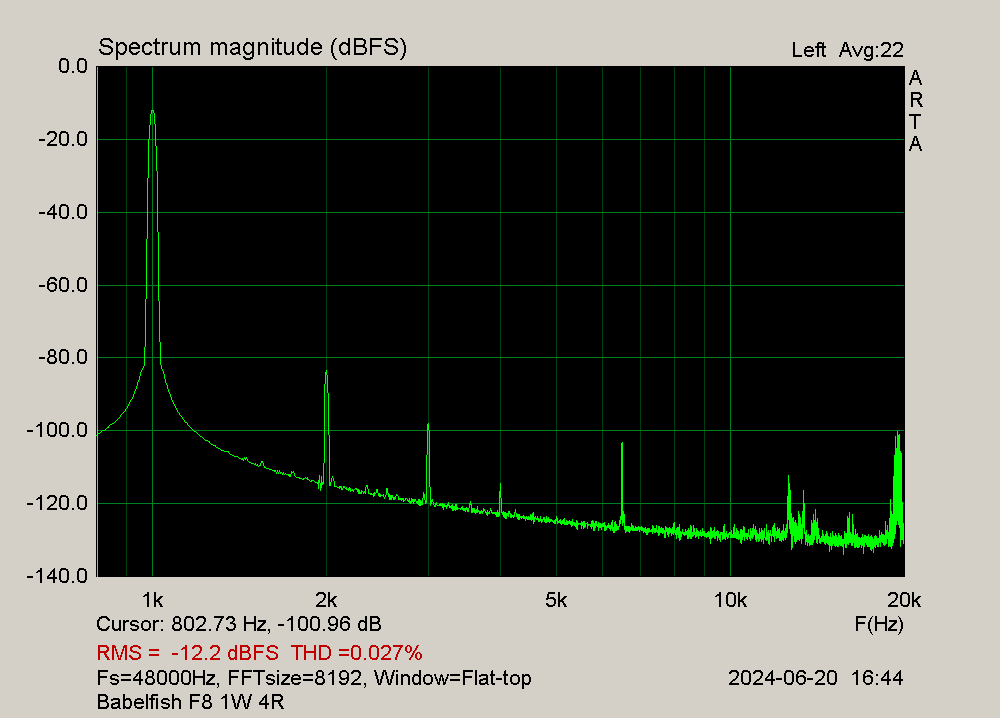

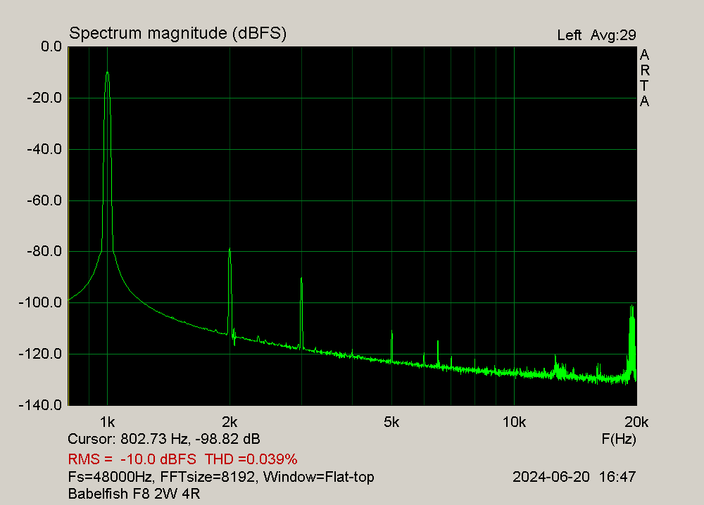

Zen Mod Napisano Jun 21, 2024 Autor #4902 Napisano Jun 21, 2024 Semisouth down @4R zerowaf and LightMatic je reagovao/la na ovo 2

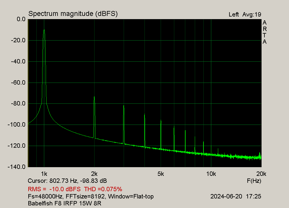

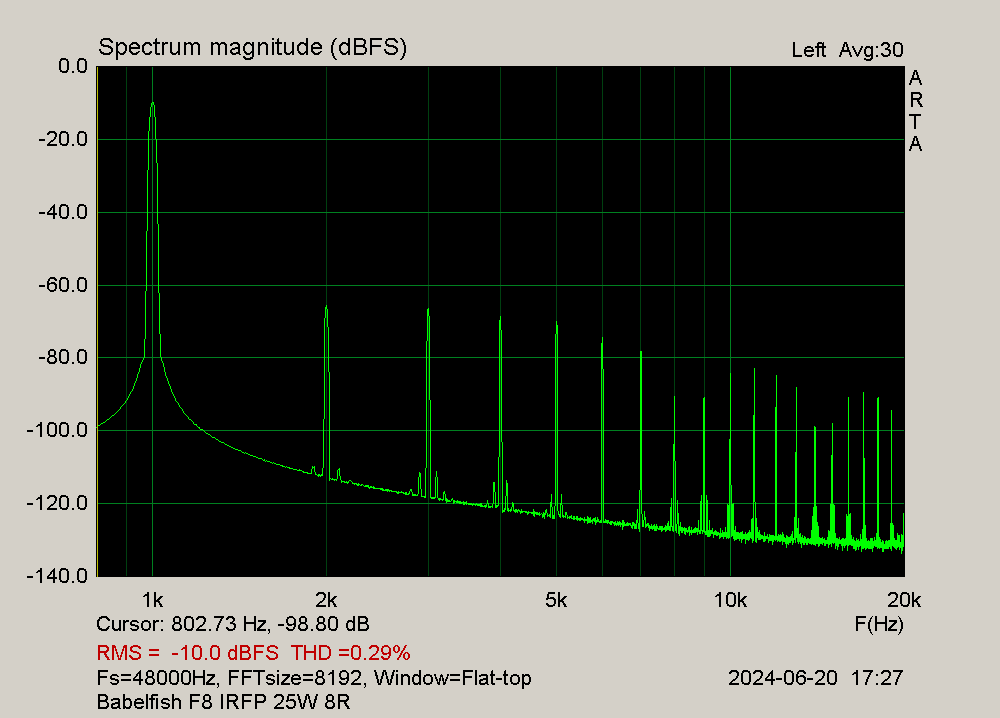

Zen Mod Napisano Jun 21, 2024 Autor #4903 Napisano Jun 21, 2024 IRFP150 both, @8R LightMatic, BANAT and zerowaf je reagovao/la na ovo 3

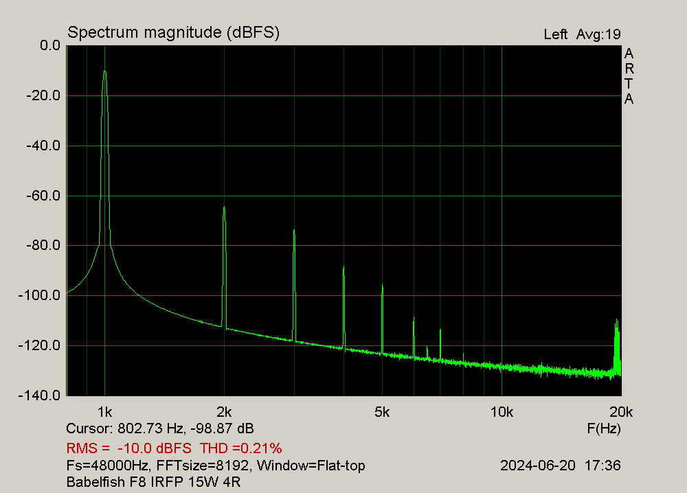

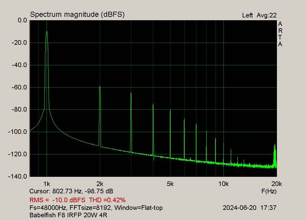

Zen Mod Napisano Jun 21, 2024 Autor #4904 Napisano Jun 21, 2024 IRFP150 both, @4R BANAT, LightMatic and zerowaf je reagovao/la na ovo 3
