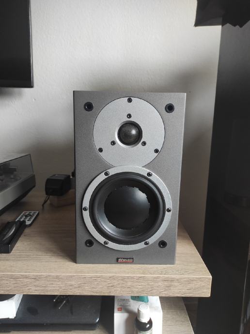

zika Napisano Mart 28, 2023 Share #4505 Napisano Mart 28, 2023 Dynaudio Audience 42 WWW.NJUSKALO.HR Dynaudio Audience 42 O njima se sve zna,stanje na slikama,samo ispod imaju koju Link to comment Podeli na ovim sajtovima More sharing options...

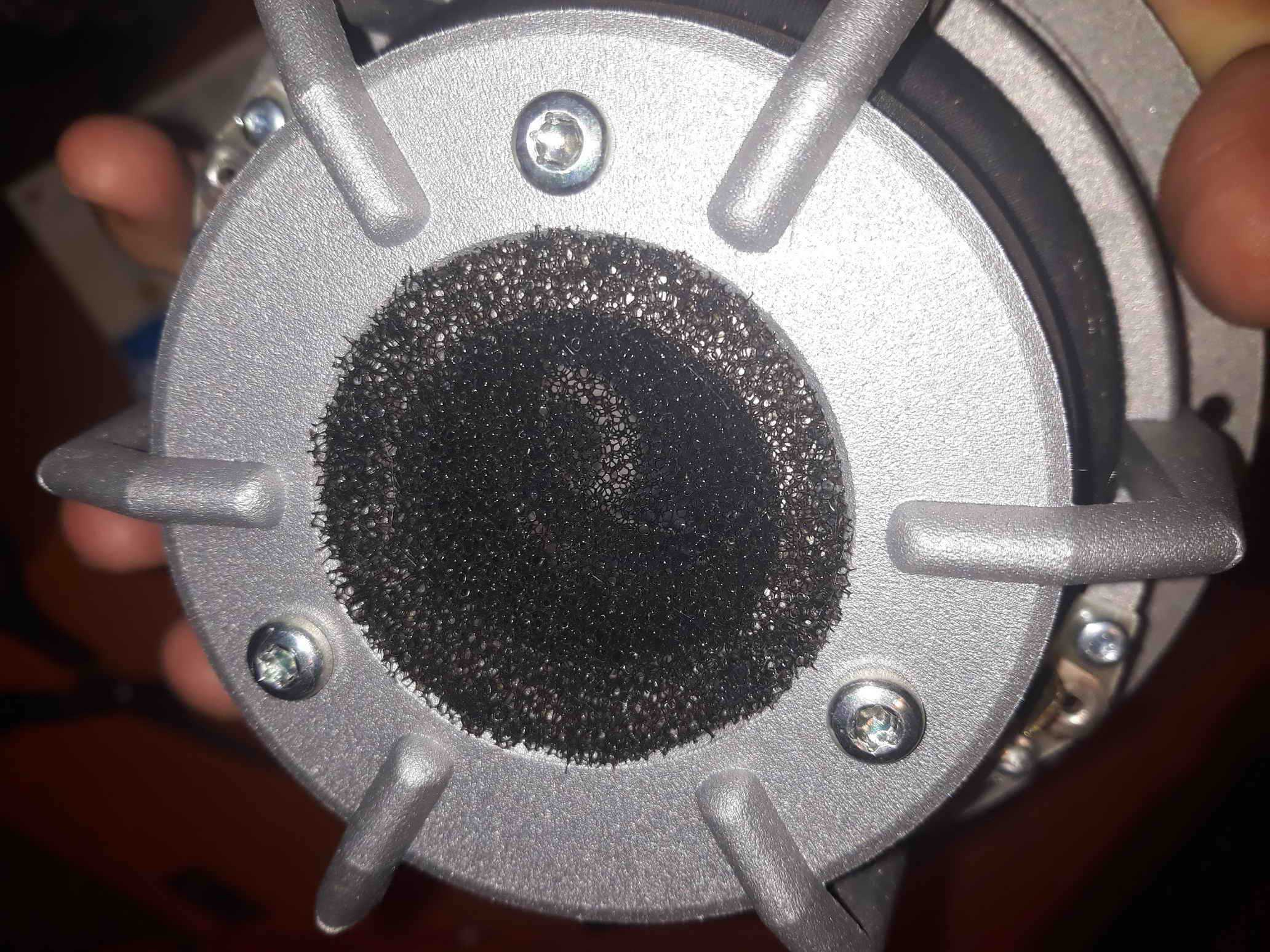

NIXIE Napisano Mart 28, 2023 Share #4509 Napisano Mart 28, 2023 (izmenjeno) Ima još jedan detalj onako bitan, na ovim primercima su propale sunđeraste mrežice koje zatvaraju otvor u magnetu, a viđao sam i na drugim Dyn taj problem. Ne bi nikako valjalo da to ili nešto drugo dospe u motor, tako da sam stare pažljivo ogulio, pa ih zamenio. Mrežica ta na sliki ne znam odakle mi, jednostavno imao sam parče. Može i neka sitnija mrežica za komarce recimo, ona štampana. E tek kad se zameni ta mrežica, onda mnogo bolje svira. Izmenjeno Mart 28, 2023 od NIXIE Link to comment Podeli na ovim sajtovima More sharing options...
