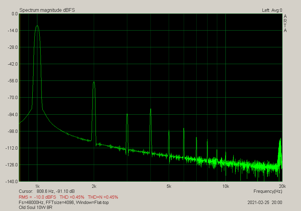

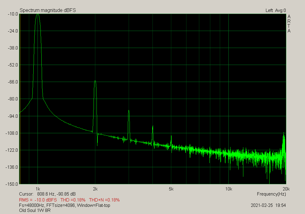

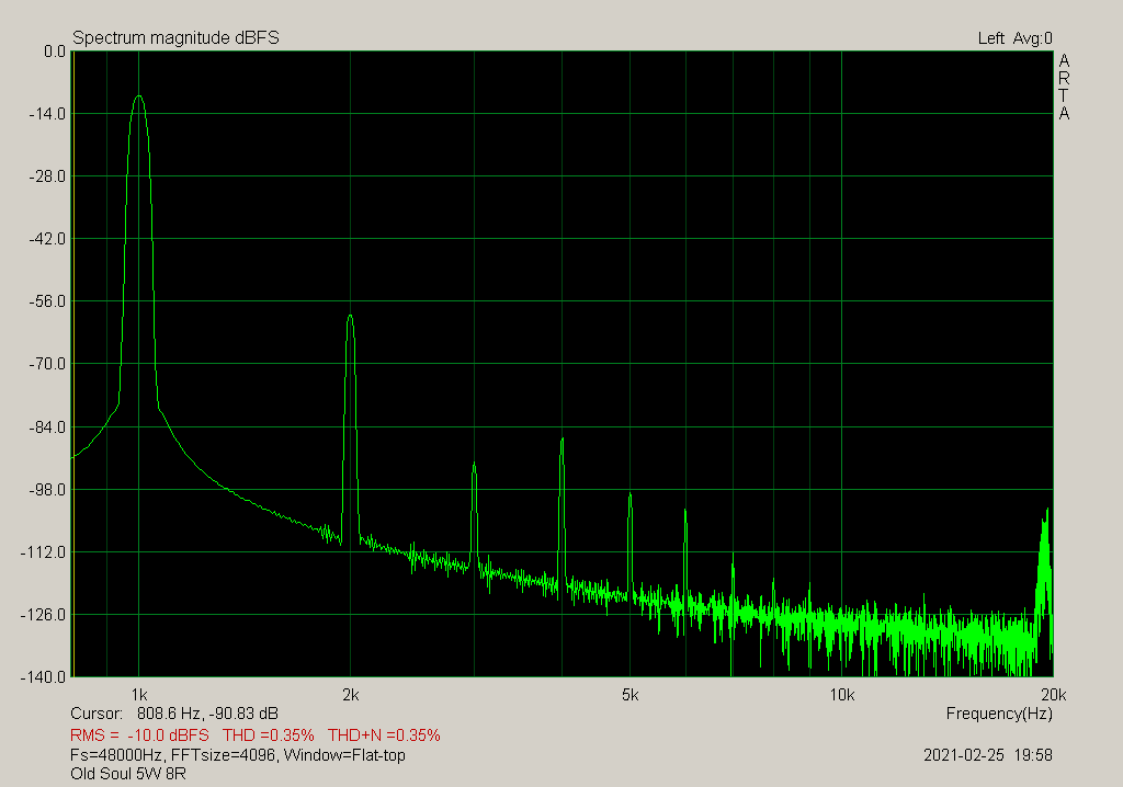

zerowaf Napisano Mart 5, 2021 #3269 Napisano Mart 5, 2021 pre 7 časa, Zen Mod reče e, a nije lanpaš A je l' mož barem da te ubije struja?

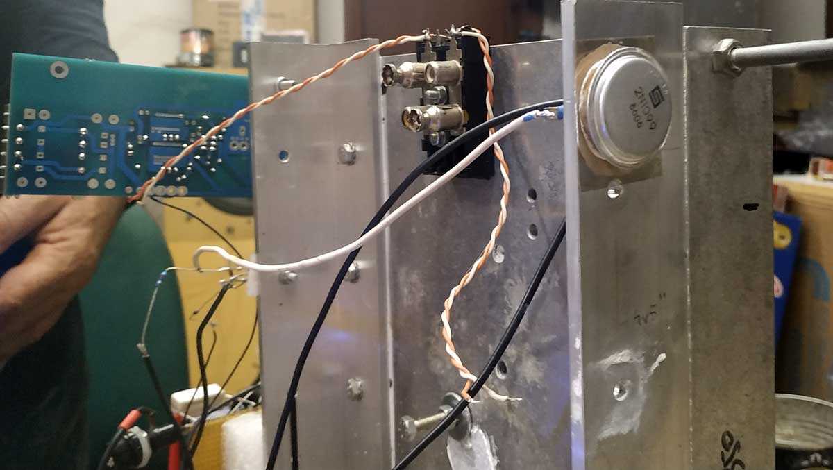

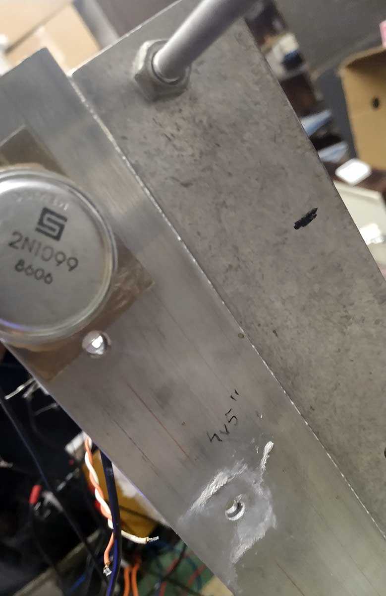

BANAT Napisano Mart 5, 2021 #3270 Napisano Mart 5, 2021 8 hours ago, zerowaf said: Nemam pojma u što gledam, ali evo jedan "Yay" jer znam da je nešto dobro. Mislim da je to je Single-End pojacalo ali sa Germanijumskim tranzistorom snage u izlazu , btw, negde krajem 70-tih i celih 80-tih kod jednog drugara slusali smo i koristili 5W pojacalo snage iz nekog Svabskog radija koji je u tom pojacalu snage imao jedan jedini Germanijumski tranzistor snage u TO-3 kucistu , taj 5W Ge. Single-End pojacavac snage terao je opet neki odlican Svabski 10`` Full-Range zvucnik smesten u jednu ogromnu DIY zv.kutiju , ta kombinacija je zvucno oduvala i obrisala ko metlom ganc novog HSR-160 kao i jedno Single-End lampas pojacalo sa EL34 u izlazu !, i dalje se kajem sto tada nisam skinuo semu tog jednostavnog ali zvucno odlicnog pojacala snage sa tim jednim Ge. tranzistorom . zerowaf je reagovao/la na ovo 1
zerowaf Napisano Mart 5, 2021 #3271 Napisano Mart 5, 2021 pre 16 minuta, BANAT reče Mislim da je to je Single-End pojacalo ali sa Germanijumskim tranzistorom snage u izlazu , btw, negde krajem 70-tih i celih 80-tih kod jednog drugara slusali smo i koristili 5W pojacalo snage iz nekog Svabskog radija koji je u tom pojacalu snage imao jedan jedini Germanijumski tranzistor snage u TO-3 kucistu , taj 5W Ge. Single-End pojacavac snage terao je opet neki odlican Svabski 10`` Full-Range zvucnik smesten u jednu ogromnu DIY zv.kutiju , ta kombinacija je zvucno oduvala i obrisala ko metlom ganc novog HSR-160 kao i jedno Single-End lampas pojacalo sa EL34 u izlazu !, i dalje se kajem sto tada nisam skinuo semu tog jednostavnog ali zvucno odlicnog pojacala snage sa tim jednim Ge. tranzistorom . Hvala! Svako malo se negdje otkrije nekakav draguljčić, ali često ne shvatimo što nam je nadomak ruke, pa prođemo. BANAT je reagovao/la na ovo 1
Zen Mod Napisano Mart 5, 2021 Autor #3272 Napisano Mart 5, 2021 klasican follower OS, gore mosfet, dole Ge mrga, koju gura mali mosfet follower dake, biasing circ i prethodni gain stage vide samo gate-ove mosfeta, ne vide Ge mrgu ....... koju bi drugacije bilo i zaebano biasovgati i zaebano pocerati naravno, slicna logika kao kod DEF OS, kombinacijom dva razlicita elementa u Push Pull se dobija zeljena THD Spectra ........ sasvim kontra od uobicajene logike da se traze idealno simetricni elementi za Push Pull OS BANAT and zerowaf je reagovao/la na ovo 2

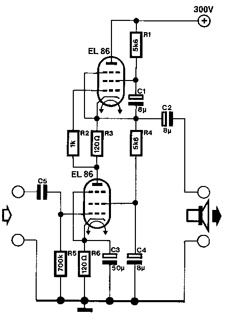

BANAT Napisano Mart 5, 2021 #3273 Napisano Mart 5, 2021 1 hour ago, zerowaf said: Hvala! Svako malo se negdje otkrije nekakav draguljčić, ali često ne shvatimo što nam je nadomak ruke, pa prođemo. Da znas da je to zvucno i bio dragulj od mono sistema ! , kuriozitet je da ga je sastavio taj moj drugar (RIP) koji je bio nagluv , za usporedbu zvucno najpribliznije tom Ge. pojacalu je bilo 4W OTL-SRPP pojacalo sa dve PL86 iz starih Niskih crno belih lampas TV koje je teralo specijalan 800 ohmski zvucnik , ali je to malo Ge. pojacalo ipak zvucalo mnogo kvalitetnije . zerowaf je reagovao/la na ovo 1

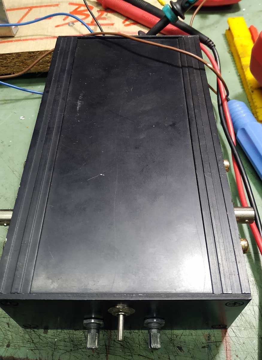

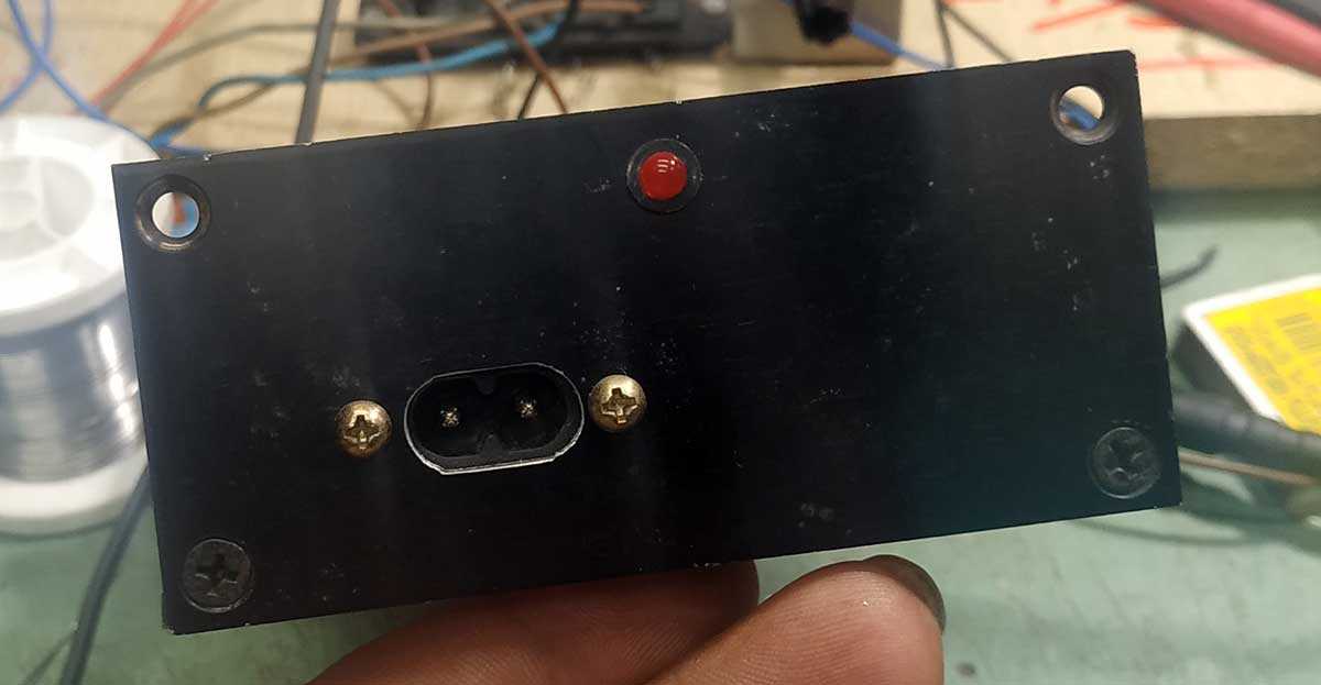

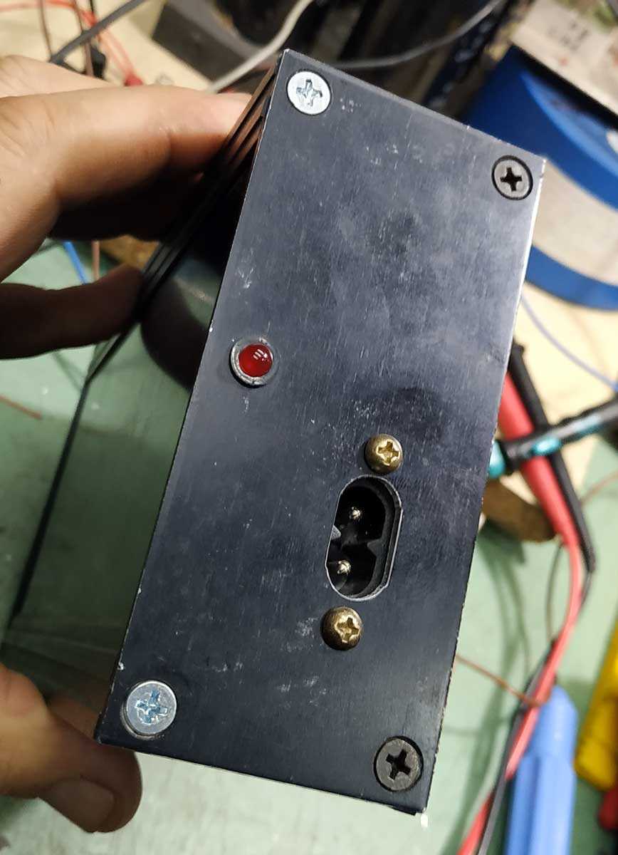

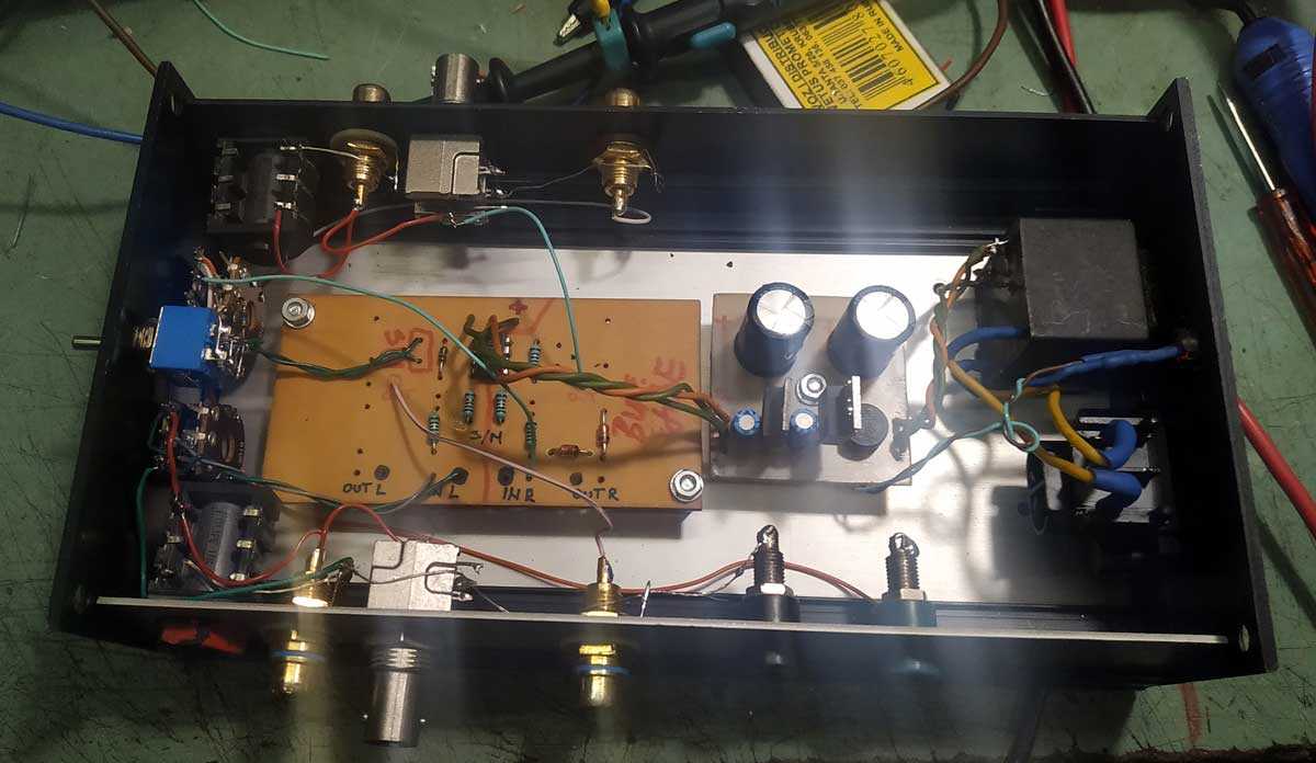

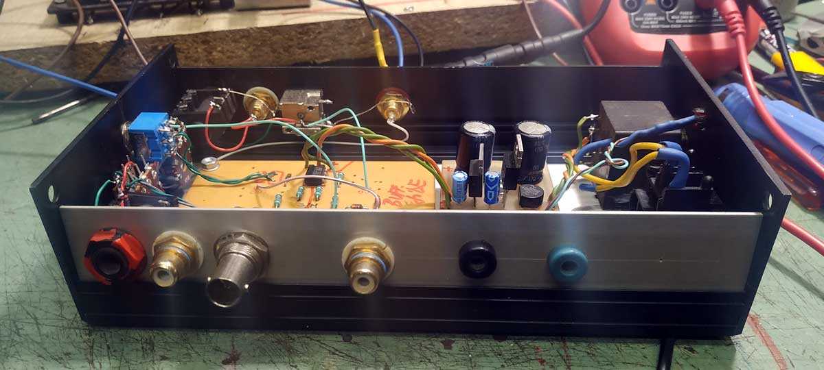

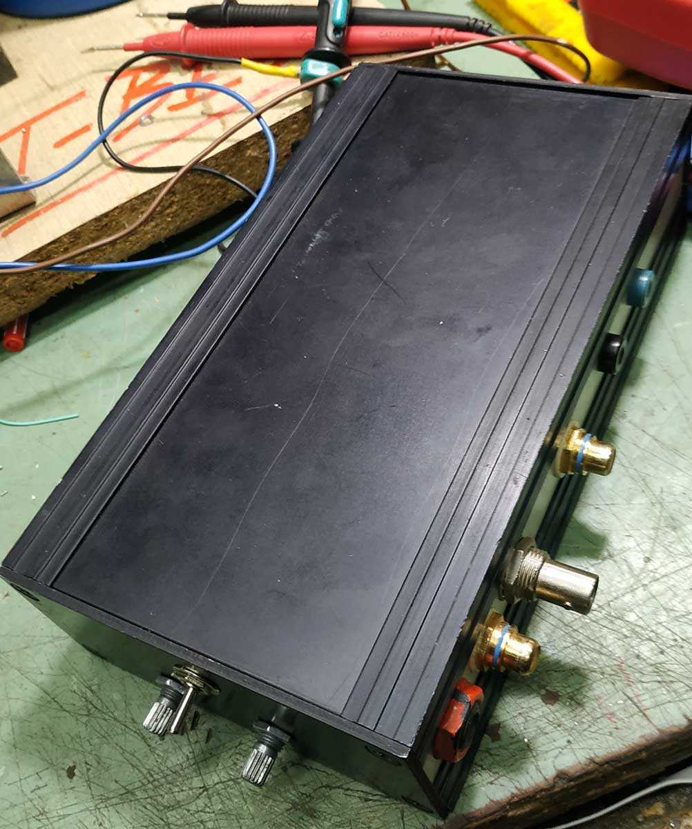

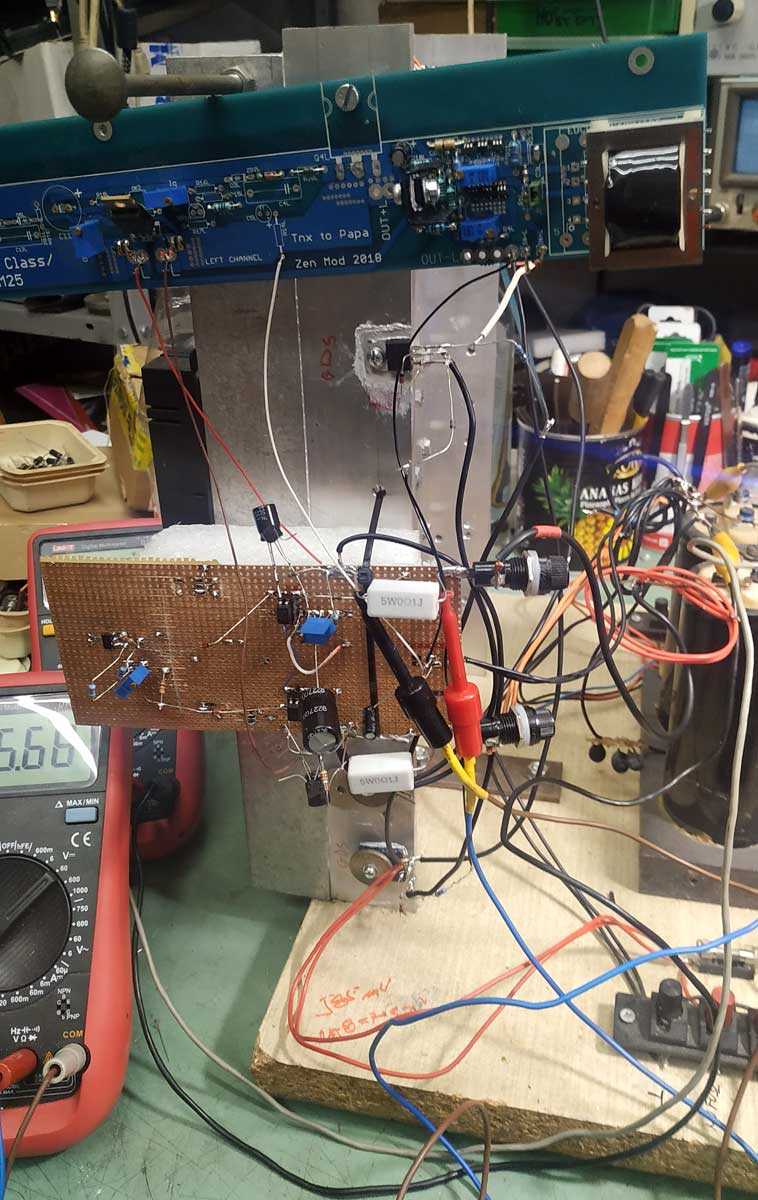

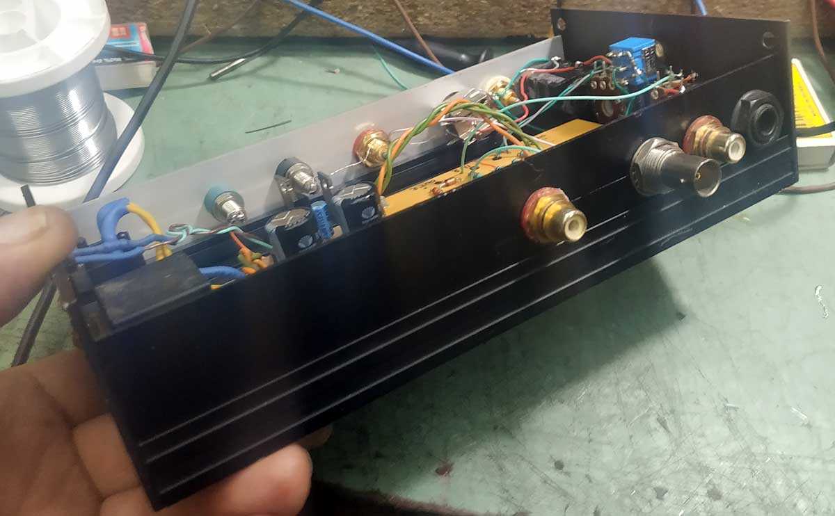

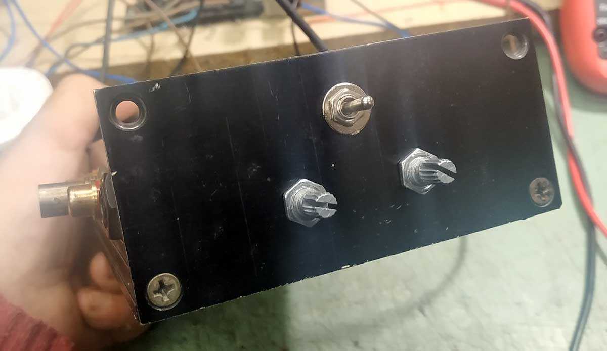

Zen Mod Napisano Mart 7, 2021 Autor #3275 Napisano Mart 7, 2021 najzad da napravim korektan interface box za merenje skalamerija (from) signal generator strana : 10K level pot - gain stage (0db/6db/12db na switch) out to DUT (to) analyzer strana: 10K level pot - zener level clamp - 0db buffer stage sve furda materijal, sem potova i switcha iz kesice jednostavnost - TL072, inverted aranzman zerowaf and Mentok je reagovao/la na ovo 1 1
vinko Napisano Mart 7, 2021 #3276 Napisano Mart 7, 2021 Spremas se da studiozno izmeris razlike u kabliranju? Ono, msm pojacala si i dosad pravio da valjaju sa ovakvim il' onakvim merenjima (a i kablovima u njima) vladd je reagovao/la na ovo 1
