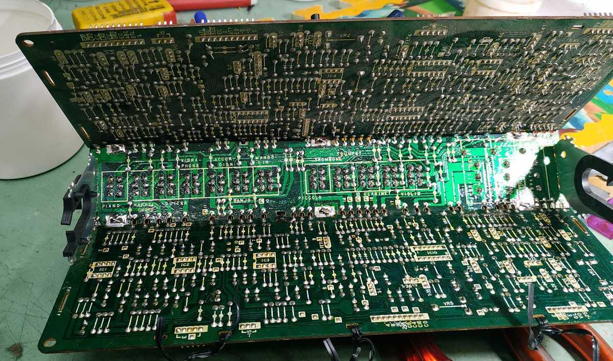

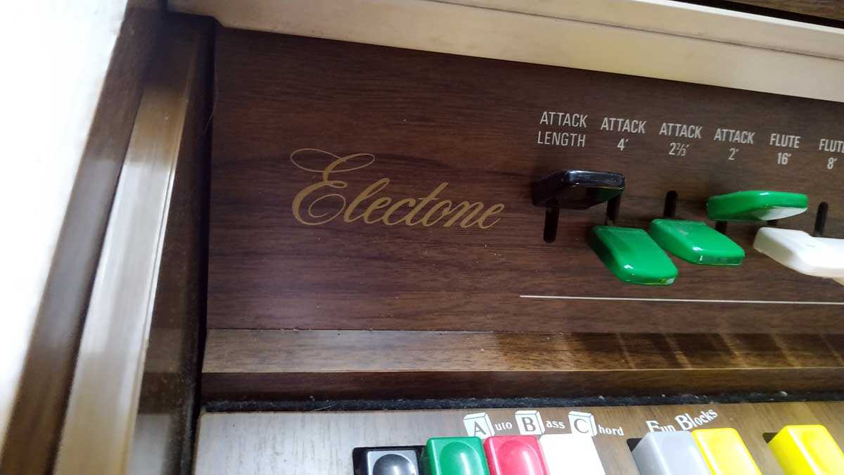

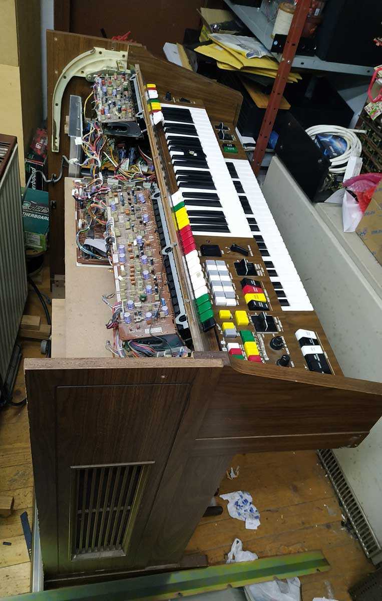

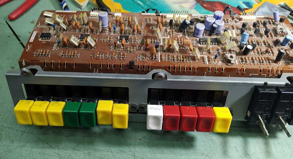

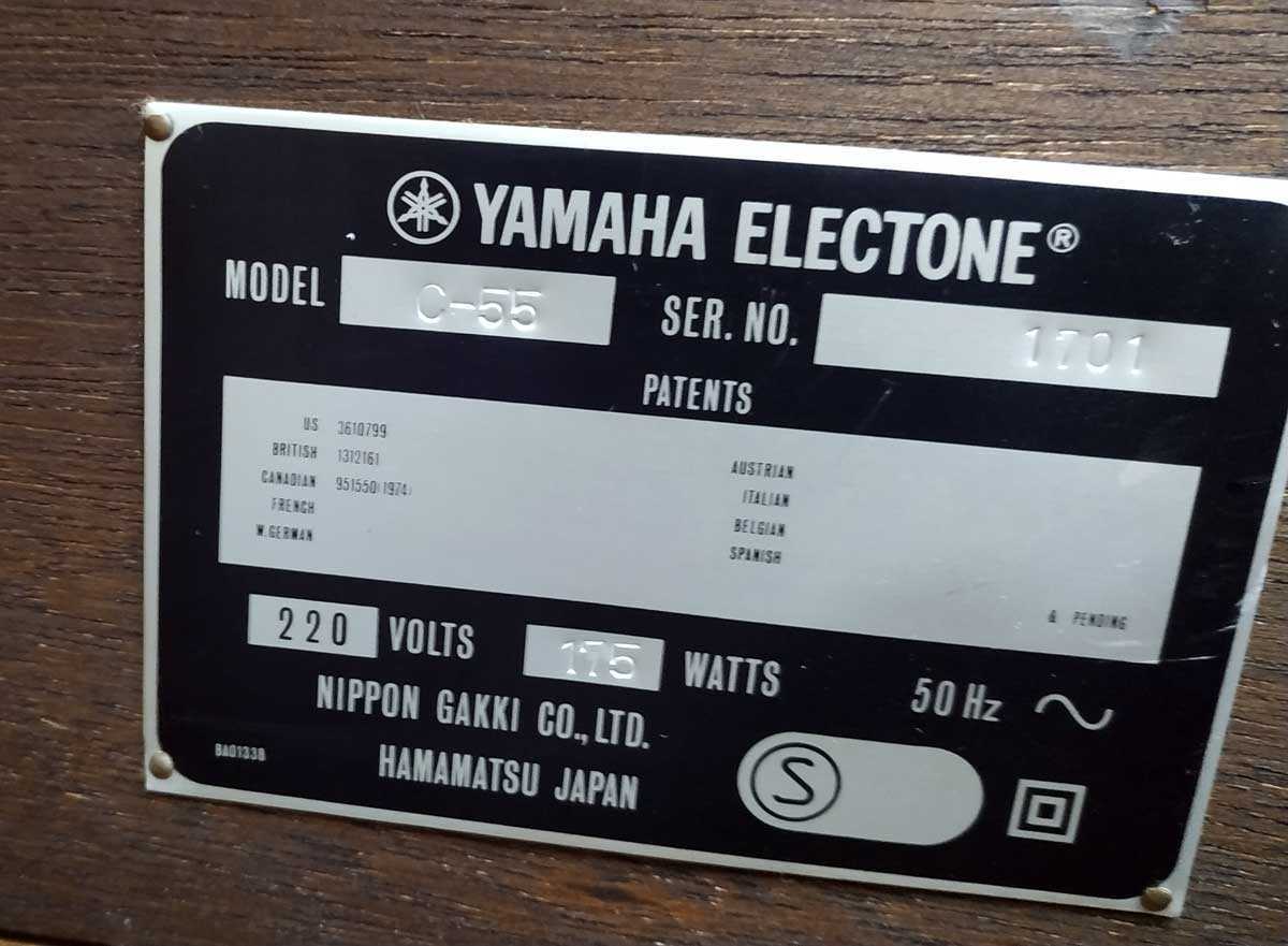

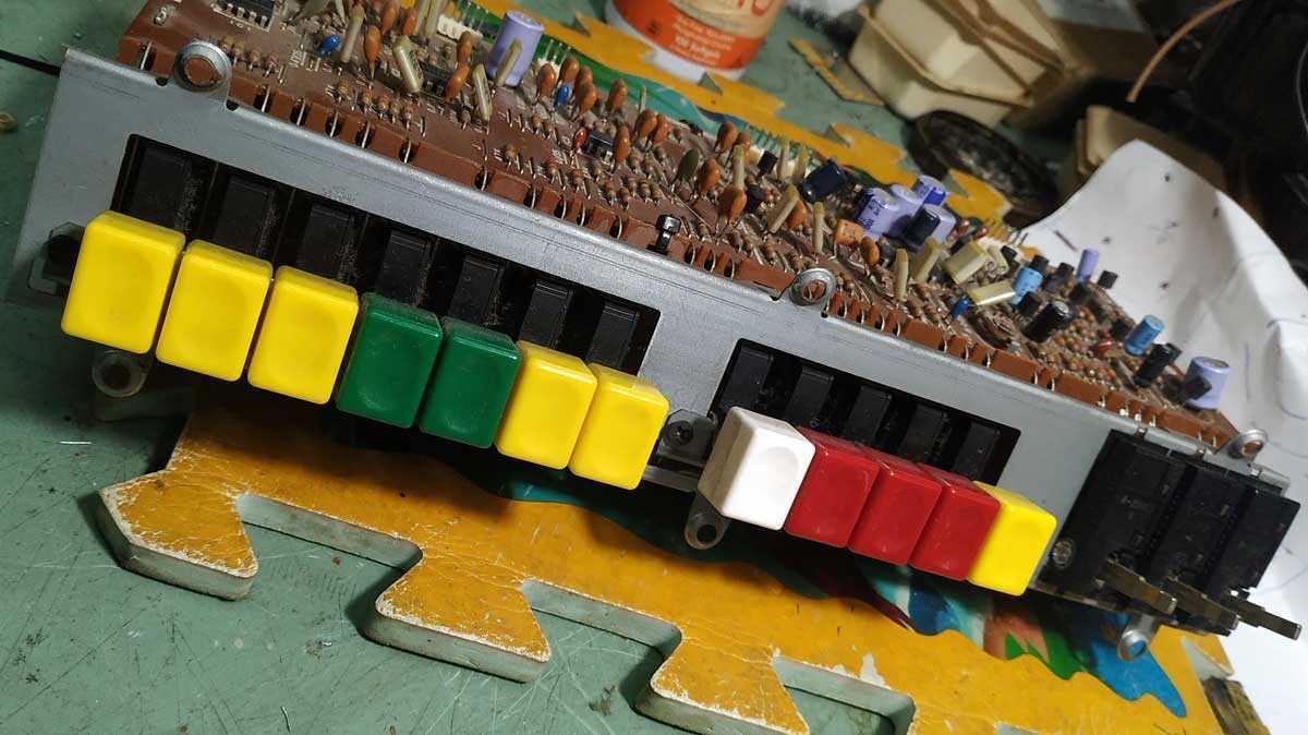

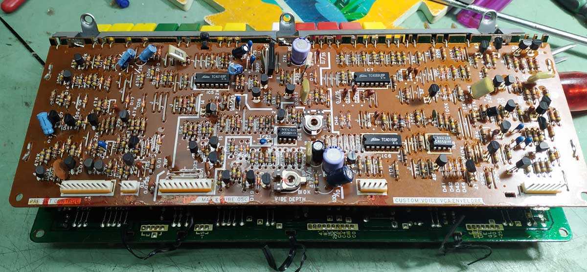

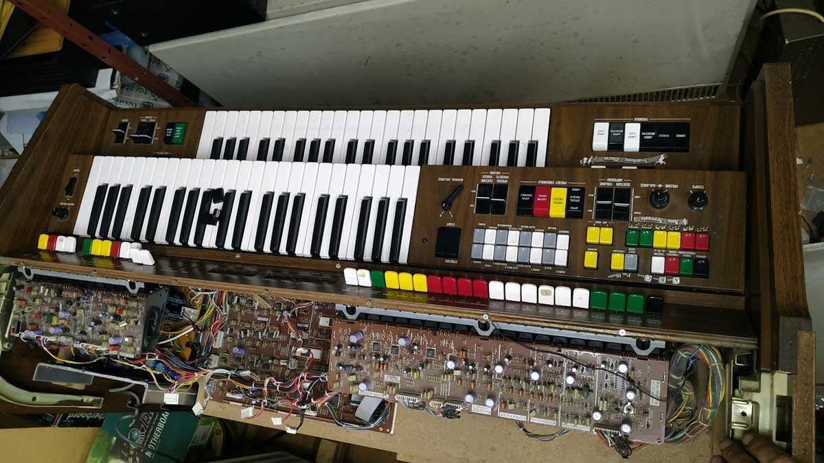

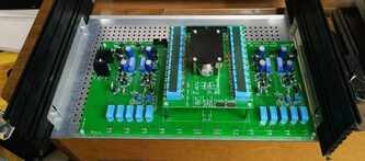

Zen Mod Napisano Novembar 13, 2020 Autor #2753 Napisano Novembar 13, 2020 pre nekog vemena radio jedne oooozbiljne starovirske elektronske orgulje, sa 3 glasa i bass pedalama, al sam zaboravio da slikam, ne bi li zapamtio model sad doslo vreme da se resim jednih malih, stoje vec godinu dana u radionici Yamaha, sredio napajanje i ampove, sve proradilo, i onda reko da odradim i bateriju preklopnika koj i su pravili probleme klasicna prica - skini modul, razmontiraj, odlemi , jedan po jedan otvori, ocisti kontakte, namazi vazelinom , sastavi, vrati sve nazad kako bilo sutra jos poklopce na mesto i moze da ide, da mogu da se okrenem u radionici ako se setim, slikam sutra sastavljene mda - vidi se magnet u sred kutije nazad - to mu Lesley vinko, Vix, prophet and 2 ostalih je reagovao/la na ovo 4 1
jorgoss Napisano Novembar 13, 2020 #2754 Napisano Novembar 13, 2020 Auuuu, pa ti imas zivce deblje od brodskih sajli,
Zen Mod Napisano Novembar 13, 2020 Autor #2755 Napisano Novembar 13, 2020 ma ne trebaju tu zivci ...... samo strpljenje ene pomislis - treba odvrnuti brdo srafova..... pa ih zavrnuti posle - za to imam aku srafilice onda - treba otkopcati brdo konektora pa zakopcati posle - za to markeri i kamera na mob onda - treba odlemiti brdo lemnih mesta - pa zalemiti .......... za to odlem stanica pa zalem stanica onda treba razmontirati brdo preklopnika - pa smontirati ........ za to silne kombinirkice i srafcigeri i pincete , vodobrusna smirgla i alkohol ........... gde sam zaturio glass-brush? zen vezba, sve ide u rok sluzbe ...... samo jos jedan od dokaza da je lakse uraditi kad pocns, nego se organizovati i poceti story of my life dejanco32 je reagovao/la na ovo 1

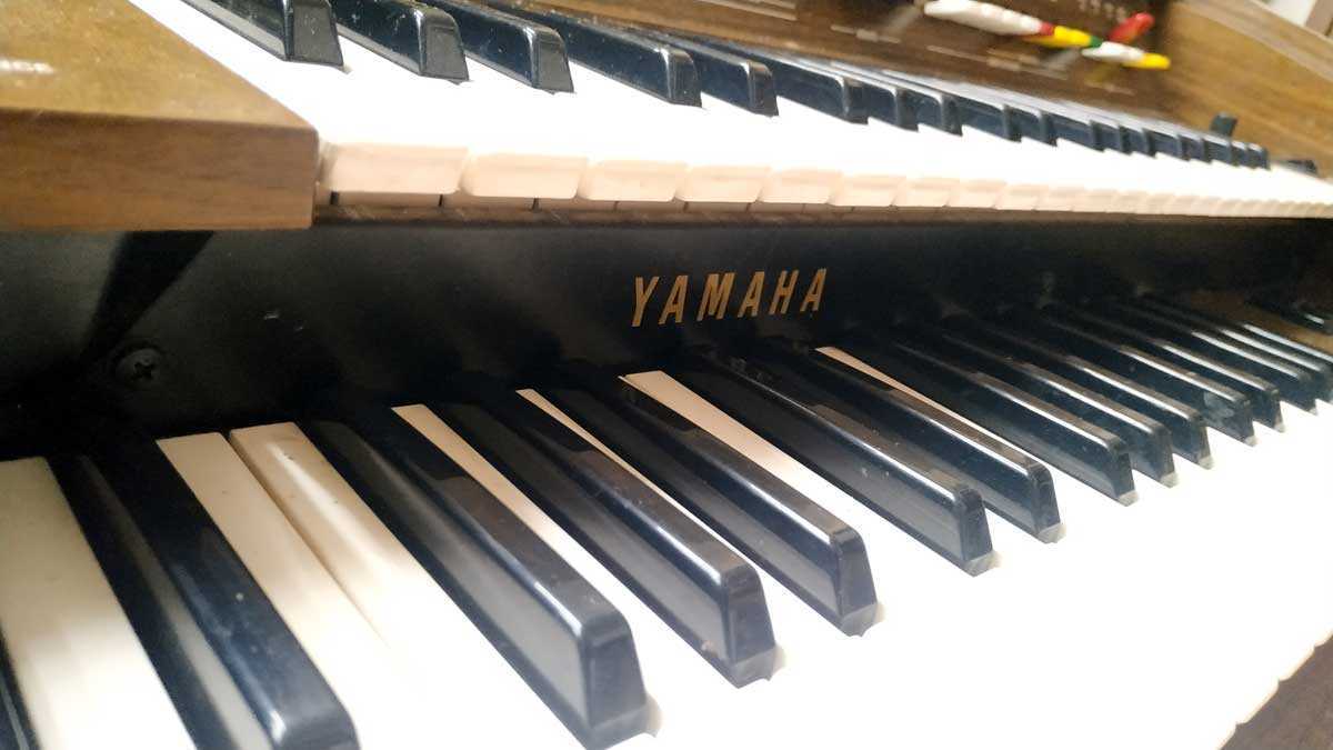

Zen Mod Napisano Novembar 14, 2020 Autor #2766 Napisano Novembar 14, 2020 18 hours ago, Zen Mod said: ............. Yamaha, .......... ako se setim, slikam sutra sastavljene ......... dejanco32, Mentok, krca44 and 8 ostalih je reagovao/la na ovo 6 2 3

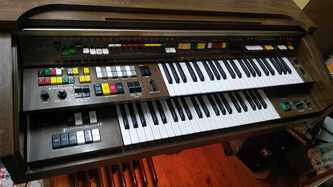

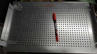

Zen Mod Napisano Novembar 24, 2020 Autor #2772 Napisano Novembar 24, 2020 šta's to srebrni u gori zelenoj ....... rade se 2.5 komada odjedared a samo komat jedan ima srebrn prednjicu dejanco32, Mikorist, shonne and 1 član je reagovao/la na ovo 2 1 1
