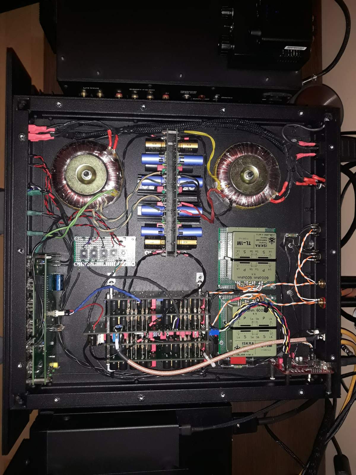

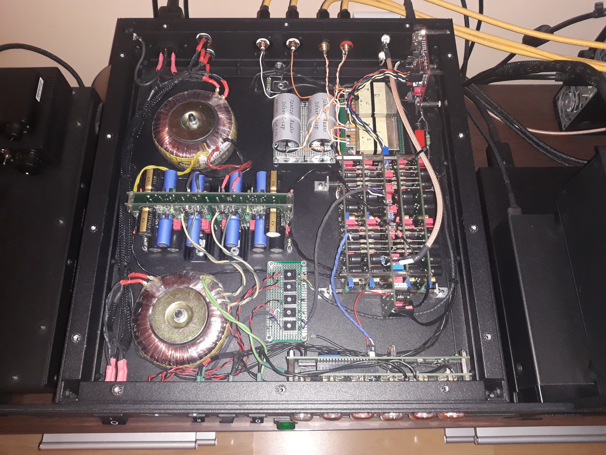

NIXIE Napisano Maj 7, 2021 Autor Share #275 Napisano Maj 7, 2021 I na kraju ulete unutra ISKRA, tako sam odlučio nakon ponovljenih merenja i slušnih testova. Dao sam ipak blagu prednost merenju. Ožičenje identično kao kod Wolanda, CS na 230V, SCS na DC, a za signale u mraku parice izvađene iz belog kabla. Probao sam SCS za signal, vratio beli kabal. Čisto subjektivna odluka. krca44, vladd and Leonardo je reagovao/la na ovo 3 Link to comment Podeli na ovim sajtovima More sharing options...

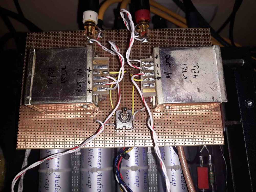

NIXIE Napisano Jun 5, 2021 Autor Share #276 Napisano Jun 5, 2021 Izbacio sam Iskre i XLR konektore, ubacio još jedan par RCA konektora, neke druge trafoe i par kondenzatora. Sad imam dva različita izlaza i dva različita zvuka sa istog uređaja. Link to comment Podeli na ovim sajtovima More sharing options...
ab Napisano Jun 5, 2021 Share #277 Napisano Jun 5, 2021 Имаш ли неки преклопник/селектор за та два излаза?Sent from my iPhone using Tapatalk Link to comment Podeli na ovim sajtovima More sharing options...
NIXIE Napisano Jun 5, 2021 Autor Share #278 Napisano Jun 5, 2021 Ne treba, ne smetaju jedan drugome. Probao sam i prekidač tokom prethodnih proba, ne čuje se nikakva razlika. Priključim svaki izlaz na po jedan ulaz pretpojačala. Jedini problem je što je trafo dosta glasniji, +6db, tako da mora da se utišava i pojačava tokom upoređivanja. Oba izlaza zuvuče dobro, samo malo drugačije. Link to comment Podeli na ovim sajtovima More sharing options...

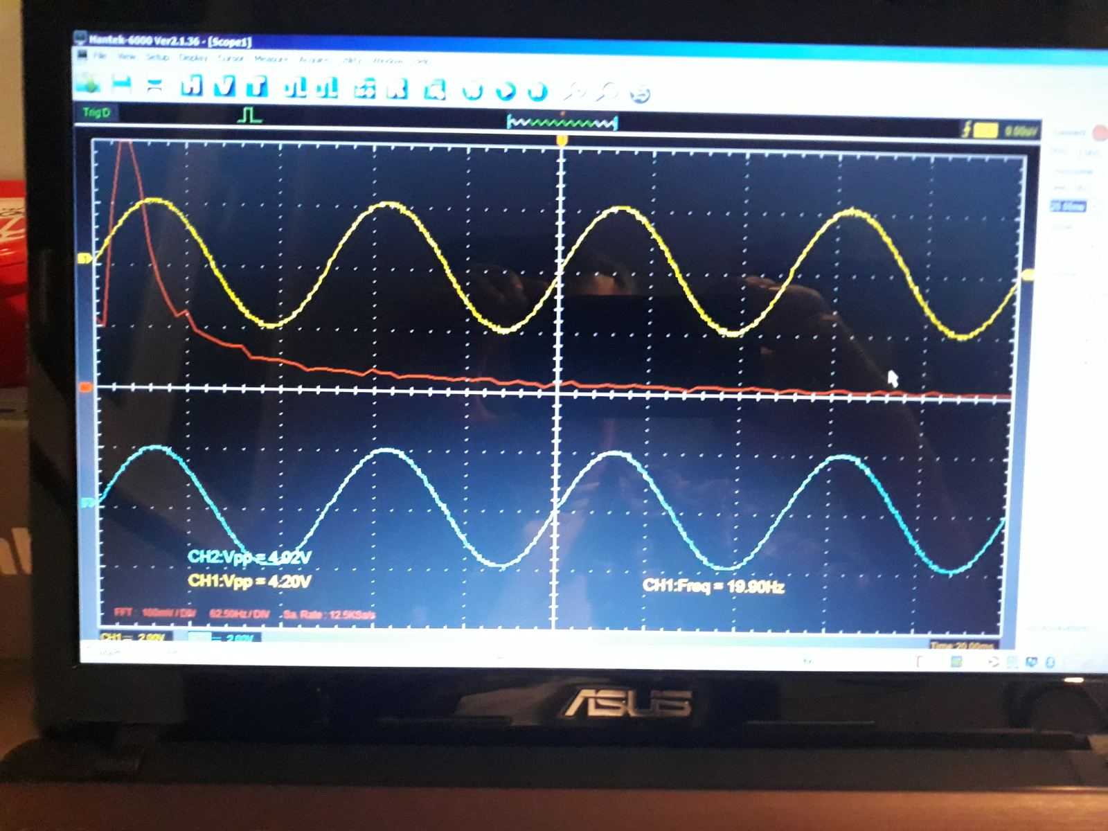

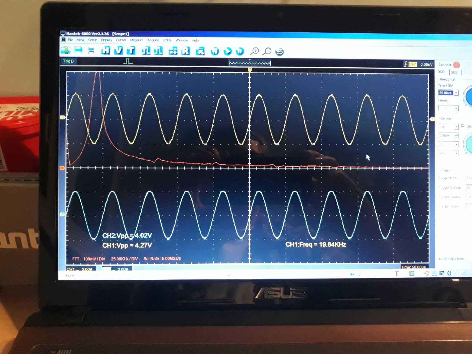

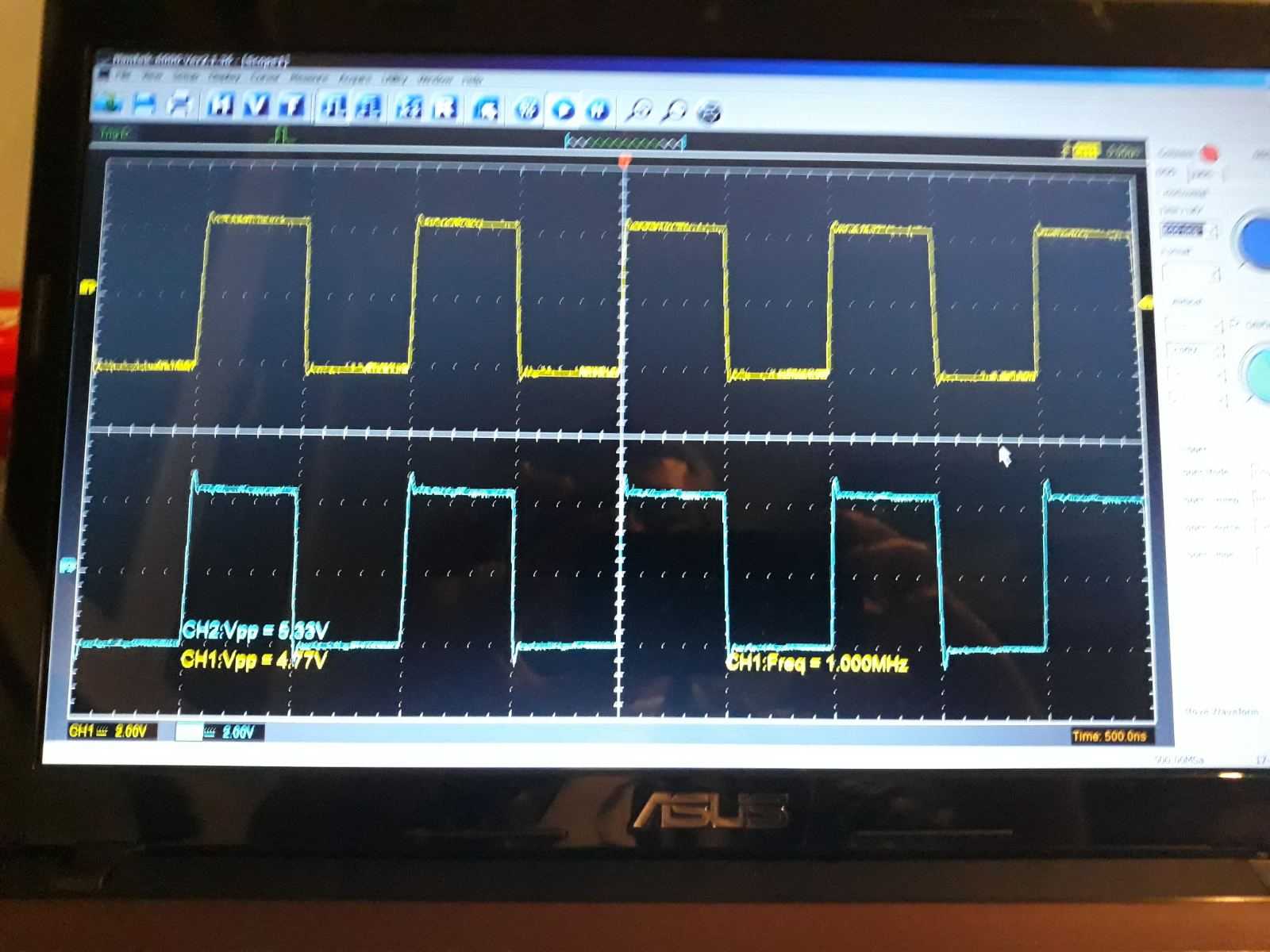

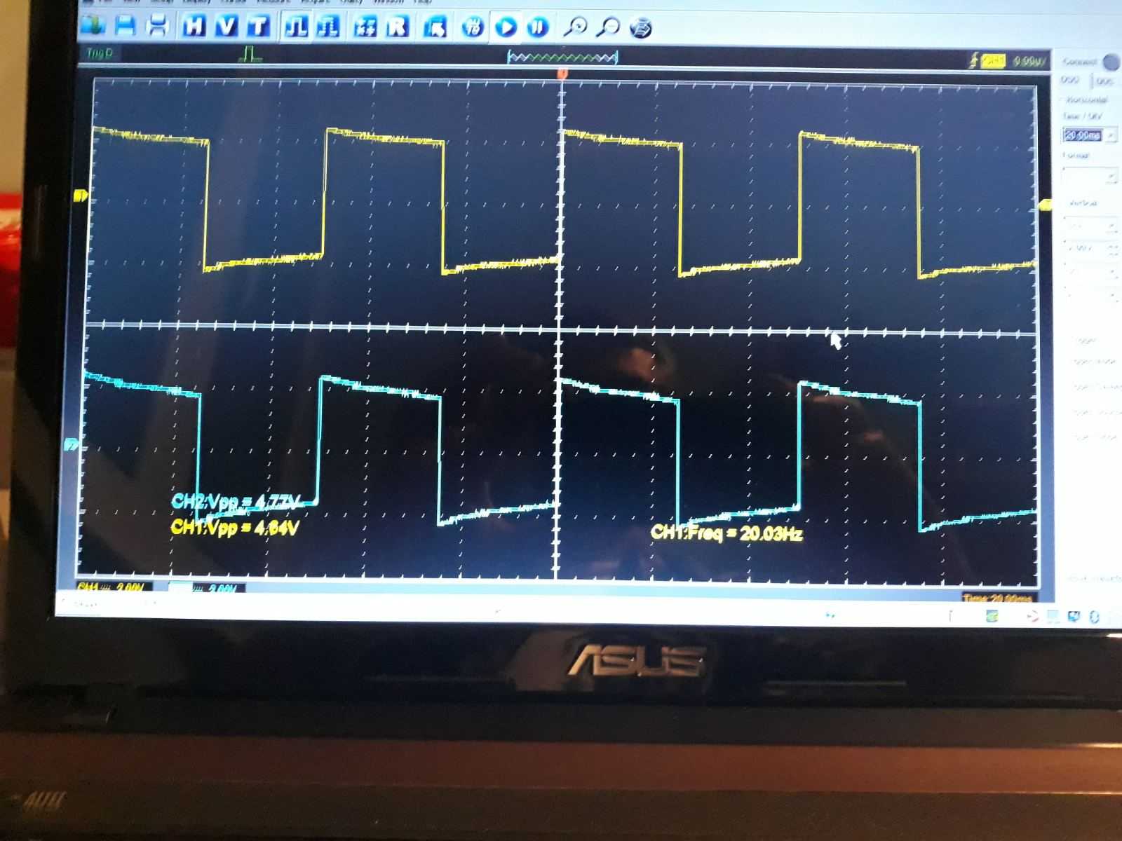

NIXIE Napisano Novembar 18, 2021 Autor Share #279 Napisano Novembar 18, 2021 Nastavlja se (sa malom zadrškom) eksperimentisanje sa izlaznim trafoima u DDDAC, za sada samo jedan probni komad za merenje. Kad ga @djmilicic namota na neka mumetal jezgra koja sam našao, onda to ovako izgleda. Četvrtke na 20Hz su verovatno isto pravilne, nego trafo mi utiče na generator funkcija (izobličuje četvrtke na niskim frekvencijama). Kad gledam žuto (ulaz) i plavo (izlaz) praktično nema razlike. A četvrtke na 1MHz, šta reći. Trafo je sada 6,7H 32oma, motano bifilarno. Nesic je reagovao/la na ovo 1 Link to comment Podeli na ovim sajtovima More sharing options...
