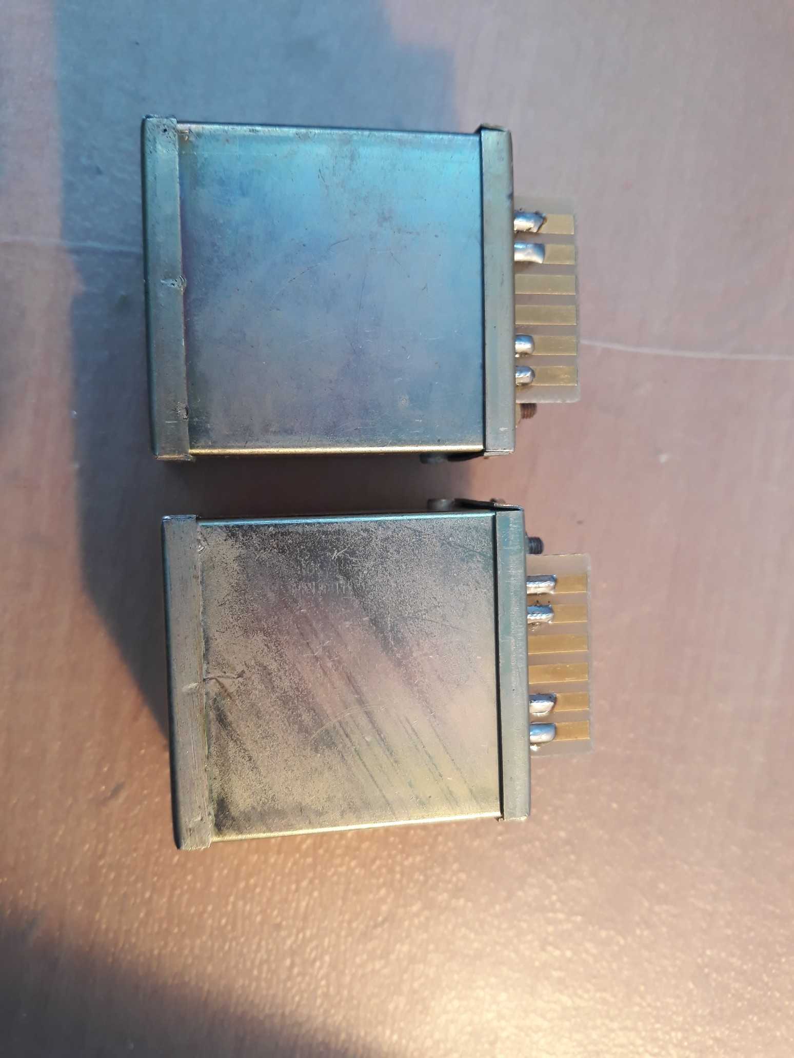

NIXIE Napisano Maj 14, 2022 Autor Share #302 Napisano Maj 14, 2022 Novopremotani trafoi by @djmilicic dosli do blizu ugradnje u DAC. neskor, grone and krca44 je reagovao/la na ovo 1 2 Link to comment Podeli na ovim sajtovima More sharing options...

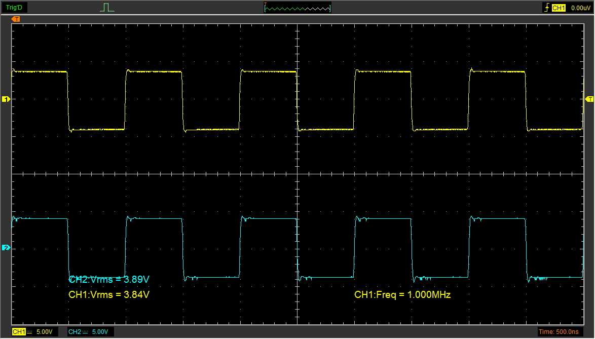

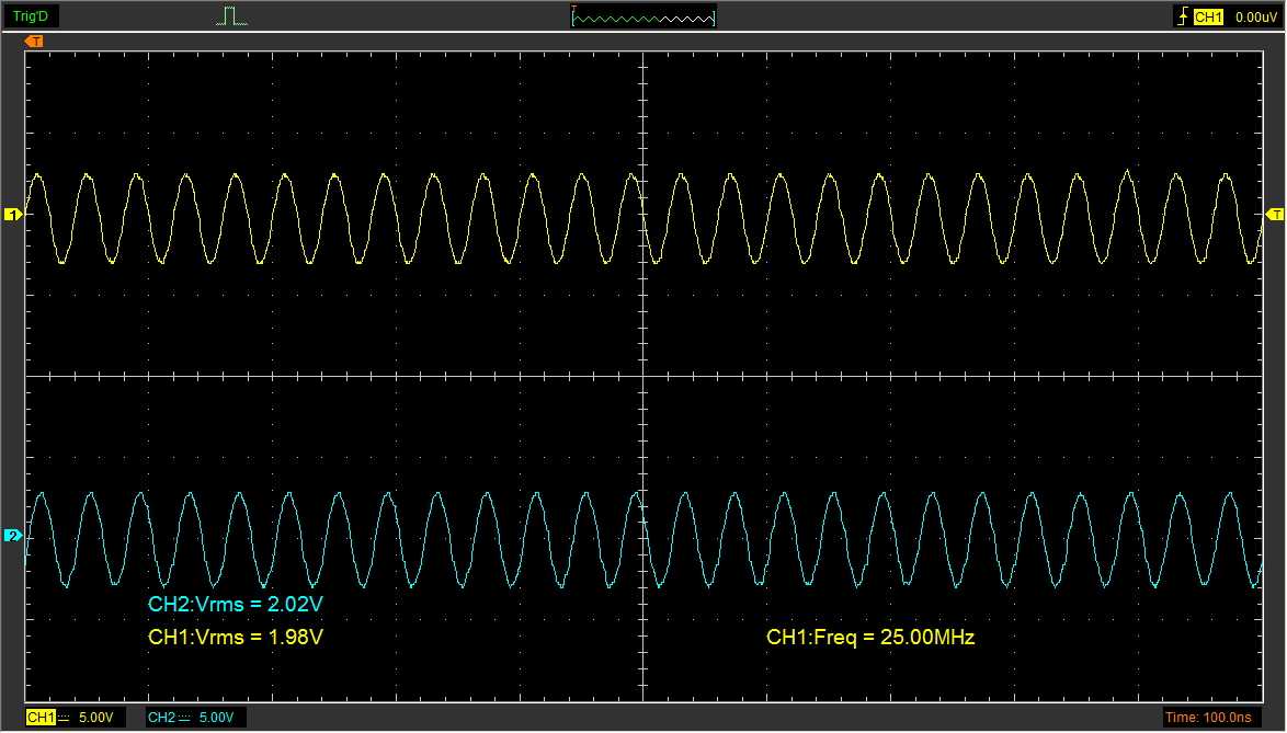

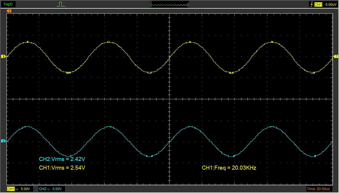

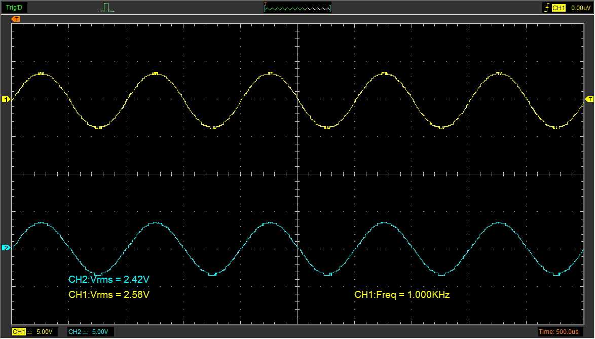

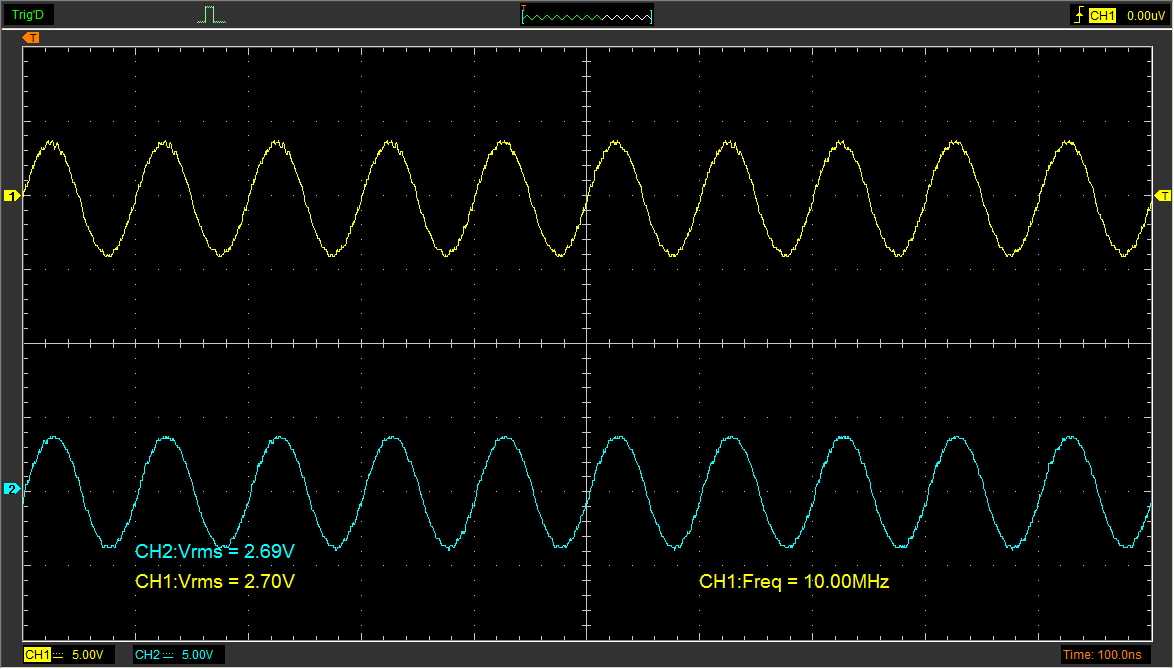

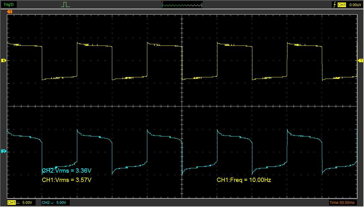

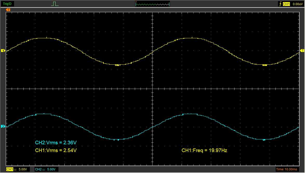

NIXIE Napisano Maj 14, 2022 Autor Share #303 Napisano Maj 14, 2022 (izmenjeno) Merenje sa sinusom, opterećenje na sekundaru 33koma Izmenjeno Maj 14, 2022 od NIXIE Link to comment Podeli na ovim sajtovima More sharing options...

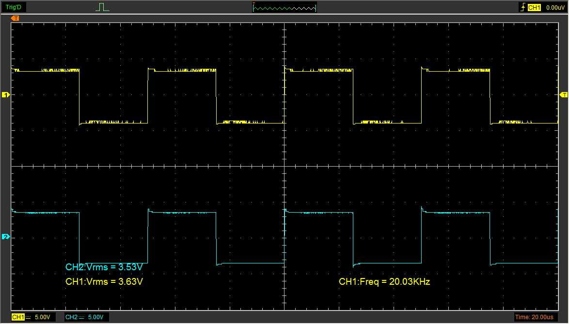

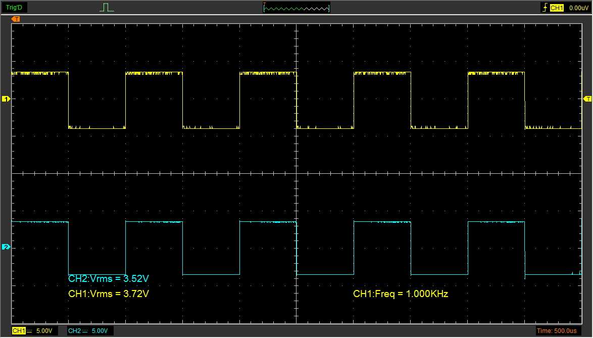

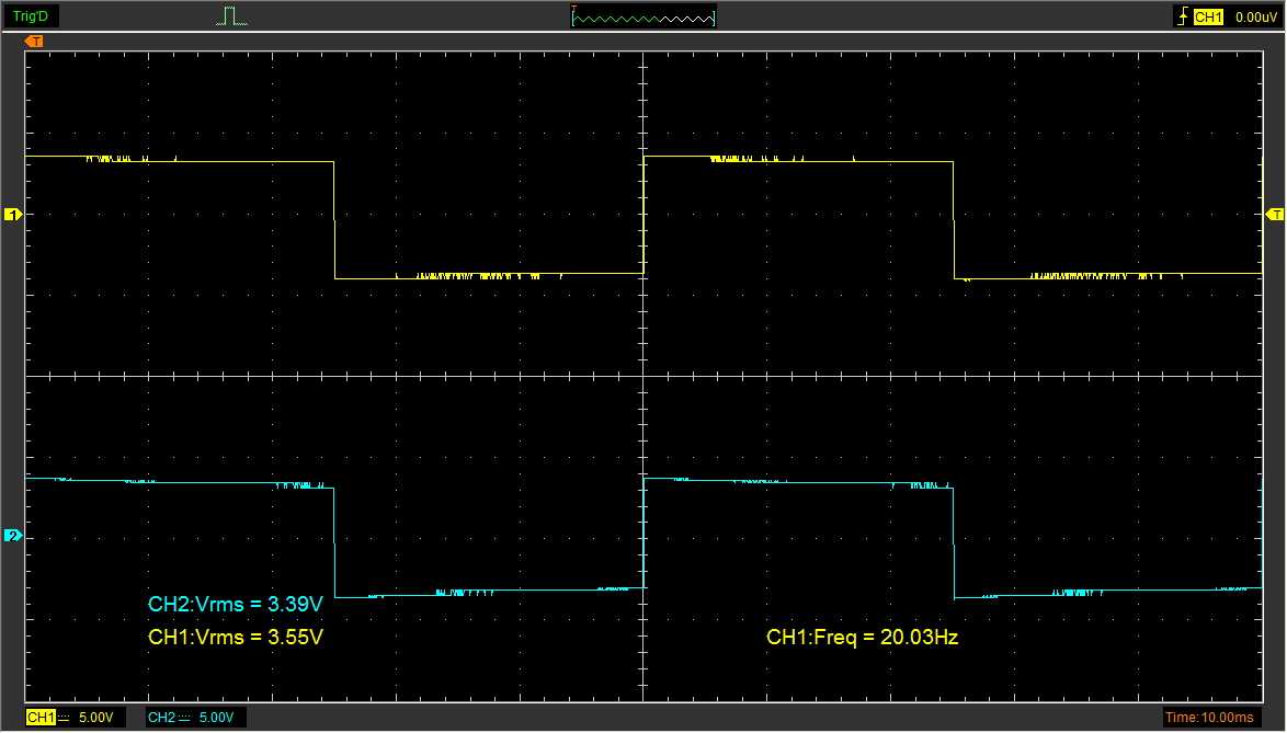

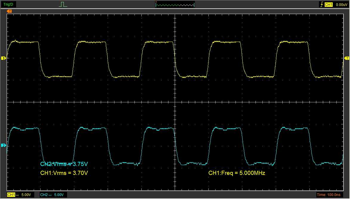

NIXIE Napisano Maj 14, 2022 Autor Share #304 Napisano Maj 14, 2022 Merenje sa četvrtkama neskor and bnb je reagovao/la na ovo 1 1 Link to comment Podeli na ovim sajtovima More sharing options...
Zen Mod Napisano Maj 14, 2022 Share #305 Napisano Maj 14, 2022 samo nedostaje info cime je terano Rout 0oma, 100oma, milijun oma? naravoucenije - kontra radis od Vladd-a ima slike, nista txt vladd je reagovao/la na ovo 1 Link to comment Podeli na ovim sajtovima More sharing options...
Mikorist Napisano Maj 14, 2022 Share #306 Napisano Maj 14, 2022 Jedno tehničko pitanje....Kako se recimo native DSD 64 pušta na NOS DAC (ne DoP opcija u PCM formatu) ? NIXIE je reagovao/la na ovo 1 Link to comment Podeli na ovim sajtovima More sharing options...
NIXIE Napisano Maj 14, 2022 Autor Share #307 Napisano Maj 14, 2022 pre 22 minuta, Zen Mod reče Rout 0oma, 100oma, milijun oma? 50oma generator funkcija u Hantek. Tako barem piše u datasheet. To je blisko realnim uslovima u DDDAC gde su balansirani izvodi terminisani sa 34oma na GND. Link to comment Podeli na ovim sajtovima More sharing options...
NIXIE Napisano Maj 14, 2022 Autor Share #308 Napisano Maj 14, 2022 (izmenjeno) E sad dal to bolje zvuči od postojećih trafoa (isto jezgro drugo motanje) kojima je kraj na 80kHz to ne znam. Sutra je plan da se ugradi, izmeri i proba. Ako nešto drugo ne iskrsne. Recimo tenniske zavrzlame neke. Maraton propuštam naravno. Izmenjeno Maj 14, 2022 od NIXIE Link to comment Podeli na ovim sajtovima More sharing options...
