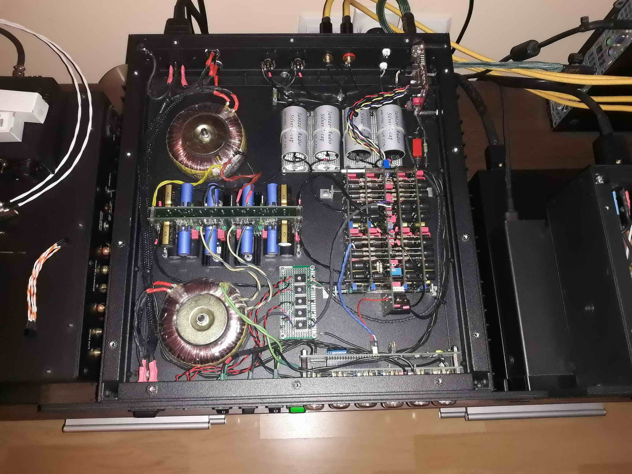

NIXIE Napisano Mart 31, 2021 Autor Share #200 Napisano Mart 31, 2021 Malo sam ga upgrejdovo, red je. Zamenjeni neki otpornici, prežičeno sa SCS18, izbačen mute sa izlaza jer ne služi ničemu. Usput se igram sa nekim izlaznim trafoima, ima ih još nekoliko komada za probu. Kad nađem nešto spektakularno bolje od kondenzatora javiću svakako. To i onako samo može @Woland - u da nešto znači, i nikom više. Woland je reagovao/la na ovo 1 Link to comment Podeli na ovim sajtovima More sharing options...

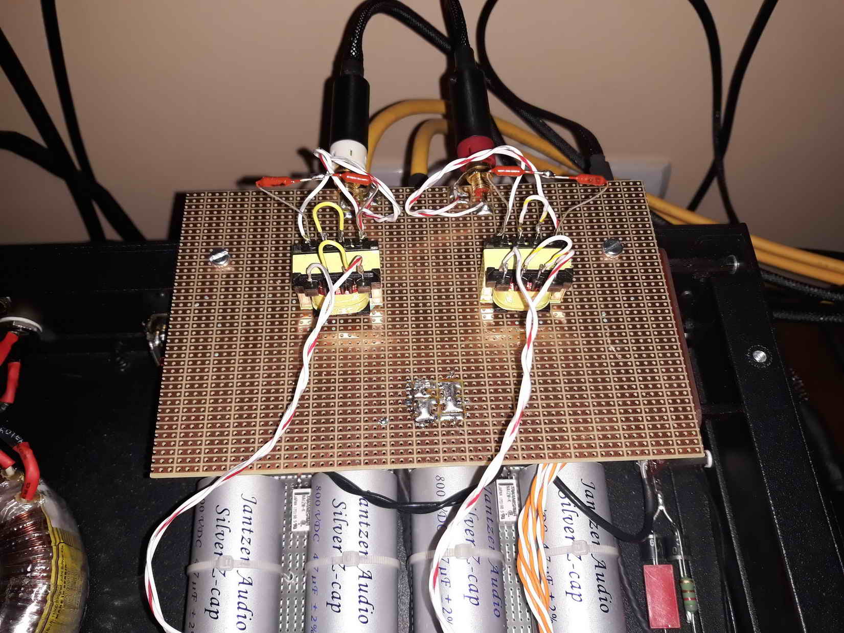

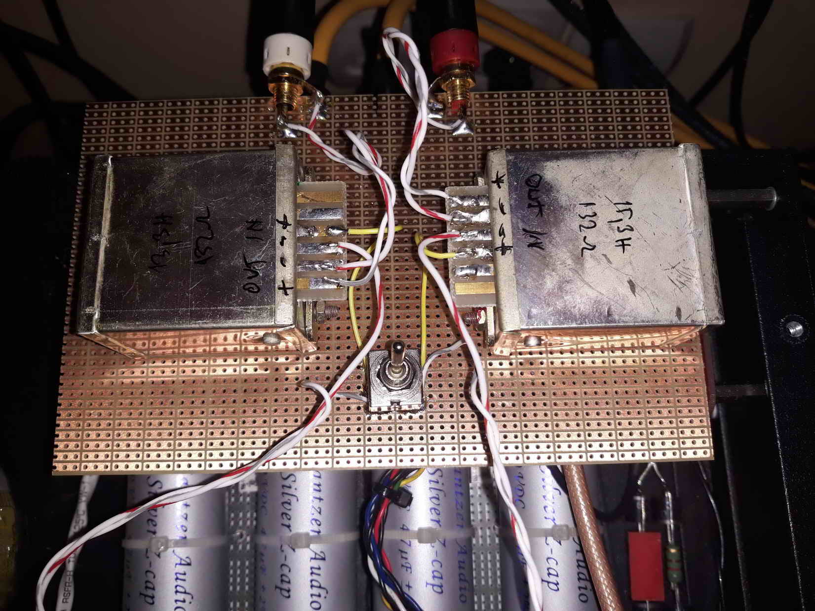

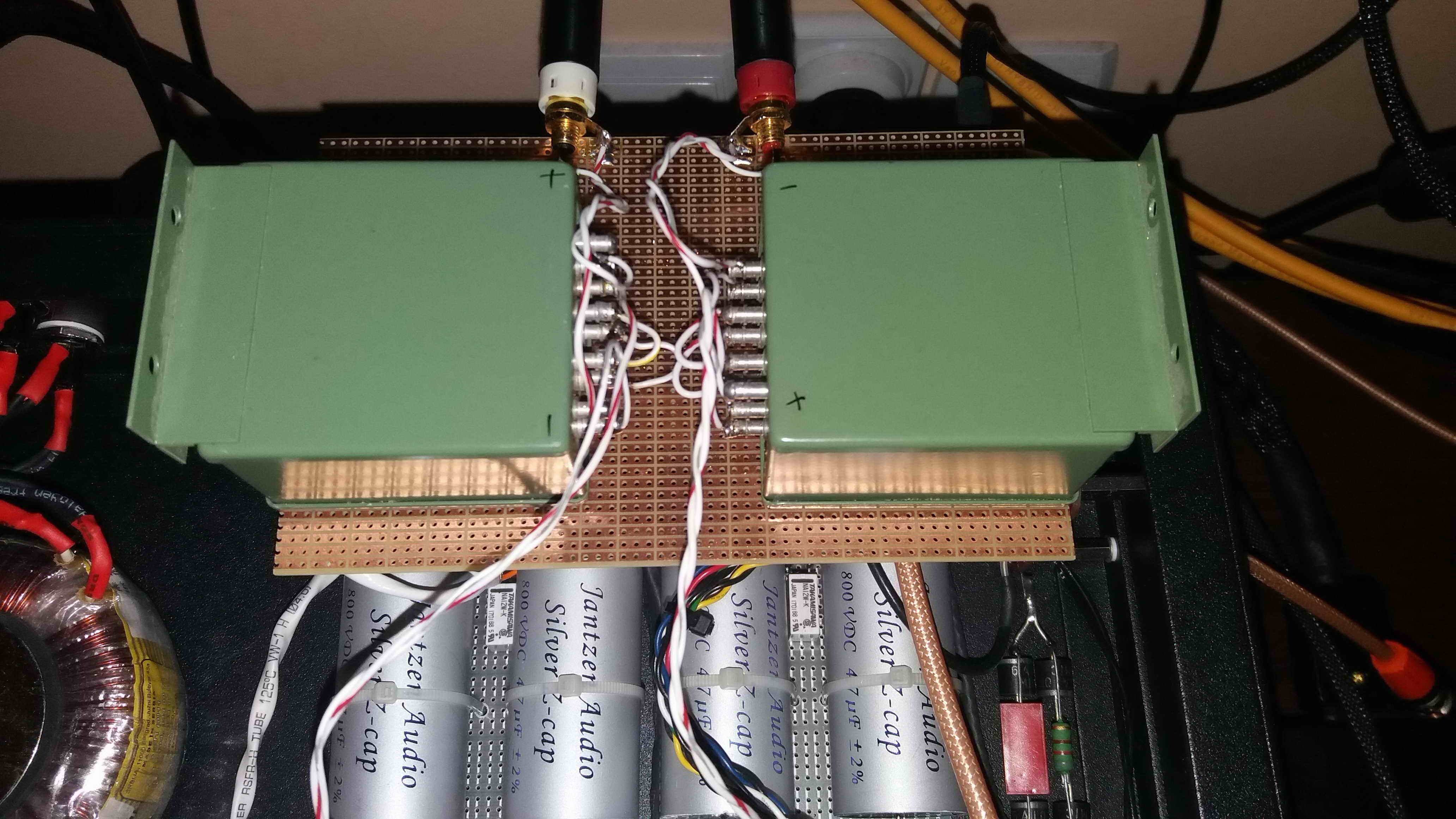

NIXIE Napisano Mart 31, 2021 Autor Share #210 Napisano Mart 31, 2021 Ma to je tako za probu, ako ovako ne svira bolje od Jantzen kondenzatora ne zanima me. Konkretno ISKRA sa ovijem DAC-om ima mnogo bolji bas i zvuči dinamičnije, ali visoke zaobljava. Meni to čak i odgovara zbog ribona koji su malo oštriji i ako sam im kompenzovao u skretnici porast ka visokim frekvencijama. Nego neće to svakom odgovarati. I onaj trafo u konzervi je isto dobar, čak malo bolji od ISKRA čini mi se, ali isti slučaj sa visokim. Tražim dalje. Takođe ću da premostim Jantzene sa 10uF Wima FKP10 originalnim koje sam nabavio, da čujem šta se dešava sa basom u tom slučaju. Link to comment Podeli na ovim sajtovima More sharing options...

NIXIE Napisano Mart 31, 2021 Autor Share #213 Napisano Mart 31, 2021 ISKRA na osciloskopu radi čiste četvrtke na 5-6Hz. Rezonantna frekvencija je oko 70-80kHz, kako koji komad, nekih +7db, nakon čega strmoglavo pada. Mislim da sam sa 20k otpornikom to ispeglao, ne sećam se više. Generator funkcija ima izlazni otpor 50oma, moj DAC balansirano 68oma. Slušao sam bez kompenzacije, jer je ulazni otpor AIKIDO bafera 30k i kabal ima nekih 100-120pF, pa verovatno ne treba ništa kompenzovati (na 20kHz je 0db). Link to comment Podeli na ovim sajtovima More sharing options...

NIXIE Napisano Mart 31, 2021 Autor Share #218 Napisano Mart 31, 2021 Nisa znao da o tebi priča. Link to comment Podeli na ovim sajtovima More sharing options...
