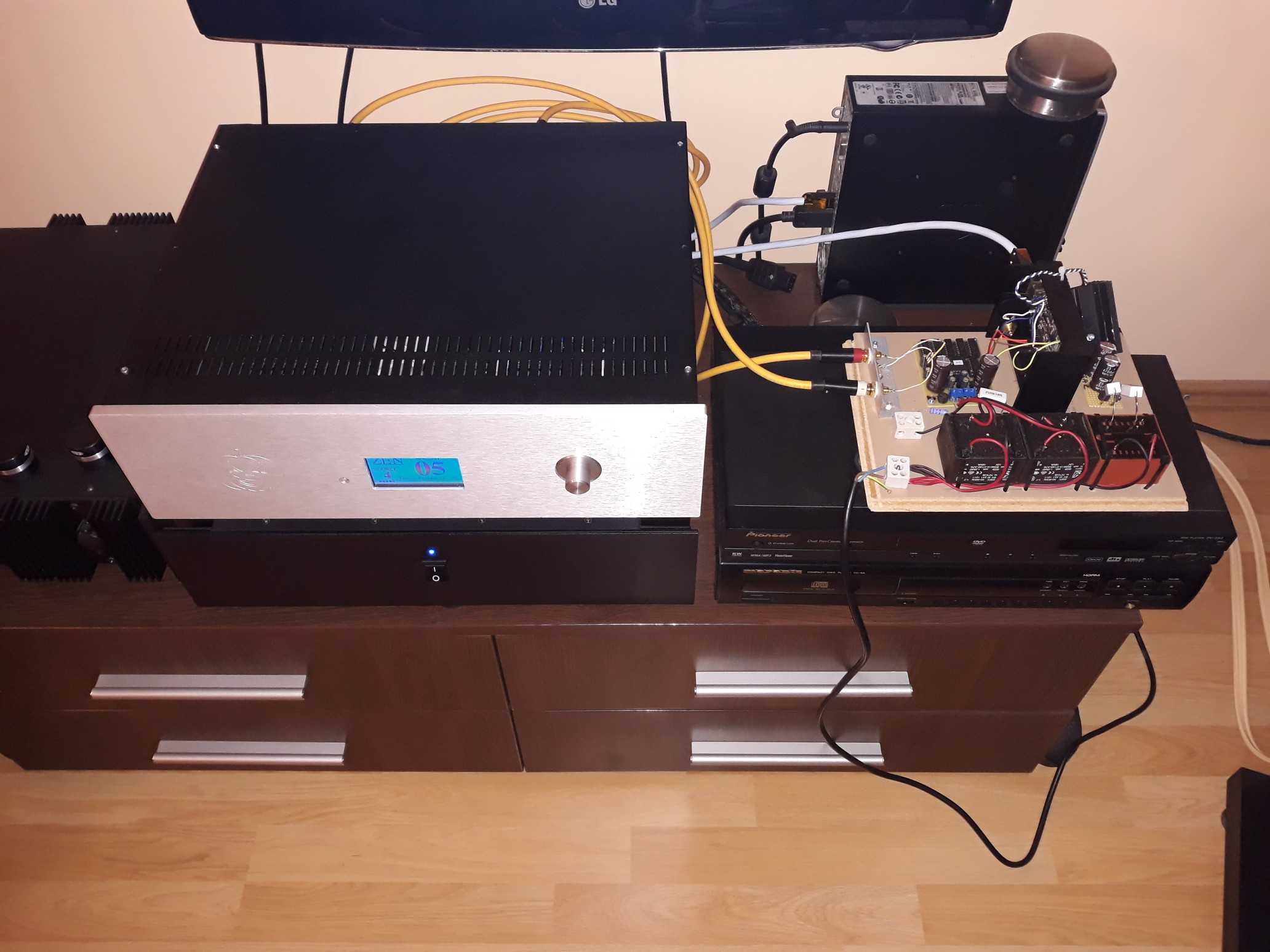

NIXIE Napisano Maj 17, 2022 #969 Napisano Maj 17, 2022 Sa AD1865 NOS prototipom jerbo samo to trenutno imam. Dok ne stigne DDDAC sa nekoliko izlaznih trafoa, raznih.
NIXIE Napisano Maj 18, 2022 #972 Napisano Maj 18, 2022 Pretpojačalo je odlično, u početku malo hladniji zvuk dok se ne ugreje, oko sat vremena. Super čisto, neutralno, 3D slika, sve kako treba se čuje. Nije za ljubitelje lampi definitivno. Popodne moram da ga otvorim , da smanjim gain. Mika drži na max. (+8dB)a ja ću da turim na 0db. DAC-ovi imaju solidan izlaz oko 3VRMS ovaj AD1865, a oko 2,4VRMS DDDAC, tako da mi gain nikaki ne treba.

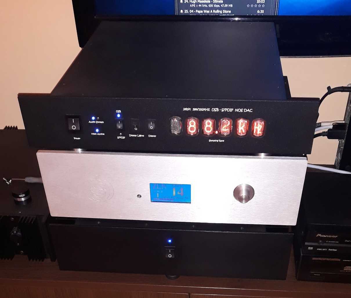

NIXIE Napisano Maj 19, 2022 #975 Napisano Maj 19, 2022 Evo svega na gomili. Pošto sad imam po dva izlazna trafoa na svakom kanalu, baš je zgodno imati daljinski. dejanco32, Mikorist, asimze and 2 ostalih je reagovao/la na ovo 2 3
Mikorist Napisano Maj 19, 2022 #976 Napisano Maj 19, 2022 Dva u DAC pa onda u Ironu. Tu sad samo gvožđe peva LightMatic je reagovao/la na ovo 1
NIXIE Napisano Maj 19, 2022 #977 Napisano Maj 19, 2022 Šema je: DAC - gvožđe - buffer - gvožđe - pojačalo. Ko Big Mek.
