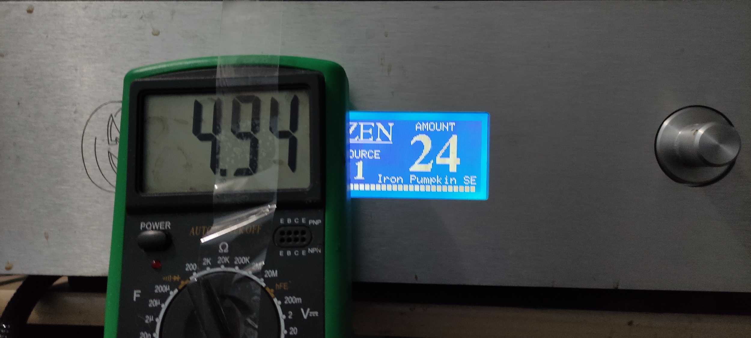

1V96rms sa izlaza D10
+8db je 2.51V/V
1V96 x 2.51=4V92rms
sto se slaze sa tvojim merenjem

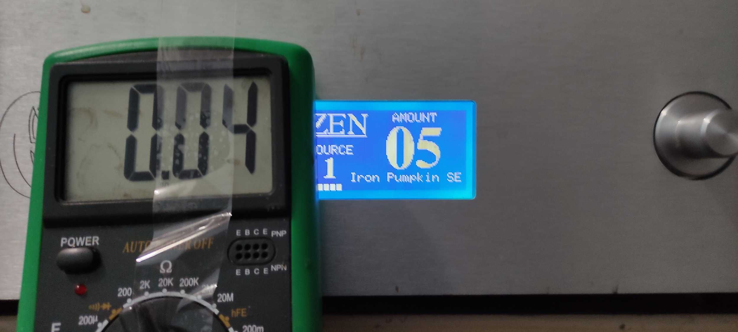

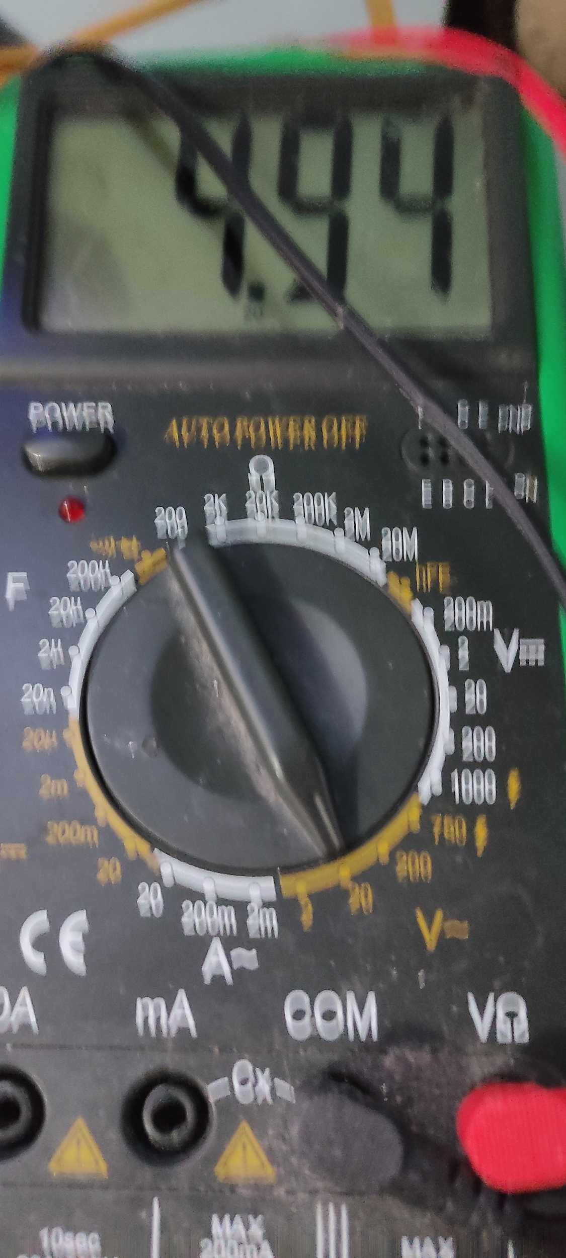

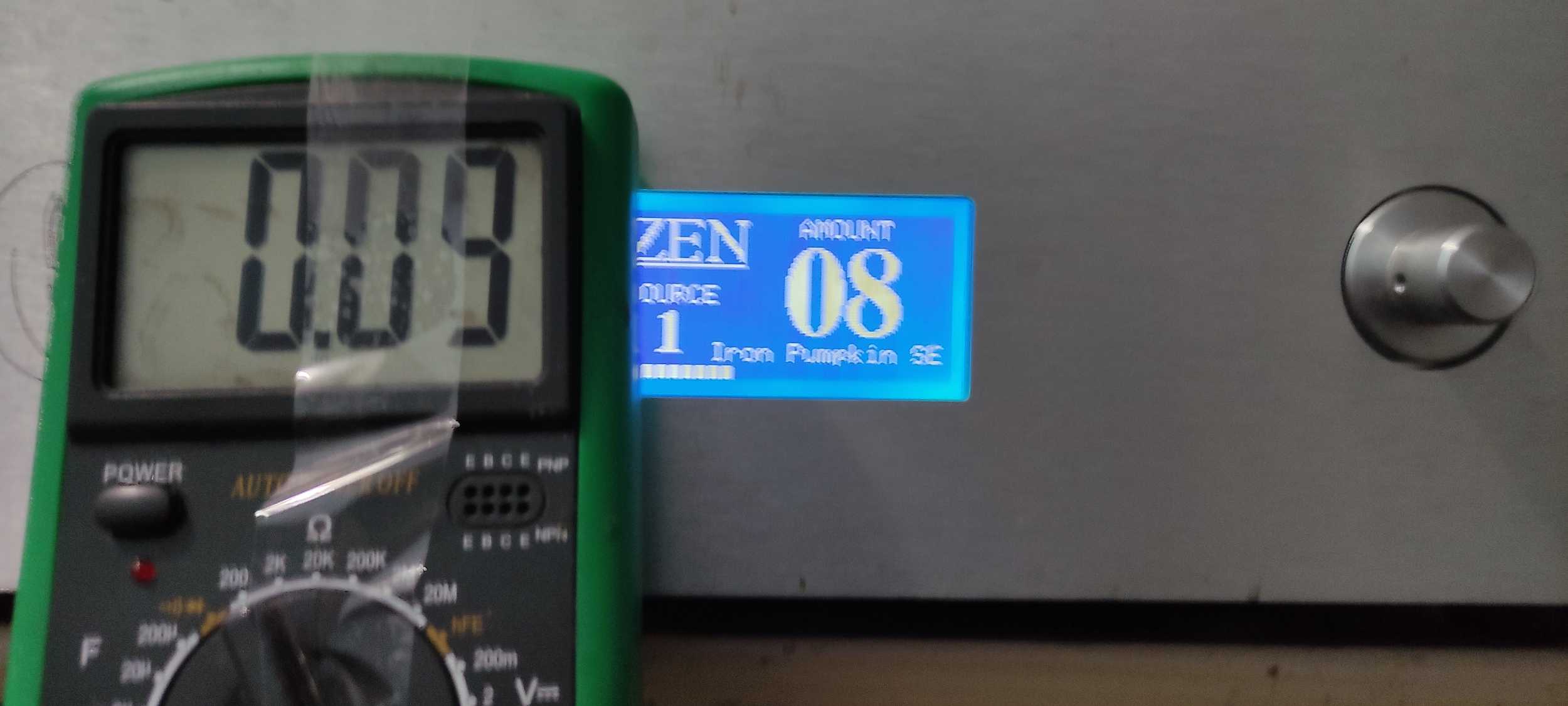

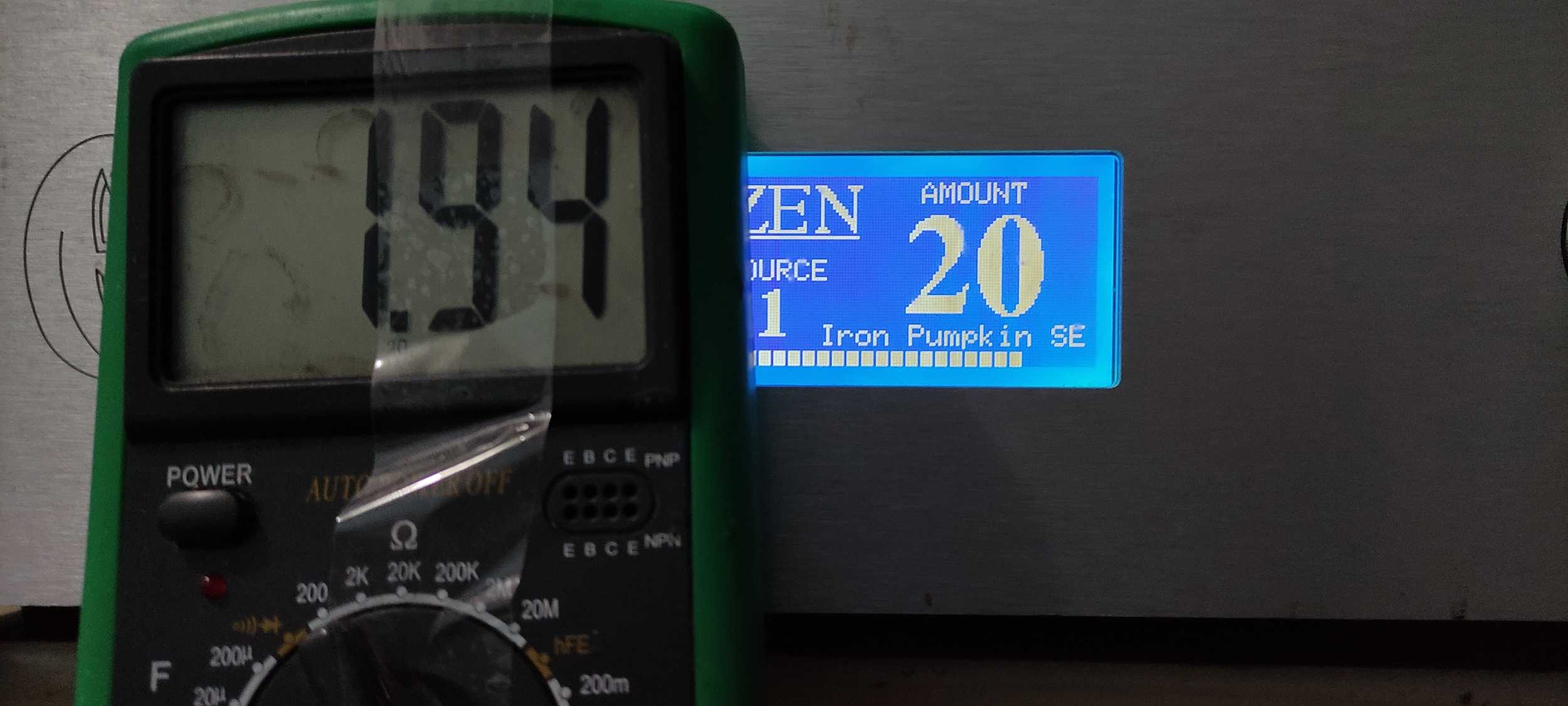

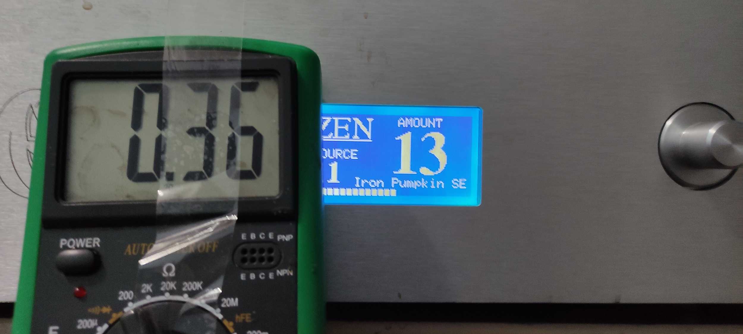

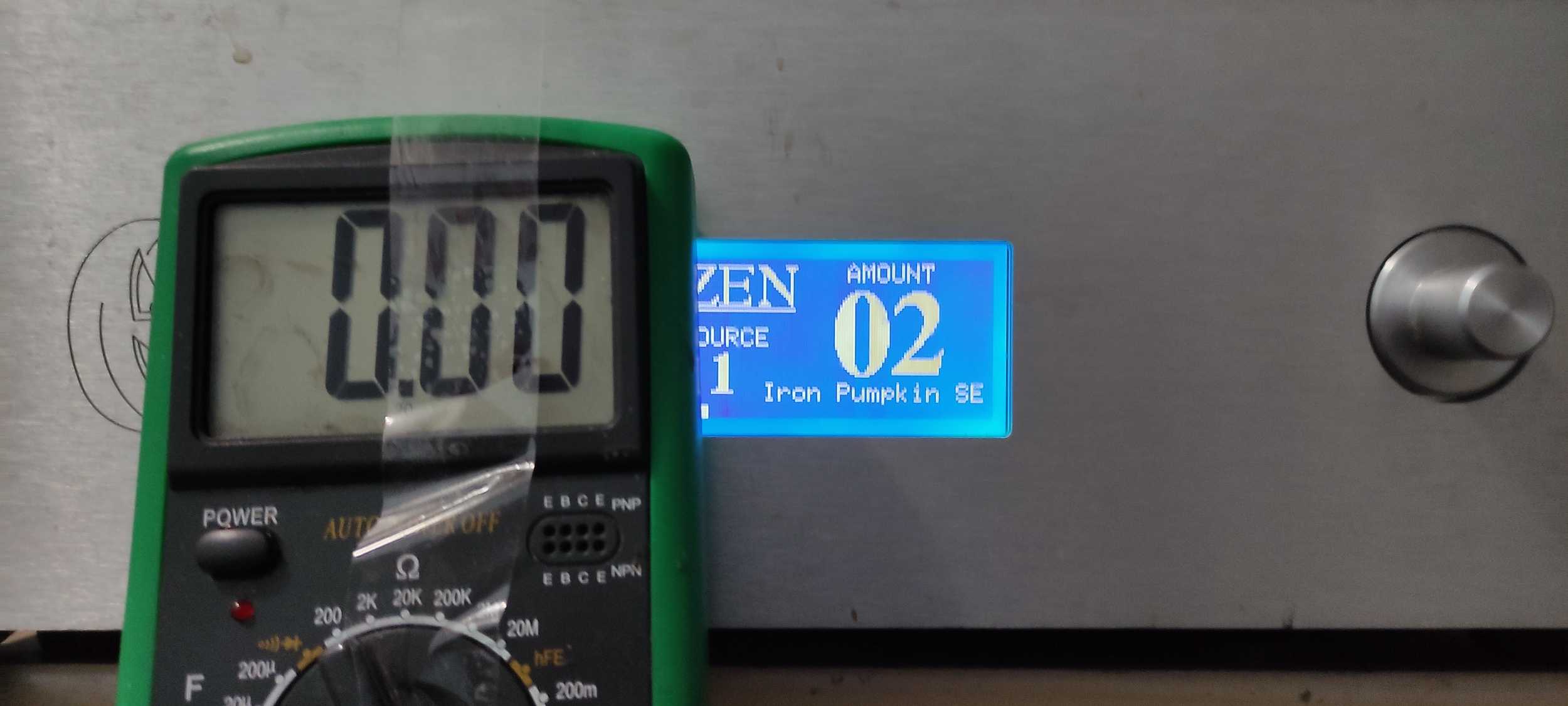

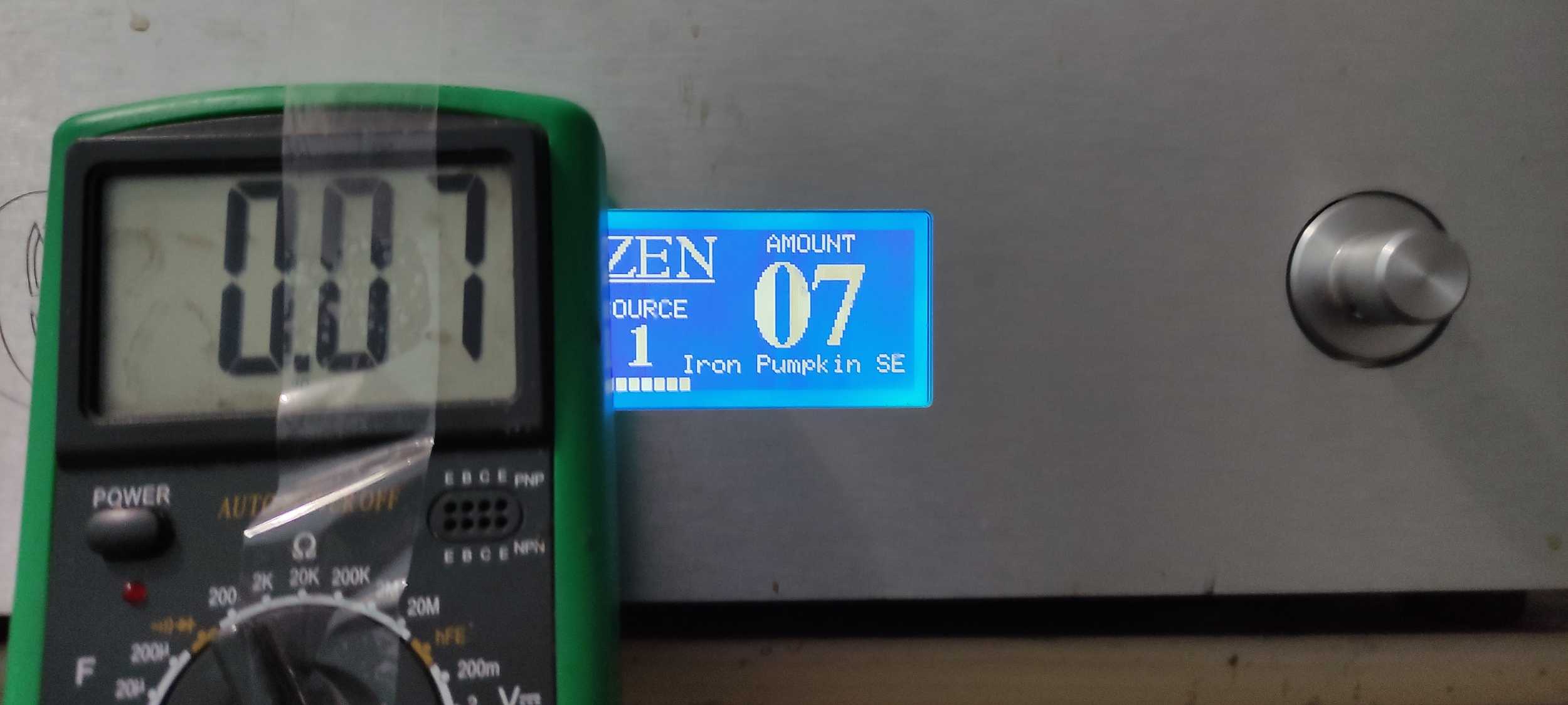

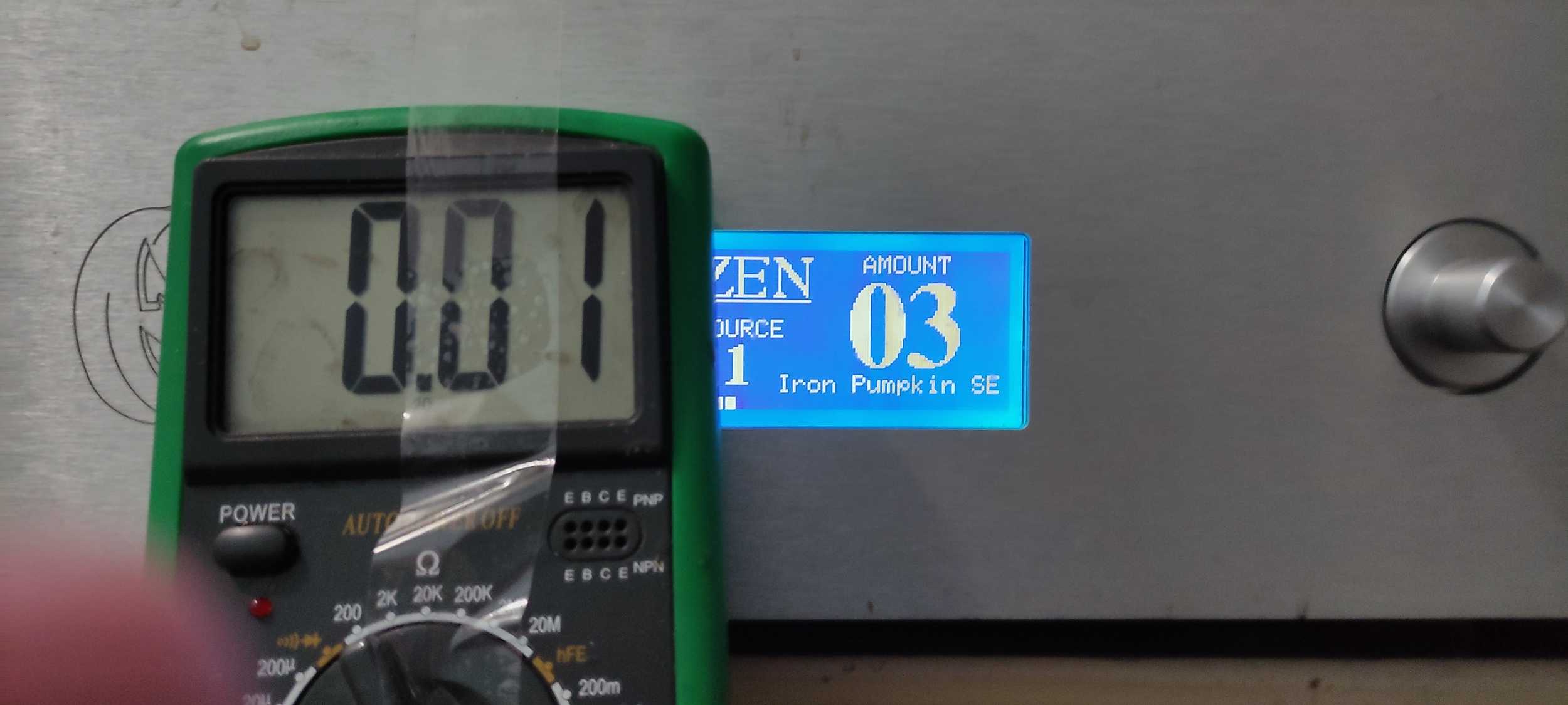

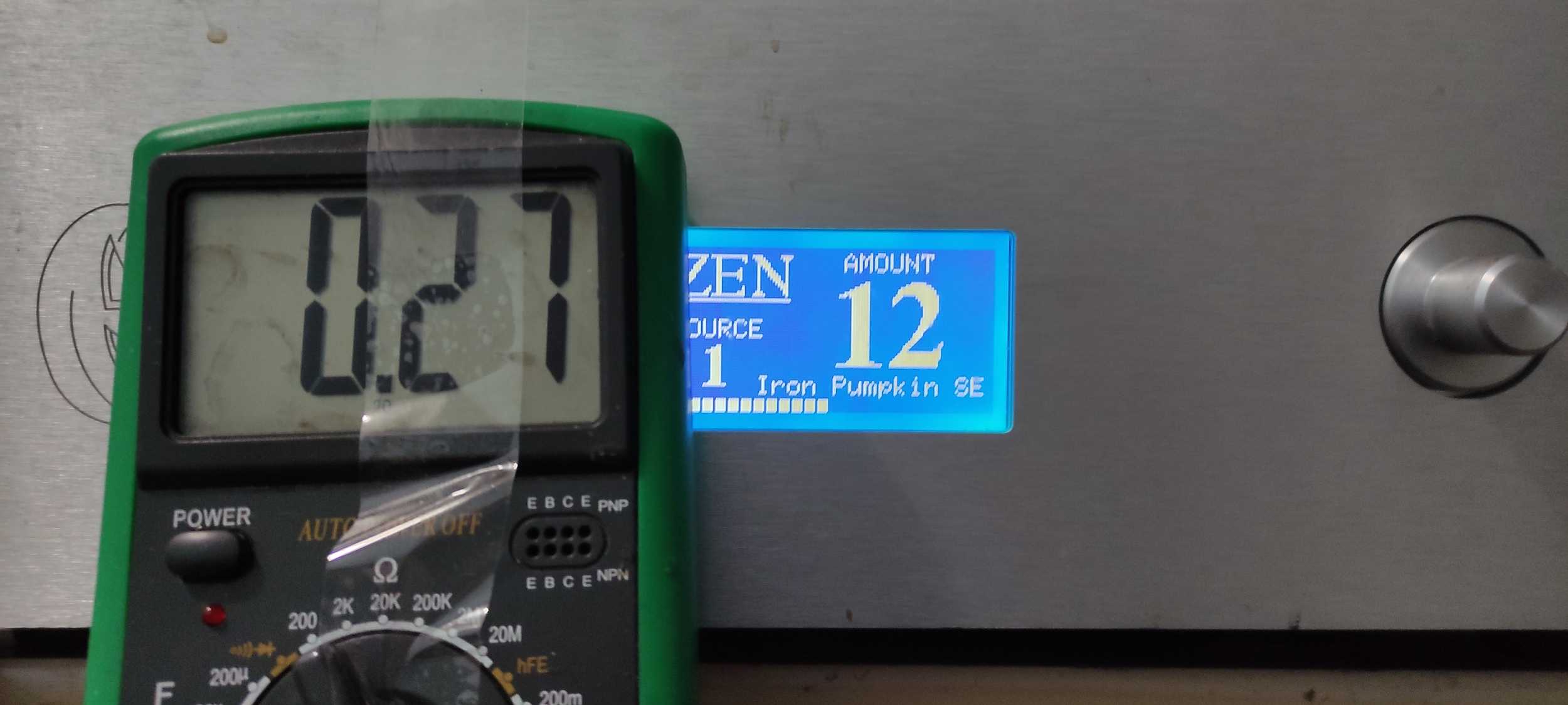

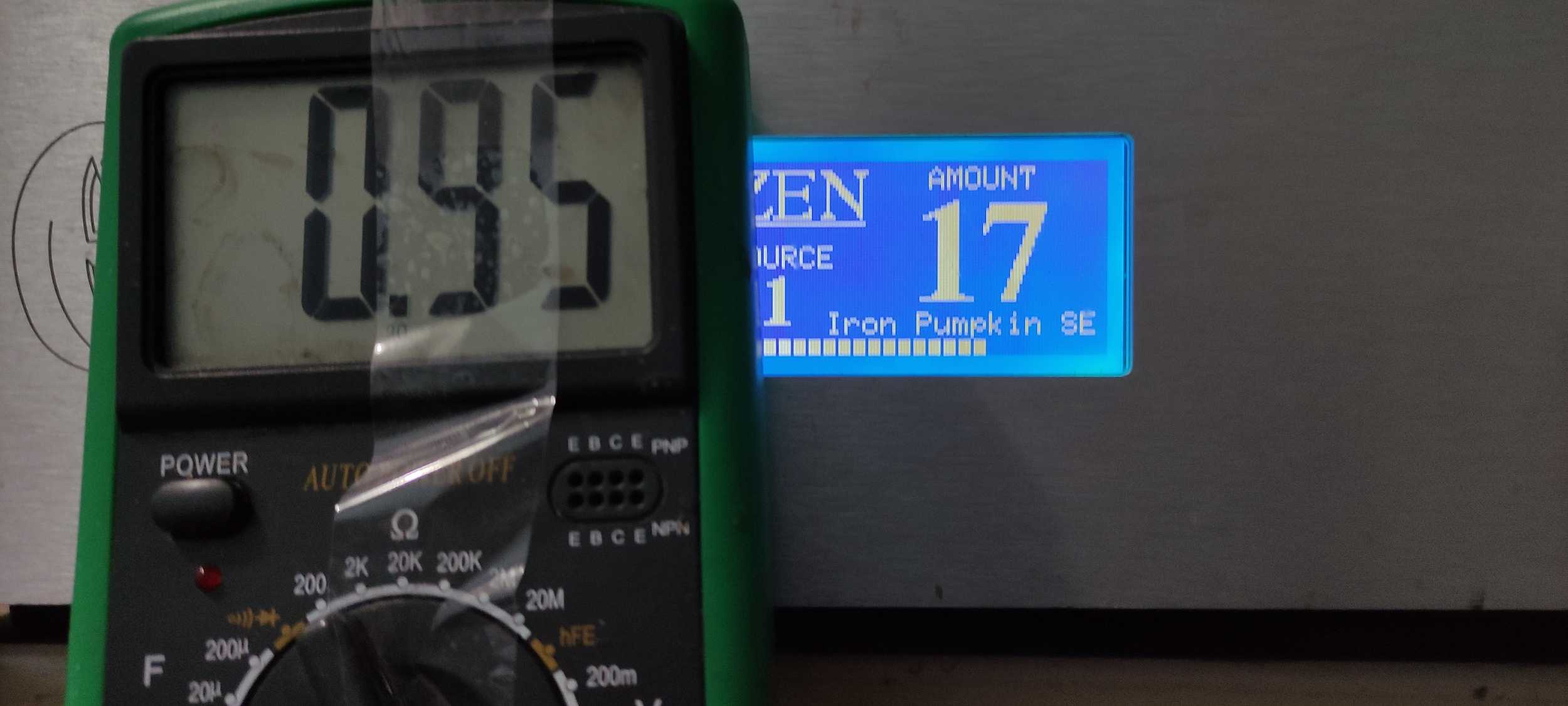

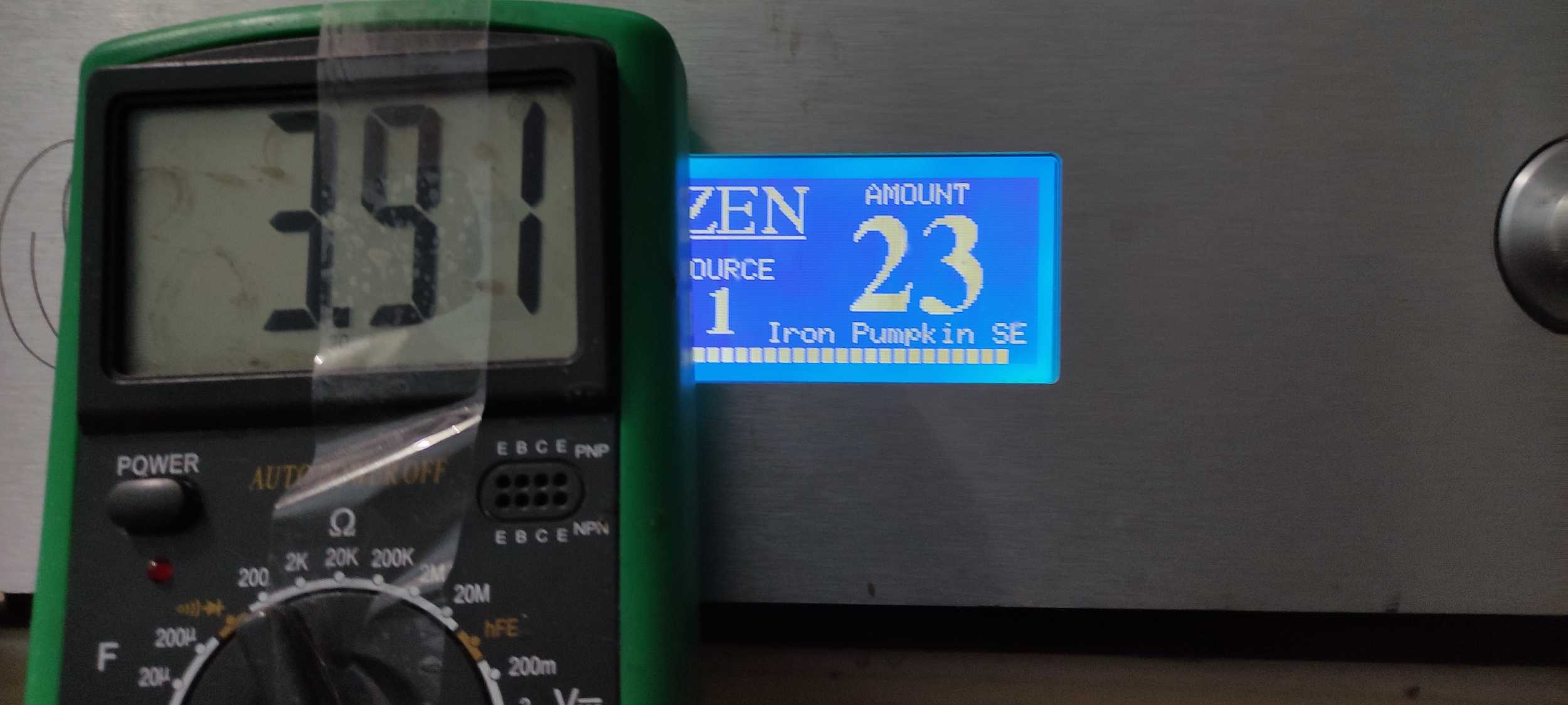

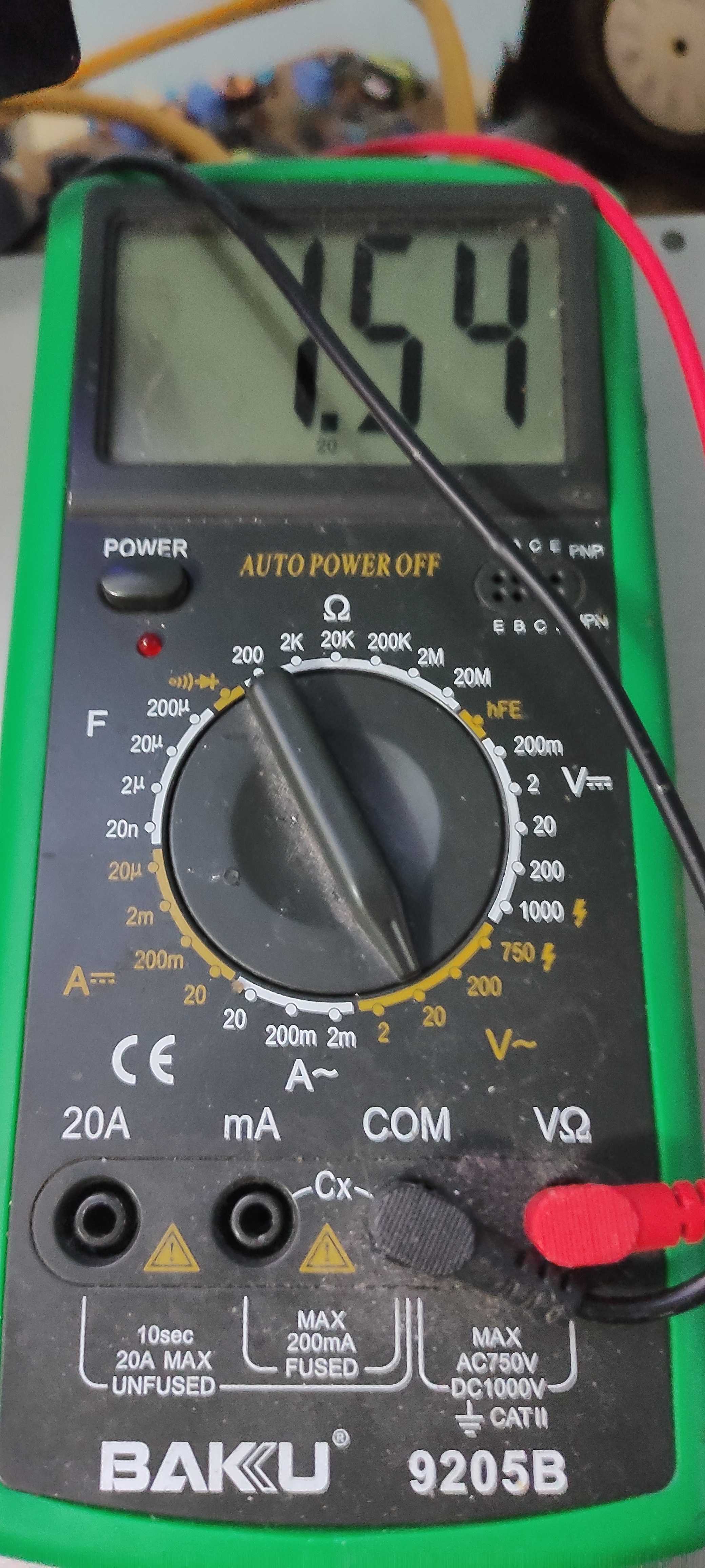

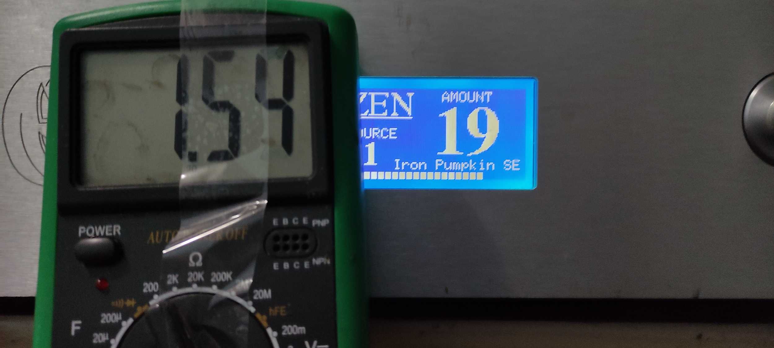

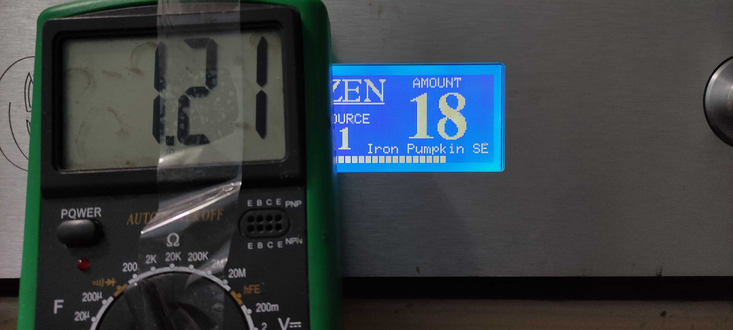

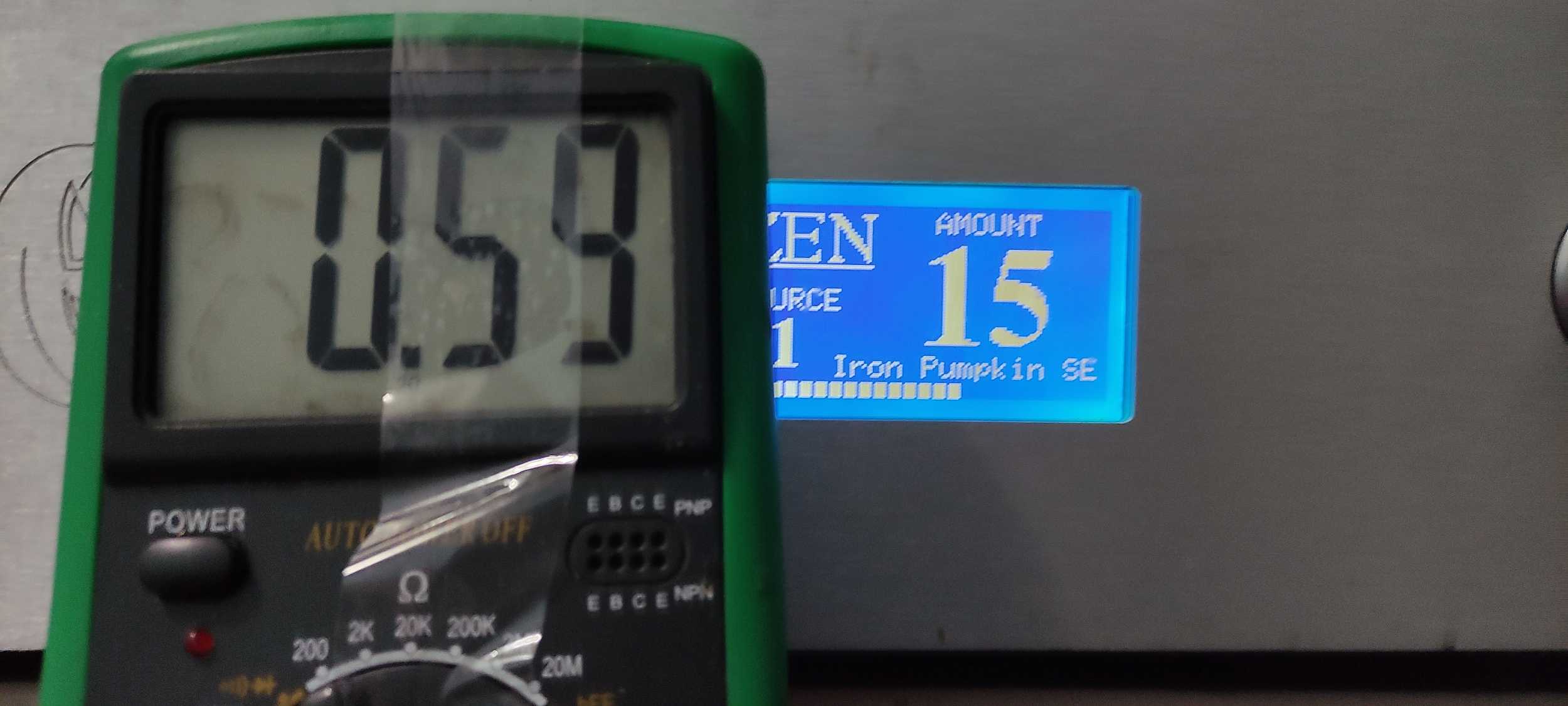

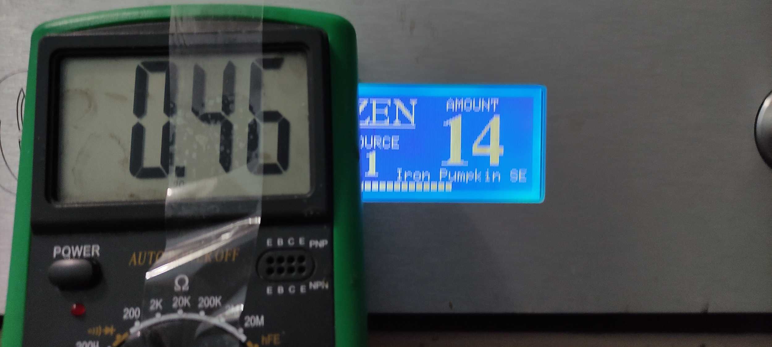

Proverio sam jopet i dalje je 1.54 V - a trebalo bi biti 2.94 V ? Za svaka dva podeoka -1V ?
Priblizno iste jacine je DAC direkt i DAC preko  Iron na 19
Na 17 je 0.95V
18 minutes ago, NIXIE said:
Ne znam koliko tačno mere ti instrumenti. Probaj sinusnim signalom 50Hz ponovo.
ne bavite se trivijalnim stvarima i pogadjanjima
digitron u ruke i db racunanje
rekoh, ne jednom, da svaki step na IP je 2db
dakle, na 19 je -6db u odnosu na max (step 24)
mislim da si napravio neku gresku sa korakom 19, verovatno nije 19
pre ce biti da je 16, jer je razlika izmedju 1V54 i 4V94 taman -10db
e ja sam napravio gresku, racunajuci broj koraka pa puta -2db
:smesna:
misleci o -2db, ja odbrojavao 24,22,20,18,16
a i tu sam pogresio .....
:frusty:
