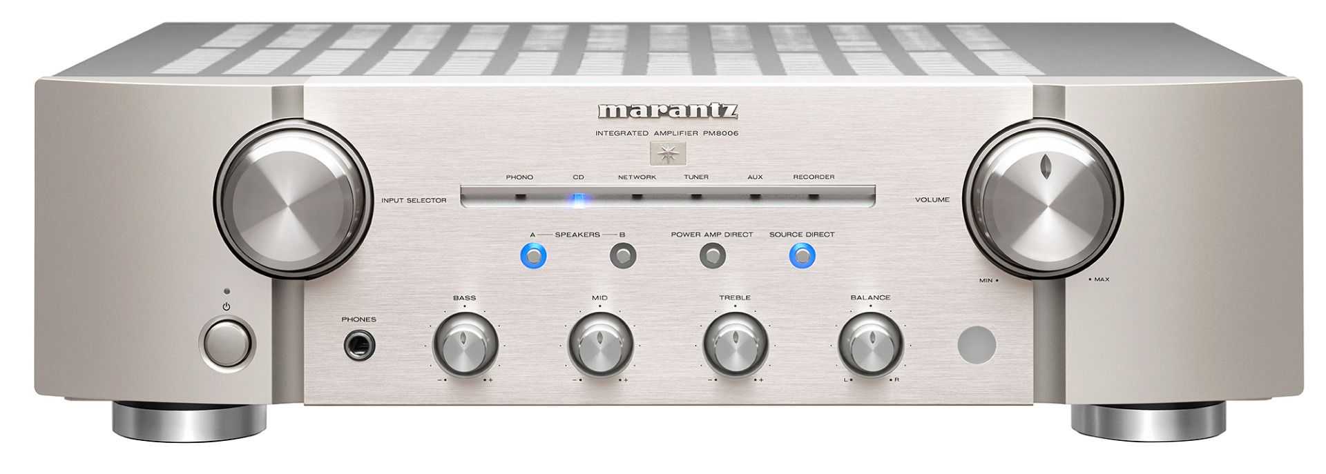

Mikorist Napisano Februar 23, 2022 Share #862 Napisano Februar 23, 2022 pa ništa onda jebeš kupovinu zvučnika zveknem marenc Link to comment Podeli na ovim sajtovima More sharing options...

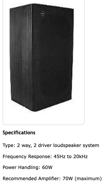

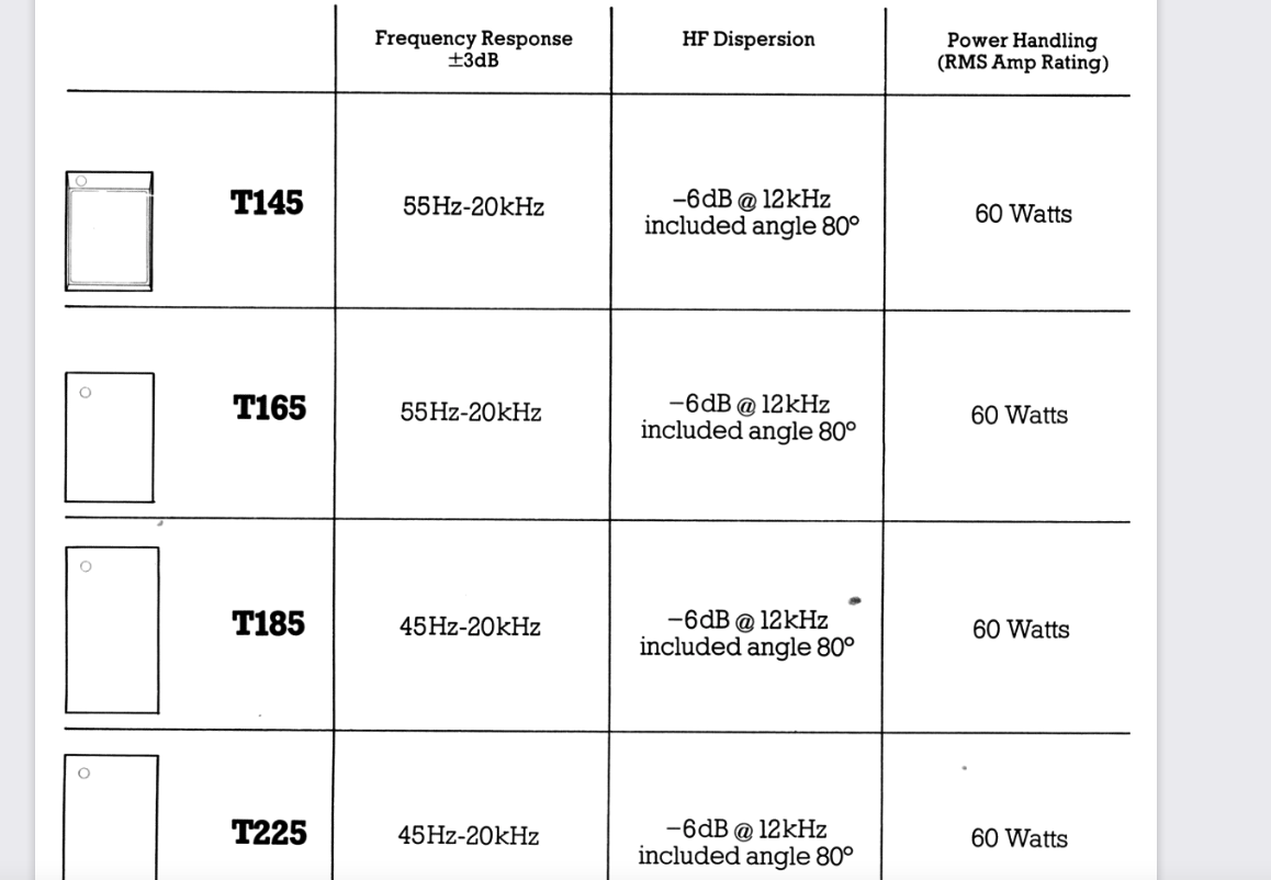

Mikorist Napisano Februar 23, 2022 Share #865 Napisano Februar 23, 2022 Ne znam piše lepo ovde da mi treba 2 x 60W Link to comment Podeli na ovim sajtovima More sharing options...

Mikorist Napisano Februar 23, 2022 Share #868 Napisano Februar 23, 2022 preterujete... 60W kaze fabrika da mi treba Link to comment Podeli na ovim sajtovima More sharing options...

Zen Mod Napisano Februar 23, 2022 Autor Share #870 Napisano Februar 23, 2022 4 minutes ago, Miko said: preterujete... 60W kaze fabrika da mi treba ti znas engleski koliko ja ruski "recommended amplifier power" bi bilo koliko ti treba tu pise "power handling" sto ce reci - izdrzljivost zvucnjaka po pitanju snage a sto pise "recommended amplifier: 70W (maximum) , akcenat je na "maximum" kao garancija da amp nece ici u clipping, sto je mnogo opasnije nego da preteras sa snagom clipping je prakticno isporucenje DC napona na zvucnik, vrlo cesto i HF burst, smrt za visoke prvenstveno LightMatic je reagovao/la na ovo 1 Link to comment Podeli na ovim sajtovima More sharing options...

Zen Mod Napisano Februar 23, 2022 Autor Share #872 Napisano Februar 23, 2022 40 minutes ago, Miko said: pa ništa onda jebeš kupovinu zvučnika zveknem marenc covek je prodao Marantza 100W i zamenio ga sa mojim licnim M2 ( koji nije bio na prodaju dok nisam pobudalio da kupim Guzzi) onda je posle avanzovao i ima Babelfish M25 sve to za Contour 1.3, koji je kasnije zamenio sa Contour 1.8 go figure Marantz 100W vs. mojih 50W (@4R) Vix je reagovao/la na ovo 1 Link to comment Podeli na ovim sajtovima More sharing options...
