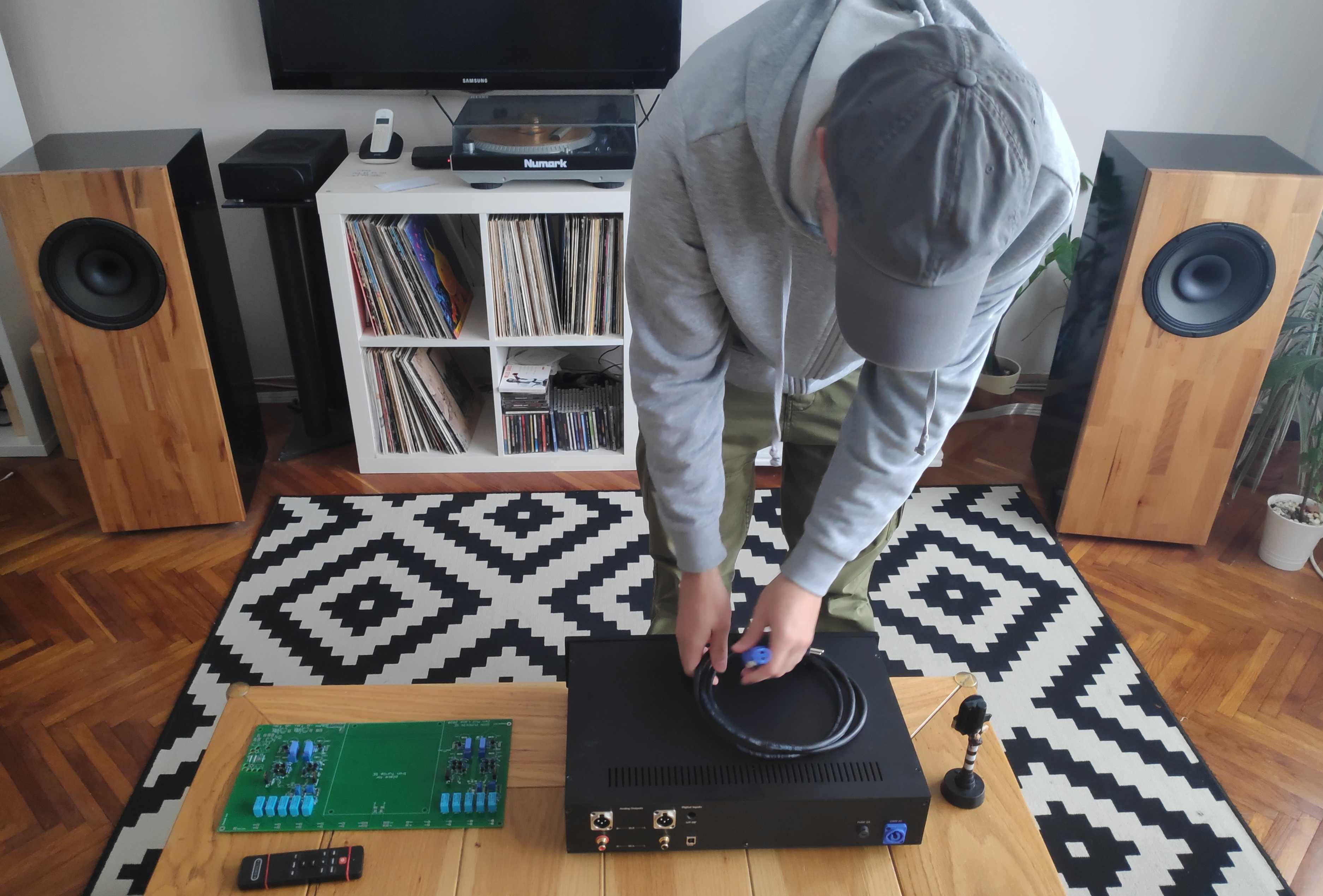

chakija Napisano Oktobar 19, 2020 #552 Napisano Oktobar 19, 2020 Daleko od toga da kukam na trafomatic...samo malo spominjem njihovu poslovnost Elem, ako sutra stignu kako su mi obecali, a pri tom budu dobro namotani sve im je oprosteno (mada ni u startu nije previse zamereno). Nadam se da ću obezbediti periferije oko RCA i IEC pa da pripalim sutra u nadi da neće sagoreti i ispustiti magičan dim! Ja lično ne mogu da dočekam da ga čujem kako radi, baš zbog toga što je napravljen da bude suv i neutralan do 00, a pri tom da unese dodatnu mirnoću i separaciju u zvuk. Elem, u nedelju sam imao prilike da probam sa kolega Sync-om kako radi njegov novi Buffalo III DAC sa 9038pro čipom i novim mercury output stage-om - Balansirana veza direktno spojena na xlr ulaz Babela vrhunskim diy kabelom (neotech, pamuk, preputium...) ... Mislim da je to definitivno najčistiji zvuk koji sam u životu imao prilike kod sebe da čujem - taj nivo realnog performansa (čak i na snimcima preko youtube-a) je jednostavno bio SpookY što bi Zen rekao. Bass je na nekom drugom nivou u odnosu na bilo šta što sam do sad probao, pogotovo kada je kick u pitanju - jednostavno svaka karakteristika bassa se čuje jasno i iz numere u numeru razlikuje karakter drum kick-a, a bass gitara i kontrabass polivaju neverovanto raslojeno i definisano. Za ovaj najnoviji sabre dac kažu da je svetlije prirode i to se čulo, ali ne kao negativna stvar. Količinu detalja koja je bila u srednjim i visokim tonovima takođe nisam do sada imao prilike da čujem. Jednostavno, isplivavaju stvari sa snimka koje ranije nisam čuo (znam da zvuči kao kliše, ali stvarno je tako). Npr, propratni efekti i šumovi prevlačenja stringa gitare su jasno čujni itd.. itd... ... Sve ovo spomenuh u kontekstu i "praise-u" B2J za koje mislim da je vrlo verovatno najbolje pojačalo koje sam do sada imao/čuo. Tačnije da se izrazim - pojačalo koje je najbolje leglo mojim afinitetima. E sad, kako će to raditi kada se još Iron nađe u priči, uf ufffff..... ....... Srecko and Mikorist je reagovao/la na ovo 2

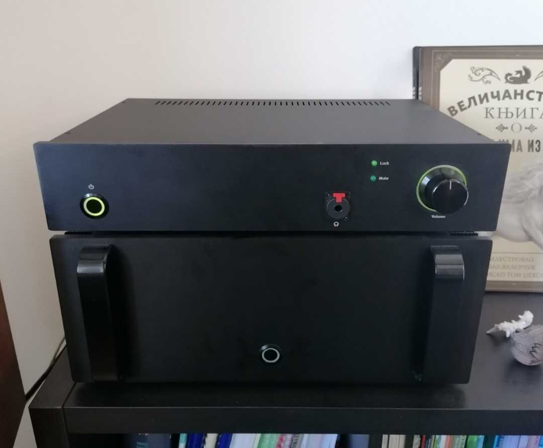

chakija Napisano Oktobar 20, 2020 #562 Napisano Oktobar 20, 2020 Evo ga duo u krupnom planu... shonne je reagovao/la na ovo 1
Beli_Ninja Napisano Oktobar 20, 2020 #563 Napisano Oktobar 20, 2020 ^ @chakija Sta je gornji uredjaj?
aaa zmaju! Napisano Oktobar 20, 2020 #564 Napisano Oktobar 20, 2020 pre 14 časa, chakija reče Elem, u nedelju sam imao prilike da probam sa kolega Sync-om kako radi njegov novi Buffalo III DAC sa 9038pro čipom i novim mercury output stage-om - Balansirana veza direktno spojena na xlr ulaz Babela vrhunskim diy kabelom (neotech, pamuk, preputium...) ... pa to
Beli_Ninja Napisano Oktobar 20, 2020 #565 Napisano Oktobar 20, 2020 Aha, promaklo mi je. Nego videh izlaz za slusalice pa mi je privuklo paznju.

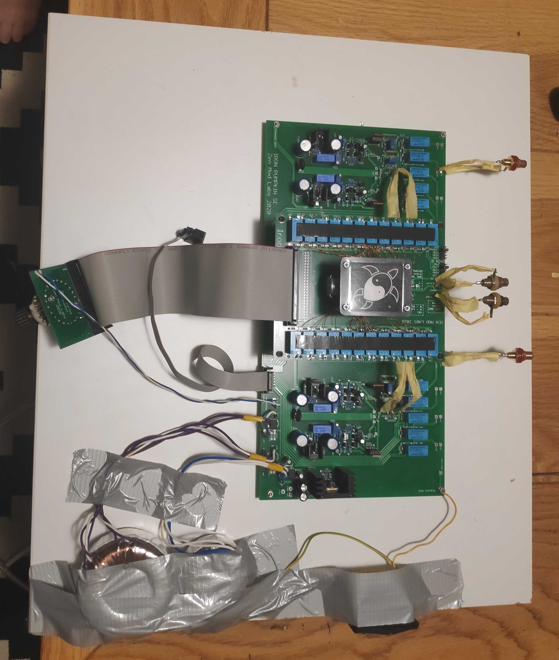

chakija Napisano Oktobar 20, 2020 #569 Napisano Oktobar 20, 2020 Mmmmmda... Prvo pohvale za trafomatic - stigli trafoi I to još dobro namotani! Stvarno odnos cena/kvalitet izuzetni! A iron pumpkin u međuvremenu... prosvirao iz prve! Podešavanje napona, mirne struje i offseta je stvarno prošlo glatko. Jako jako lepo i precizno može da se nasteluje preko trimera. Naponi maltene na četvrtu decimalu ubodeni. Svaka čast za vrača! Doduše, malo je bilo drž nedaj oko volume switch-a i orijentacije jack-a prema turtle-u, ali i to se rešilo. Ostao još jedan gremlin da se istera sa jednog releja na položaju 11 ili 12 na kom imam brum tj. kao da nije uključen. Trenutno povezan na krsh rca chincheve - svira veoma veoma dobro. Ne bih rekao da se ne čuje preamp - čuje se itekako! Za ovo malo slušanja na whispering nivoima glasnoće ono što mi je upalo u prvi plan je energija bassa koja kao da je jasnija, izraženija na tihom slušanju. Imam utisak da je zvučna slika malo skupljena po širini, ali da je dobijena dubina i dodatno raslojavanja. Muzika sad kao da je pomerena za jedan korak ispred zvučnika. Dodatna mirnoca I fluidnost su takođe tu. Moguće da se tripujem, ali i instrumenti kao da imaju prirodniji timbar (joj sto volem da koristim tu reč). Treba utući još sati slušanja i usviravanja, išćerati preostale gremline pa cu onda moći da dam još mišljenja. Ovako, na prvu mi se veoooma dopada! Hvala jos jednom Mighty Zen Mod-u! Stvarno si pravi kornjačin Zen vrač! Mikorist, Srecko, Nesic and 5 ostalih je reagovao/la na ovo 3 3 1 1
