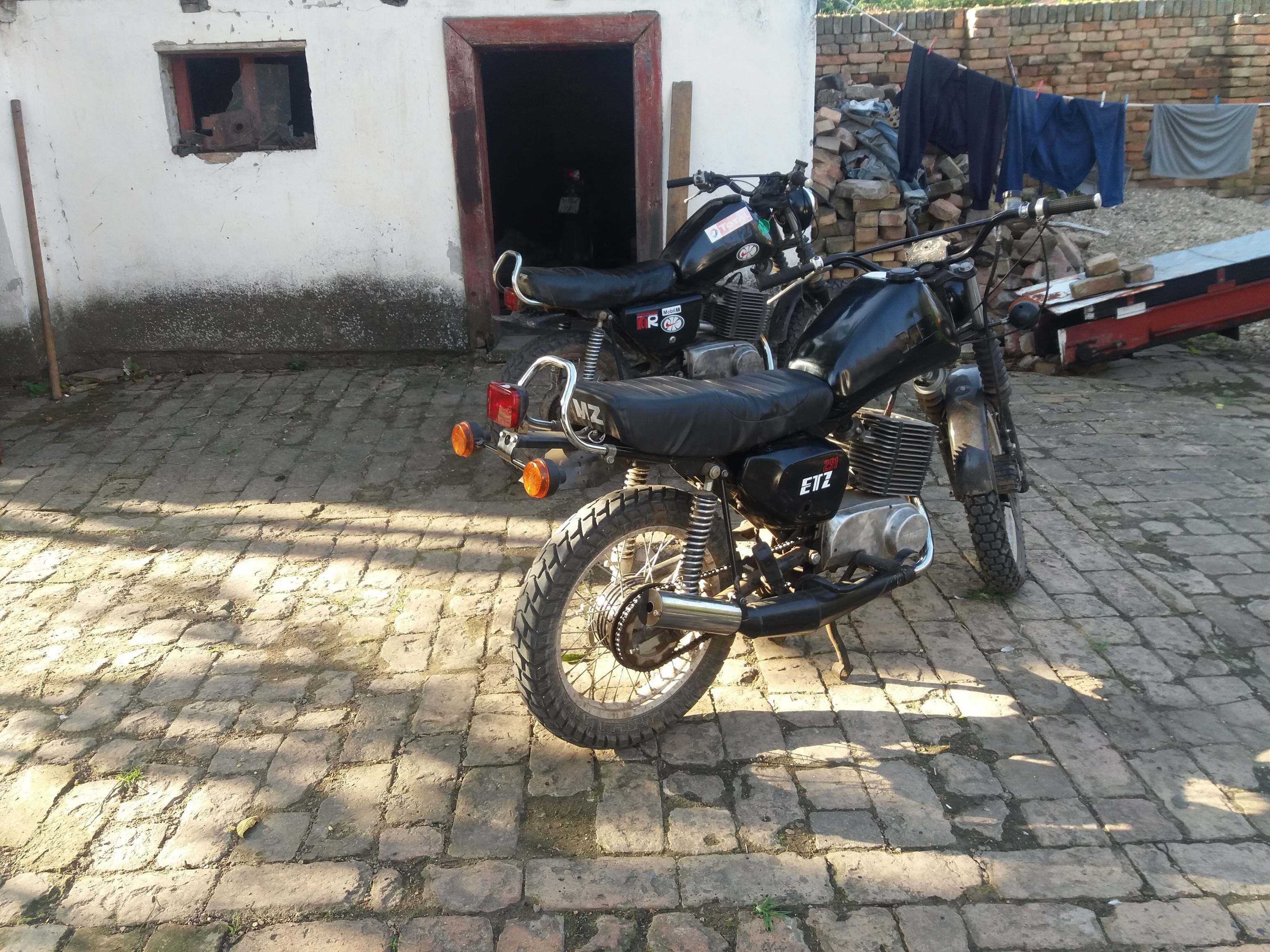

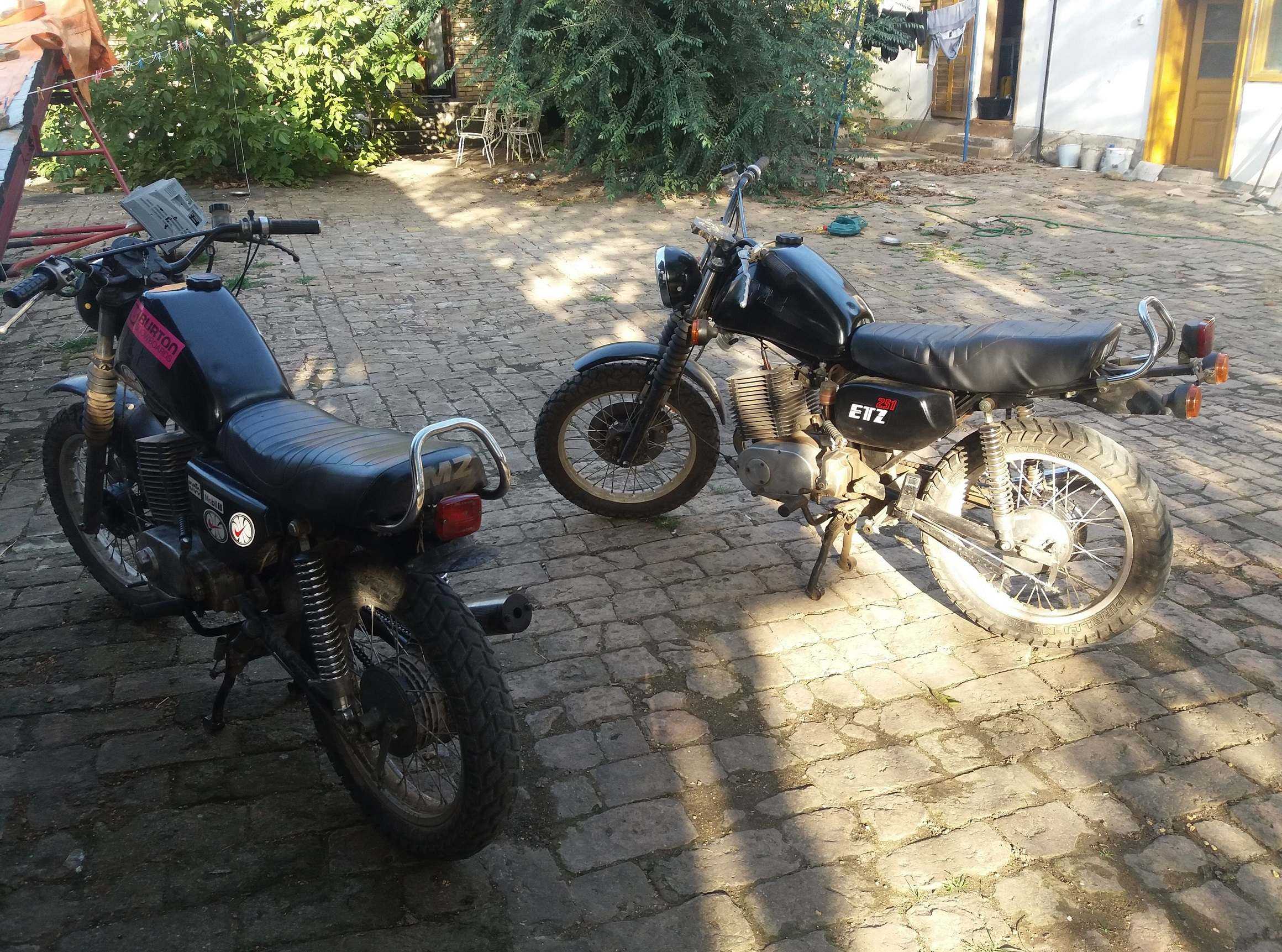

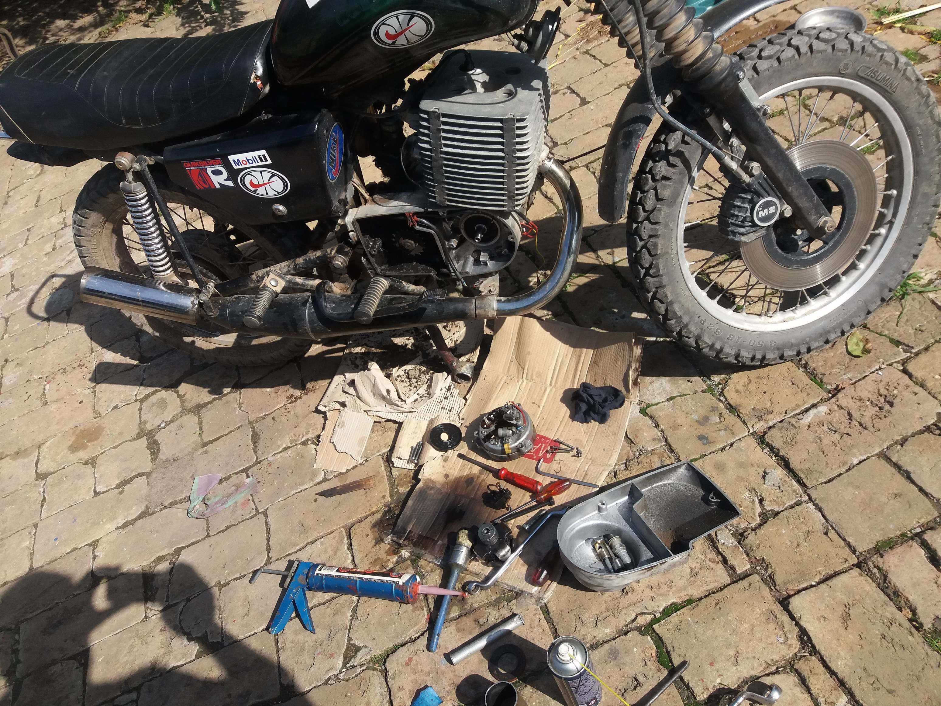

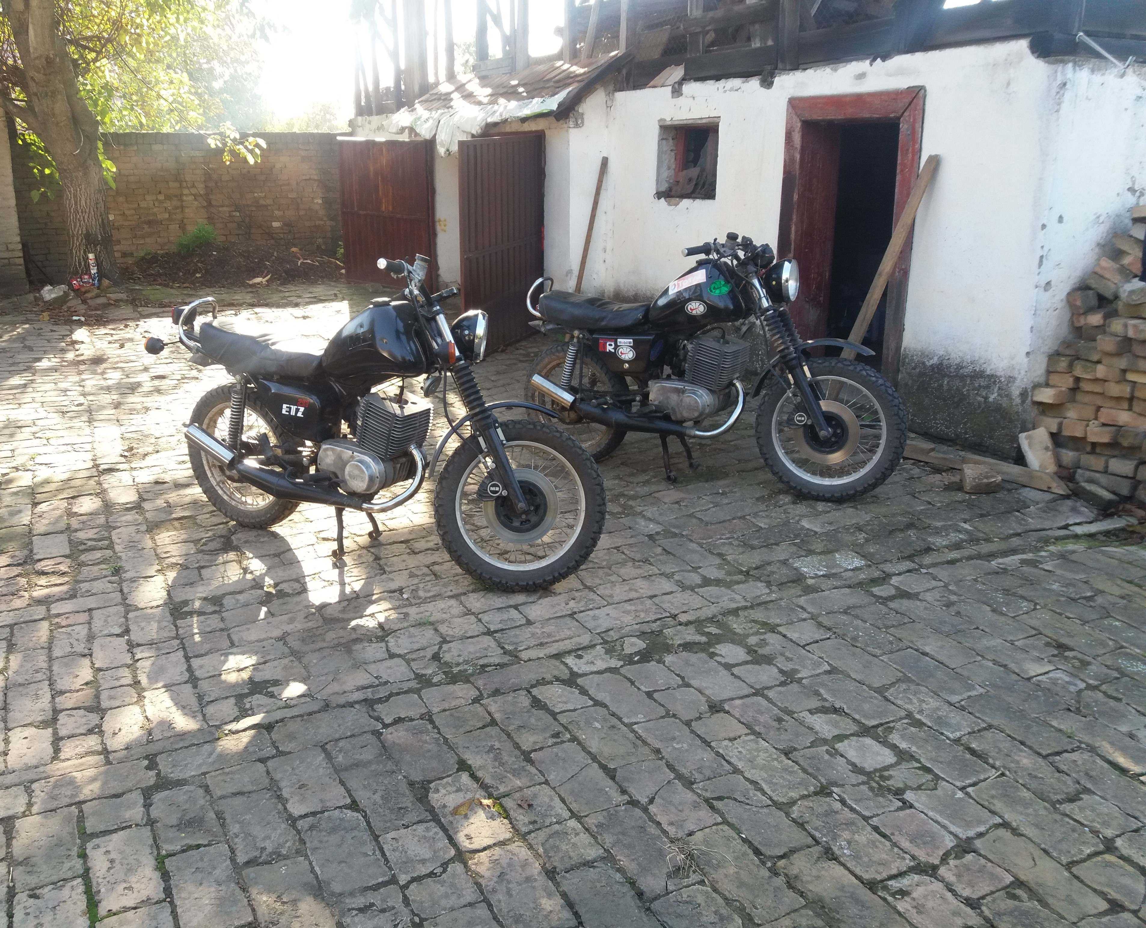

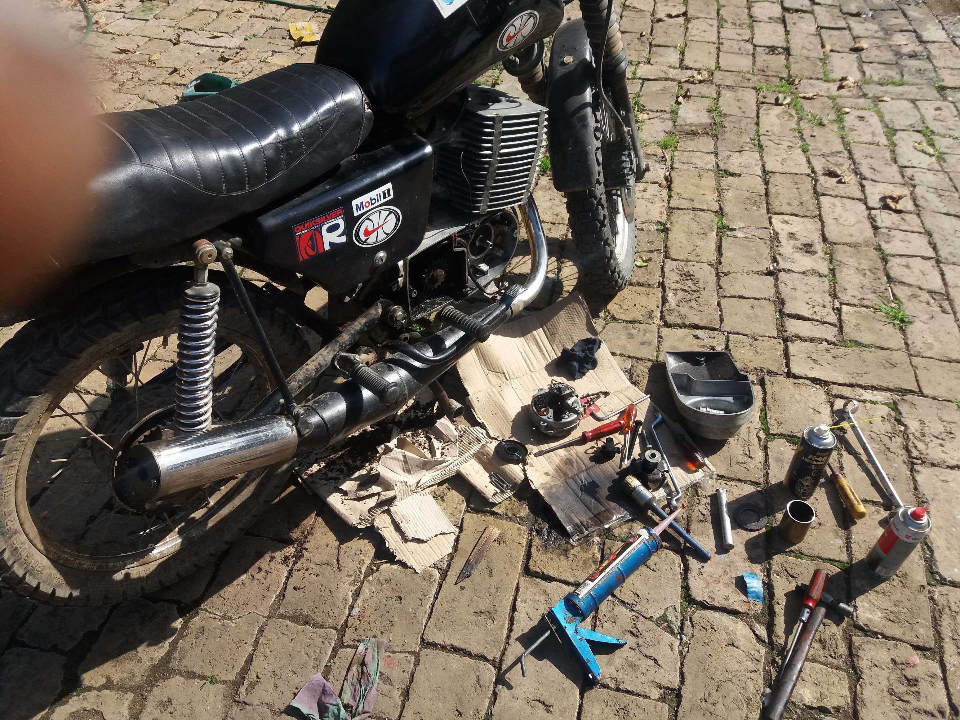

BANAT Napisano Oktobar 4, 2020 Autor #800 Napisano Oktobar 4, 2020 Dve MZ 250cc `Komunjare` , pravio ih `Pera iz bivseg DDR-a` ovaj jedan stariji je posle decenijskog besomucnog `drapanja & dranjanja` po Banatskim prerijama malo popustio na semeringu radilice do alternatora , zamena semeringa je kod MZ lak posao , usput je nastelovana i tacka palenja (zaziganije) 2,5 -3mm pre GMT , novi nije presao ni 150Km , vezano mu je samo osnovno kolo punjenja (alternatora) i palenja , sledi vezanje ostale instalacije i registracija . vladd, Srecko and dejanco32 je reagovao/la na ovo 2 1

John Coltrane Napisano Oktobar 4, 2020 #807 Napisano Oktobar 4, 2020 Kad mu se namesti magnetno paljenje murija može samo da guta prašinu BANAT je reagovao/la na ovo 1
BANAT Napisano Oktobar 4, 2020 Autor #808 Napisano Oktobar 4, 2020 33 minutes ago, John Coltrane said: Kad mu se namesti magnetno paljenje murija može samo da guta prašinu Slazem se , jedino je problem naci magnetno palenje koje se kontra okrece , standardno magnetno 12V od Tomosa APN moze ali mora da mu se prenituje` srce`magneta zajedno sa bregom palenja od Puch-a ( Poni-Expres) , za pravi` polet` MZ250 motocikla i minimalnu potrosnju goriva Obavezno koristiti iskljucivo jednostavni stari tip BVF karburatora od ETZ250 serije ili pak TS250 serije , nikako ukomplikovani od ETZ251 , isto ljudi prave kapitalnu gresku pa sipaju u MZ menjac` teskotekuce` SAE90 hipoidno ulje , uzasna greska ! , tu iskljucivo treba sipati`lakotekuce` Motorno 15W40 ulje .

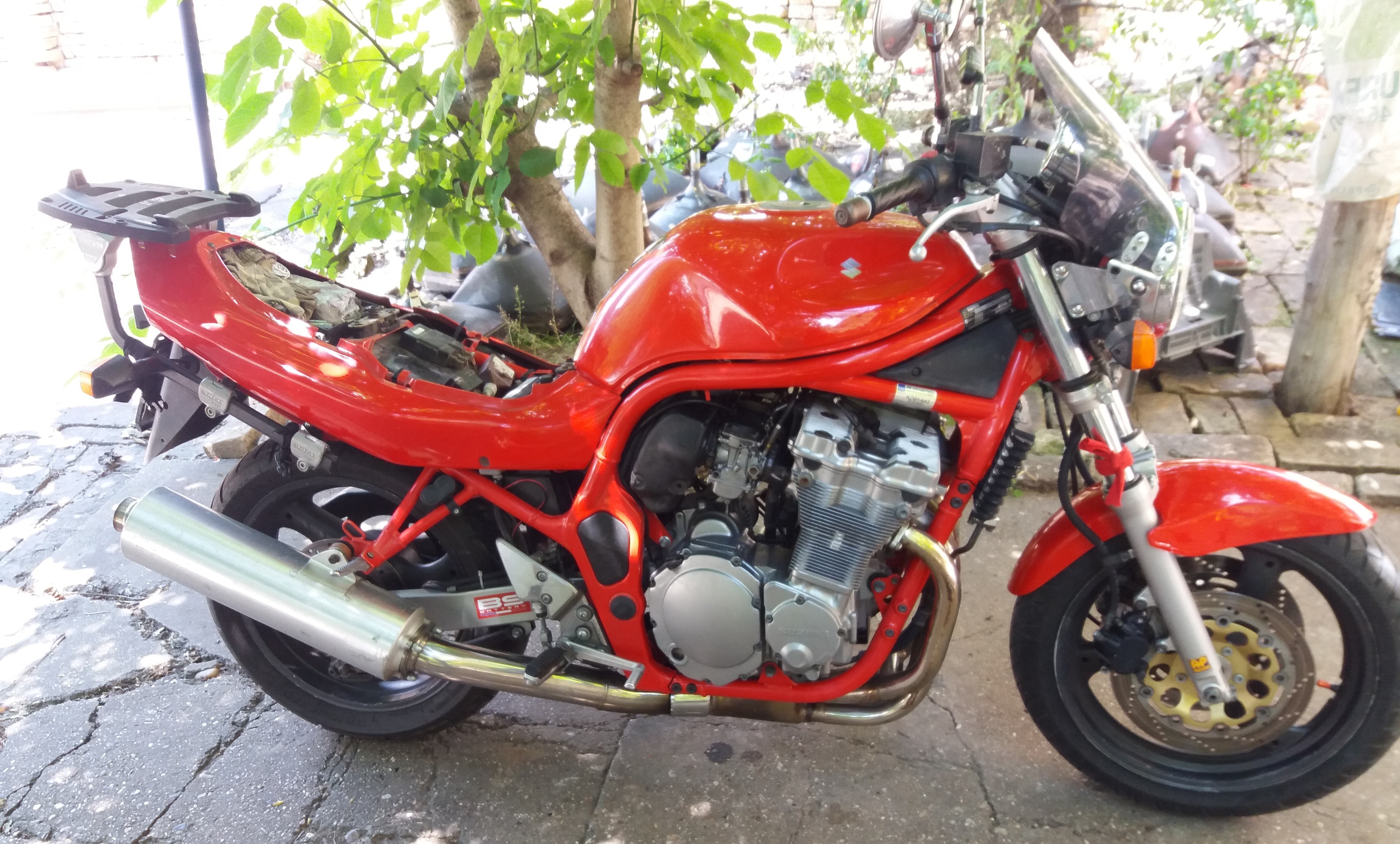

BANAT Napisano Jun 9, 2021 Autor #809 Napisano Jun 9, 2021 Jos je jedan Suzuki stigao na servis , ovaj put Bandit 600cc , kod svakog od cetiri Keihin 32mm ispravljene po dve iste fabricke sitne greske zbog kojih su ponekad prelivali i jako lose radili , to je bio uzrok povecane potrosnje goriva inace jedne odlicne masine , kada se masina ohladi sledi , dotezanje glave motora , stelovanje ventila , i zamena semeringa , brisaca i ulja na stapovima prednje vile . shonne, Nesic, zerowaf and 6 ostalih je reagovao/la na ovo 8 1
