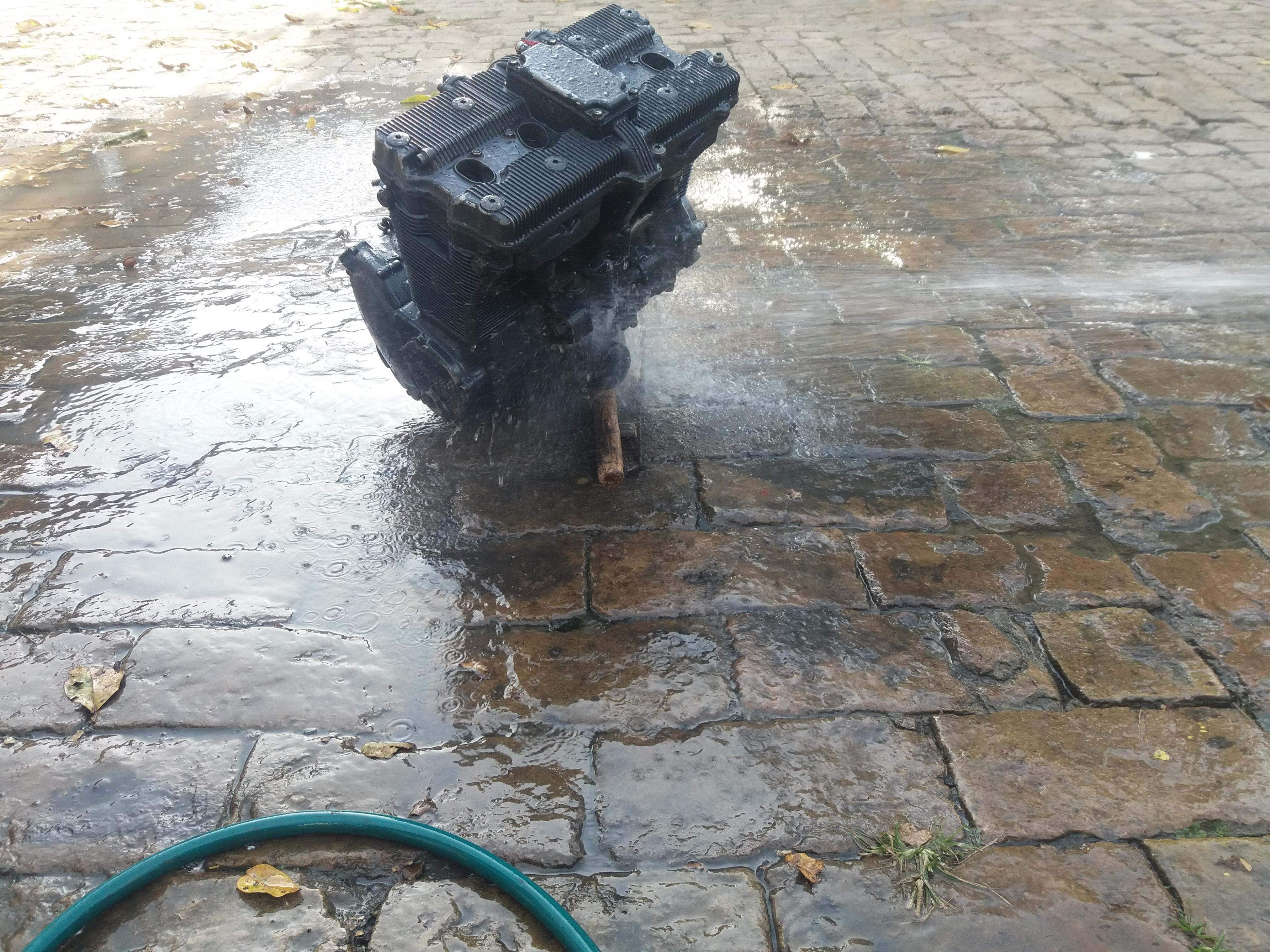

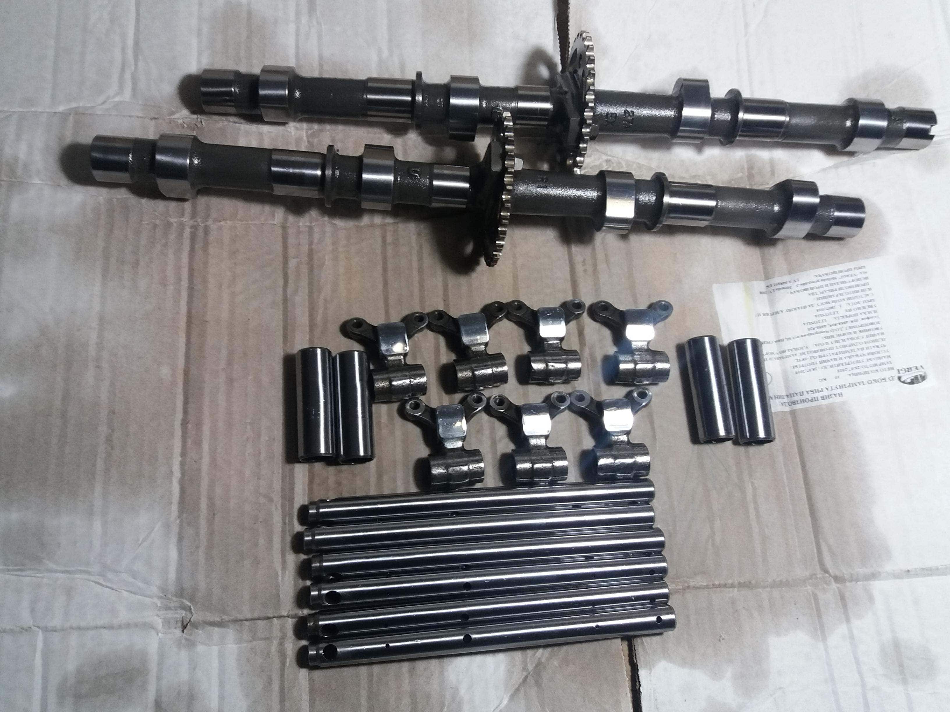

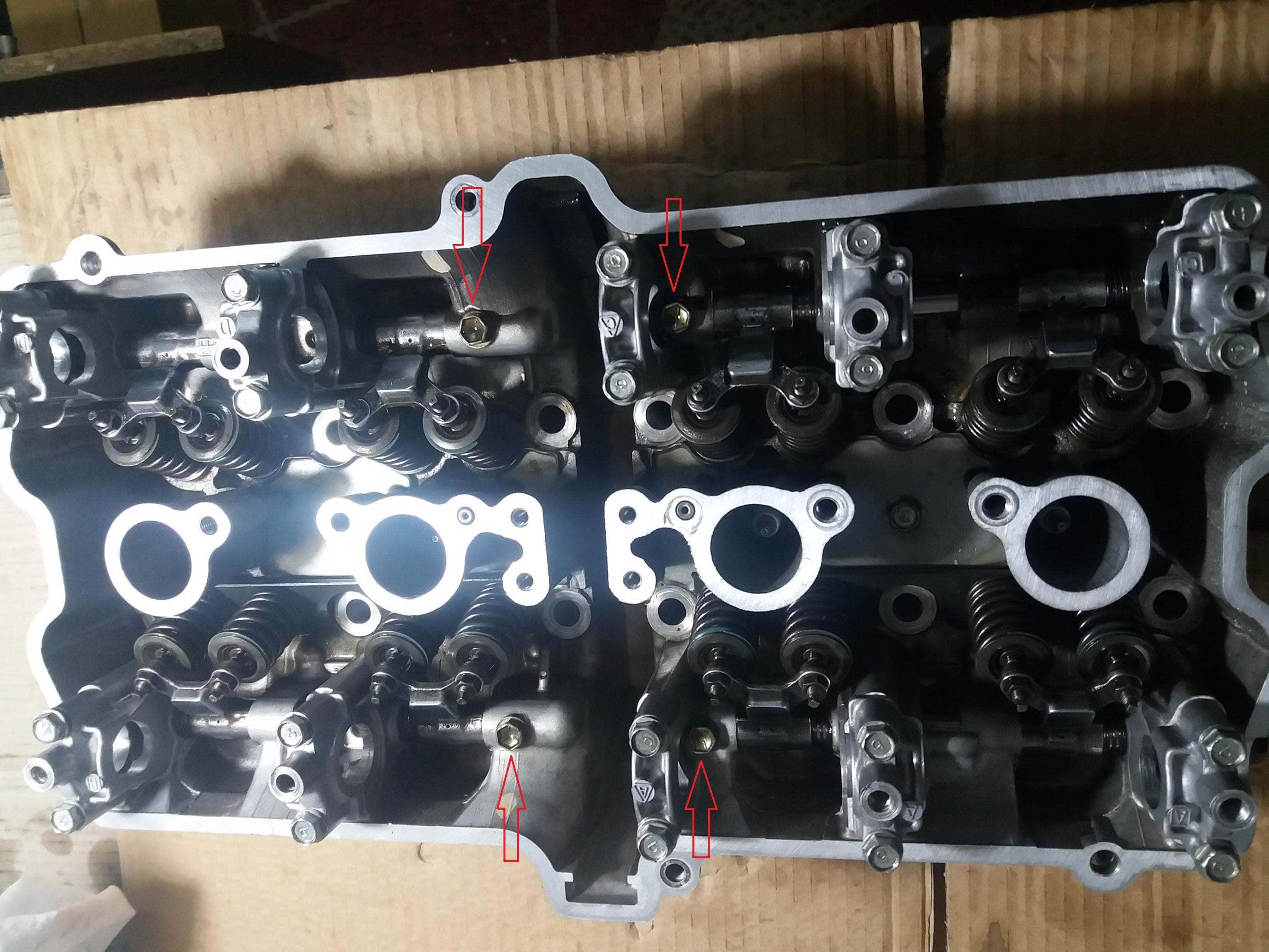

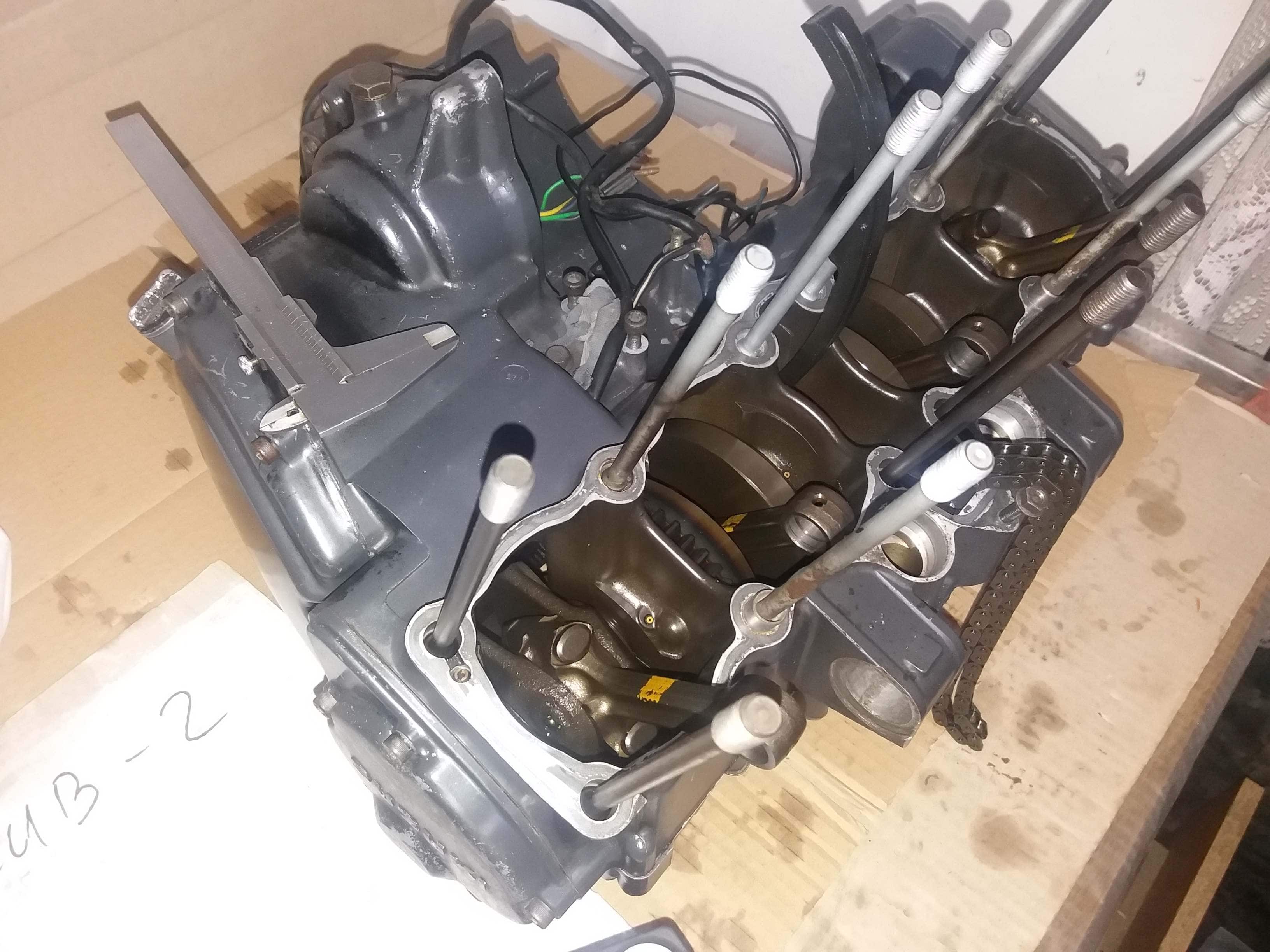

BANAT Napisano Novembar 9, 2018 Autor Share #706 Napisano Novembar 9, 2018 Sa ovim se starim Japanskim motorbeciklom( GSXR750F-1985) akam vec jedno 2 meseca , pokupio sam ga u zadnjem momentu kada je po recima bivseg vlasnika trebao da bude `samleven za u kobasice` odnosno rasturen u delove pa na otpad a zatim bi verovatno na kraju prosao kroz komin Smederevske zeljezare , to sam ipak sprecio , radim ga polako od pocetka , danas sam zavrsio sredjivanje glave motora , sledece je hilznovanje cilindarskog bloka , .... inace u zavrsnoj varijanti bice to `old skool racer ` jednosed , (samo za moju matoru guzicu ) . zadate performance : - lagan za voznju , sa pola rezervoara ne vise od 165Kg - relativno malen potrosac goriva - tehnicki potpuno ispravan i siguran za i na kratke i duge staze - max. snaga na tocku oko 105 - 110 KS , max. brzina oko 260Km/h =================================================================== btw , odusevio me voznjom momak iz Libana na istom ovakvom oldtajmeru https://www.youtube.com/watch?v=jt3c-JAORGQ vladd and Vix je reagovao/la na ovo 2 Link to comment Podeli na ovim sajtovima More sharing options...

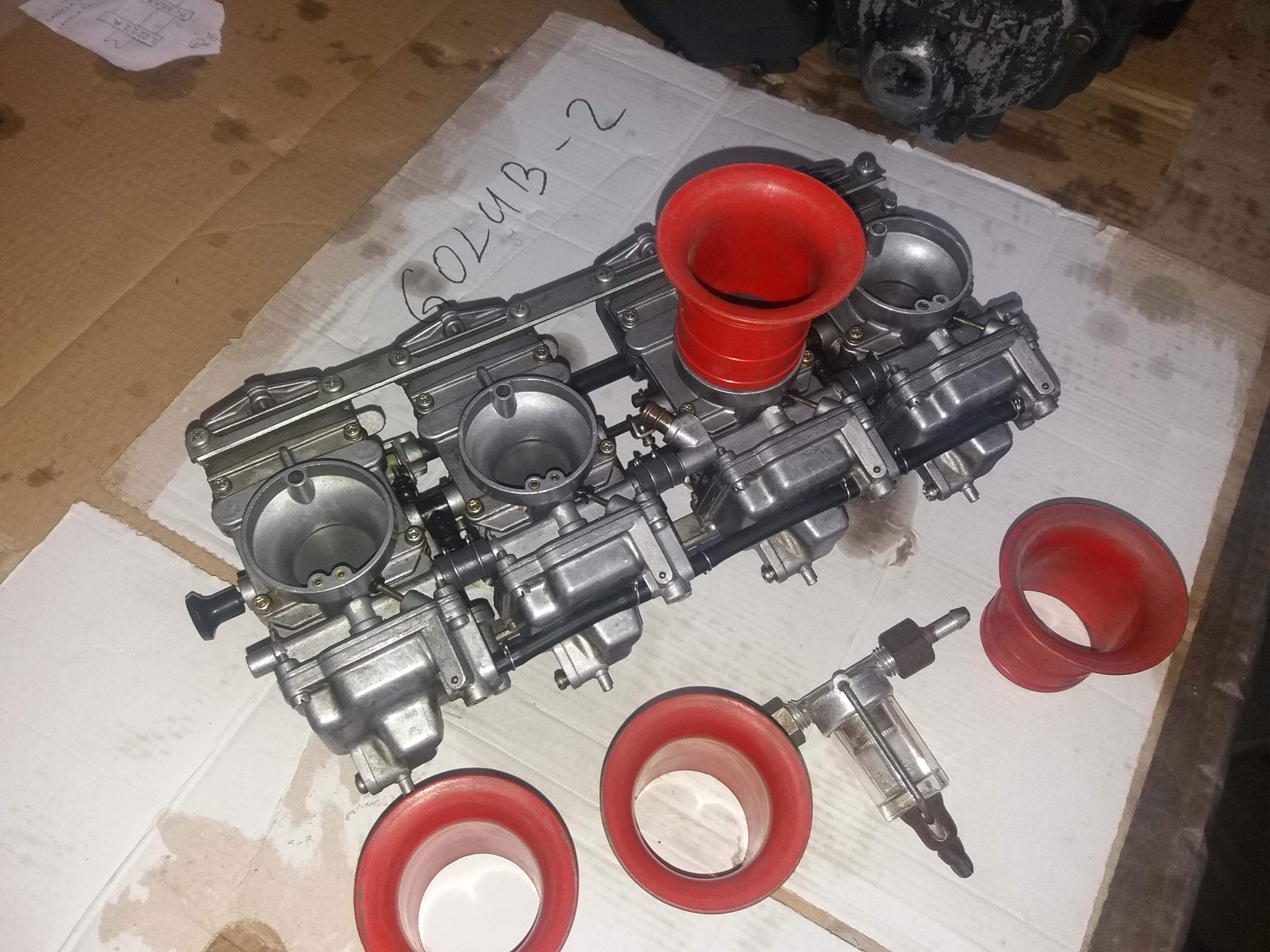

BANAT Napisano Januar 2, 2019 Autor Share #720 Napisano Januar 2, 2019 40 minutes ago, black coffe said: Sad gledam Banatovog GS- a , kako to PRIPITOMITI ? Govorim u smislu mog WFa . On je do 7 iljada ko Jawa pa zna polako ? . Puno zavisi od vrste karbova , specificne kompresije masine i pravilno izabranog prenosnog odnosa na lancanicima, kada je sve slozeno kako treba veruj mi poteze kao da je neka hiljadarka skoro od ler-a ,ovog prvobitnog GSXR mnogo vadi njegova relativno mala tezina u odnosu snage isporucene zadnjem tocku , ovaj primerak sto je kod mene na popravci je presao preko 300.000Km , radilica je OK , menjac OK , kvacilo OK , cekam da mi stignu originalne karike pa da radim hilznovanje cilindarskog bloka a zatim honovanje , pa zavrsno sklapanje ,inace se zamena hilzni radi kod njih vrlo jednostavno , grejanjem u rerni jedno 15-20 min na oko 250C hilzne same ispadaju . Link to comment Podeli na ovim sajtovima More sharing options...
BANAT Napisano Januar 2, 2019 Autor Share #721 Napisano Januar 2, 2019 Siberasi fi 33mm . Link to comment Podeli na ovim sajtovima More sharing options...
