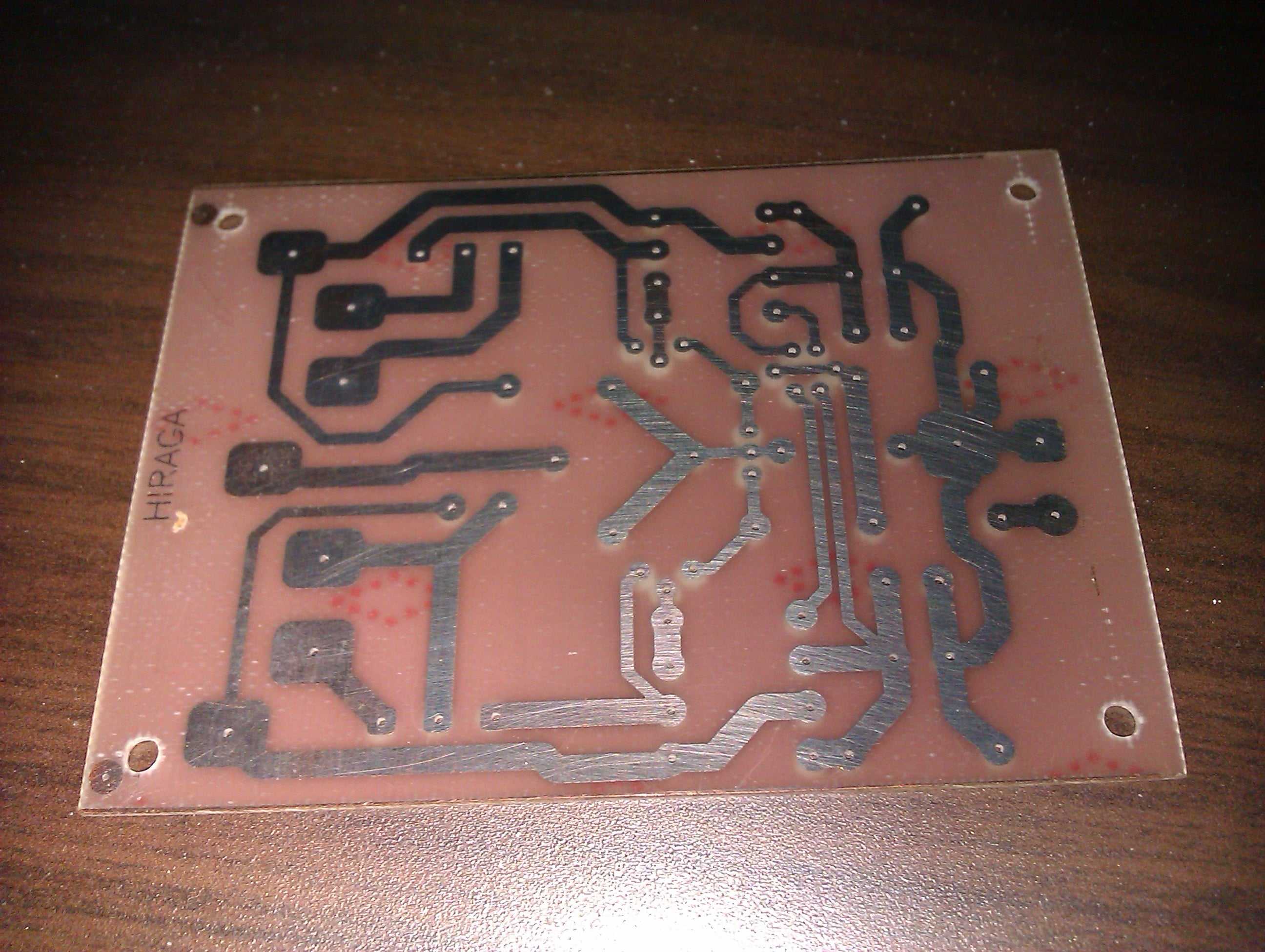

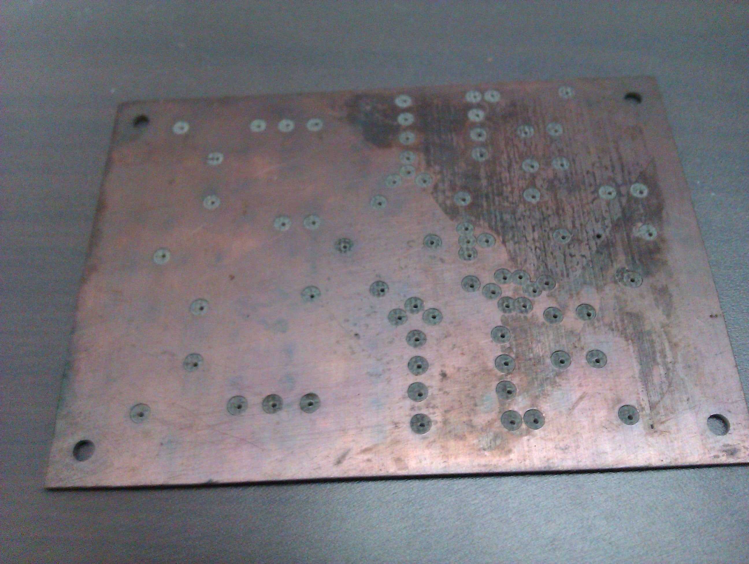

vladd Napisano Januar 6, 2018 #65 Napisano Januar 6, 2018 Kada se puno paznje, pedantnosti i detaljisanja, pojacavac mora da bude nesto posebno. Pogotovo ako je posebna koncepcija. Hiraga je jedan od susreta sa egzotikom. Moja poslednja varijacija stampe. Od pre 30 god.... Zadovoljan ali sada ne i prezadovoljan.
