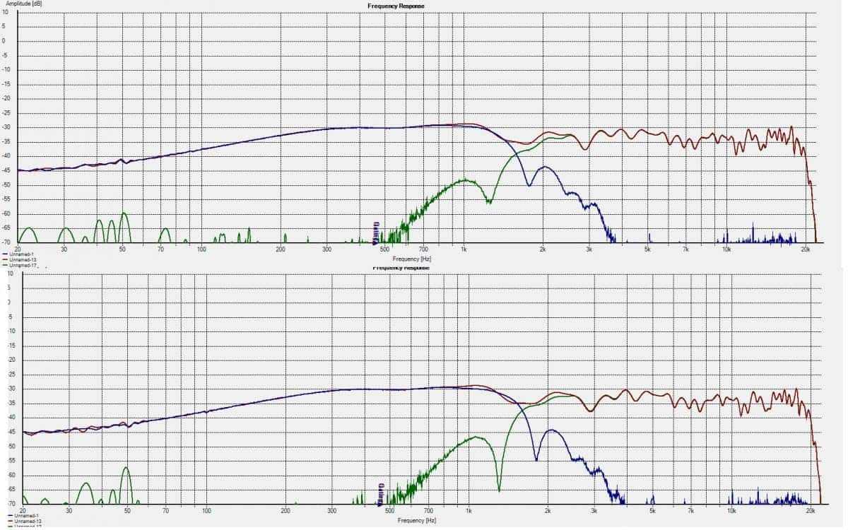

chakija Napisano Decembar 16, 2013 Autor #316 Napisano Decembar 16, 2013 Elem, Reših da budem malo vredan pa da probam da eksperimentišem sa dampingom što je Zvu predložio. Padne mi na pamet da bi u ovu svrhu dobro mogao da posluži sunđer za pranje posuđa - ima ona skotch brajd strana koja podseca na filc, a opet sa ove druge strane je sunđer, tako da imam dupli efekat . Skočio sam do obližnje prodavnice i kupio 4 specijalna Fino sunđera, isekao na podjednake komade i zalepio sa zadnje strane horne na živu gumu. Izmerio sam rezultate tako da se može uporediti efekat ovog dampiranja. Po meni su efekti itekako merljivi i čujni. Morao sam prilagoditi skretnicu zbog promene koju su sunđeri uneli. Na visokom sam dodao još 1uf vrednosti da bih još malko upeglao odziv. Gornja slika je odziv sa sunđerima, a donja bez. Slike ne bih da kačim-ne želim da prouzrokujem mučninu onima što imaju slab želudac Sada malo slušanja pa raport...

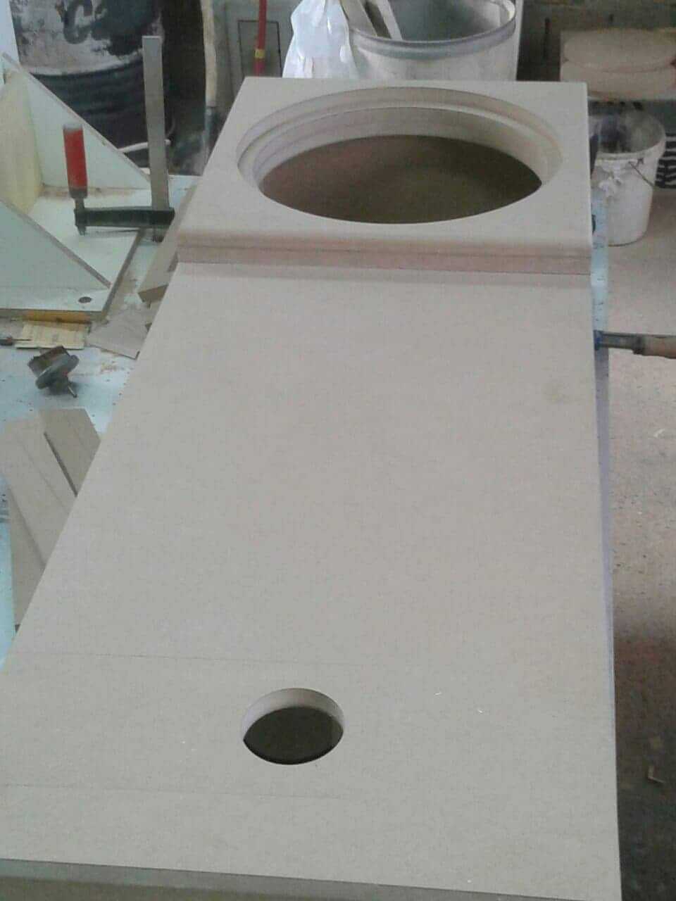

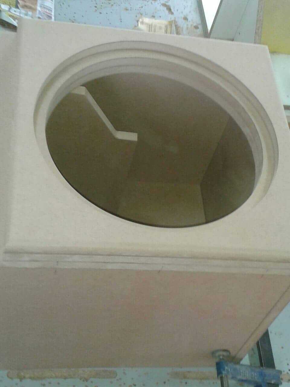

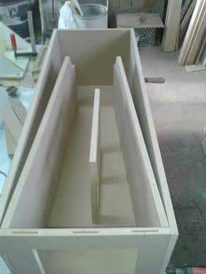

chakija Napisano Decembar 26, 2013 Autor #317 Napisano Decembar 26, 2013 Valjda će biti gotovo do kraja nedelje... Ostalo da se ubace preostala ojačanja, polepi i udari finiš Kao što se da videti, ipak je pao medijapan - imao sam neku varijantu za nižu cenu sa sečenjem, a i žena mi insistirala
Woland Napisano Decembar 26, 2013 #318 Napisano Decembar 26, 2013 I Chuck je podlegao MLTL hype-u Lepo izgleda, kakva će biti završna obrada?
