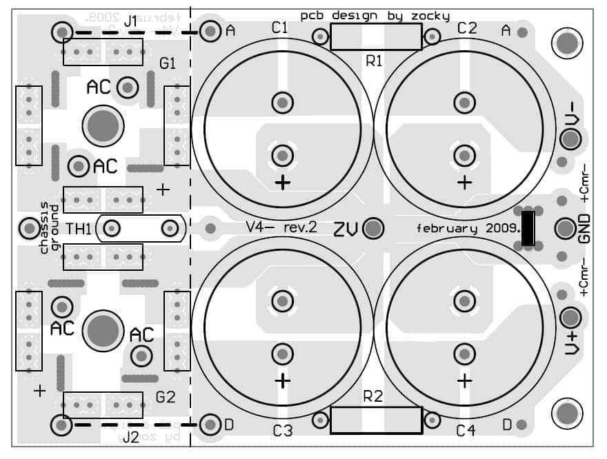

Fukushima Napisano Januar 19, 2015 #155 Napisano Januar 19, 2015 Slazem se ,batali, bas lose odradjen PCB za napajanje...
bata bane Napisano Januar 19, 2015 #156 Napisano Januar 19, 2015 jel ima neko shemu plocice za napajanje u nekom od program a(moze i pdf), pa da posaljemo coveku da uradi plocice, ne verujem da ce da kosta puno, a bice super....mozemo da pitamo za cenu , kolika je plocica povrsine? bese li jednostrana plocica, ako jeste nema problema za izradu...
pre>30g platio porez... Napisano Januar 19, 2015 #157 Napisano Januar 19, 2015 ja nasao ovo...vredi li? PSU.pdf PSU raspored.pdf
lukaluka Napisano Januar 19, 2015 Autor #158 Napisano Januar 19, 2015 Pa ček, a šta je za tom pločicom koju je Zocky napravijo? Zar nije taj dizajn dobar?
ManicP Napisano Januar 19, 2015 #160 Napisano Januar 19, 2015 Ta Zokijeva se meni đasvi, onu iz Kelca malo ocrniše, s razlogom, tanani oni vodovi baš. Ova Zokijeva da se naradi sa 70um bakrom i veselje
lukaluka Napisano Januar 19, 2015 Autor #161 Napisano Januar 19, 2015 Još jedno glupo pitanje, ova zokijeva je dobra za dual mono?
zocky Napisano Januar 19, 2015 #165 Napisano Januar 19, 2015 Možda Zoki PASS PS V4REV2.pdf PSV4rev2 raspored.pdf PSV4rev2 top overlay.pdf

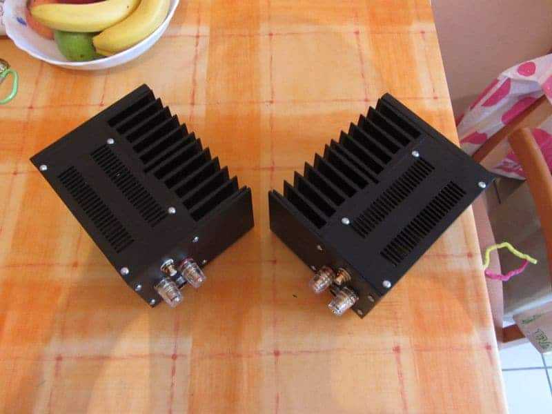

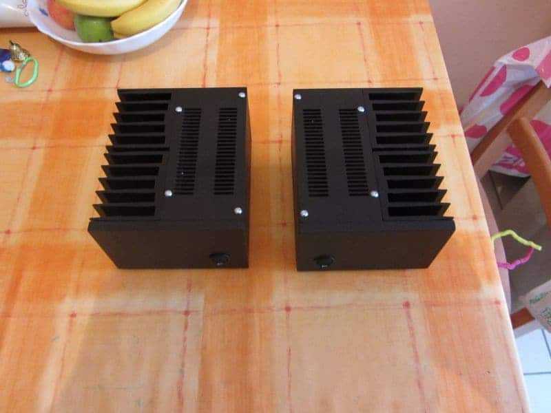

ziki Napisano Mart 28, 2015 #167 Napisano Mart 28, 2015 Moje kutijice prosvirale. Dual, dejanco32 and Woland je reagovao/la na ovo 1 2
lukaluka Napisano Mart 28, 2015 Autor #169 Napisano Mart 28, 2015 iiiiiiiiiiiiiiiiiiiiii? Kako ti se dojmi?
stein Napisano Mart 28, 2015 #170 Napisano Mart 28, 2015 Moje kutijice prosvirale. Izgleda odlično, jednostavno, bez kerefeka koje bi narušile estetiku Simetrična izvedba daje poseban šmek i mogućnost kombinovanja razmeštaja/smeštaja
ziki Napisano Mart 29, 2015 #171 Napisano Mart 29, 2015 Nisam nešto puno stigao slušati, pustio ga da radi dok je dostigao radnu temperaturu, podesio i malo se još igrao i sad stoji sastrane čeka da opet uhvatim vremena. Imao sam 5 ovakvih hladila 100x100x70 i oko njih sam omislio kutije. Dva hladila su spregnuta Al pločom 10cm debljine i uz to su prednja i bočna po 10mm. Gornja, donja i stražnja su 2mm. Napravio sam neke greške, početničke pa mi je sve na knap ispalo jer nisam računao na moguće nepreciznosti pri rezanju, ali ok. Iskustvo za dalje. Super mi je što je trošak nevelik, a može se fino uživati uz ovo pojačalo.

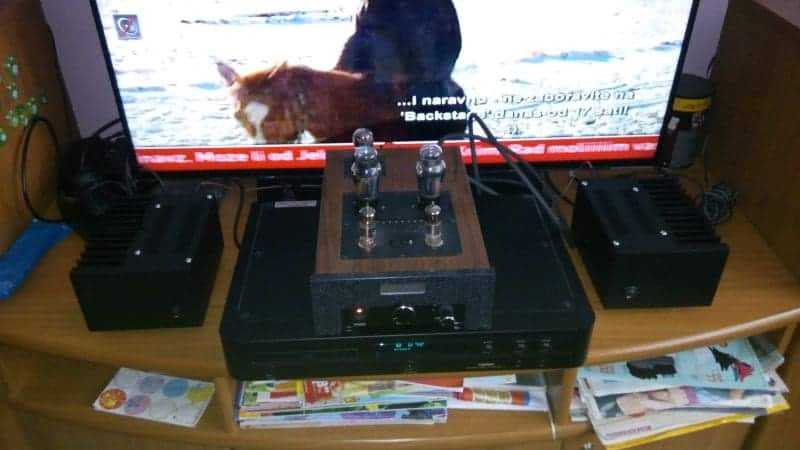

vlaya Napisano Jul 25, 2019 #176 Napisano Jul 25, 2019 Nikako da pošaljem slike, već par meseci slušam pojačalce i uživam u A klasi Kutijica je sa ebay-a, napajanje je u posebnom kućištu, bazirano je na pločici takođe sa ebay-a, na poslednjoj sličici se vidi. Išli smo na onu modovanu varijantu koja daje 8W. Mališa odlično zvuči na mojim 90dB zvučnicima (Focal Electra 906) u ne tako velikoj sobi. Za sada ga slušam direktno preko DAC-a, a već sam naručio sa diyaudiostore pločicu za B1 Korg sa NuTube lampom. Izgleda da sam se zeznuo pošto čitam na velikom forumu da se ne uklapa baš najbolje sa ACA. Slike su malo veće pa ću ostaviti link, nadam se da nije problem. https://photos.app.goo.gl/znkGzZcBYhFgmeUX7 djmilicic, dejanco32, mrcelavi and 1 član je reagovao/la na ovo 1 3
