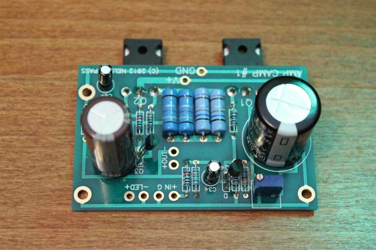

Baš sam maloprije vidio da ima mala modifikacija koju su napravili na diyaudio da se dođe do pune snage. Možda bi bilo dobro to napraviti prije nego se sklopi pojačalo do kraja?

Evo bio sam malo vredan i polemih sve komponentice:
Hladnjake imam zahvaljujući Zvuletu, ostaje još napajanje.

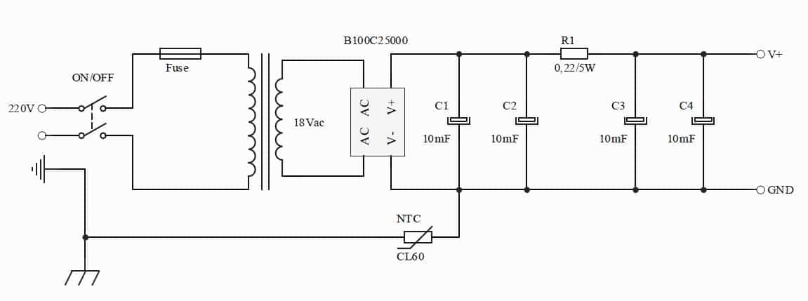

Znam da može naravno sa kompjuterskim napajanjem, ali bih ja ipak voleo redovno sa trafoom i svim.
trafo od 150VA minimum
neka i 200VA

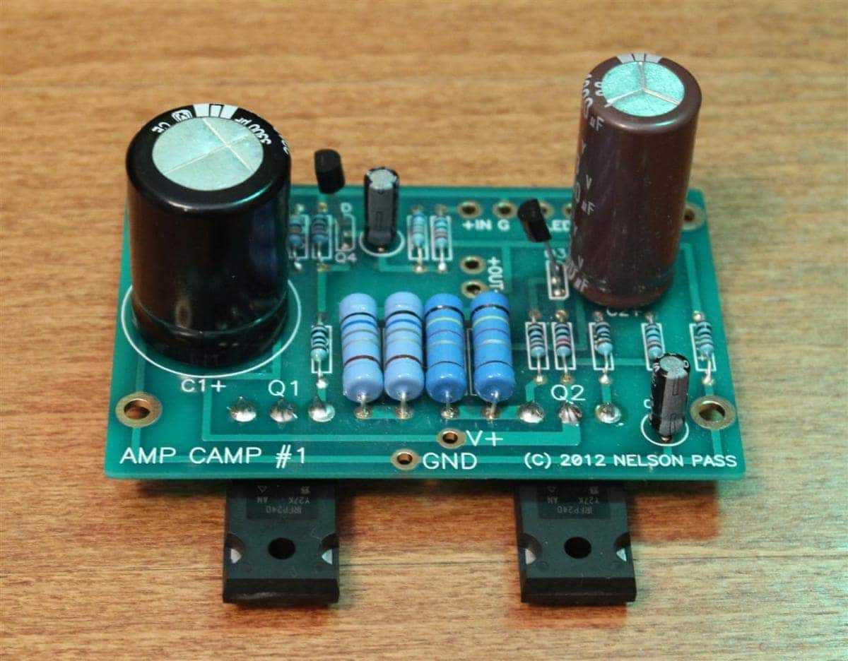

si napravio "2K2 mod" ?
zalemi se otpor od 2K2 (mali , obicni ) izmedju B i E malog BC trandze .......... i time dobijas za 50% vecu mirnu struju
