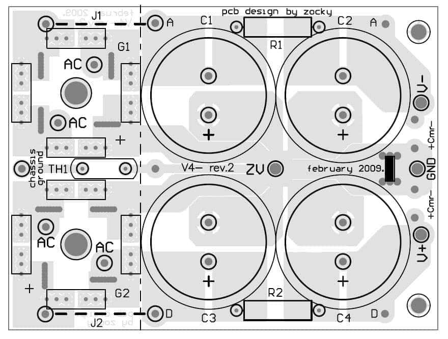

hmmm ja neuk nesto da pitam i da pokazem sta sam nasao...
dakle kad uprostimo napajanje u smislu: TRAFO-GRAETZ-ELEKTROLITI i kad 'UKLJ' prekidac...elektroliti su 'prazni' i ponasaju se prema grecu kao kratak spoj, povuku veliku struju? to je zeznuto za grec i to mora da izdrzi ali koliko je zeznuto za trafo?

...dakle kad uprostimo napajanje u smislu: TRAFO-GRAETZ-ELEKTROLITI i kad 'UKLJ' prekidac...elektroliti su 'prazni' i ponasaju se prema grecu kao kratak spoj, povuku veliku struju? to je zeznuto za grec i to mora da izdrzi ali koliko je zeznuto za trafo?...
Najzeznutije je za glavni osigurač pre trafuljka koji mož da načini dim.
Trafo malo zazuji i to mu to. Kod torusa je caka i u povećoj struji magnećenja ako su torusi reda 500+ VA pa i to mož da spuca osigurač.
Soft start ili NTC 10R otpornik ispred i šešir nakrivo. Ja lično više volem soft start.
Evo šema za soft start http://trafco.rs/softstart.php s tim što ona 4 otpora na red mož budu keramički a mož i NTC.
Evo i tabela osigurača za trafuljke http://trafco.rs/download/uputstvotorus.pdf
