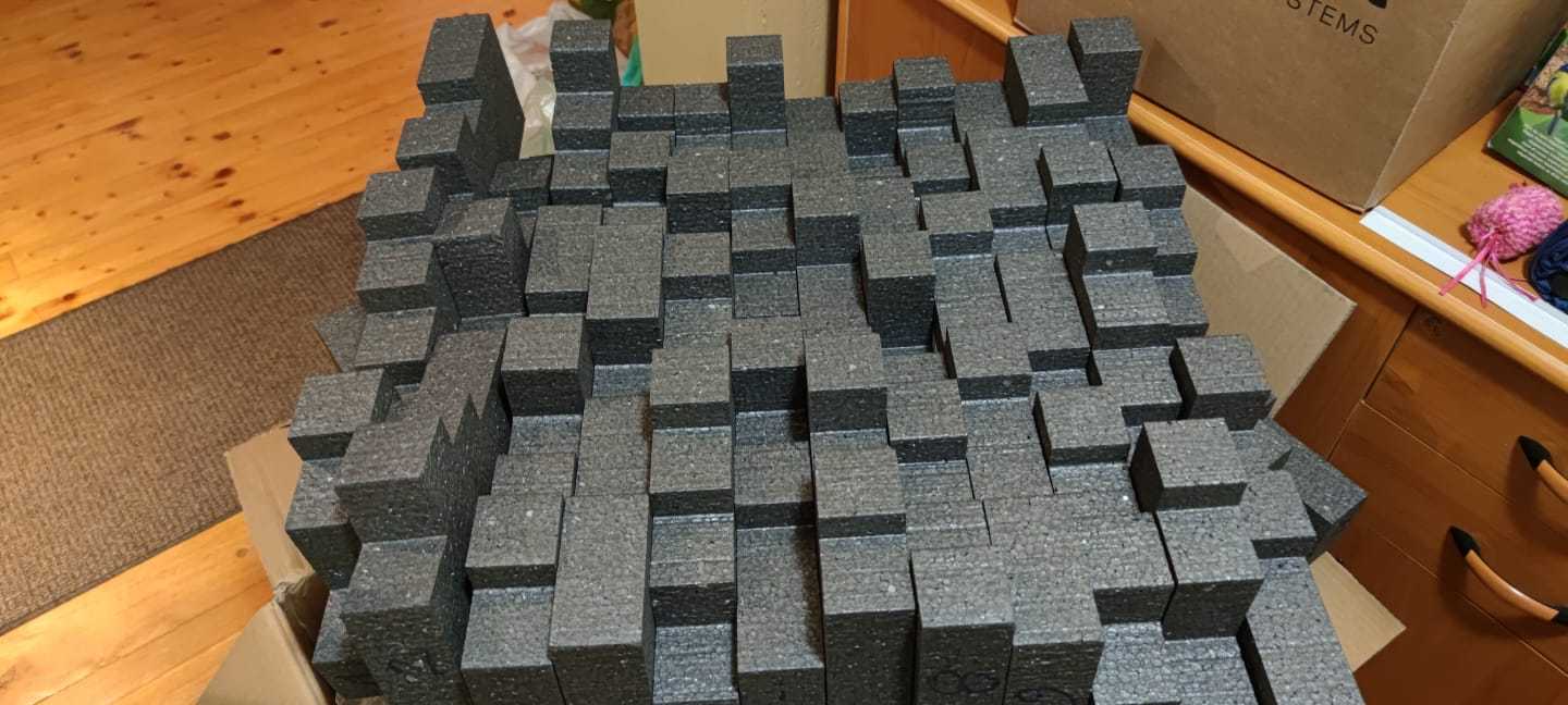

zerowaf Napisano Decembar 13, 2021 #12855 Napisano Decembar 13, 2021 (izmenjeno) Pre sat vremena, Leonardo reče Kvalitetnija duplolepljiva traka. Ali mora biti bolja kao one smolaste za lepljenje krajeva tepiha i podnih obloga. Tesa Dvostrana traka za podove jako lepljiva 10mx50mm Tesa - okov - Beograd, Srbija WWW.OKOV.RS Dimenzije: 10 m x 50 mm, Boja: Bijela, Vrsta: Dvostrano ljepljive trake Ili ovaj poliuretanski lepak-pena TKK PUR PENA za lepljenje STIROPORA 750 ml TKK BOLAGO-M.RS TKK PUR PENA za lepljenje STIROPORA 750 ml TKK Hvala Leo! kao i uvijek, prava info baš u pravo vrijeme! Pre sat vremena, savan reče Gde si nabavio stiropor tako pravilnih kocki? Ja hocu kod mene da uradim ceo zid iza zvucnika, ali ja cu to glet masom celu kocku i odma lepim na zid i spajam jednu za drugu i ujedno bude sve belo Kupljeno ovdje: Njuškalo pre 54 minuta, vladd reče Lepak za drvo lepi stiropor. Zalijepio sam prije dva sata dva mala komada stiropora sa ljepilom za drvo koje imam. Nisu se baš uhvatila. Probat ću sutra kako se ponaša jer možda treba više vremena. EDIT: Možda sam ostavio dojam da su "ploče" 60 x 60 u komadu i da pitam kako bih njih zaljepio na zid. Zapravo trebam komade stiropora zaljepiti jedan za drugi da bih dobio apsorber, pa tek onda ide sve na zid. Ne brine me kako ću na zid s njima. Toliko su lagani da mogu zabiti dva ekserčića bez glave na zid i jednostavno utisnuti stiropor na njih. Trebam s nečim sastaviti svoje fakeline difuzore u hrpu. Izmenjeno Decembar 13, 2021 od zerowaf Redudant mode savan je reagovao/la na ovo 1

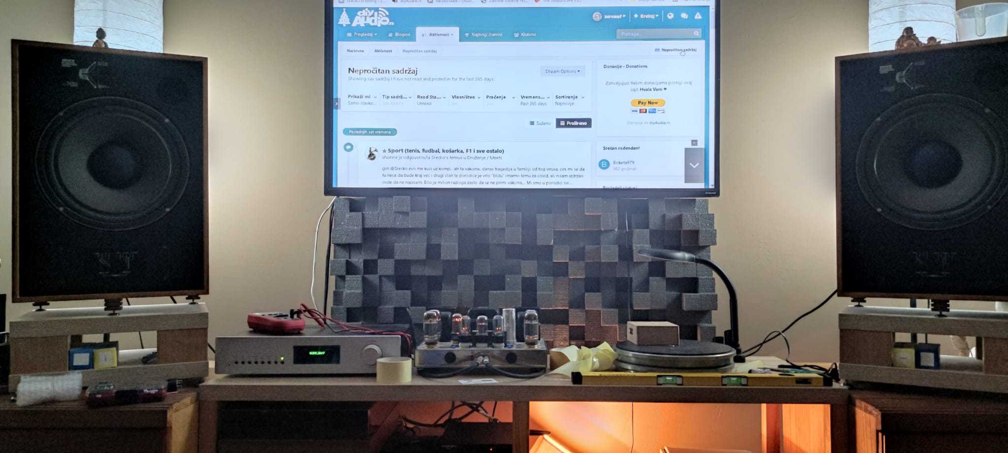

zerowaf Napisano Decembar 14, 2021 #12863 Napisano Decembar 14, 2021 (izmenjeno) Kratak rezime ako će nekog zanimati: Ljepilo za drvo je ipak odradilo posao. Hvala @vladd! Prvi test kojeg sam napravio nije obećavao, ali sam komade stiropora rastavio nakon samo dva sata. Ako će netko ikada lijepiti stiropor sa ljepilom za drvo neka bude strpljiv i neka ostavi makar preko noći. Nisam testirao koliko jako zapravo drži, ali budući da sve jako lagano mislim da neće otpadati. Na zid zaljepljeno sa obostrano ljepljivom trakom. Hvala @Leonardo! Prvo sam naivno mislio, budući da je toliko lagano da će držati samo dvije male zakrpe, ali nakon što je nekoliko puta otpalo sam napravio ljepljenje u pet točaka i za sad stoji na zidu. ............................................................................................. Vrijedi li truda? Pa, budući da nije uloženo puno truda osim što sam "kit" platio ca 70 € i zaljepio elemente po prijedlozima danim ranije, mislim da vrijedi. Scena, tj. vokali ili solo instrumenti su tek nešto niži nego ranije, a nisam se niti žalio na visinu pozornice do sada. Vjerujem da je za to kriv televizor (dijagonala 55") i njegova relativno velika ravna površina. Dobit je u tome što se cijela scena povukla malo unatrag, pa je sad vokal ili solo instrument malo udaljeniji od mene, a smještaj pozadinskoh instrumenata je jasniji u prostoru. Nisam siguran je li širina kao i prije ili se malo suzila scena jer izvori zvuka su "točkastiji" nego prije, pa, iako ih ima i okolo nekako su naglašeni oni između zvučnika. ............................................................................................ Što dalje? Naručio dva tube bass trapa promjera 35 cm da ih stavim u uglove na zid gdje su zvučnici, a na zid će sa svake strane TV-a doći po tri difsorbera, iza samih zvučnika apsorberi kao i na bočne zidove u uglovima. Iza glave će doći još dva apsorbera u sredinu praćena sa svake strane sa po još tri difsorbera koji neće biti odmah iza mene nego sa strana. Ne bude li dovoljno strop će također dobiti apsorpiju. Zašto sve to? E pa, nomen est omen......"zero W.A.F". Ženica ne želi tepih u sobi, pa se siromah moram snalaziti s ovim po zidovima....i stropu. Izmenjeno Decembar 14, 2021 od zerowaf "Č" i "Ć" i interpunkcija BANAT, dejanco32, Leonardo and 4 ostalih je reagovao/la na ovo 1 5 1

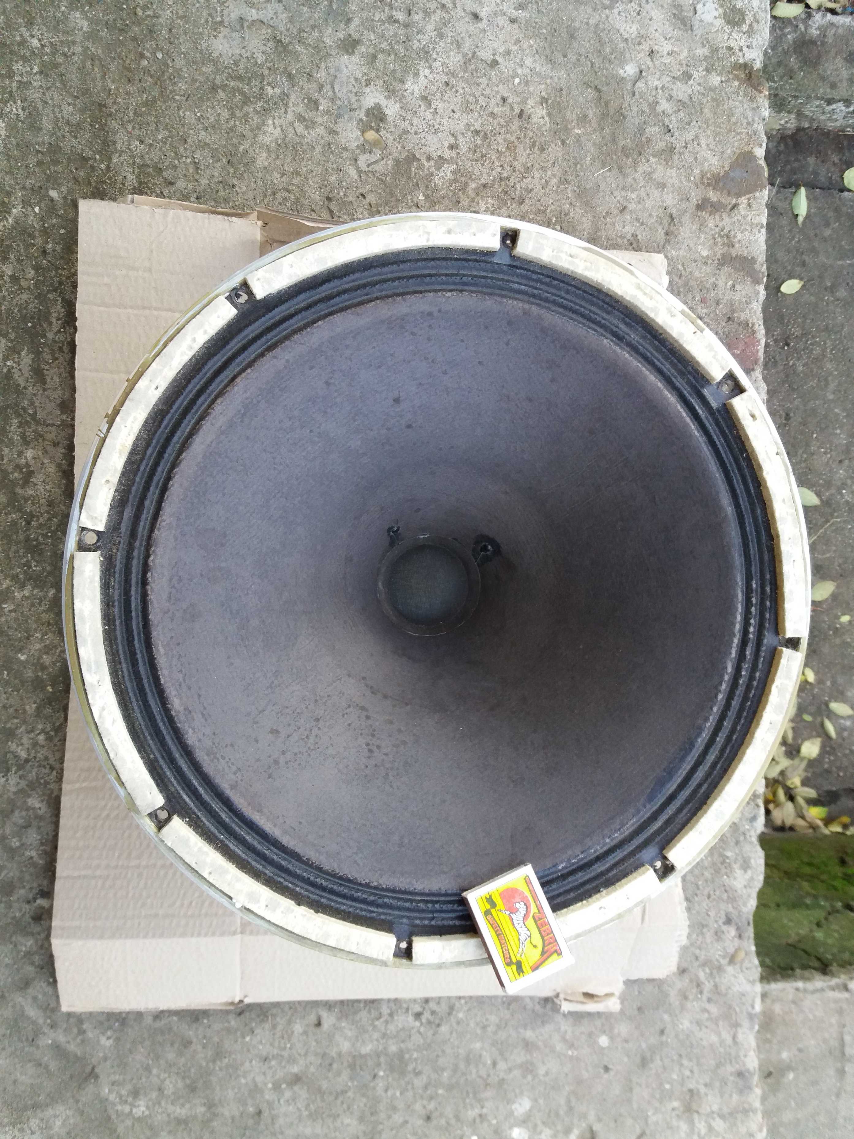

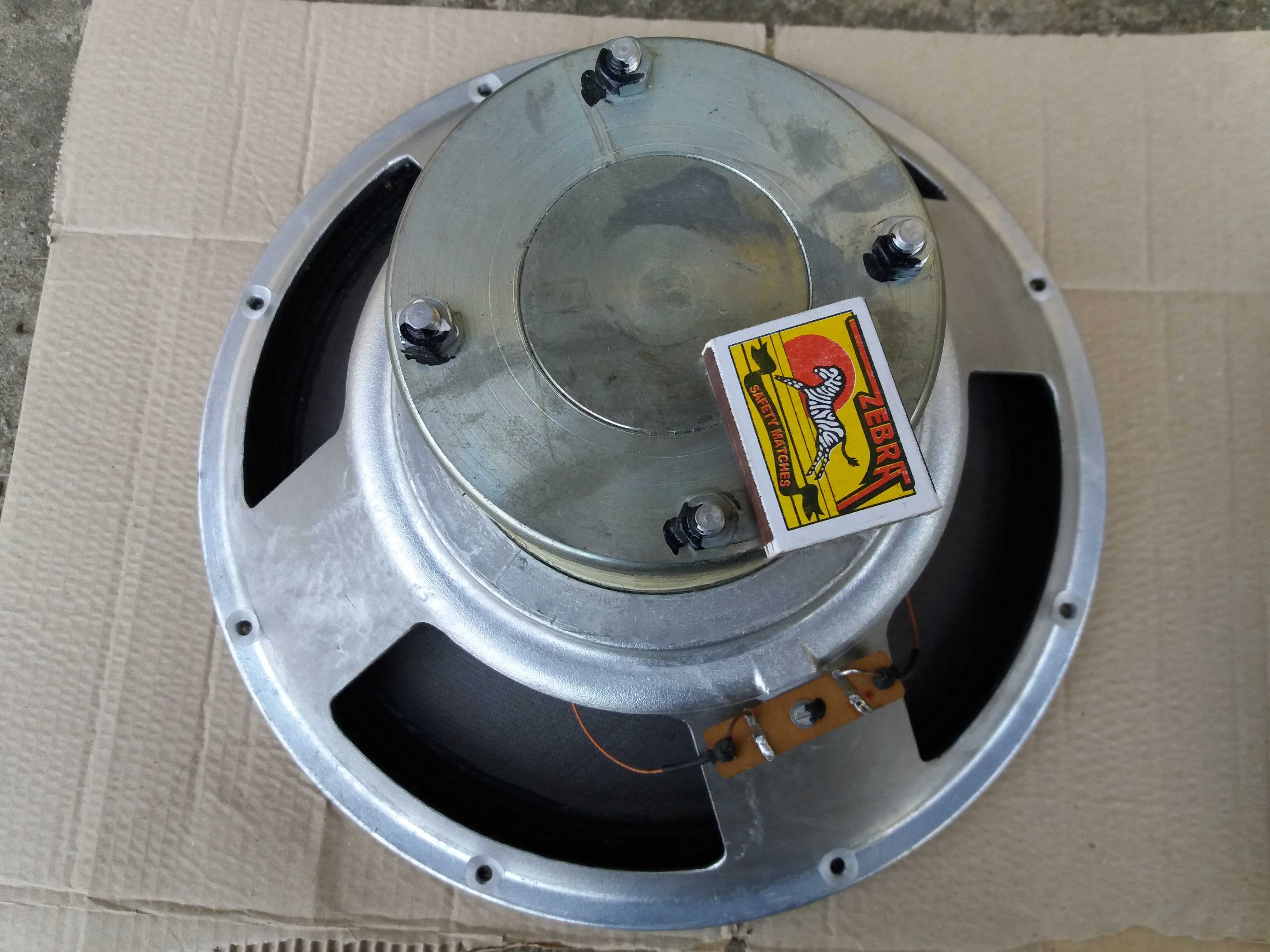

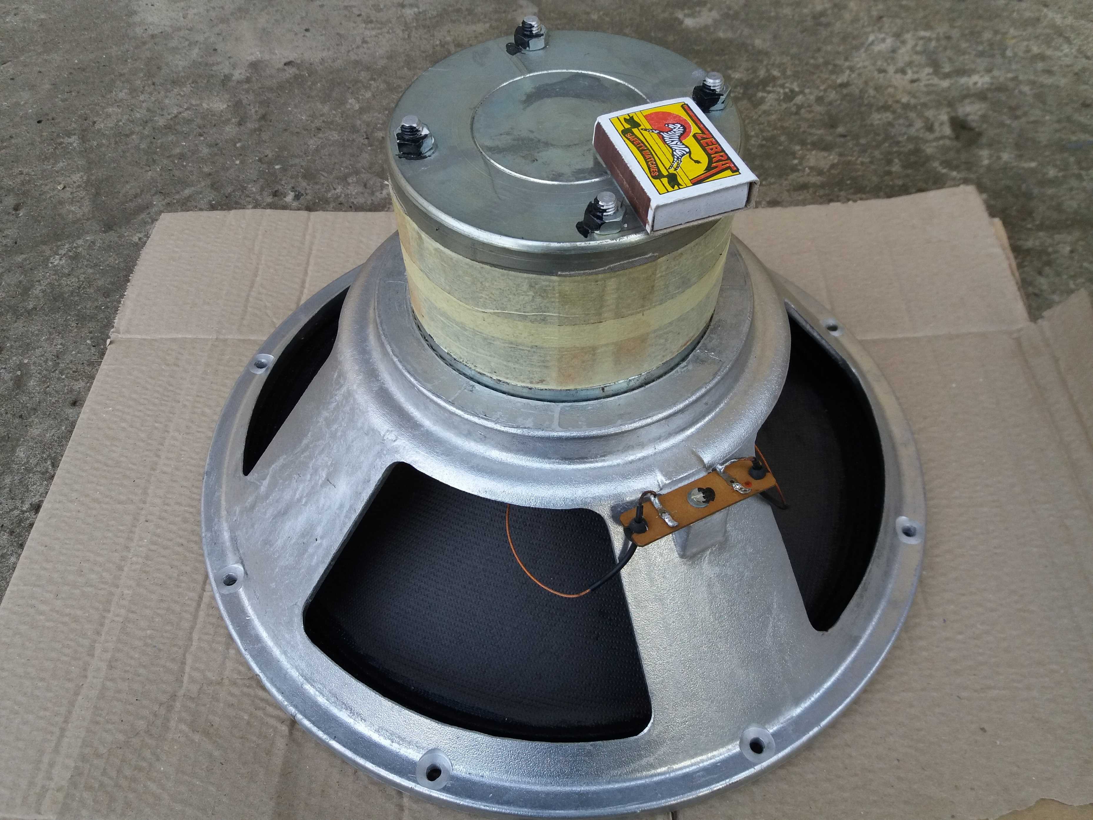

BANAT Napisano Decembar 20, 2021 #12866 Napisano Decembar 20, 2021 Tesla ARO932 2a3, Vix, shonne and 1 član je reagovao/la na ovo 2 1 1
BANAT Napisano Decembar 20, 2021 #12867 Napisano Decembar 20, 2021 Ikaro, prophet, zerowaf and 4 ostalih je reagovao/la na ovo 3 3 1
BANAT Napisano Decembar 20, 2021 #12868 Napisano Decembar 20, 2021 2a3, zerowaf, neskor and 3 ostalih je reagovao/la na ovo 3 2 1
Zen Mod Napisano Decembar 20, 2021 #12869 Napisano Decembar 20, 2021 ki novi!! BANAT je reagovao/la na ovo 1
BANAT Napisano Decembar 20, 2021 #12870 Napisano Decembar 20, 2021 Probao sam ga onako iz ruke prikljucen na pojacalo bez ikakve skretnice i lepo radi , neverovatno je koliko sirok opseg ovaj 15`` zvucnik pokriva , bass je neverovatno precizan , srednji tonovi isto tako ,i skoro da mu visokotonac i ne treba , jos kad bih nabasao na njegov par ...
