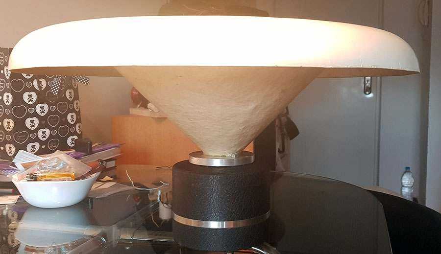

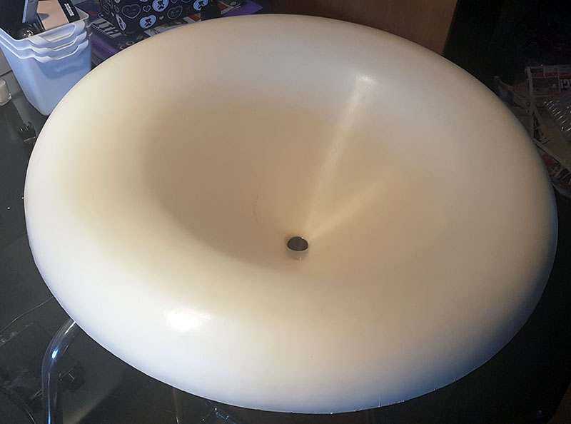

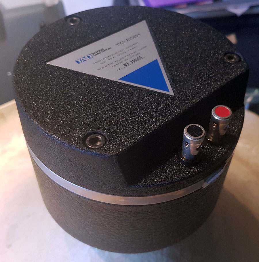

neskor Napisano Novembar 6, 2019 #11166 Napisano Novembar 6, 2019 stiglo pre neki dan TAD 2001 grone, krca44, dejanco32 and 6 ostalih je reagovao/la na ovo 7 2

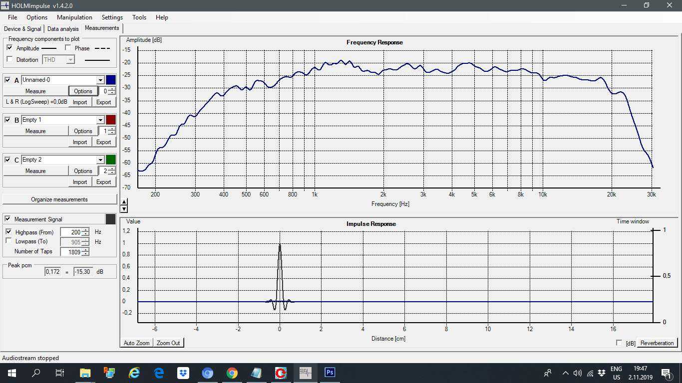

neskor Napisano Novembar 6, 2019 #11167 Napisano Novembar 6, 2019 evo i merenja sa hornom Srecko and grone je reagovao/la na ovo 2
Zen Mod Napisano Novembar 6, 2019 #11168 Napisano Novembar 6, 2019 sto rece onaj , ne bi ja tu nista diro .... Srecko je reagovao/la na ovo 1

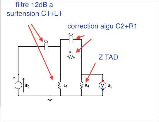

neskor Napisano Novembar 6, 2019 #11169 Napisano Novembar 6, 2019 mozda malo da se ispegla iznad 10K sa C2+R1
Zen Mod Napisano Novembar 6, 2019 #11170 Napisano Novembar 6, 2019 dobro , Newman-ova kompenzacija je normalna stvar za svaki driver iole veceg precnika VC, narocito kad se koristi 2-way ako se koristi 3-way , onda po ukusu
