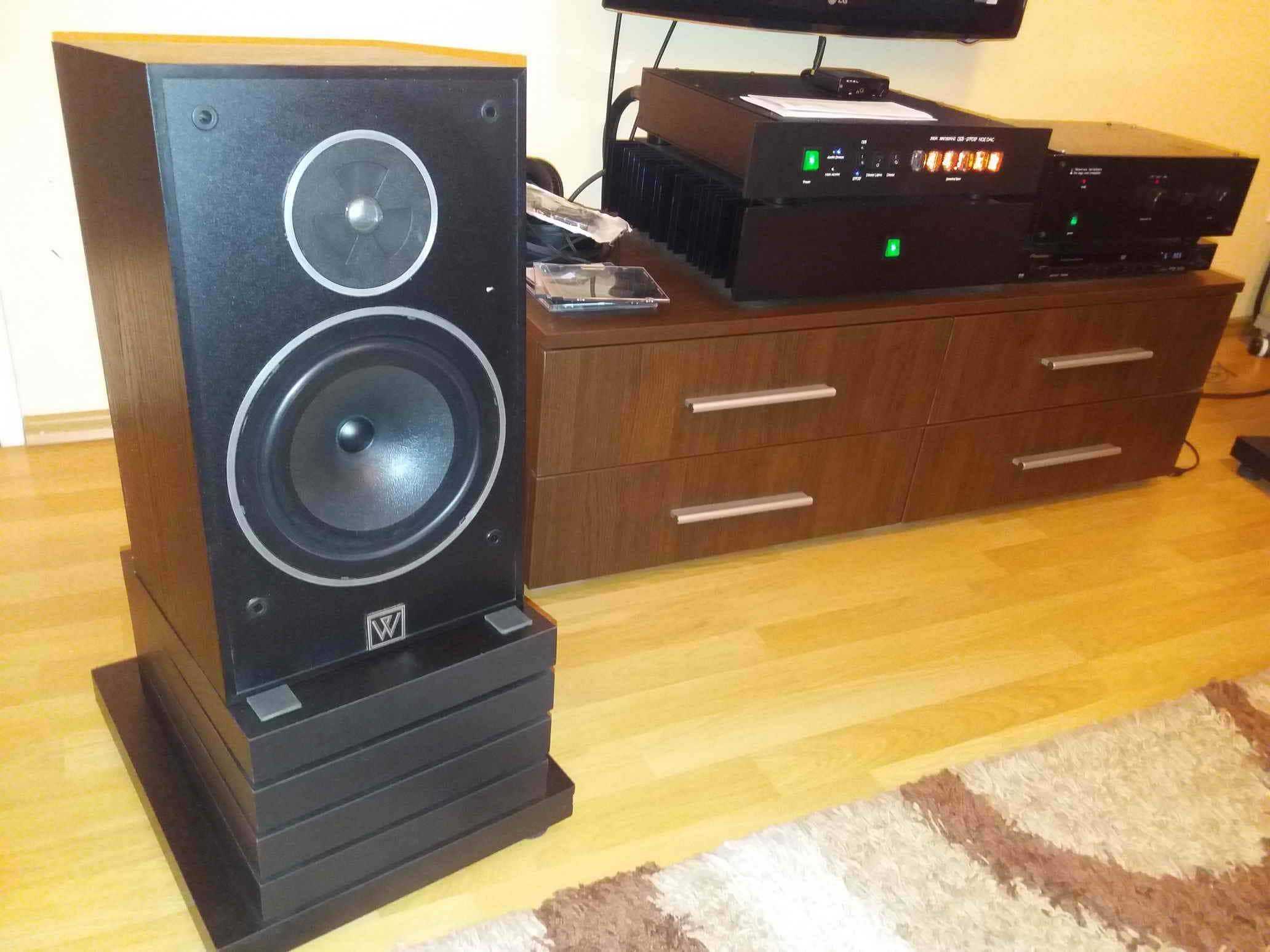

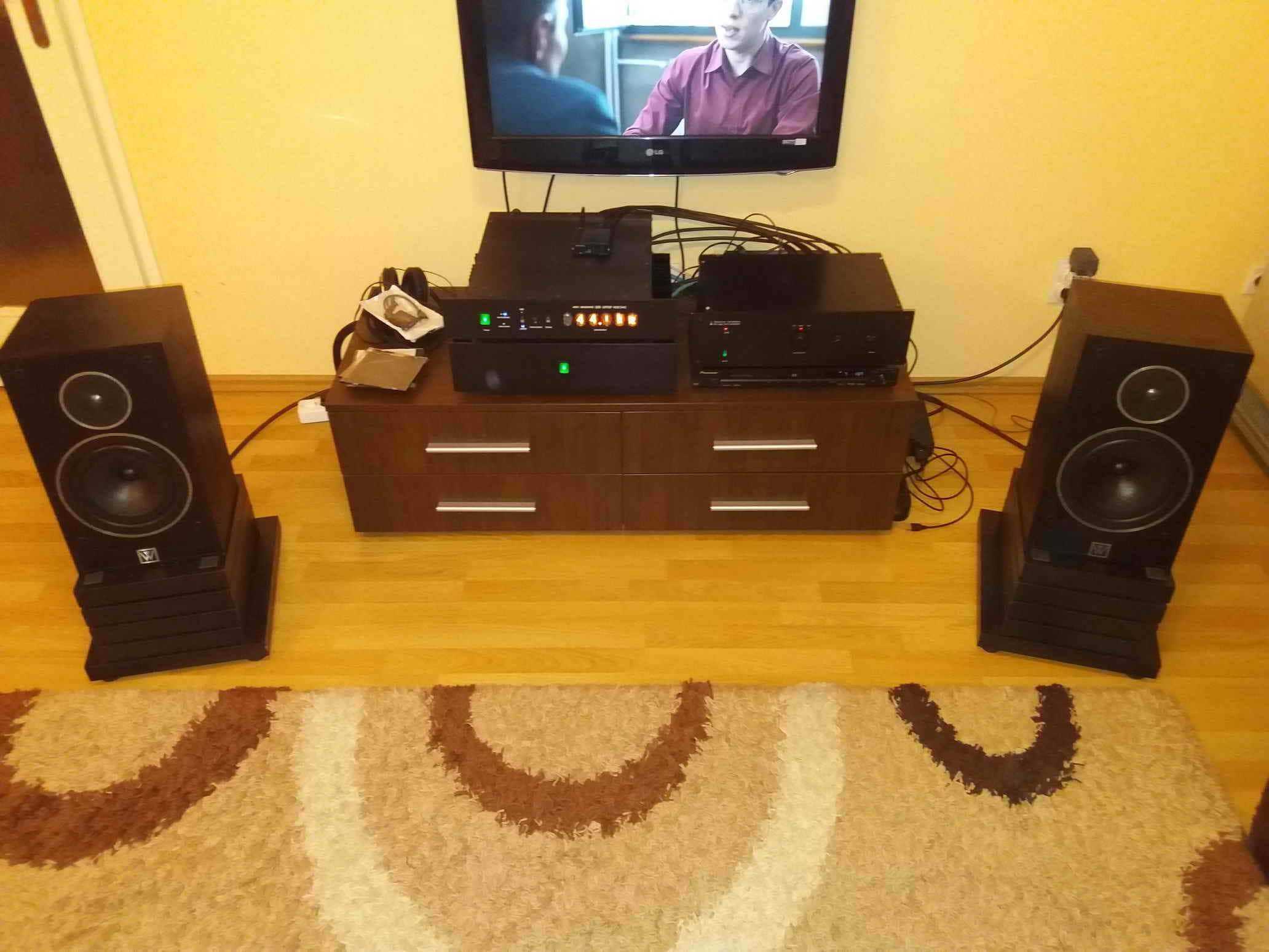

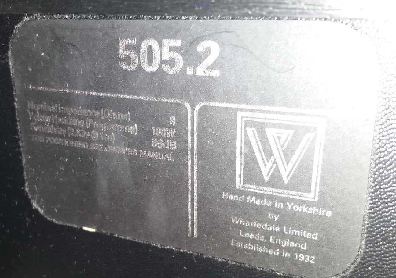

NIXIE Napisano Februar 18, 2019 #10848 Napisano Februar 18, 2019 Wharfedale 505.2, kao privremena zamena za moje zvučnike koji idu na zamenu vešanja i ferofluida. Visokotonci na Wharfedale su bili zapekli, pa je izvađen ferofluid, međutim tako sviraju previše oštro. Ubacivanjem taze ferofluida sve je došlo u normalu. Mali zvučnici prijatnog zvuka, malo su tanki na basu ali to je mala kompresione kutija, nema tu čemu da se nadaš u bas segmentu. Plaćeni polovni 50 eur, ako ih neko nađe u dobrom stanju preporučujem. Lepo zvuče "Engleski zvuk" za svakodnevno slušanje. Bas je teško skinuti bez alata, ima neki blesavi bajonet sistem montaže. Moram kasnije smisliti neki alat da ih demontiram i osvežim skretnicu. Nisu moji nego od kuma pozajmljeni. vladd je reagovao/la na ovo 1

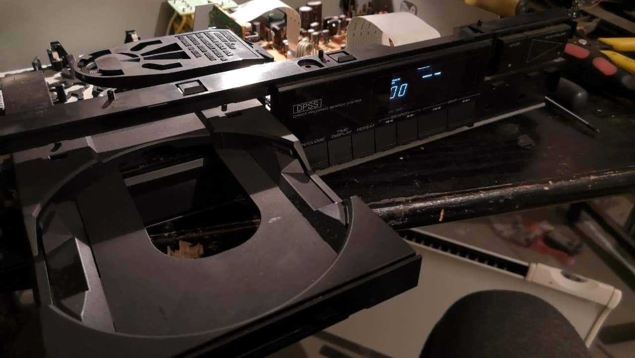

djmilicic Napisano Februar 23, 2019 #10850 Napisano Februar 23, 2019 "Ukradeno" od Sax-a, bilo problema sa fiokom (nije mogla da ostane u open položaju), ali ništa što malo kontakt spreja ne može da sredi. Malo obrisan displej iznutra. Sledi ubacivanje DIL8 podnožja i igranka sa op-ampovima (za početak LM49720). vladd je reagovao/la na ovo 1

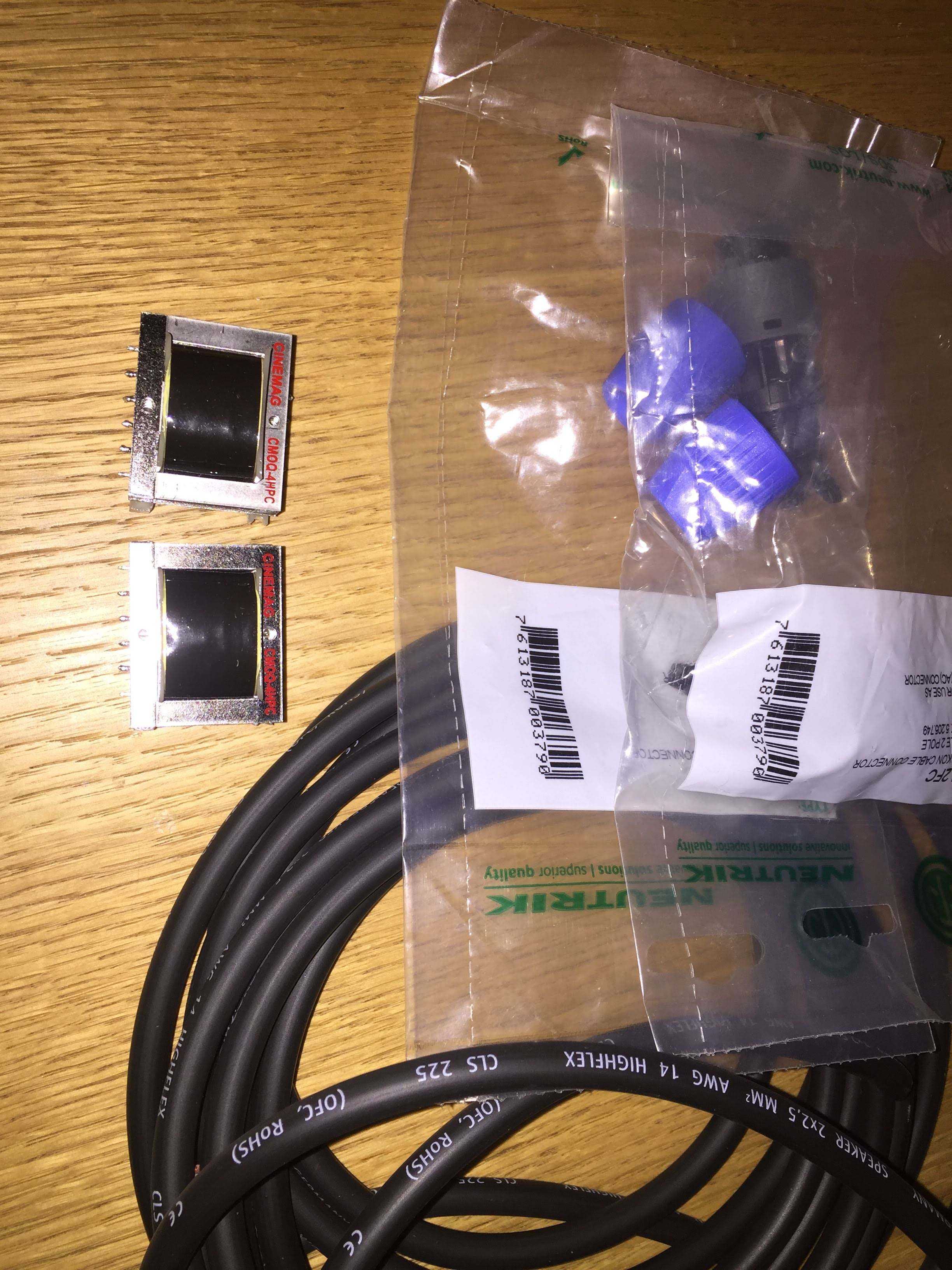

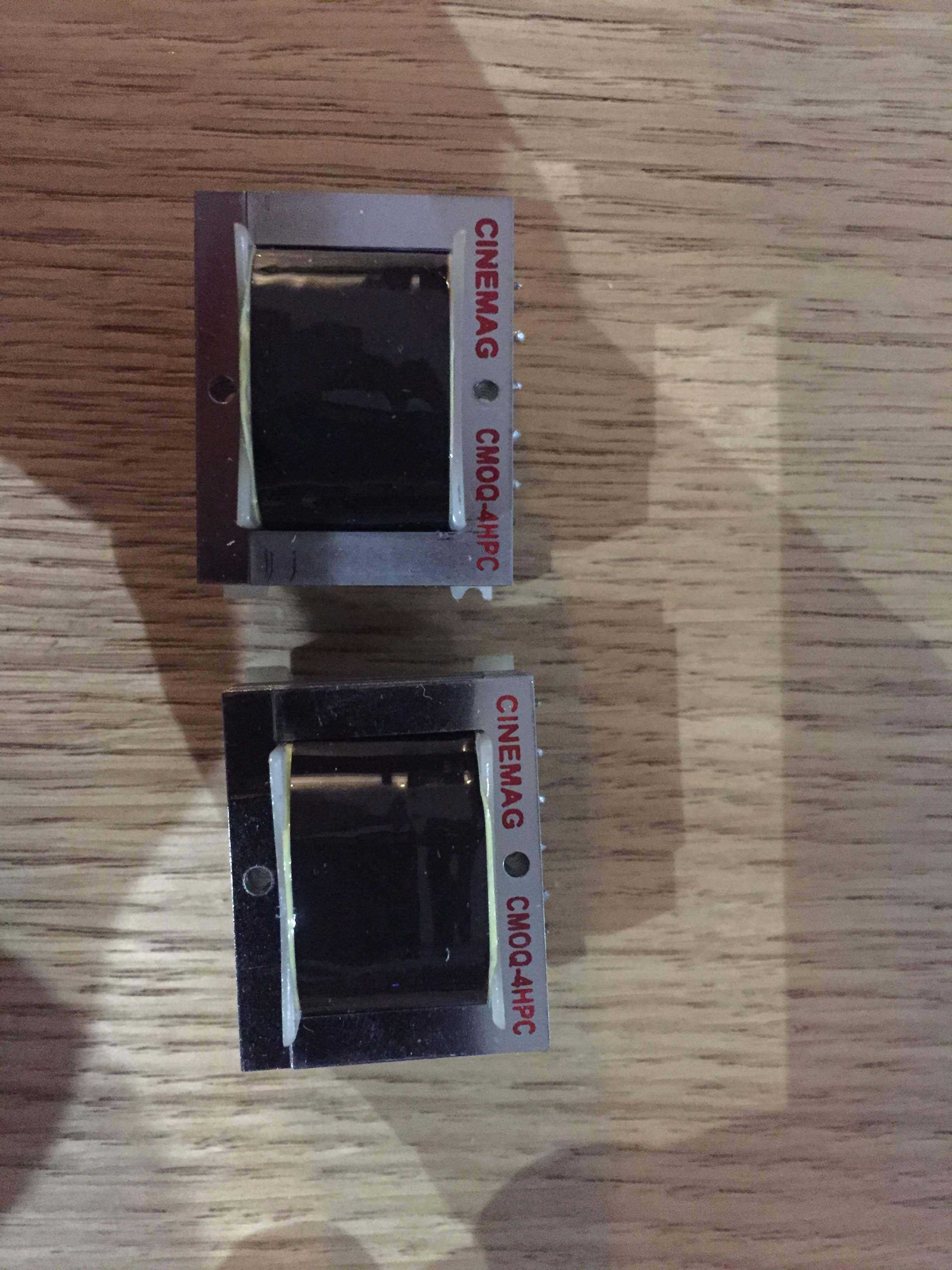

grone Napisano Mart 5, 2019 #10857 Napisano Mart 5, 2019 Stigli trafcici. ninja and vladd je reagovao/la na ovo 1 1

black coffe Napisano Mart 9, 2019 #10859 Napisano Mart 9, 2019 On 2/18/2019 at 9:08 AM, NIXIE said: Wharfedale 505.2, kao privremena zamena za moje zvučnike koji idu na zamenu vešanja i ferofluida. Visokotonci na Wharfedale su bili zapekli, pa je izvađen ferofluid, međutim tako sviraju previše oštro. Ubacivanjem taze ferofluida sve je došlo u normalu. Mali zvučnici prijatnog zvuka, malo su tanki na basu ali to je mala kompresione kutija, nema tu čemu da se nadaš u bas segmentu. Plaćeni polovni 50 eur, ako ih neko nađe u dobrom stanju preporučujem. Lepo zvuče "Engleski zvuk" za svakodnevno slušanje. Bas je teško skinuti bez alata, ima neki blesavi bajonet sistem montaže. Moram kasnije smisliti neki alat da ih demontiram i osvežim skretnicu. Nisu moji nego od kuma pozajmljeni. Odlično postavljeni zvučnici ( u zadanim uvjetima) , čini mi se 22 stupnja vrema unutra Da su malo bliže zidu iza ( bez obzira što su kompresioni) bilo bi više basa , ali bi se izgubila kolko tolko dubina zvučne slike . A ovo sa ferofluidom ? . Ima ljudi koji su ga micali (valjda oni koji znaju što rade ) i napravili korekcije na skretnici i vele da rade bolje bez n ego sa . Malo sam skeptičan ? kako znaju kako su radili prije nego se rasušilo . Za cijenu koju danas imaju na tržištu su hi fi za "sirotinju " . Ovi Tvoji ovako postavljeni uz "diskretan sub " pružili bi puno zadovolstva i zahtjevnijim slušateljima . Inače Wharfidale je koristio i" Rank" zvučne jedinice koje nisu bile baš nešto poznate po basu . Sad su prešle na kinesku varijaciju na temu i ovi novi modeli "obiluju " basom , zamornim !. Inače sam "fan" te firme jer mi zvuče "razglasno" - što je najbliže živom doživljaju . .
NIXIE Napisano Mart 9, 2019 #10860 Napisano Mart 9, 2019 34 minutes ago, black coffe said: Odlično postavljeni zvučnici ( u zadanim uvjetima) , čini mi se 22 stupnja vrema unutra Da su malo bliže zidu iza ( bez obzira što su kompresioni) bilo bi više basa , ali bi se izgubila kolko tolko dubina zvučne slike . A ovo sa ferofluidom ? . Ima ljudi koji su ga micali (valjda oni koji znaju što rade ) i napravili korekcije na skretnici i vele da rade bolje bez n ego sa . Malo sam skeptičan ? kako znaju kako su radili prije nego se rasušilo . Za cijenu koju danas imaju na tržištu su hi fi za "sirotinju " . Ovi Tvoji ovako postavljeni uz "diskretan sub " pružili bi puno zadovolstva i zahtjevnijim slušateljima . Inače Wharfidale je koristio i" Rank" zvučne jedinice koje nisu bile baš nešto poznate po basu . Sad su prešle na kinesku varijaciju na temu i ovi novi modeli "obiluju " basom , zamornim !. Inače sam "fan" te firme jer mi zvuče "razglasno" - što je najbliže živom doživljaju . . Pa da lepo si primetio, kad ih gurnem nazad eto basa ali slika gubi na dubini. Širina zvučne slike zavisi najviše od zaokretanja zvučnika ka slušaocu, što se više okreće ka sredini slika je sve uža i dublja, i obrnuto kad stoje potpuno paralelno zidu, slika je jako široka ali malo plića. Tako se može namestiti po želji slušaoca. Zvučnici stoje previše nisko, to su stalci za one velike zvučnike. Što se tiče ferofluida u visokotoncima, bio je izvađen jer je jedan zvučnik skroz zapekao. U tom stanju je radilo neko vreme ali je bilo preoštro jer nije bio prigušen rezonantni pik što je pravilo dosta izobličenja. Kad se izvadi ferofluid treba da se doda usisno kolo za rezonantni pik, ako samo izvadiš FF dobije se više detalja ali i izobličenja, sve zavisi od toga kakva je skretnica, ako je oštriji rez i daleko od rezonantnog pika onda je uticaj manji. Ovo je visokotonac aluminijumski, kalem je 19mm i rezonansa je visoko, tako da praktično bez FF ne može da radi sa midbass-om od 8 inča. Inače ovaj zvučnik ima rupu u odzivu između midbass-s i visokotonca, tako su ga napravili, ali ne čuje se to previše, malo smeta u početku ali navikne se uvo.
black coffe Napisano Mart 9, 2019 #10861 Napisano Mart 9, 2019 Ima puno vezano , ali i neznatno , za siću isplati se probati ? ! . Hm ? što kome fali ? (osobno je ) . tipa skretnica pa bas je i ovako upitan ? ( sama kutija ) . Sam aluminijski namotaj vjerojatno nije u sinergiji sa ( bez ferofluida) sa mid bas jedinicom ? , al ' zabole nas ? nek se oni "špekulaju " ? nhf , al može i dalje ?
NIXIE Napisano Mart 9, 2019 #10862 Napisano Mart 9, 2019 48 minutes ago, black coffe said: Ima puno vezano , ali i neznatno , za siću isplati se probati ? ! . Hm ? što kome fali ? (osobno je ) . tipa skretnica pa bas je i ovako upitan ? ( sama kutija ) . Sam aluminijski namotaj vjerojatno nije u sinergiji sa ( bez ferofluida) sa mid bas jedinicom ? , al ' zabole nas ? nek se oni "špekulaju " ? nhf , al može i dalje ? Bas je stavljen u previše malu kompresionu kutiju pa je dodat kondenzator na red sa basom. To skida pik u basu i dobija se utisak dubjeg basa nego što stvarno jeste, to su mnogi radili, Kef recimo. Ima negde na internetu, neko je zamenio visokotonac i preradio skretnicu, jer je midbass odličan ali visokotonac dosta zaostaje. Ako nađeš te zvučnike jeftino i uz malo ulaganja, dobije se solidan zvučnik za male pare. Takođe, kutiju treba dampirati iznutra bitumenom.
black coffe Napisano Mart 9, 2019 #10864 Napisano Mart 9, 2019 Koji je odnos za male pere ? ? Ekipa traži ? za 250 ojra , pa do ??? nerzamislivih ? , Aj budi pametan ? koda je tu neko zaposlen da daje savjete ? ? nek se ! PREISPITAJU .
NIXIE Napisano Mart 9, 2019 #10865 Napisano Mart 9, 2019 4 hours ago, black coffe said: Koji je odnos za male pere ? ? Ekipa traži ? za 250 ojra , pa do ??? nerzamislivih ? , Aj budi pametan ? koda je tu neko zaposlen da daje savjete ? ? nek se ! PREISPITAJU . Ovaj par je kupljen za 50eur jer jedan visokotonac nije u opšte radio a drugi je bio tiši nego što treba. Na svu sreću samo je trebalo zameniti ferofluid. Realna cena je 100eur za nečačkane ali ispravne. Da se dovede u fabričko stanje morao bi platiti nekom još možda 100eur za recap i zamenu ferofluida. Ne znam cene baš, možda i više jer treba imati neki alat za skidanje midbasa, ovaj je na bajonet sistem montaže. Možda za te pare može nešto bolje da se uzme, ne znam, trebalo bi ih uporediti 1:1 sa konkurentima. Visokotonac je malo problematičan po meni, uz 8inch bas ide 1inch visoki ili veći, nikako 19mm. Ti stari metalni visokotonci su nalo oštri, možda bi se uklopilo sa nekim mekšezvučećim pojačalom, neki NAD ili slično iz tog vremena. Imam jedno TPA3116D pojačalce D klase baš ću da probam kako se slažu. Ono ima malo manje visokih od ovog mog sistema koji je blagi overkill za 505.2.
black coffe Napisano Mart 10, 2019 #10866 Napisano Mart 10, 2019 16 hours ago, NIXIE said: Ovaj par je kupljen za 50eur jer jedan visokotonac nije u opšte radio a drugi je bio tiši nego što treba. Na svu sreću samo je trebalo zameniti ferofluid. Realna cena je 100eur za nečačkane ali ispravne. Da se dovede u fabričko stanje morao bi platiti nekom još možda 100eur za recap i zamenu ferofluida. Ne znam cene baš, možda i više jer treba imati neki alat za skidanje midbasa, ovaj je na bajonet sistem montaže. Možda za te pare može nešto bolje da se uzme, ne znam, trebalo bi ih uporediti 1:1 sa konkurentima. Visokotonac je malo problematičan po meni, uz 8inch bas ide 1inch visoki ili veći, nikako 19mm. Ti stari metalni visokotonci su nalo oštri, možda bi se uklopilo sa nekim mekšezvučećim pojačalom, neki NAD ili slično iz tog vremena. Imam jedno TPA3116D pojačalce D klase baš ću da probam kako se slažu. Ono ima malo manje visokih od ovog mog sistema koji je blagi overkill za 505.2. Znaš i sam da su oni "hodali" sa Rotelom ? . Btw koji je također relativno oštar ? al u to vrieme se nije libilo upotrebljavati ton kontrole ? Nisu svi bili pravovjernici . Govorimo o mid fiu , ma što to značilo . D klasa bi mogla pokazati što mogu ? ! Više snage uvjetno rečeno "tupe" možda ih otvori . Ma ima puno kombinacija . Interesantan projekt ! . Baš me interesira rezultat . Cijela priča ima smisla . Zatvorenije pojačalo i otvoreniji zvučnici ? e a da još nema ferufluida ? - evo Ti crva pa se muči .
