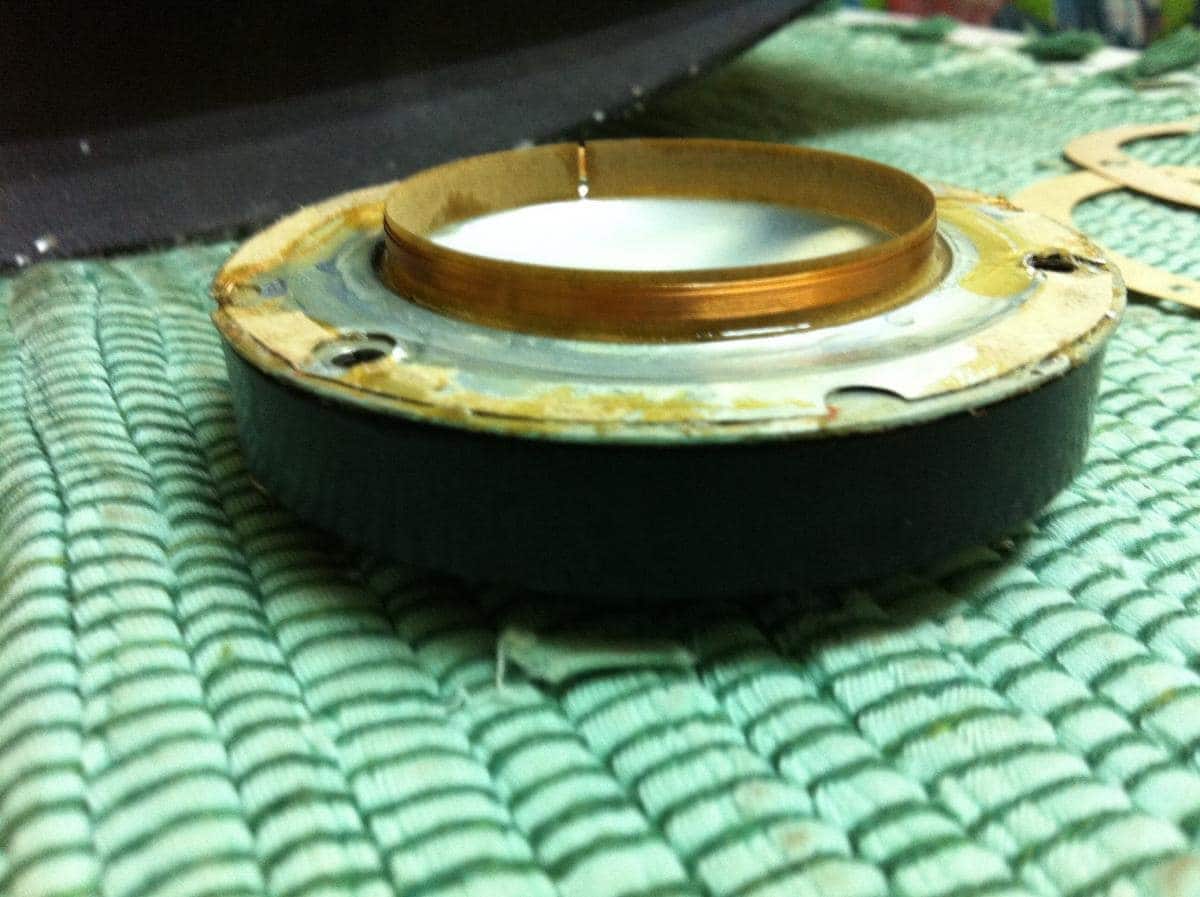

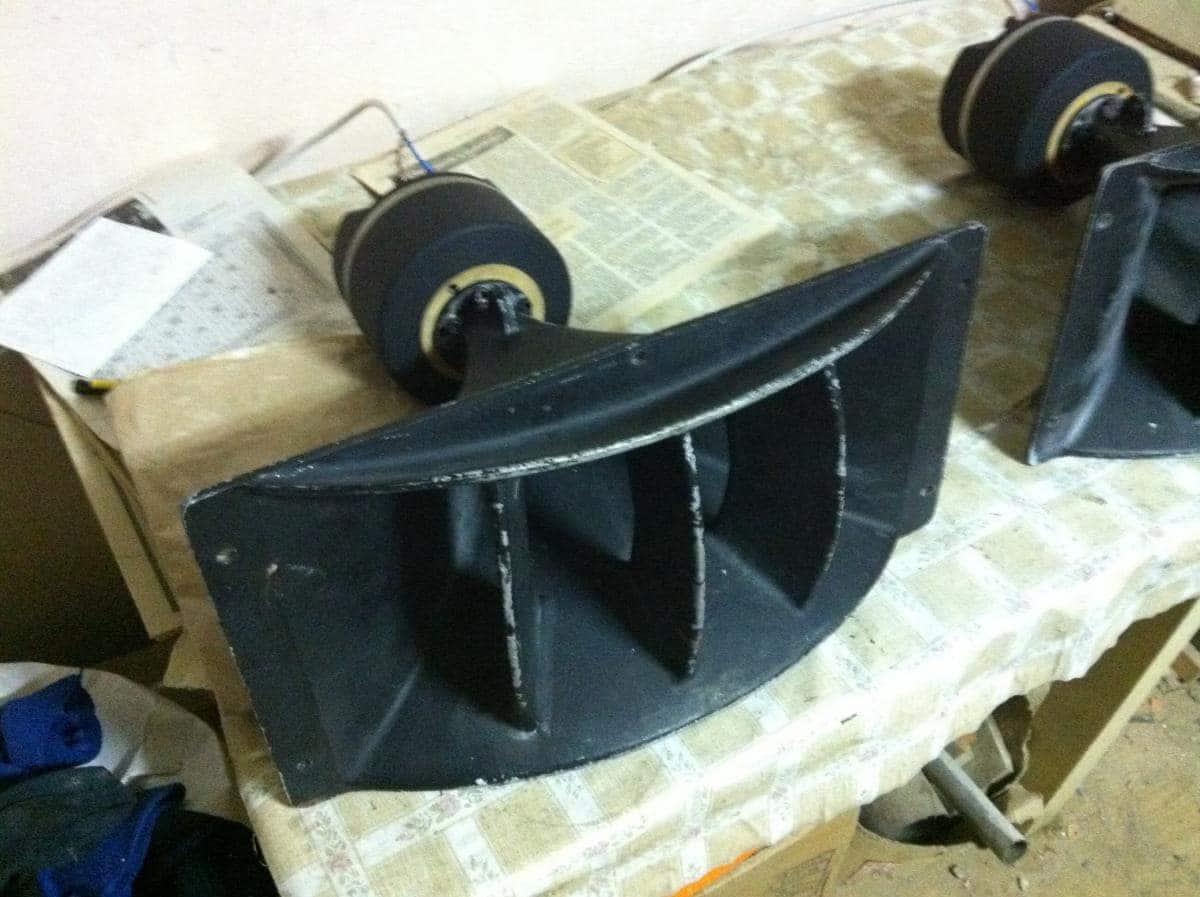

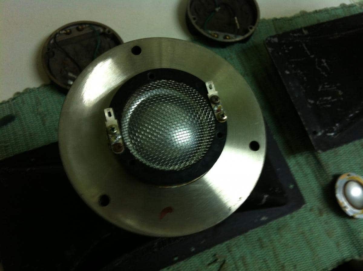

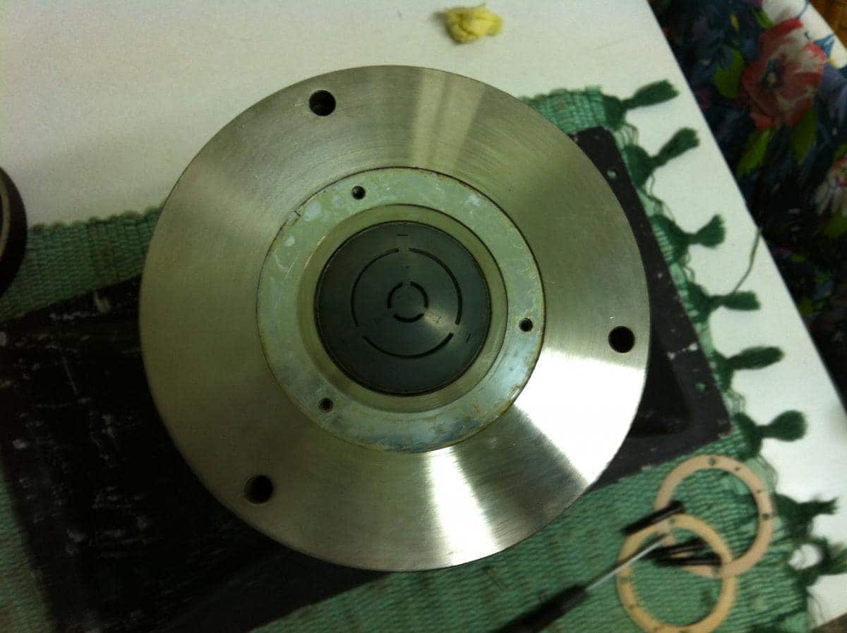

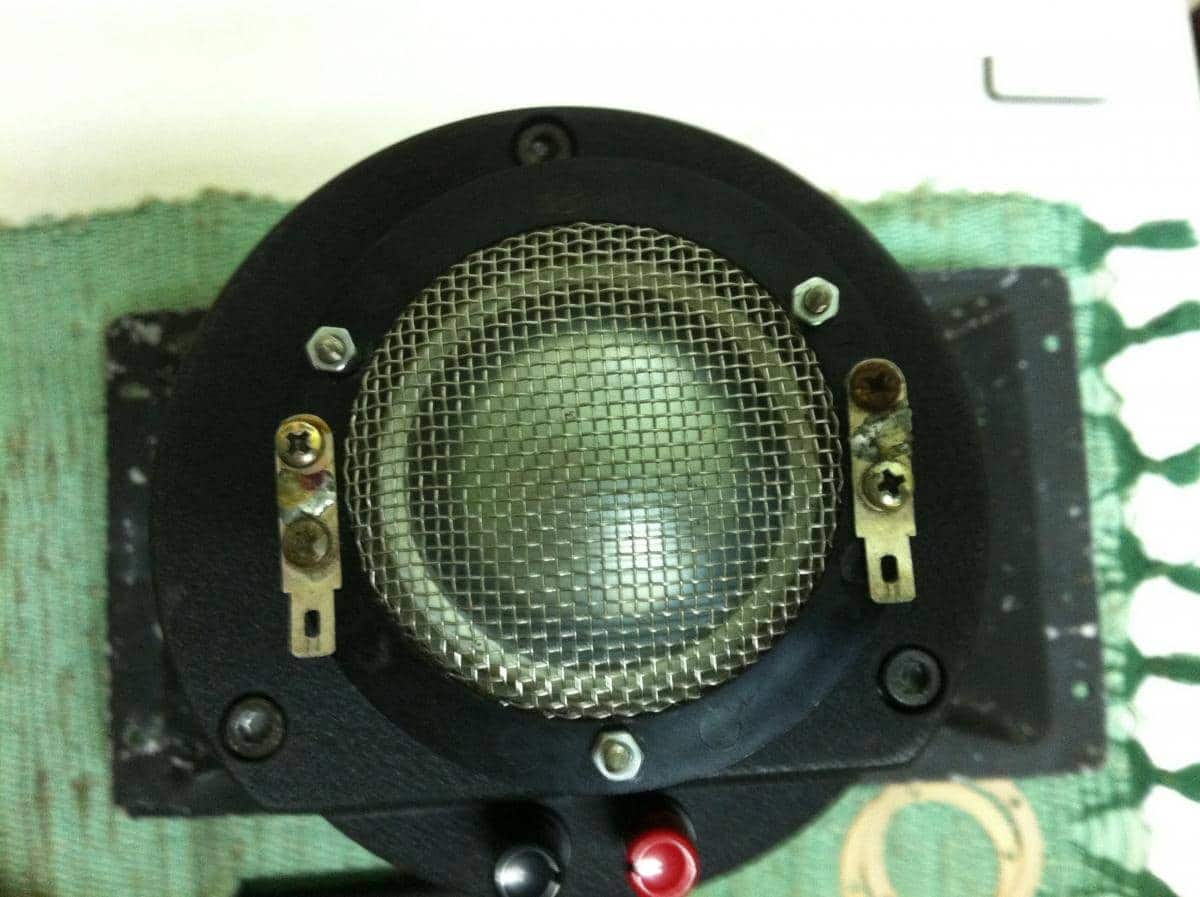

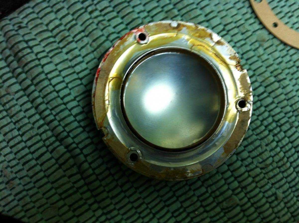

Eci Napisano Januar 14, 2016 #6566 Napisano Januar 14, 2016 Stigli driveri za TAD2001. Realizovala mi se ideja da se iskombinuje TAD magnet i Tannoy aluminijumska dijafragma iz Monitor serije. Operaciju je izveo Dalibor Milovanović iz Svrljiga, kapa dole za rad. TAD driver je stigao do mene sa nekom platnenom dijafragmom i spaljenim namotajem. Vremenom sam našao par neispravnih HPD visokotonaca sa neoštećenom dijafragmom i tada sam poslao delove u Svrljig. Majstor je presadio Tannoy dijafragmu u TAD korpu, pa je napravio namotaj prilagodjen TAD magnetu prečnika 48mm, centrirao je namotaj i fiksirao za dijafragmu. Sve je ispalo kako treba, prosvirali su iz prve. Sada se usviravaju u radionici na JLH 2,5w pojačalu i Aiwa tuneru sa početka 80-ih Fukushima, zerowaf, Woland and 1 član je reagovao/la na ovo 4

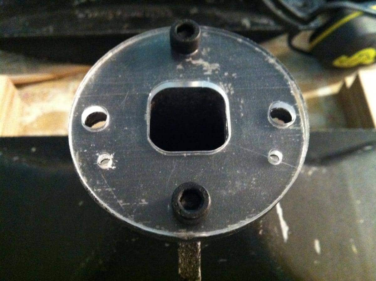

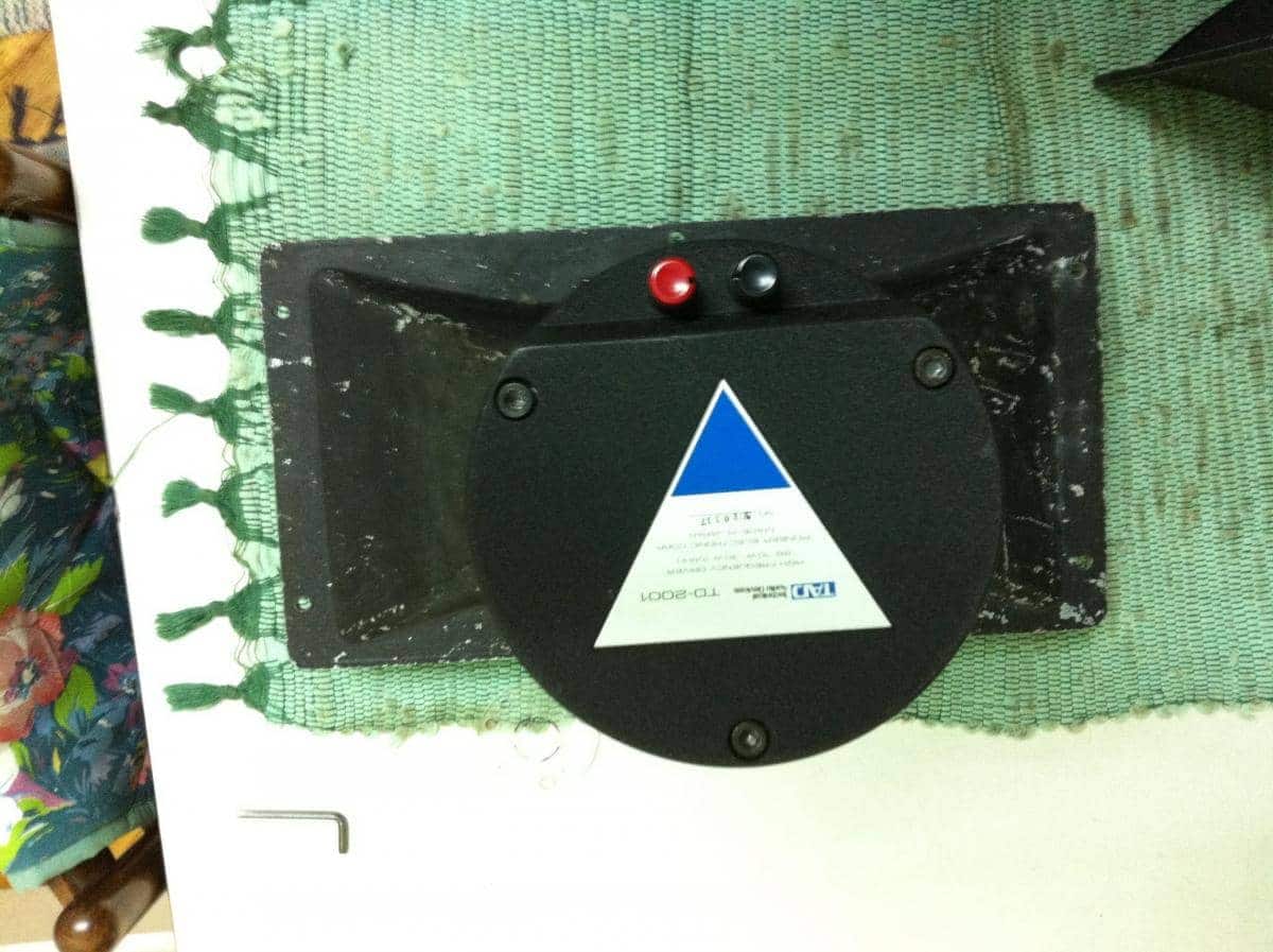

Eci Napisano Januar 14, 2016 #6567 Napisano Januar 14, 2016 Da bi fiksirao hornu za driver, morao sam bušiti hornu. Nacrtao sam pa isekao kod gravera laserom šablon od pleksija, bez kojeg bi teško rešio ovaj zadatak. zerowaf and Woland je reagovao/la na ovo 2
Fukushima Napisano Januar 14, 2016 #6568 Napisano Januar 14, 2016 Zbog cega se na kompresione tvitere uvek stavljaju horna ili waveguide, nisam do video da se negde koriste bez ikakvog "dodatka" (osim, za sada kod mene )? Ne verujem, da se recimo horna, kao u Ecijevom slucaju gore, koristi samo da bi bilio glasniji, i onako vecina u proseku ima osetljivost od 100 do 110dB. grau. je reagovao/la na ovo 1
prophet Napisano Januar 14, 2016 #6569 Napisano Januar 14, 2016 Stigli driveri za TAD2001. Realizovala mi se ideja da se iskombinuje TAD magnet i Tannoy aluminijumska dijafragma iz Monitor serije. Operaciju je izveo Dalibor Milovanović iz Svrljiga, kapa dole za rad. TAD driver je stigao do mene sa nekom platnenom dijafragmom i spaljenim namotajem. Vremenom sam našao par neispravnih HPD visokotonaca sa neoštećenom dijafragmom i tada sam poslao delove u Svrljig. Majstor je presadio Tannoy dijafragmu u TAD korpu, pa je napravio namotaj prilagodjen TAD magnetu prečnika 48mm, centrirao je namotaj i fiksirao za dijafragmu. Sve je ispalo kako treba, prosvirali su iz prve. Sada se usviravaju u radionici na JLH 2,5w pojačalu i Aiwa tuneru sa početka 80-ih Jesi li izmerio drajvere, impedance I spl na razlicitim nivoima snage?

Eci Napisano Januar 15, 2016 #6571 Napisano Januar 15, 2016 Jesi li izmerio drajvere, impedance I spl na razlicitim nivoima snage? Još ne - tek sada su stigle dijafragme , ali ću ih svakako odneti kod nekoga ko odgovarajuće merne uredjaje - ja ih nemam Mogu posle rezultate merenja staviti na forum prophet je reagovao/la na ovo 1
prophet Napisano Januar 15, 2016 #6572 Napisano Januar 15, 2016 Još ne - tek sada su stigle dijafragme , ali ću ih svakako odneti kod nekoga ko odgovarajuće merne uredjaje - ja ih nemam Mogu posle rezultate merenja staviti na forum Pitam zbog tvoje sigurnosti ali bih svakako voleo da vidim rezultate tih merenja

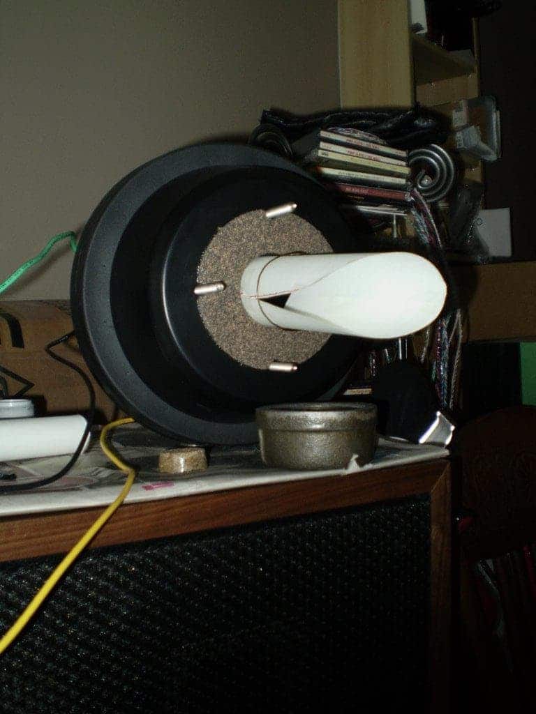

ZZZ Napisano Januar 15, 2016 #6574 Napisano Januar 15, 2016 Zbog cega se na kompresione tvitere uvek stavljaju horna ili waveguide, nisam do video da se negde koriste bez ikakvog "dodatka" (osim, za sada kod mene )? Ne verujem, da se recimo horna, kao u Ecijevom slucaju gore, koristi samo da bi bilio glasniji, i onako vecina u proseku ima osetljivost od 100 do 110dB. I kod mene... U nekoj izvedbi Westrex 2390A jedinice. Cak mi je otvorena i kompresiona komora. Napred su lenses i neki nosac sa listovima celofana? verovatno da poveca pritisak, a nazad mala karson horna, ipak dampirana... (mnogo su manji rezonantni pikovi). Tako da radi u nekoj verziji polu-otvorenog dipola. ... Medjutim nije najbolje da se koriste bez nekog opterecenja na membrani. Moze da se osteti i polako dovede do pucanja. To vazi za sve kompresione deivere. horna opterecuje grlom membranu. sa nalicija. A kompresiona komora sa lica membrane. Posto su membrane kod vecine kompresionih jedinica okrenute "naopako" van faze, pa je i elektricna faza na njima okrenuta. Suprotno od onoga kako su stoje kod klasicnog zvucnika... ... Ako te ne mrzi isprobaj vrlo jednostavnu Karlson hornu. Mnogo je manjih dimenzija, jednostavno se pravi, skoro da nema direktivnosti i mnog manje "jet-a" od drugih horni. A dobro rasprskavanje. Sto je neverovatno, na merenju impedanse se ponasa kao i svaka druga horna. Sa i bez couplera...

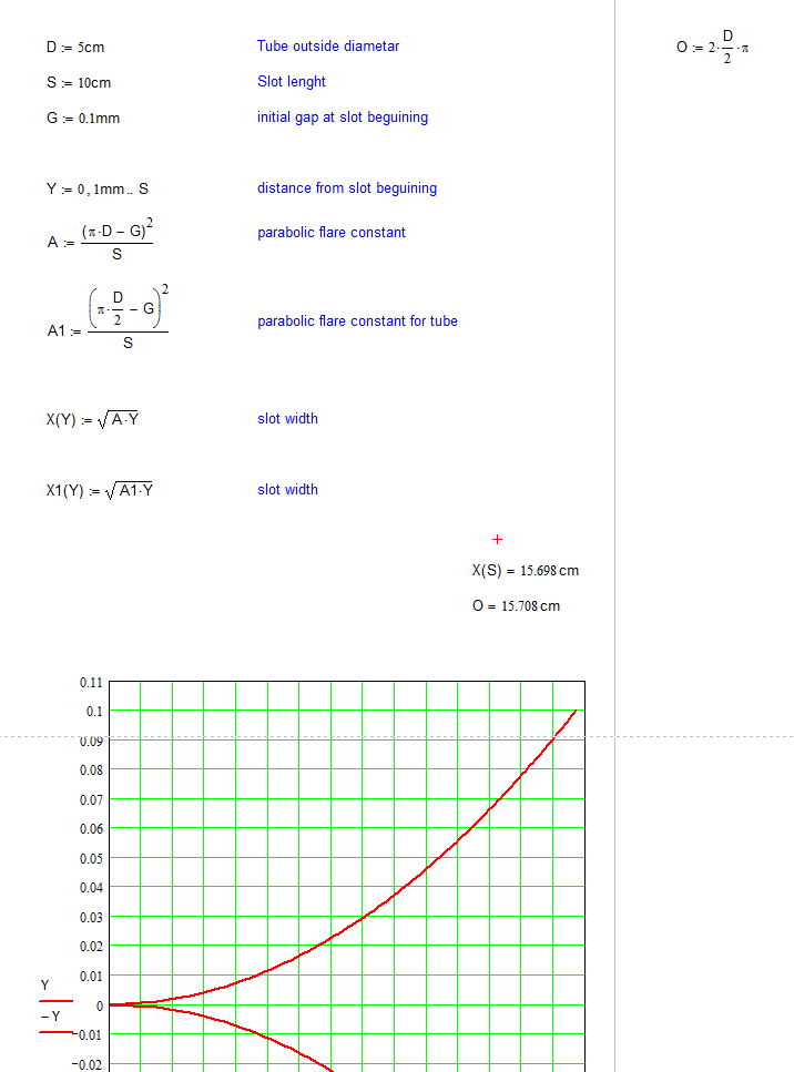

ZZZ Napisano Januar 15, 2016 #6577 Napisano Januar 15, 2016 Mislis na Karlson tube waveguide? Jeste to je to. Cak i verzije as-is, bez nekog izracunavanja daju ok rezultate. Uopste nije lose. I male su dimenzije. A ugao moze da se isprobava. U originalu je to nesto nakoseno oko 30-40 deg. ima na fotkama. evo mozes prema ovim formulama napraviti papir koji kada savijes dobije tacnu Karlson hornu Ako koristis MatCad pisi da ti posaljem gotov sheet. . Ja napravim sto bolji kvadrat pribliznih ralnih dimenzija, onda u fotoshopu korigujem srazmere i realne dimenzije, naparavim sablon isecem i spojim. Menjas precnik i duzinu po zelji i prametrima kompresione jedinice i skretnice...
ZZZ Napisano Januar 15, 2016 #6578 Napisano Januar 15, 2016 Ljudi je ne vole zato sto je ruzna... meni i nije bas previse ugly? Stvarno ima mnogo "Jet-a" nego bilo koje druge horne. Jos ako se koriguju impedantni pikovi i pravilno skrene jedinica u regionu gde pocinje rezanje. A tu uvek ide u "crveno" - super je stvarno. . recimo macke i druge zivuljke imaju bas takav oblik usiju... . koji ti je to nov lep driver?
