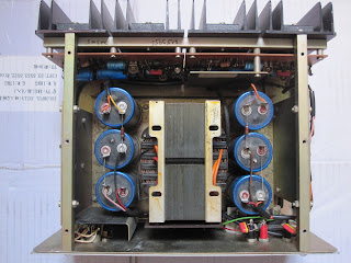

ManicP Napisano Mart 27, 2014 Share #4643 Napisano Mart 27, 2014 Evo i slika... P1040070.JPG P1040071.JPG P1040073.JPG P1040074.JPG P1040075.JPG P1040076.JPG Onako odoka, mnogo poštenije urađeno neg orginal Link to comment Podeli na ovim sajtovima More sharing options...

guja011 Napisano Mart 27, 2014 Autor Share #4645 Napisano Mart 27, 2014 Onako odoka, mnogo poštenije urađeno neg orginal pitanje je kolko se matoro to deklariše. filtracioni elektroliti su siemens, pogledaj datum na njima Link to comment Podeli na ovim sajtovima More sharing options...

Aciko Napisano Mart 27, 2014 Share #4647 Napisano Mart 27, 2014 pitanje je kolko se matoro to deklariše. filtracioni elektroliti su siemens, pogledaj datum na njima Koji datum je na elektrolitima? Link to comment Podeli na ovim sajtovima More sharing options...
ringeraja Napisano Mart 27, 2014 Share #4648 Napisano Mart 27, 2014 pitanje je kolko se matoro to deklariše. filtracioni elektroliti su siemens, pogledaj datum na njima I mene interesuje kako si uspeo da vidiš datum na elektrolitima, ja sam se stvarno trudio, ali ne mogu da vidim. Slobodno podeli info sa nama, možda saznam nešto novo... Link to comment Podeli na ovim sajtovima More sharing options...
guja011 Napisano Mart 27, 2014 Autor Share #4649 Napisano Mart 27, 2014 pa nisi se trudio , piše ti u produžetku DIN41240pročitaj lepo pa napiši. 4 cifre.nije traženje dlake u jajetu, nemam ja stim ništa, aliSiemens LL (longlajf) odavno ne postoje.simens pasiva je postala Epcos pa je isti pojeo Vishay.znači samo glede imena i starog din standarda a bogme i veličinekažem da su kondovi matori.ako sviri dobro, sviri, ne pipaj. Link to comment Podeli na ovim sajtovima More sharing options...
ringeraja Napisano Mart 27, 2014 Share #4650 Napisano Mart 27, 2014 Sviri i više nego dobro, stvarno... Ali kad reče da su kondovi matori, sa koliko godina, da ne kažem decenija se to piše? Link to comment Podeli na ovim sajtovima More sharing options...
chakija Napisano Mart 27, 2014 Share #4651 Napisano Mart 27, 2014 U godinama minimum dve cifre - prva verovatno 2 Link to comment Podeli na ovim sajtovima More sharing options...
guja011 Napisano Mart 27, 2014 Autor Share #4652 Napisano Mart 27, 2014 dve decenije odprilike.piše ti nešto npr 07.89 Link to comment Podeli na ovim sajtovima More sharing options...
ringeraja Napisano Mart 27, 2014 Share #4653 Napisano Mart 27, 2014 Zahvaljujem na informaciji, a što se tiče tačne godine proizvodnje možda ću jednom i pogledati kada budem skidao poklopac, sada kad sam sve spakovao iskreno me mrzi da se zezam samo da bih video godište. Amp radi perfektno i sa te strane sam jako zadovoljan, ali ovo sa kondovima po meni ipak baca senku na ceo posao, pogotovo što se slučaj sa kondovima već desio kolegi pre nepunih mesec dana. Da ne mračim... Ovo radi perfektno, a što se tiče kondova videćemo o čemu se radi. Link to comment Podeli na ovim sajtovima More sharing options...
guja011 Napisano Mart 27, 2014 Autor Share #4654 Napisano Mart 27, 2014 mda, par esteckih detalja sa slika je bilo putokaz, ostalo se potvrdilo "tamo preko".jednog lepog dana to zameni.. Link to comment Podeli na ovim sajtovima More sharing options...

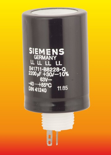

Kuja Napisano Mart 27, 2014 Share #4655 Napisano Mart 27, 2014 Ako ih je platio, mozda je bolje da ih zameni odmah?Sada po slikama na eBay videh da takvi kondovi mozda mogu biti skoro i 30 godina stari ?!.Nudi se recimo ovaj koji po dizajnu jako lici, a brojke desno od "DIN41240" natpisa kazu da je iz novembra 1985? Glupo mi je da ti sada mracimo, ali gvozdje se kuje dok je vruce... Sa druge strane, Ringe, cestitam! Pojacalo stvarno dobro izgleda! I ja sam se mislio da probam umesto Cyrus-a i neki Naim, posto veliki broj pojacala koje sam cuo nema taj PRaT koji volim.Bas me interesuje kako radi klon! . Link to comment Podeli na ovim sajtovima More sharing options...

ringeraja Napisano Mart 28, 2014 Share #4658 Napisano Mart 28, 2014 Što se tiče inkriminisanih kondenzatora, da, ovo im je prva ugradnja... ustvari, da budem iskren tako mi je rečeno, ne mogu da tvrdim... Pojačalo stvarno radi fenomenalno u sprezi sa Classe Audio DR-5 pretpojačalom, u odnosu na prethodni Sugden razlika je nebo i zemlja, neuporedivo. Vidi se na prvu loptu da Jamo kutije ištu struje i da ako im se da strujno potentno pojačalo (a ovo je sigurno strujno izdašnije od Sugden-a) rezultati su vidljivi - mnooogo voluminozniji i "veći" zvuk. Ipak mislim da je ovde glavni baja Classe koji je vođa parade i koji diktira ovako prefinjenu i mnogo detaljniji zvučnu sliku. Inače, pojačalo radi od juče popodne non-stop i sada sam pipnuo hladnjake, nisu ni mlaki, da ne znam ne bih rekao da je uopšte uključeno... Za sada je ovo uglavnom kako treba, iako ima nekih sitnica koje treba doraditi, ali otom-potom. Link to comment Podeli na ovim sajtovima More sharing options...

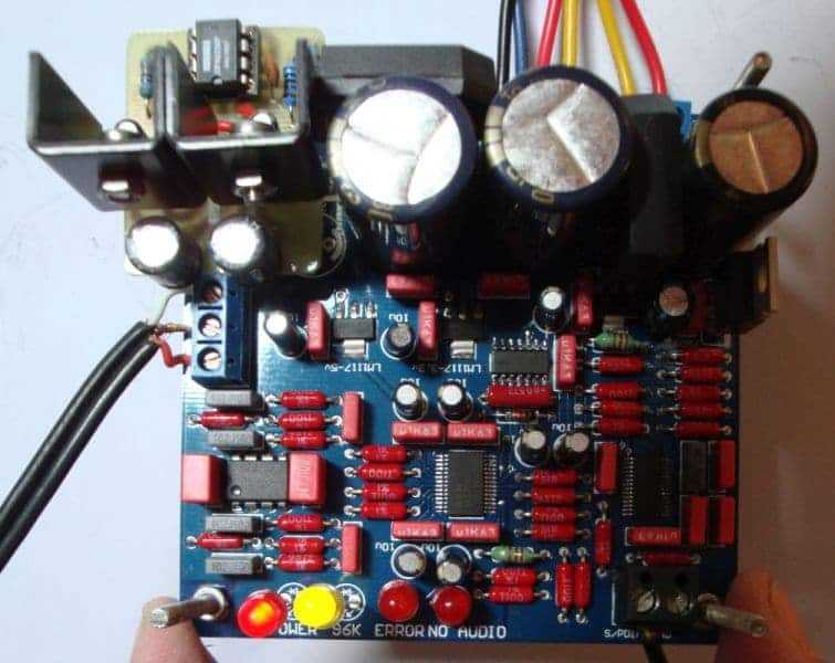

zbotic Napisano Mart 29, 2014 Share #4664 Napisano Mart 29, 2014 Davno je stiglo, ali sam ga tek danas dovršio. AK4396 DAC. Otpornici su neinduktivni PRP, kondenzatori uglavnom Panasonic FC, opamp LM4562, a napajanje dodatno regulirano na način da opamp monitorira izlaz sa LM7812/LM7912 i varirajući ground referencu poništava sve iznad određene frekvencije u ovom slučaju šum, oscilacije napona itd. Proradio iz prve, svira odlično. Link to comment Podeli na ovim sajtovima More sharing options...
