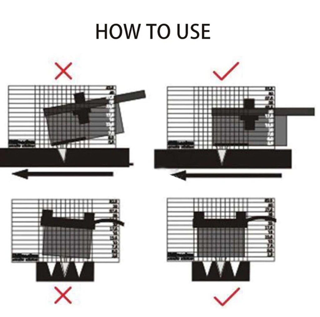

HomeMadeAudioProject Napisano Oktobar 26, 2022 #3312 Napisano Oktobar 26, 2022 (izmenjeno) hvala svima na porukama,pažljivo sam ih čitao,razmislio i uradio dodatna merenja protraktorom koji je došao uz gramofon, stvari stoje ovako; zvučnica stoji pod 2+1.5mm podloškama (kao što je stajala i sa prvom OMB20): izgleda kao podloška previše,ali kad se pogleda paralela ručice u odnosu na ploču to izgleda dobro jer lepo pokriva natpis na protraktoru; ako skinem jednu podlošku neće više ručka biti ovako paralelna sa pločom - dakle,šta činiti? Izmenjeno Oktobar 26, 2022 od HomeMadeAudioProject skontao šta sam napisao...
krca44 Napisano Oktobar 26, 2022 #3313 Napisano Oktobar 26, 2022 (izmenjeno) Mislim nista - ne skidaj podloske. Onako na prvi pogled. U idealnom slucaju treba gledati kako dijamant lezi u brazdi + videti uglove kantilevera - mislim da postoji neku gadget za to, mozda. Visina Ortofon zvucnica je 18mm, od vrha dijamanta do "krova". Ako nemas na rucki fino podesavanje VTA onda bi skidanje podloske mozda moglo biti previse. Dalje ne bih pisao, kod mene je rucki malkice dignuto " dupe", zadnji deo ali to ne ulazi u standardnu praksu. Izmenjeno Oktobar 26, 2022 od krca44 HomeMadeAudioProject je reagovao/la na ovo 1
zerowaf Napisano Oktobar 27, 2022 #3314 Napisano Oktobar 27, 2022 Postoji gadget za snimanje i mjerenje tog kuta vrha igle u odnosu na plocu. Kosta otprilike bubreg i ruku. Vecina si ljudi koji imaju mogucnost korekcije tzv VTA (sto posljedicno mijenja VRA) to nastima na uho i zaboravi na to dok ne dodje vrijeme za drugu zvucnicu. Rule of thumb je da se rucka namjesti da bude paralelna sa plocom. Pa ako netko nesto i nakon toga mijenja to mu je pocetna tocka. Opet, vecina ljudi ne razmislja o tome i ostavi rucku paralelnu. Opcenito, posao za dokone iöi za one sa OCD-om. Znam jer svako malo nesto isprobavam kod sebe. Poanta je zapravo da je sve to vecinom dovoljno dobro, pa se opusti i slusaj muziku i ne daj da sve to iumes preozbiljno. Mislim, ako te zabavlja podesavanje onda se zabavljaj. Samo se nemoj opterecivati sa decimalama u kutu igle naspram ploce ili nekoliko mikrona van sredista crte na protraktoru. Da budem malo zlocest i bacim jos jednu bubu u uho, zvuk ce ti se pomalo mijenjati i ako isprobas nekoliko vrijednosti gazne sile, naravno, unutar raspona kojeg je napisao proizvodjac. HomeMadeAudioProject and LightMatic je reagovao/la na ovo 2
HomeMadeAudioProject Napisano Oktobar 27, 2022 #3315 Napisano Oktobar 27, 2022 hvala zero! upravo sam tako nešto želeo da čujem - ne bi da "teram mak na konac" ali neretko mi se desi da omanem negde gde najmanje to očekujem,i pre svega mi je bila potrebna kontrola mojih postupaka. za gasne sile nije problem ništa osim vremena,a njega nekako u poslednje vreme najmanje imam...

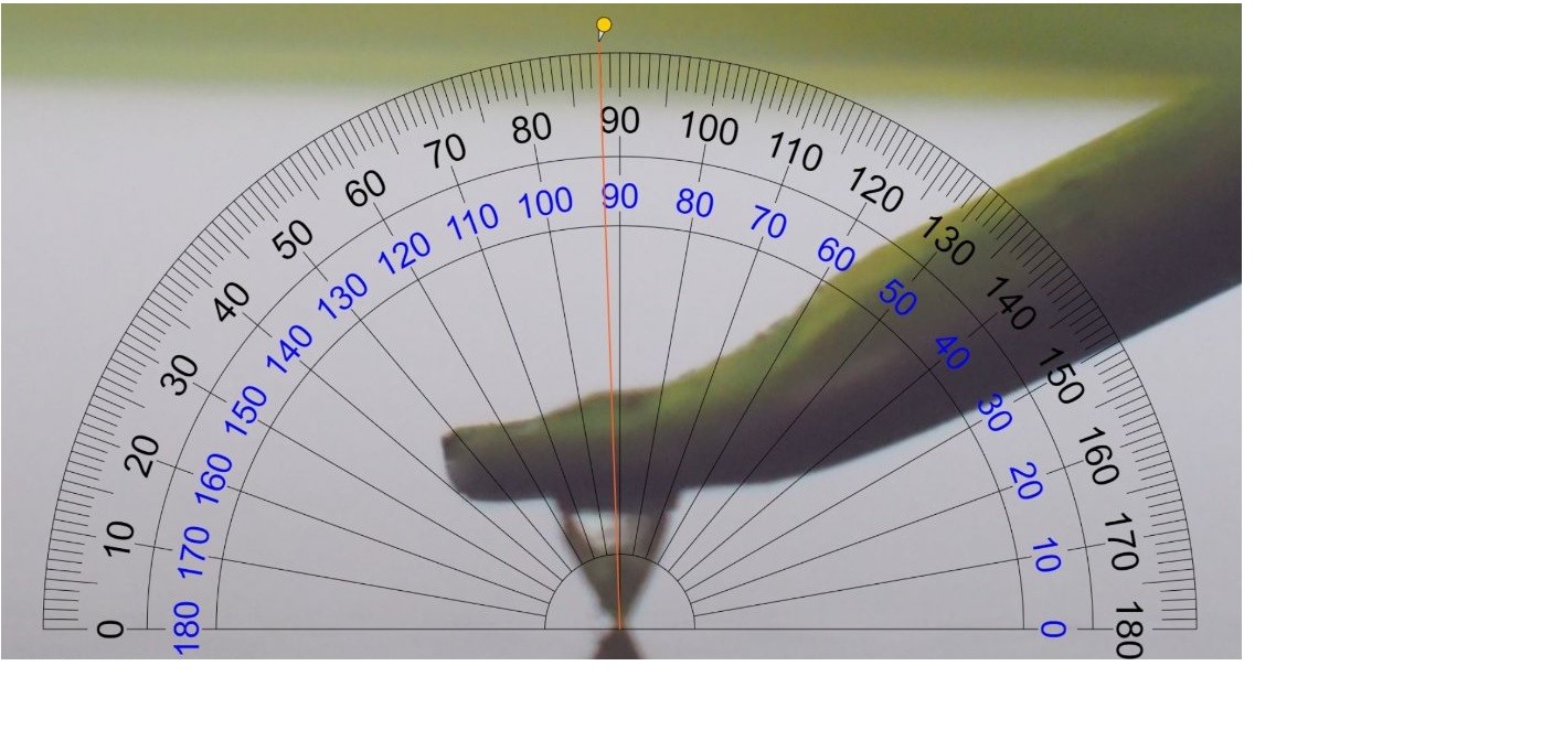

vladd Napisano Oktobar 27, 2022 #3317 Napisano Oktobar 27, 2022 SRA Ovome treba teziti uz jos neke simetrije i odabrane tezine da kantilever korektno lezi u elasticnom lezistu sto podrazumeva podjednaku udaljenost magneta u prostoru kretanja. Geometrijom obezbediti ekvivalentno kretanje drugog kraja kantilevera, sta god bilo na njemu, situaciji na kanalima ploce. Zasto bas ovaj ugao, potice od verovatnog ugla rezaca matrice, a neki su to po prici verifikovali slusanjem. Ukrstaju se neke logike. Paralelnost rucke je nekakva polazna tacka stelovanja i nije nikakva obaveza, ali uslov svih uslova je obezbedjen korektan ugao igle prema kanalu, bitniji je SRA od polozaja rucke. krca44, LightMatic, HomeMadeAudioProject and 1 član je reagovao/la na ovo 4
HomeMadeAudioProject Napisano Oktobar 27, 2022 #3318 Napisano Oktobar 27, 2022 6 hours ago, Mikorist said: odgovor koji je doneo sa sobom još pitanja - pogledaću sve epizode. hvala!
HomeMadeAudioProject Napisano Oktobar 27, 2022 #3319 Napisano Oktobar 27, 2022 56 minutes ago, vladd said: SRA Ovome treba teziti uz jos neke simetrije i odabrane tezine da kantilever korektno lezi u elasticnom lezistu sto podrazumeva podjednaku udaljenost magneta u prostoru kretanja. Geometrijom obezbediti ekvivalentno kretanje drugog kraja kantilevera, sta god bilo na njemu, situaciji na kanalima ploce. Zasto bas ovaj ugao, potice od verovatnog ugla rezaca matrice, a neki su to po prici verifikovali slusanjem. Ukrstaju se neke logike. Paralelnost rucke je nekakva polazna tacka stelovanja i nije nikakva obaveza, ali uslov svih uslova je obezbedjen korektan ugao igle prema kanalu, bitniji je SRA od polozaja rucke. bilo bi lepo kad bi imao čime da vidim ovako nešto - niti imam alat niti me vid tako dobro služi...
aaa zmaju! Napisano Oktobar 27, 2022 #3320 Napisano Oktobar 27, 2022 Pre sat vremena, HomeMadeAudioProject reče bilo bi lepo kad bi imao čime da vidim ovako nešto - niti imam alat niti me vid tako dobro služi... Pa šta će ti granofon onda? LightMatic je reagovao/la na ovo 1
vladd Napisano Oktobar 27, 2022 #3321 Napisano Oktobar 27, 2022 (izmenjeno) https://www.analogplanet.com/content/how-use-usb-digital-microscope-set-92-degree-stylus-rake-angle-sra Ovo je clanak od pre 10 godina, sada su ti mikkroskopi dramaticno jeftiniji, pride su sprave bolje Izmenjeno Oktobar 27, 2022 od vladd LightMatic and HomeMadeAudioProject je reagovao/la na ovo 2
