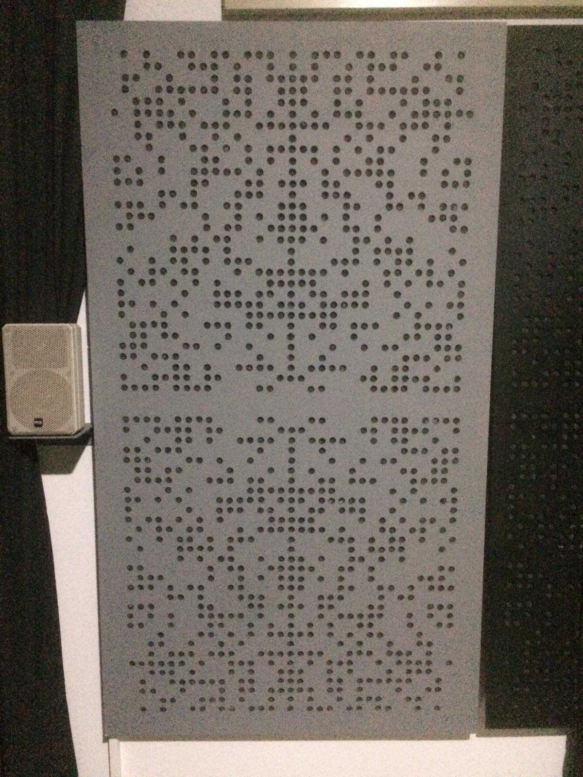

shonne Napisano Avgust 21, 2023 Autor #1366 Napisano Avgust 21, 2023 512 rupe jedna matrica 🤗 krca44, Brijac and Aleks je reagovao/la na ovo 2 1

NIXIE Napisano Avgust 22, 2023 #1370 Napisano Avgust 22, 2023 Gornji i donji deo su mirror image, neće da valja tako.
shonne Napisano Avgust 22, 2023 Autor #1371 Napisano Avgust 22, 2023 To li si zapazio 😁 A sta treba da se menja? 🤗 53 minutes ago, NIXIE said: Gornji i donji deo su mirror image, neće da valja tako. Vala bas...512x2 za npr 6 matrice. Pa racunaj jos x2 zq celu sobu 😛 11 hours ago, Brijac said: Lakat u najavi nahebao 😁 12 hours ago, asimze said: Pet dana po 100 rupa i laganini, da ne crkne bušilica???! Cela godina za vise matrica 😁 Lagano kypim i 2-3 komada busilice 🤗

shonne Napisano Avgust 23, 2023 Autor #1375 Napisano Avgust 23, 2023 5 hours ago, NIXIE said: Treba valjda da bude haotično izbušeno, bez neke simetrije? Ti bi samo da busis? 😁
NIXIE Napisano Avgust 23, 2023 #1376 Napisano Avgust 23, 2023 (izmenjeno) Jok more, ja bi uzeo gotovo, ovo od gipsa, već izbušeno. Ne znam koliki uticaj ima raspored rupa, naročito na nižim frekvencijama, verovatno nikakav. Ali prečnik i broj rupa su verovatno glavna stvar, plus zapremina komore i količina dampinga. Izmenjeno Avgust 23, 2023 od NIXIE
Brijac Napisano Avgust 23, 2023 #1377 Napisano Avgust 23, 2023 Skupo to od rigipsa, i random je (ima neki datasheet, ali nisam nesto specijalno bio odusevljen). Obicno se koristi za vece prostorije za govornice. To su lepo uradili u hali na VISER-u. Htedoh i ja nesto da se igram pri renovaciji stana, ali to cistiti je zlo Pride onde gde sam hteo, morgen bih montirao tv. Ovako paneli koje radi shone, stavis na postolja i premestas, na ovu presvlaku oslikas nesto lepo, i moze biti solidan ukras
shonne Napisano Avgust 23, 2023 Autor #1378 Napisano Avgust 23, 2023 1 hour ago, NIXIE said: Jok more, ja bi uzeo gotovo, ovo od gipsa, već izbušeno. Ne znam koliki uticaj ima raspored rupa, naročito na nižim frekvencijama, verovatno nikakav. Ali prečnik i broj rupa su verovatno glavna stvar, plus zapremina komore i količina dampinga. Ma taj raspored rupa zbog estetike 😛

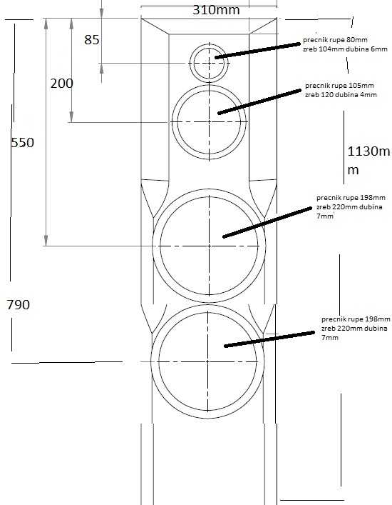

shonne Napisano Septembar 4, 2023 Autor #1386 Napisano Septembar 4, 2023 Na baffle ide 2X22W/8851, mid je 12MU/4731 i tviter D3004/6600 LightMatic and Aleks je reagovao/la na ovo 2
