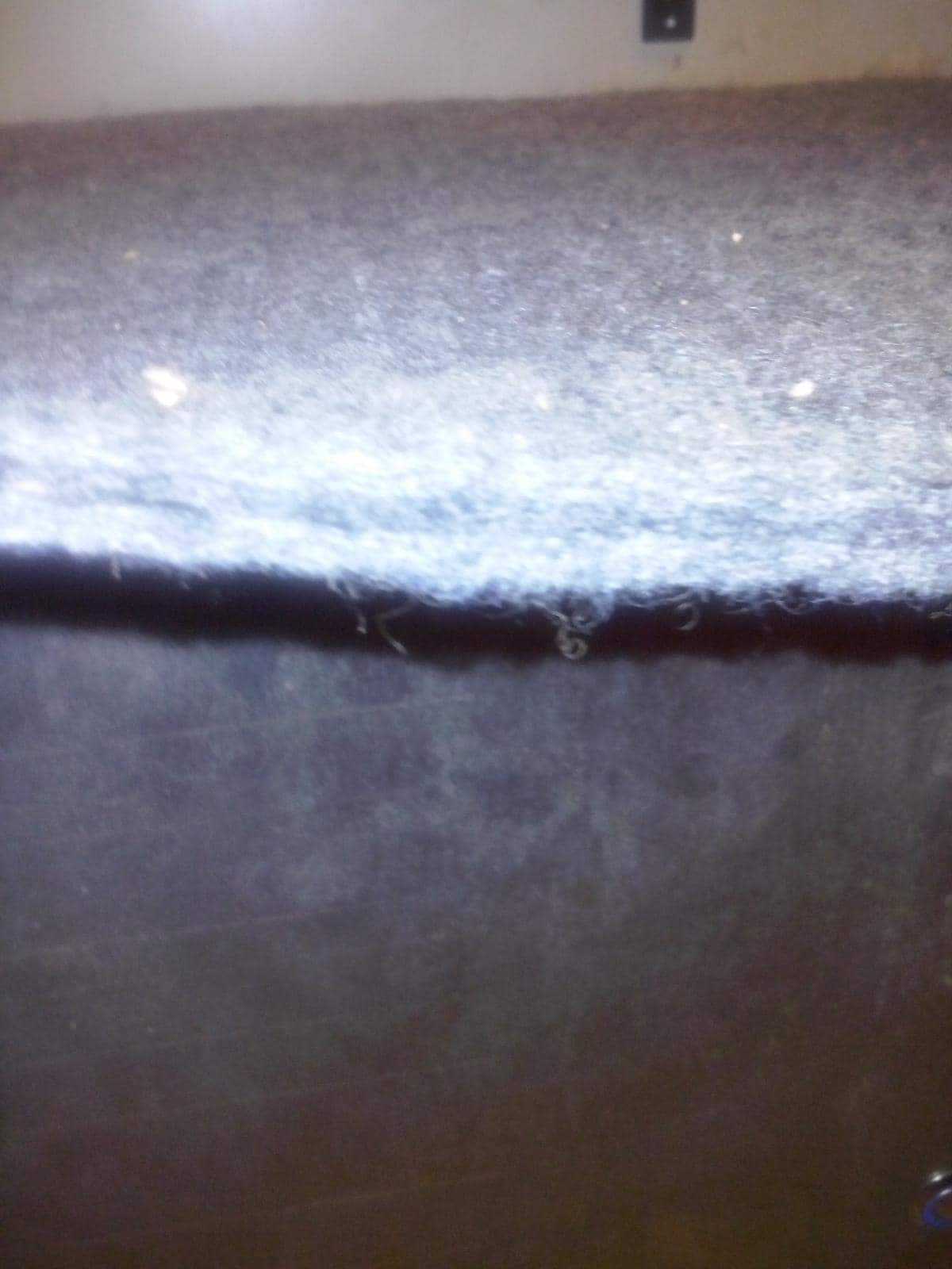

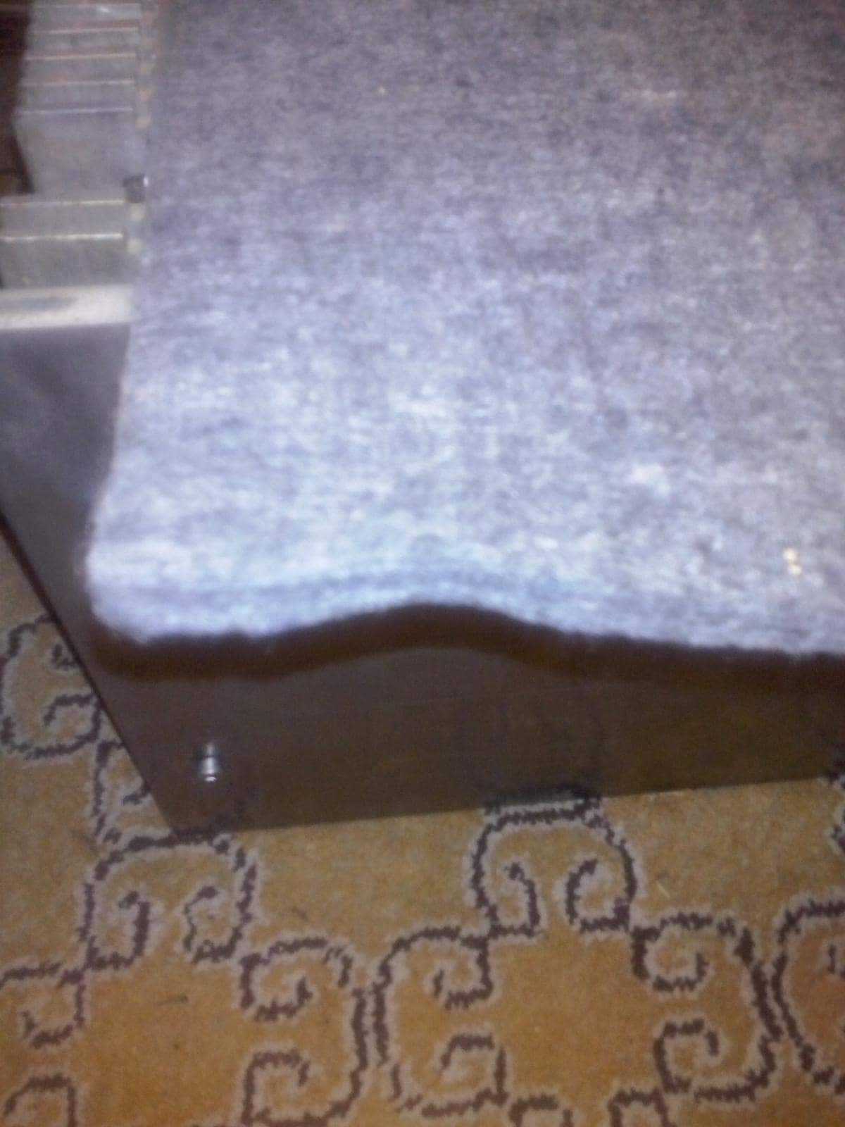

zavrsena i druga kutija. Ovo je prva faza, za sad nista vise necu da diram. Kada bude bilo druga faza ce da se sastoji od boljih kapsova i radice se furnir. Sad hocu pojacalo u AB klasi da odradim za ove kutije.
Zvuk...cekam da se ovi Icar ecofil malo usviraju...koliko vidim na sajt, nekih stotinjak sati im je potrebno. Ovako grubo, 18w/8531 jeste izvrstan driver i kada se isece, tj ponasa samo kao mid, odlican je...bass, precizan, ne mulja, i ima ga...
ovako grubo...
