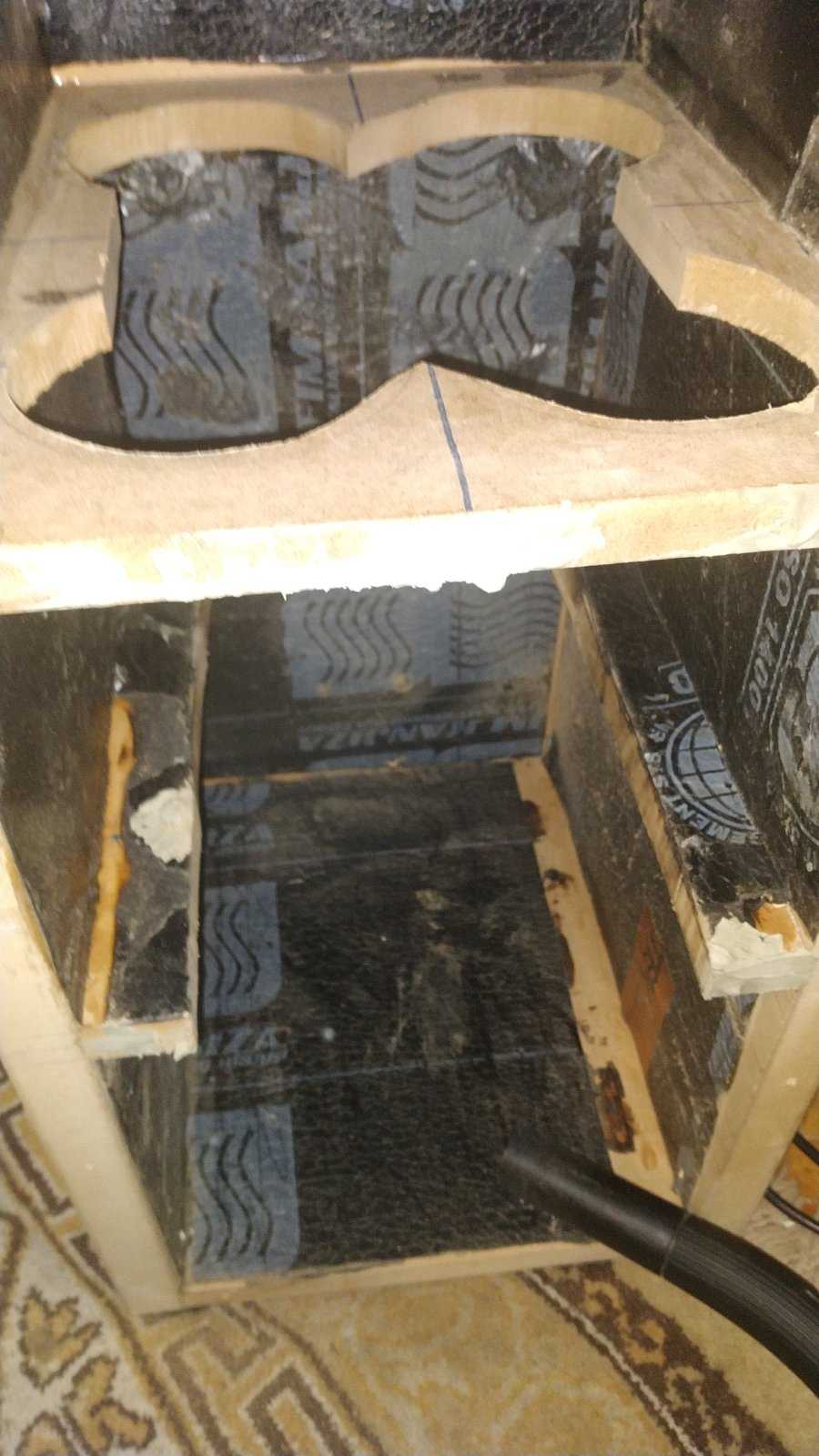

shonne Napisano Januar 2, 2021 Autor #500 Napisano Januar 2, 2021 prosirena rupa, bass dobio na dubinu, stojeci talas...videcu sutra. prekosutra kad merim. Malo sam se igrao sa kondom za tviter, spustio ga za 1uf, da vidim kako ce sad da se ponasa jer predjasnje je imalo preklapanje Beli_Ninja je reagovao/la na ovo 1
vladd Napisano Januar 2, 2021 #501 Napisano Januar 2, 2021 4 hours ago, shonne said: ovaj bracing jos da kratim? Otkud znam, daleko sam ja jos od tih detalja.
shonne Napisano Januar 2, 2021 Autor #502 Napisano Januar 2, 2021 28 minutes ago, vladd said: Otkud znam, daleko sam ja jos od tih detalja. spominjao si negde bracing da oblik zna da utice na zapreminu, zato i pitao

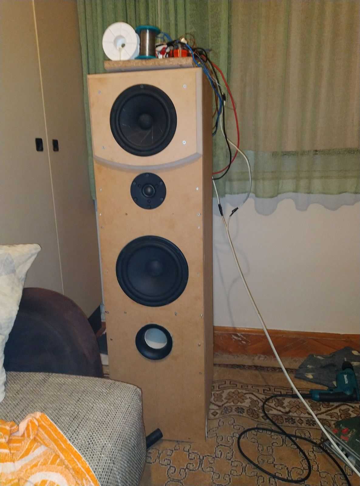

Aleks Napisano Januar 3, 2021 #503 Napisano Januar 3, 2021 pre 4 časa, shonne reče Kako plače ova kutija za 10" bas, iz daljine od 40km se vidi
shonne Napisano Januar 3, 2021 Autor #504 Napisano Januar 3, 2021 1 minute ago, Aleks said: Kako plače ova kutija za 10" bas, iz daljine od 40km se vidi za sad je dobro...izvucem max iz ovog, pa dalje. Sutra cu drugu kutiju da radim, prosirim zapreminu. Definitivno je sad puno bolje nego sto je pre bilo smanjio sam jedan kond na tviteru za 1uf pa cu da vidim i to merenjem kako se sad ponasa. Za sad sam prezadovoljan

shonne Napisano Januar 3, 2021 Autor #506 Napisano Januar 3, 2021 tako je samo ostalo od lemljenja. Proveravao predjasnji postupak, samo bass, pa skidao sa skretnice, morao sve to da vracam. Tek ima posla ovde. Jos nije izvucen max iz ovih drajvera, sa bassom odlicno u odnosu kako je bilo Beli_Ninja je reagovao/la na ovo 1
