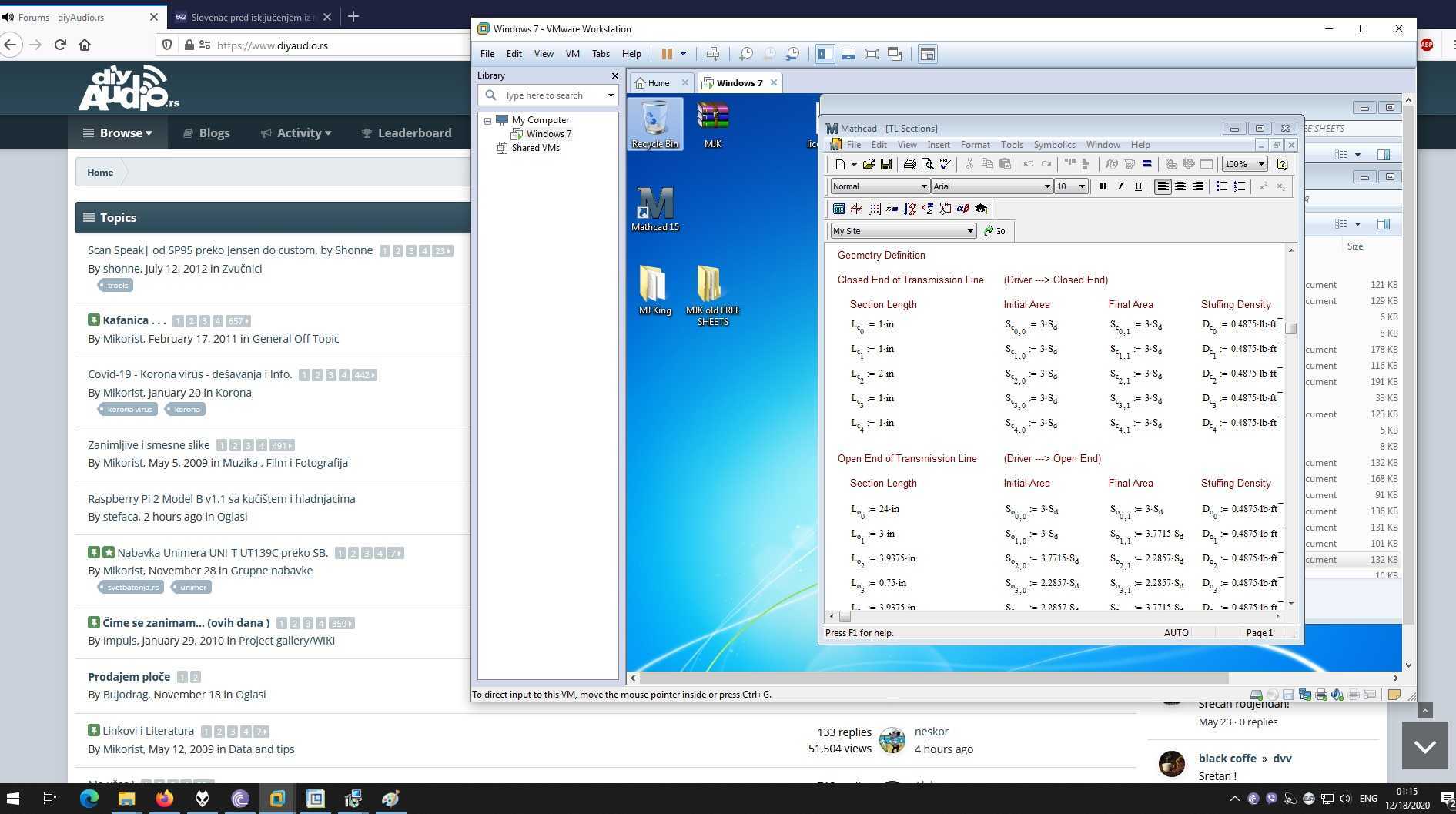

shonne Napisano Decembar 17, 2020 Autor Share #441 Napisano Decembar 17, 2020 1 minute ago, zek said: Dok sam imao PC imao sam instaliran MC13, kako sam prešao na MacOS nisam našao neki free MathCad program. iskreno dobro su ga zastitili. Kolliko vidim zadnja verzija je MC15 a posle idu Prime verzije koje rade na x64...i kada nju odradis i pokusas ovaj sheet da ubacis koji je radjen u MC14 npr, trazi licencu za taj file Bravo za njih. Sad cu da pokusam neke kombinacije. Link to comment Podeli na ovim sajtovima More sharing options...
NIXIE Napisano Decembar 17, 2020 Share #442 Napisano Decembar 17, 2020 Meni radi verzija Mathcad 14 na win10 x64, kako je to moguće pojma nemam, ali radi. Link to comment Podeli na ovim sajtovima More sharing options...

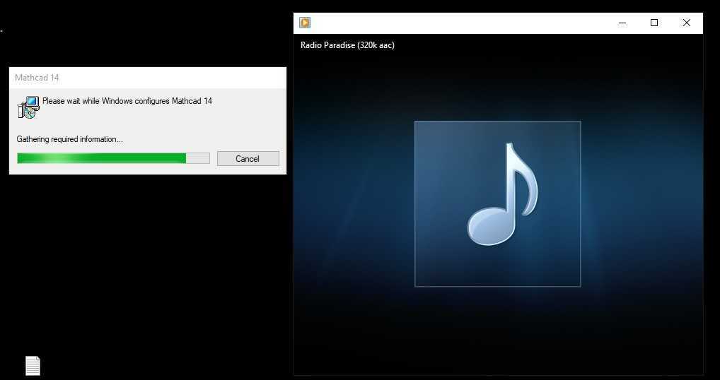

shonne Napisano Decembar 17, 2020 Autor Share #443 Napisano Decembar 17, 2020 5 minutes ago, NIXIE said: Meni radi verzija Mathcad 14 na win10 x64, kako je to moguće pojma nemam, ali radi. ma kakvi...10 prozora mi izbacio sa upozorenjem da nesto ne valja. Evo pustio i radio da slusam muziku dok se on smisli da izbaci ovo sto je ubacio. Link to comment Podeli na ovim sajtovima More sharing options...
Zen Mod Napisano Decembar 17, 2020 Share #444 Napisano Decembar 17, 2020 to sto sam ti okacio , meni radi na W7/64 postoji milion razloga zasto mi je main PC jos uvek na W7 Link to comment Podeli na ovim sajtovima More sharing options...
shonne Napisano Decembar 18, 2020 Autor Share #445 Napisano Decembar 18, 2020 1 hour ago, Zen Mod said: to sto sam ti okacio , meni radi na W7/64 postoji milion razloga zasto mi je main PC jos uvek na W7 ta verzija definitivno nesto zeza, jer kad sam pokusao da je ubacim u win 10 napravila neki problem sa tim starim instalerima. Ovo mi se pojavljivalo i staro nepisano glupo pravilo pritisnuo ignore kada nesto nece i ne zeli da se da, onda mi se probudi tvrdoglava seljacka upornost, pa ubacim virtuelnu masinu sa win 7...ista poruka sa tom 14 verzijom, cak i ruske verzije nisu htele. Onda nadjem jednu 15 sa kombinacijom ruski crack i zavrsim posao. sad ce da vidimo sta je gospodin hteo da kaze sa ovim stvarima. Hvala momci za ovo Link to comment Podeli na ovim sajtovima More sharing options...
Zen Mod Napisano Decembar 18, 2020 Share #446 Napisano Decembar 18, 2020 ako je ta 15-ka funkcionalna, sacuvaj je, da znamo da je imas Link to comment Podeli na ovim sajtovima More sharing options...
shonne Napisano Decembar 18, 2020 Autor Share #447 Napisano Decembar 18, 2020 6 minutes ago, Zen Mod said: ako je ta 15-ka funkcionalna, sacuvaj je, da znamo da je imas vazi Link to comment Podeli na ovim sajtovima More sharing options...

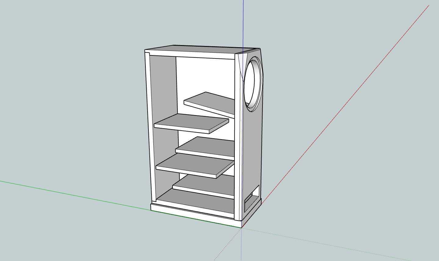

shonne Napisano Decembar 18, 2020 Autor Share #448 Napisano Decembar 18, 2020 i ovo je transmisija sto se igrao Deda. Hm. Link to comment Podeli na ovim sajtovima More sharing options...

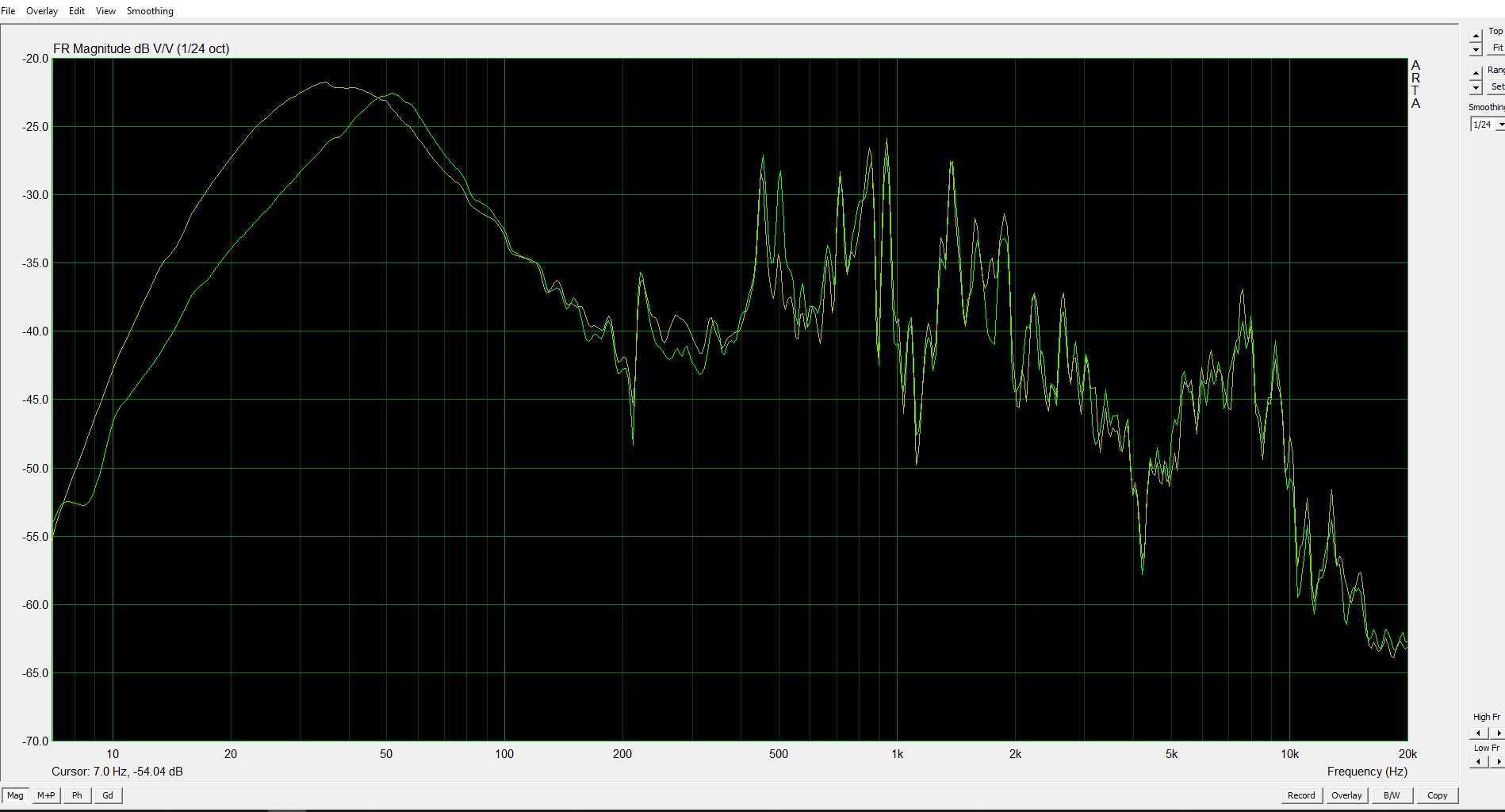

Koja Napisano Decembar 21, 2020 Share #452 Napisano Decembar 21, 2020 To je promenjen odziv BR porta? Šta si menjao na portu? Što se toliko razlikuje odziv na 30-40 Hz? Uticaj prostorije? Link to comment Podeli na ovim sajtovima More sharing options...
shonne Napisano Decembar 21, 2020 Autor Share #453 Napisano Decembar 21, 2020 Just now, Koja said: To je promenjen odziv BR porta? Šta si menjao na portu? Što se toliko razlikuje odziv na 30-40 Hz? Uticaj prostorije? da, port...isto samo detalji u pitanju. Sve je u pitanju near field merenje, nema veze sa prostorijom. samo Q faktori Link to comment Podeli na ovim sajtovima More sharing options...
shonne Napisano Decembar 24, 2020 Autor Share #454 Napisano Decembar 24, 2020 @BokiTokiVoki Hvala za tip da je bass mozda tisiji i da mid treba da se att Link to comment Podeli na ovim sajtovima More sharing options...
NIXIE Napisano Decembar 24, 2020 Share #455 Napisano Decembar 24, 2020 On 21.12.2020. at 12:39, shonne reče Sve je u pitanju near field merenje, nema veze sa prostorijom. Odziv otvora iznad 200Hz je baš jak. Možda treba još dampinga dodati u kutiju? Link to comment Podeli na ovim sajtovima More sharing options...
shonne Napisano Decembar 24, 2020 Autor Share #456 Napisano Decembar 24, 2020 Just now, NIXIE said: Odziv otvora iznad 200Hz je baš jak. Možda treba još dampinga dodati u kutiju? nisam stavljao nista u kutiju. Prazna. Tek cu sa tim da se igram. Sad pauza, muzika pa posle Bozica cu da se igram. Link to comment Podeli na ovim sajtovima More sharing options...
NIXIE Napisano Decembar 24, 2020 Share #457 Napisano Decembar 24, 2020 Na praznu kutiju tako i treba da izgleda. Da bi lepo balansirao zvuk moraš to raditi sa dampingom jer utiče dosta na srednje frekvencije a i port resonance mora da se smanji da ti ne kvari opet nižu sredinu. Ima tu posla ali driveri su kvalitetni to je zvuk sa minimumom izobličenja. Meni se to sviđa, a mnogi ne vole, prosto traže veći THD. Link to comment Podeli na ovim sajtovima More sharing options...
shonne Napisano Decembar 24, 2020 Autor Share #458 Napisano Decembar 24, 2020 6 minutes ago, NIXIE said: Na praznu kutiju tako i treba da izgleda. Da bi lepo balansirao zvuk moraš to raditi sa dampingom jer utiče dosta na srednje frekvencije a i port resonance mora da se smanji da ti ne kvari opet nižu sredinu. Ima tu posla ali driveri su kvalitetni to je zvuk sa minimumom izobličenja. Meni se to sviđa, a mnogi ne vole, prosto traže veći THD. tek sam poceo sa ovim, znam da ima puno posla. Dao sam sebi zadatak, videcemo kako ce da izgleda i dokle ce da traje Link to comment Podeli na ovim sajtovima More sharing options...
