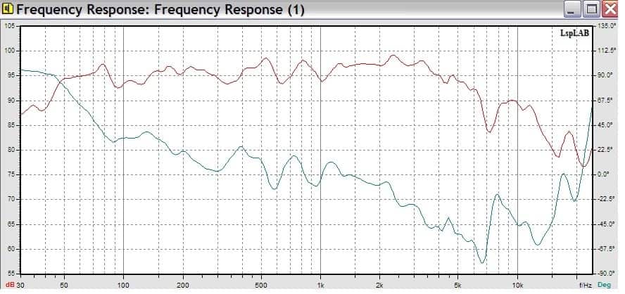

Aj konačno nešto konkretno da se desi u ovoj temi...Grafik SCW-300 !Po meni ovo izgleda predobro. Sad ni sam ne znam kako skretnicu odrediti kada ova čuda sviraju linearno do 3,5-4KHz za razliku od svih do sada woofera koje sam gledao?
