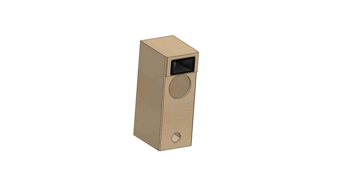

Nakačio sam drajvere sa hornama na skretnicu prema šemi koju sam ranije postavio. Hteo sam da čujem šta mogu da očekujem od horni i CD.Kondovi od 20uF i 6,8uF motor run s tim što je 6,8 u stvari 5uF motor run sa 1,5uF blokom u paraleli. Otpori su 5w "klasični" keramički. Stavio sam 33R (taj sam imao) na mesto R1abcd otpora, a 14R na mesto R2abcd.Ne znam zašto u original skretnici ide sa ta 4 kom otpornika, 2 i 2 ista redno i u paraleli ?Elem, ovako zvuk je jako čudan. Dovoljno visoko ide-očigledno da 6.8uF kompenzacije radi posao. Čini mi se da super tweet neće trebati. Sa ovom skretnicom je jako čudno slušati horne solo. Veneričan zvuk koji razbija volju za bilo kakvim dužim slušanjem :). Ja sam 3 dana osluškivao tih >1200Hz i čini mi se da tu ima dosta potencijala, ali takođe taj "beam" od horni me je u par navrata zaklao za uši-verovatno problem ne usviranog drajvera, netačnih i nekvalitetnih vrednosti na skretnci, kao i naravno nedostatak woofera.Kada sam priključio posle 3 dana alpaire, skenjao sam se koliko prenaduvano bas zvuči :D. Mislim da je ovo sasvim dobar lek za nedostatak bass-a kod kutije-slušaš samo visoke par dana i kad pustiš prethodne kutije imaćeš bass-a ihahaj.Kod horni mi se svideo taj sirov(veran) zvuk činela, gitare i trube...U subotu idem do Budimpešte po sonide pa ako nekom treba da ponesem od Varge nešto, neka se javi.
Ne znam tačno u ovom trenutku ali ima tema koja se zove "Montaža zvučnika u kutiju" ili tako nešto pa tu imaš skicu. Skockao sam po uputstvu koje sam ti dao u ovoj temi post br.6 tj. Wayne Parham way :) Znao sam tacno tada kada sam proračunavao ali davno beše. Mislim da je oko 11". Primetio sam da je i kod Igorovog ewg-a c/c sličan mom.Inače c/c razmak ti se možda čini nešto veći nego što zaista jeste jer je zvučnik montiran sa unutrašnje strane kutije kako bi se poravnali akustički centri po Z osi. Ima ga još po 2cm u krug. Taj osećaj će se izgubiti kada se prednja stranica ofarba u crno.Ti bi tek trebao da imaš olakšan zadatak što se tiče c/c jer baš radiš sa onim sa čime radi i Wayne, izuzimajući Sonido (Wayne nema toliko kvalitetne midbasove :D ). Samo nemoj da ih sabijaš tik jedan uz drugi, leba ti.Zvuk je super :D
