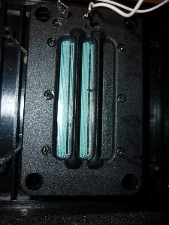

чика-Брка Napisano Februar 24, 2021 #309 Napisano Februar 24, 2021 jel postoje visokotonci ili samo rupe ?
NIXIE Napisano Februar 24, 2021 #310 Napisano Februar 24, 2021 Postoji kućište visokotonaca, sve izvađeno i ubačen provizorno neki Kineski ribon da glumi ludilo, koji se jedva čuje. Još su mu izgleda i skinuli jednu sekciju, imao je tri a sada dve.

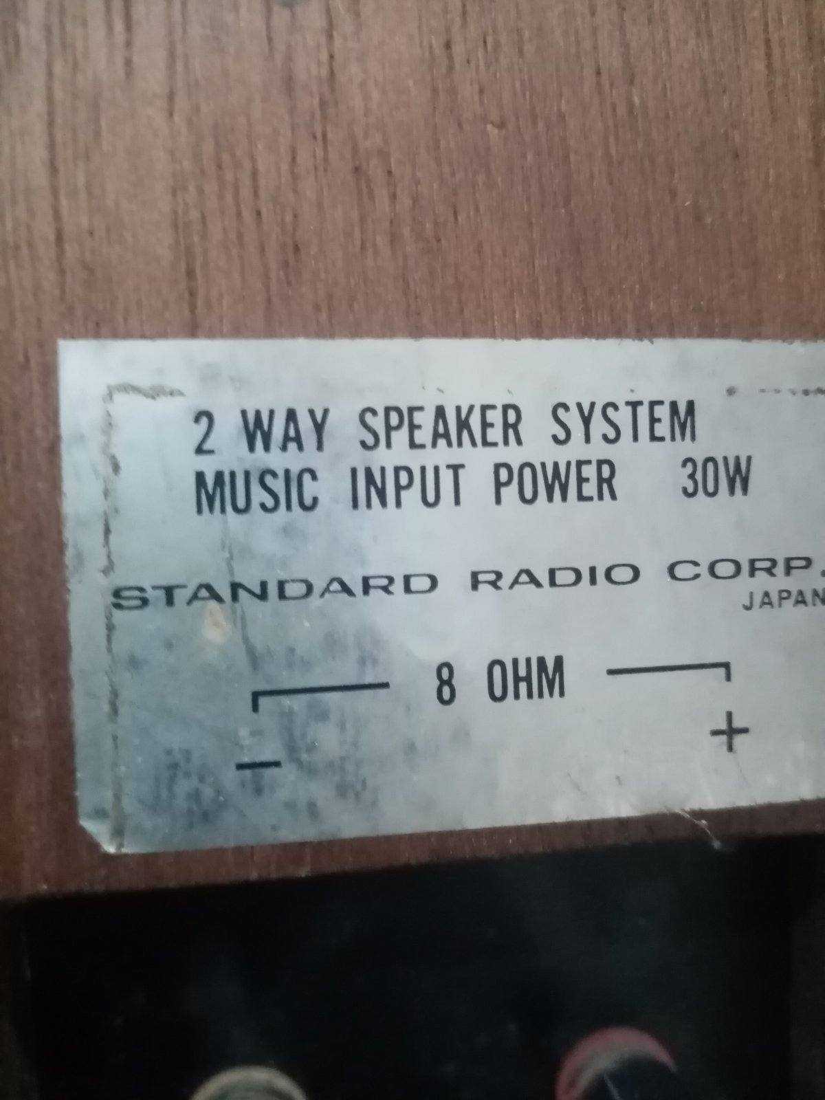

peter 71 Napisano April 17, 2021 #311 Napisano April 17, 2021 zna li neko koja je firma ovo pravila ?
peter 71 Napisano April 17, 2021 #313 Napisano April 17, 2021 Pre sat vremena, чика-Брка reče Standard Radio Corp. - Marantz. Hvala lepo.

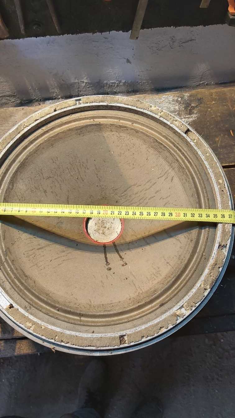

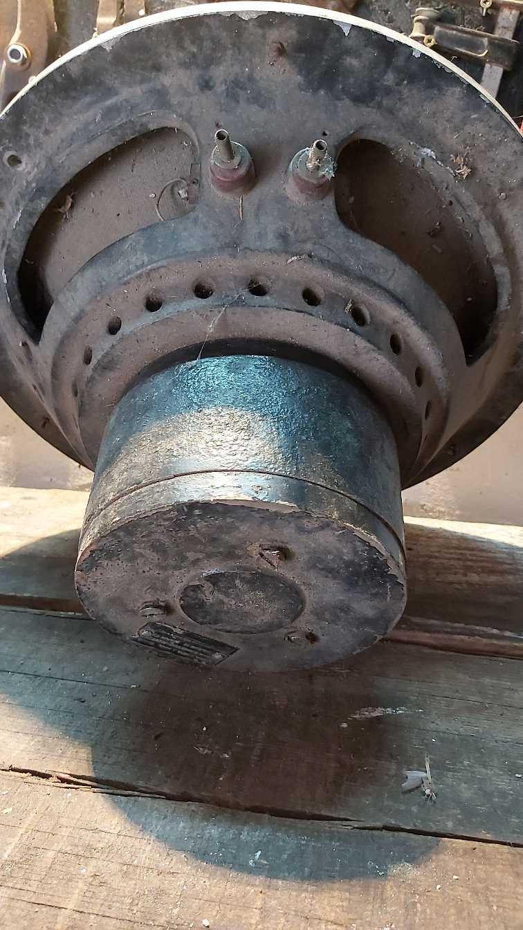

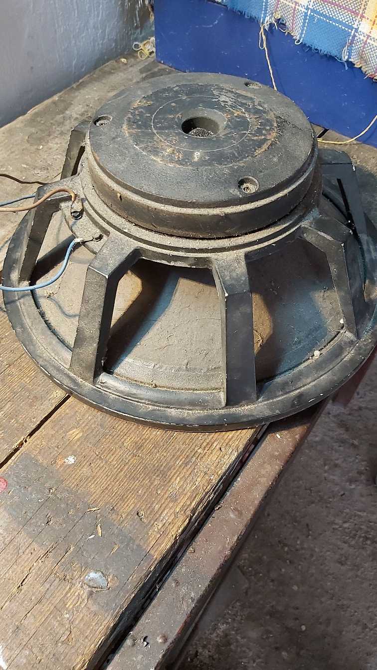

peter 71 Napisano Mart 31, 2022 #314 Napisano Mart 31, 2022 Moze li pomoć za ova dva drivera ? Jedan je Iskrin a drugi meni nepoznat. Vredi li se zezati sa njima ? Mislim,dali se upuštati u pravljenje Sub-a ?
Zen Mod Napisano Mart 31, 2022 #315 Napisano Mart 31, 2022 iskra nije za sub, i kad je ispravna - zvucnik iz nekadasnje Kinokombinacije taj drugi izgleda nije nizasta, a kamoli za sub - sa tako odlepljenom kalotom, tesko da je ispravan
чика-Брка Napisano Mart 31, 2022 #316 Napisano Mart 31, 2022 reparacija 15-ice nije preterano skupa (mislim na onu no name) ako ti treba raspar, recimo za gitaru. rad nije tezak, jer je veliki drajve. a ako je drajver ispavan ... eto igracke za velike decake.
NIXIE Napisano Mart 31, 2022 #317 Napisano Mart 31, 2022 (izmenjeno) Ima kod Kineza pa i kod nas da se kupi membrana, vešanja, centratora, kalemova, lepka. Korpa i magnet se lako očiste i prefarbaju. Samo je faraonski poso i teško da bude SUB od toga ako motor nije tako napravljen, a gotovo je sigurno da nije. Neizvesan rezultat se očekuje. Dobri su za vežbanje. Izmenjeno Mart 31, 2022 od NIXIE
peter 71 Napisano Mart 31, 2022 #318 Napisano Mart 31, 2022 Pretpostavio sam da je Iskra samo za vežbanje. Piše na njenoj librici 25 W i 200 Ohma ,što me je malo zbunilo a nadao sam se da je ovaj no name neki "ozbiljan" pa se vredi pozabaviti njime. Imam dve Ei 12 " za igru ali bih više voleo da pravim nešto sa 15 " -icama. Deluje mi ova no name da je za razglas a ne za hl fi.
prophet Napisano Mart 31, 2022 #319 Napisano Mart 31, 2022 Taj drugi lici na ElectroVoice BANAT je reagovao/la na ovo 1
BANAT Napisano Mart 31, 2022 Autor #320 Napisano Mart 31, 2022 I jeste Electro-Voice , najverovatnije model DL15B .
BANAT Napisano Mart 31, 2022 Autor #321 Napisano Mart 31, 2022 3 hours ago, peter 71 said: Pretpostavio sam da je Iskra samo za vežbanje. Piše na njenoj librici 25 W i 200 Ohma ,što me je malo zbunilo a nadao sam se da je ovaj no name neki "ozbiljan" pa se vredi pozabaviti njime. Imam dve Ei 12 " za igru ali bih više voleo da pravim nešto sa 15 " -icama. Deluje mi ova no name da je za razglas a ne za hl fi. Da imas dve takve ispravne sirokopojasne Iskre sa tim masivnim Alnico magnetima i sa tom specificnom 200 Ohma spulnom bili bi to idealni zvucnici za uparivanje sa nekim manjim OTL lampas pojacalima , taj 15`` Electro-Voice moze da se uspesno koristi i za HI-FI ne samo za razglas ili kao istrumentalni zvucnik u bass kutiji . peter 71 je reagovao/la na ovo 1
peter 71 Napisano Mart 31, 2022 #322 Napisano Mart 31, 2022 Ooo,pa,to i nije za bacanje. Možda dođem do još jednog EV.
zerowaf Napisano April 1, 2022 #323 Napisano April 1, 2022 pre 15 časa, BANAT reče Da imas dve takve ispravne sirokopojasne Iskre sa tim masivnim Alnico magnetima i sa tom specificnom 200 Ohma spulnom bili bi to idealni zvucnici za uparivanje sa nekim manjim OTL lampas pojacalima , Ovo bas golica mastu!!! Jos ako ne bi trebala skretnica......tj, da se nekakav bass helper hrani svojim pojacalom.... Cure mi sline kao cucku kad sanja sirovu govedju koljenicu, ali i da imam sve to na dohvat ruke, ne znam kud bi ih stavio. Nisam jos ni prethodni setup zavrsio.
BANAT Napisano April 1, 2022 Autor #324 Napisano April 1, 2022 (izmenjeno) Nisam radio nikakve precizne kalkulacije ali onako odokativno mislim da je sasvim dovoljno da svako OTL pojacalo koje bi teralo po jedan taj 15`` Iskra 25W/200-Ohma zvucnik ima u izlaznom stepenu po recimo dve 6080 lampe , odnosno dve 6H13C , terani direktno bez ikakve skretnice , btw , ti visoko-ohmski 15`` Iskra profesionalni kino sirokopojasni zvucnici su nekada i terani iz lampas pojacala ali sa izlaznim trafoom koji je imao i 200- Ohma sekundar , to je bio dobar nacin da se gubici u dugackoj liniji ka 200-Ohma zvucniku smanje na minimum a da se izbegne jos jedan serijski `step-down` trafo koji bi onda morao da bude pored samog zvucnika da je on bio standardne 4,8 ili 16 ohma vrednosti , a cinjenica je da svaki trafo bez obzira na kvalitet izrade vrsi degeneraciju audio signala . Izmenjeno April 1, 2022 od BANAT peter 71, zerowaf, Mikorist and 1 član je reagovao/la na ovo 4

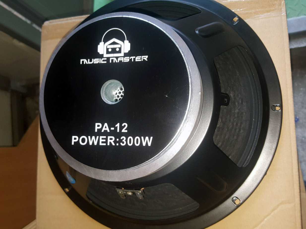

Koja Napisano Jul 2, 2022 #326 Napisano Jul 2, 2022 Music Master PA12, 8 oma Jel imao neko iskustvo sa ovim 12" razglasnim drajverom? Ima ih dosta na našem tržištu po 50ak eur komad. Dosta ih ljudi prodaje, verovatno je neki masovni uvoz iz kine. Da li je iko imao ovo u rukama? Treba mi kao midbass za jeftini econowave.
