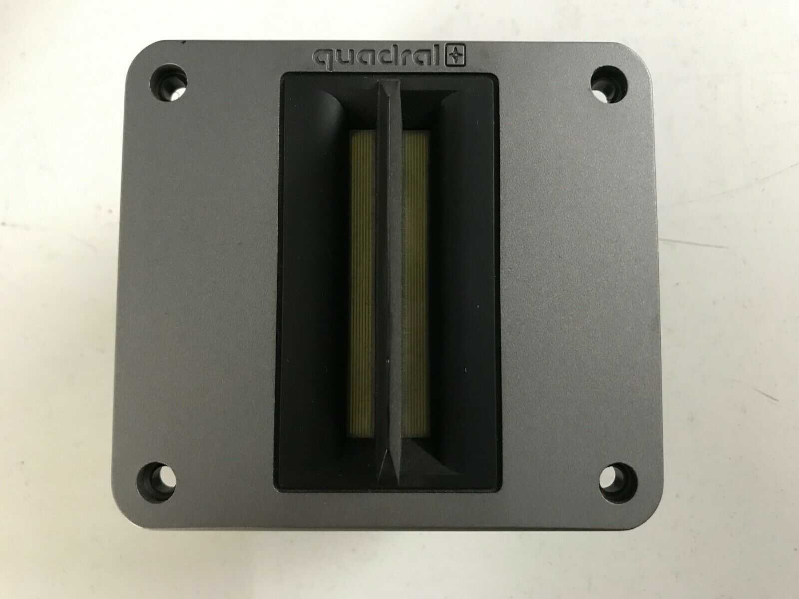

15 minutes ago, NIXIE said:
Potrebni su mi podaci za Quadral T55/10/XX1000 visokotonce, znači otpor, osetljivost, nedaj bože neki snimak frekventnog raspona, datasheet, ma bilo šta. Ili neki link ka nekoj restauraciji, zameni i slično.
Artikelnummer Bändchenhochtöner: 923023
Nama podataka o tom visokotoncu nikakvih, kutija je 4oma, a ovaj valjda 8 oma. Treba da se zamene nečim drugim zato jurim bilo šta. Ovi što se prodaju skupo po ebay su manje više svi oštećeni, a Quadral izgleda  više ne radi reparacije.
Kab bih znao tačno šta treba.  Imam za sada jednog dobrog kandidata, Beston RT002A samo teba znati impedansu originala, a ovi imaju varijante 4, 6 i 8oma. Ili ići na neki klasičan pa malo budžiti. Original je visine 100mm širine 110mm, nenadijum je to.
http://www.ribbonspeaker.com.tw/
Onaj bipolar RT002A je jako zanimljiv za OB konstrukcije.
Kupujmo domace, ja ne bi mogao da spavam kad bi kupio neki nov strani ribon a ne od Ace Ribona, jer nam covek daje debeli diskaunt, i ko zna sta je sve spreman da pomogne.
poslacu ti link od onih mojih.
uzmes 2 komada i prepakujes.
2 komada su ja mislim 40e ili za dlaku manje.
