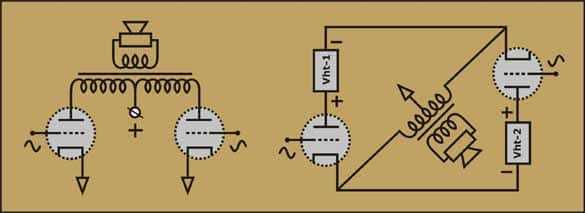

:give_ros:Elem, PPP-Circlotron je u stvari OTL ili se moze koristiti i u standardnoj topologiji sa izlaznim transformatorom :scratch_head:Ufff,a ne bi imao nista protiv ni nekog OTL-a 10W, samo da ne vuce 1kW struje :Viannen_loungelizard:
Bata Bane druze ne zameri tvom drugaru iz Banata ali cu na tvoje kratko pitanje ipak dati malo duzi odgovor : PPP ( Circlotron ) jeste Univerzalan elektronski spoj ( balansirani pojacavacki most ) i mozes ga naci u mnogo varijanti i subvarijanti najcesce upotrebljenog kod Cevnih Amp- ova i nije iskljucivo OTL . Eto i nesto malo iz istorije Hi - Fi -a na ovu temu : Prvobitna PPP varijanta jeste nastala ranih 50 - tih kao pronalazak cuvenog Finskog Audio Inovatora i pronalazaca Gdina Tapio Koykka (PPP , definisanje pojave TIM , Twin Spark plug gas engine, ... ), taj prvobitni Koykki-n PPP (Circlotron ) bio je zaista pravi OTL sa dve katodno spregnute El86 cevi u izlaznom stepenu koji je terao Philipsov 800 ohma zvucnik direktno (OTL ) , nedugo zatim Philips placa licencu Gdin-u Koykki i pravi dva komercijalana HI - FI / PPP Tube Amp -a AG 9006 (20 w ) i AG 9007 (60 w ) ali transformatorski spregnuta sa zvucnikom , nezavisno od Philipsa Gdin Koykka osniva svoju firmu VOIMA (snaga ) i pravi po svom PPP principu seriju od nekoliko Hi - Fi i Gitarskih Tube Amp-ova ali sa manjim komercijalnim uspehom . Nakon odbijanja ponude i neuspelih pregovora da radi za Bell Laboratory Gdin Koykk-in PPP patent Elektro Voice USA inzinjeri ( Wiggins / Hall )bezobzirno kradu i patentiraju ga kao Circlotron i prave svoju odlicno sonicnu seriju Circlotron Tube Amp-ova ( A 20 - A100 ) sa kojima imaju odlican komercijalni uspeh . Ti EV Amp -ovi bili su sa izlaznim trafoom , na primarnoj strani katodno spregnuti a na sekundarnoj sa Zvucnikom . Nakon toga PPP ili Circoltron spoj vise ili manje polako pada u zaborav (pre svega dolaskom komercijalnih SS komplementarnih Ampo-va ) sve dok se ranih 80 ` Ralph Karsten ( Atmasphere ) nije ponovo pozabavio tim principom i razvio Odlicnu seriju OTL Circlotron Amp -ova koji se sa uspehom proizvode i prodaju i dan danas kao vrh Tube Hi - End- a .Osim obicno Katodno spregnutog PPP mosta postoje i varijante sa Anodno spregnutim PPP mostom , isto kao sto postoje Komercijalne ili DIY `source follower` SS Circlotron Ampo- vi , isto tako postoje i Komercijalni ili DIY ` drain follower ` SS Circlotron Ampovi . Prednosti PPP : Izbegavanje ` prekidackih ` tranzijenata u izlaznom stepenu do skoro same B Klase bias-a izlaznih cevi i samim tim tako siromasnim biaso-m se automatski i produzava vek izlaznih Cevi znacajno tako da je ekonomicnost tako koncipiranog Tube Amp -a vrlo dobra do odlicna , mnogo manji procenat THD nego kao kod konvencionalnog PP Amp- a , mnogo siri ` open loop ` passband , nepostojanje DC komponente u izlaznom trafou , vrlo jednostavna kontrukcija OPT - a , itd .Mane : Duplo napajanje tj zahtevniji ispravljac . Za nas DIY `cevase ` ipak jesu najcesce interesantne varijante PPP sa Trafoom, Autotrafoom ili cisti PPP OTL ,sve u zavisnosti od toga sta hocemo da postignemo sa tako ciljanom topologijom Amp - a i naravno od kolicine $$$ koje imamo viska za ulaganje u to . Poz :cheers:

Pa gdi da zamerim :blink: Svaki put to uradi :crazyrocker: Moja prva zelja je OTL, ali obzirom da je to tvrd orah i za ozbiljne DIY-ere nekako sam to izbrisao iz glave. :connie_nutzo: No svakako hvala za informaciju, na netu sam ranije dok sam pretraziivao nalazio oprecna misljena u vezi Circlotron topologije. Kao i u svemu sto ima veze sa ovim hobijem :to_become_senile: Uskoro, a verovatno vec sutra dogovoren je sastanak sa gospodinom S u vezi preuzimanja robe sa 300b u cilju isprobavanja iste :Viannen_loungelizard: Prve informacije i slike u vezi testiranja bice objavjne vec, verovatno, sutra :drinks:
I treba da probas raznorazne Ampo-ve za te Sjajne Cabasse Sloop zvucnike sve dok ne nadjes 100 % zvucnu varijantu koja licno tebi odgovara .Samo jos nesto jako kratko vezano za Tube OTL : Prvi DIY Amp koji je Gdin Ralph Karsten napravio u svom zivotu negde krajem 70 ` bio je PPP Tube OTL .Poz i Svako Dobro !!! :cheers:
