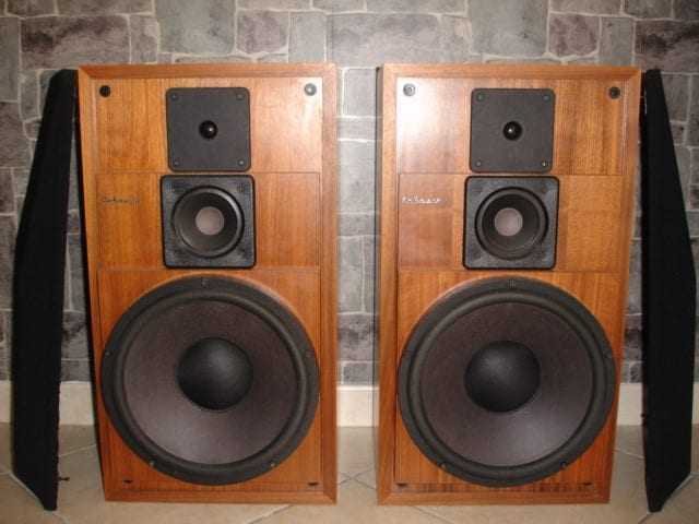

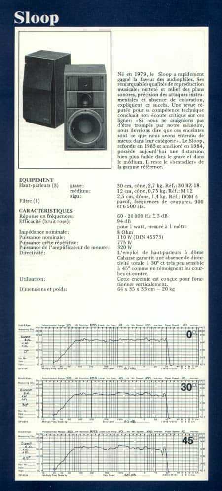

bata bane Napisano April 13, 2011 Share #1 Napisano April 13, 2011 Vreme je da se krene dalje, posto su me uspesno odvratili od samoubistvenog projekta od 1Kv sa GM-70, moprao sam da razmisljam od necemu pristupacnijem i manje komplikovanom Obzirom da sam postao vlasnik Cabasse Sloop M4 sa 94dB, u igru ulaze i cevna pojacala manje snage. Konceptualno, SE toplogija dolazi u obzir ,a koliko sam shvatio 300b i 6c33 su cevi koje bi zadovoljive moje apetite po pitanju snage 7-8W. Obe cevi su relativno lako dobavljive, nisu preterano skupe, a i izlazni trafoi za njih su dostupni u raznim varijantama.Interesuje me iskustva "starijih" clanova u vezi ovih cevi i njhove preferencije u izboru :drinks:Evo i karakteristika zvucnika, mozda pomogne... ...i ne mora, ali da iskoristim priliku da se pohvalim Link to comment Podeli na ovim sajtovima More sharing options...

Zoki Napisano April 13, 2011 Share #3 Napisano April 13, 2011 Jesi li siguran da to ide sa 8w !Male snage sam odavno prestao da razmatram.Kod njih uvek fali još jedan krug na potišu.Verujem da nisi slučajno odabrao 30cm bas. Link to comment Podeli na ovim sajtovima More sharing options...

BANAT Napisano April 13, 2011 Share #15 Napisano April 13, 2011 30 - 50 W / Ch - PP / PPP za Cabasse SloopPoz Link to comment Podeli na ovim sajtovima More sharing options...
bata bane Napisano April 13, 2011 Autor Share #16 Napisano April 13, 2011 30 - 50 W / Ch - PP / PPP za Cabasse Sloop a prevod... Link to comment Podeli na ovim sajtovima More sharing options...
Zen Mod Napisano April 13, 2011 Share #17 Napisano April 13, 2011 preporucuje ti 30-50W/ch , a konjfiguriracija da bude Push Pull ili Push Pull Parallel ( meaning 2 para mooda u Push Pull-u) Link to comment Podeli na ovim sajtovima More sharing options...
