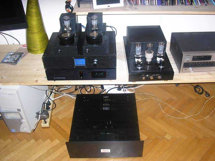

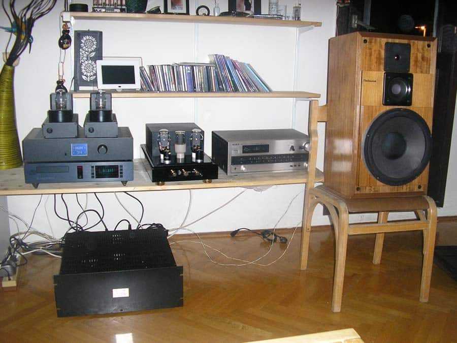

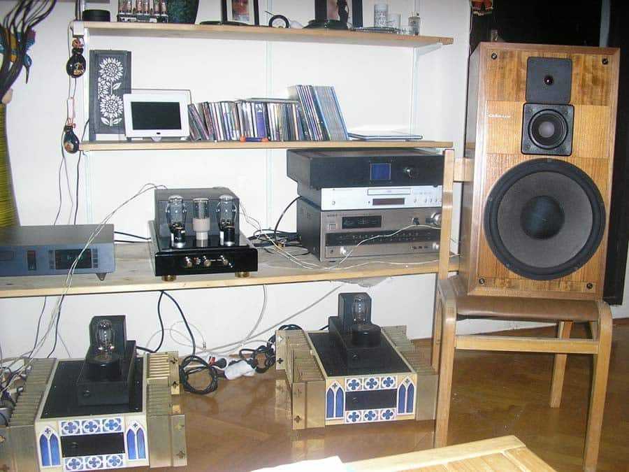

Ma ne krijem se od vas dvojce, bar ne jos, nego od zene bre :buehehe: Sinoc sam ga samo instaliro, 6c33c, sad cekam povoljne vetrove sa juga pa da razapnem jedra i prepustim se na miru ;) Prvo sam se prepapao da ne radi, dok se ugrejala babuska i odradio relej prosla citava vecnost :hot::drinks: P.S. vidim preuzeo si duznost u jutranjim casovima, znaci tvoja prva jutarnja dok treca smena odmara malo :baby:
Evo ukljucih, ali oma problem, suvise mi je veliko pojacanje na mom gain -stage, pa ne mogu da koristim LDR...metio sam step atenuator :rolleyes: Na na 9 sati se dere ko magagarac...al za probu ce da prodje...steta :unsure: Kad sam prosli put uzimao od 6c33c nisam imao tako namunjen gainstage pa je i pojacanje bilo manje i prihvatljivije za ovaj amp...Pristavio sam kahvu... :drinks:
