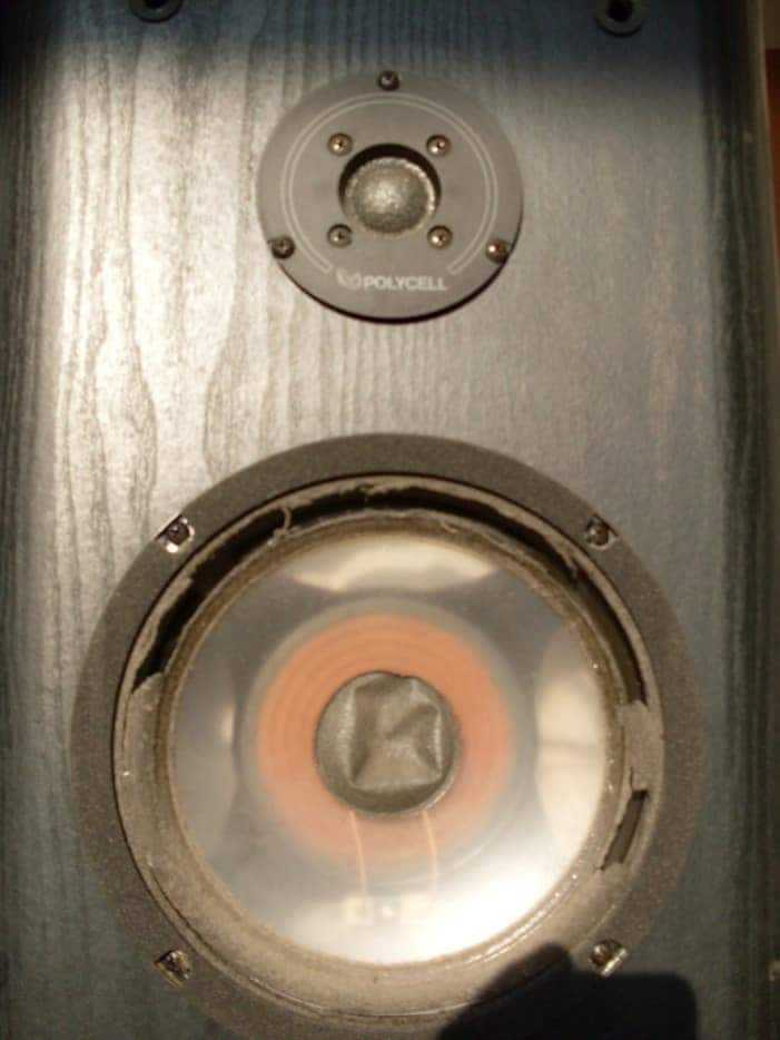

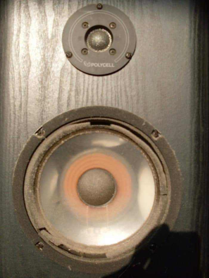

Pazario prije cirka 60minuta Infiinity RS3000 za cijelih 20€ :)
Potrebno im je samo zamjeniti vješanje ( i jednom udubljena kalota ), i nađoh ga na eBay-u :
http://www.ebay.com/...0#ht_2433wt_968
26$ sa Shipping-om.
Malo detalja koje sam našao na netu:

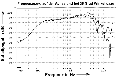

Otprilike tako kao što si napisao. Ipak bi trebalo jedinice malo da se razrade, pa onda merenja freq. odziva sa mic na 15 cm u osi, pa 30 stepeni, to je mic pomeren 7,5 cm u stranu, a onda i merenje npr. na 1 m ili 2 m u prostoriji, ali da nema prepreka oko jedinice min. toliko koliko je udaljen mic.
Ovo je sličica sa freq. od. on-axis od proizvođača:
Postavljena slika
Pitanje je kako to stvarno izgleda, pogotovo tu gore od 2-7 kHz. Treba obratiti pažnju da se izmeri i prikaze odziv sa max. rezolucijom po freq. osi, a ne neki smooting gde se pikovi i doline ne vide. Na slici se vidi i odziv off-axis 30 stepeni. Na osnovu toga i drugih karakteristika jedinice, ja bih izvukao do 2,5 kHz. Verovatno bih probao paralelni notch da vrlo povuče naniže tačku na 3,3 kHz (to znači mali otpornik u RCL-u, ili i da ga nema, nego onoliko koliko je otpor odgovarajućeg ind. od npr. žice 0,8 mm), a ravnao bih sa jednim induktivitetom na red. Sa kombinacijom ind. i notcha bi krenuo oštriji pad nakon 2,5 kHz.
što se tiče sečenja sa donje strane, ja ne bih pokušavao da izvlačim nešto nisko, s obzirom na oko 100 Hz rezonantnu i tako krut kretni sistem. Naniže oko 250 Hz bi mi bio susret odziva basa i srednjetonca. To znači da bi približno -3 dB tačka (freq. odziv jedinice+filter) za bass bila oko 180-200 Hz i za srednji oko 300 Hz.

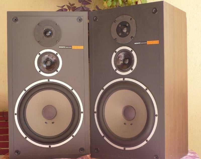

Juce mi stigose kutije iz Cacka od coveka koji se zove Panta na KP je poznat kao Megatron (062/811-41-92). Prvo moram da pohvalim coveka za korektnost i spremnost za dogovore. Ima dosta robe na lageru.
Sto se zvucnika tice drajveri su kao iz fabrike bez ikakvih ostecenja, same kutije imaju malo ogreboptina ali za svojih 30 god izgledaju vrlo dobro. Slusao sam ih malko na moj GC lm3886 i mene su iskreno kutije ostavile bez daha. Bas pomera crevca, srednji i visoki very fine, milozvucno. Ali bas, iskreno bio sam malo sumnjicav prema kompresionim kutijama, ali ovaj bas je tako precizan i odsecan i na mestu. Dakle kad bubnjar zgazi papucicu za bubanj to je tako precizno kao da stojim pored samog bubnjara. U jednom trenutku sam trazio Billy Gibbons-a po sobi.
Hocu da kazem da ovoaj sistem koji kompletiram ispunjava dosta mojih kriterijuma, s obzirom da pokusavam da prodjem sto jeftinije a uz to zelim i da sto vise uradim sam DIY.
Kutije o kojima vam pisem su Sony SS-2070, na ovom linku imate malo vise o ovim kutijama http://hifi.harald-muss-bleiben.de/thread-417.html. Sutra cu postaviti malo slika mojih kutija, trenutno nemam priruci fotoaparat. Samo da kazem da su svi drajveri iz firma Seas.
Ovo je slika sa KP. Kutije su stvarno OK, drajveri o novi. Svira super. E sad, nisam ih otvarao, ali na onom linku sam video elektrolite na skretnici, to bi trebalo da se zameni. Ovih dana cu da ih otvorim da vidim sta je i kako je. Bice konsultacija na forumu. Zvu, trebaces mi kao i svi ostali koji se razumeju u zvucne kutije.
