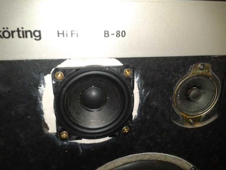

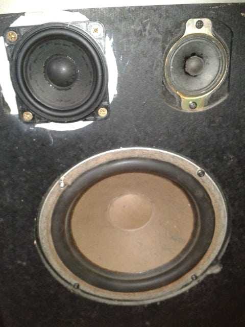

Neverovatno je kako covek moze visa puta da otkrije toplu vodu. To se meni jos jednom desilo, pa ajd da podelim sa vama. Znaci, zvucnici sa linka:
http://www.diyaudio....post__p__108252
Koje je svojevremeno Deda Mraz ispustio ispred mojih vrata i utekao...
A posto je jedan od tih zvucnika bio u kvaru, a drugi nije svirao bas najbolje, rekoh da se poigram..
Pretrazim po podrumu, kad ono nadjem dva ispravna basa, Ei-Nis, koji su davnih 70-tih svirali u HSR-48 zvucnicima...
Jos malo pretrazim, i nadjem par Visaton FRS 8 SC (8-cm fullrange) kojih sam kupio pre par godina, ali sam se tada okrenuo vecim FR-ima, a maleni Visatoni ostali zapakovani, zatureni...
I tako...smandrljam nesto na brzaka, skretnica prvog reda na nekih 400 Hz..i...topla voda...
Nisam se uopste nadao da ce to zvucati toliko dobro..mnogo bolje nego sto bi se na pogled moglo reci...
Da li ima basa? Pa, bas i nema. Ima li svilenih visokih? Jok. Ima li Muzike? Ima!
p.s. Onaj papirni visokotonac se ne koristi, ostao je tamo samo da prekrije rupu...
Eto jos koja fotka...
malo blize..
Sta reci, topla voda...
