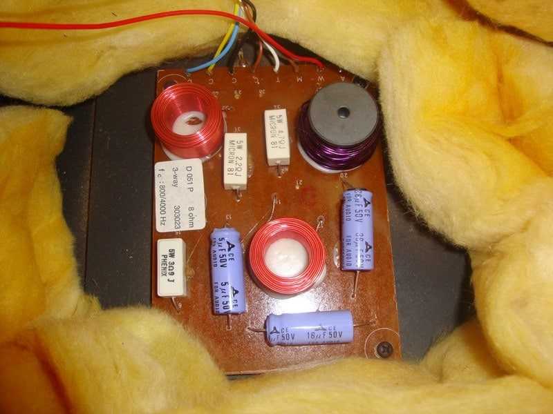

Beli_Ninja Napisano Oktobar 28, 2011 Share #181 Napisano Oktobar 28, 2011 Evo skretnice, da ne postavljem sad slike drajvera posto su potpuno isti kao sa linka koji sam gore postavio. Drajveri su potpuno ispravni. Kutija je dampirana nekom vunom, sad ne znam da li je staklena ili neka mineralna. Delimicno se vidi na slici. Nicim nije mazano iznutra i tako to. Unutra gola iverica samo ofarbana, nema nikakvih ukrucenja. Iverica je bas gusta i kvalitetna. Ipak je kutija Made in Grmany.E sad bilo bi lepo kad bih znao u kom pravcu da razmisljam o upgraidu kutija i skretnica. Po novoj godini planiram "molerske" radove, najverovatnije nov furnir posto ovaj ima malo ostecenja (nije strasno ali ja sam picajzla). Sta mislite, da lida jenostavno kloniram skretnice samo sa boljim komponentama (blok kondovi, masnije zavojnice, mox) ili da radim neku drugu varijantu. Iskreno, ne primecujem nikakve rupe ni pikove u zvuku bar ne na uvce. Opremu za merenje nemam, tako da nemam pojma sta bi merenja pokazala.Ovu vunu ne bih dirao posto mislim da je sasvim ok, jedino ako ne mislite da treba nesto bolje da uradim (prirodna ovcja vuna ili tako nesto, mozda body zastita za auto) Link to comment Podeli na ovim sajtovima More sharing options...
Zvu Napisano Oktobar 28, 2011 Share #182 Napisano Oktobar 28, 2011 Možeš da promeniš kondenzatore (ne bacaj stare) i da staviš druge otpornike. Ako ne znaš tačne vrednosti zavojnica, nemoj da ih menjaš. U principu, koliko vidim, kutija i damping nisu ni bolje ni gore nego što treba za tu klasu. Trenutni damping materijal ne menjaj za vunu. Pošto je kompresiona kutija, možeš ostaviti tu mineralnu koja je unutra. Bojim se da bi daljim sipanjem novca u ojačavanje kutije i zavojnice dobio jako malo kvalitativnog pomaka u zvuku, a ta zavojnica sa feritom mi deluje kao ozbiljnija (više mH) pa bi mogla biti malo skuplja. Nakalajiši dobro bakar sa donje strane pločice.Sve u svemu, kad promeniš kondove i otpornike na datoj skretnici, narani prasići i ne diraj dugmići Link to comment Podeli na ovim sajtovima More sharing options...

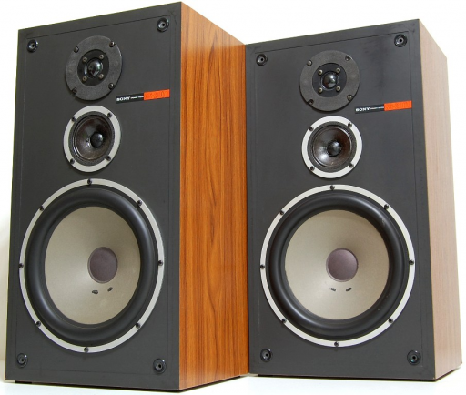

Zvu Napisano Oktobar 28, 2011 Share #183 Napisano Oktobar 28, 2011 Evo još jednog para http://www.kupujemprodajem.com/sony-SS-G1-MKII-1046130-oglas.htm?filter_id=6258506 Link to comment Podeli na ovim sajtovima More sharing options...
Beli_Ninja Napisano Oktobar 28, 2011 Share #184 Napisano Oktobar 28, 2011 Mogu na faxu da izmerim vrednosti zavojnica jedino se plasim da ako menjam debljine zice u zavojnicama menjam i njihovu otpornost da to nesto ne zezne u reznim frekvencijama ili nesto drugo ne poremeti. Ova na feritu nije nesto posebno velika. Zica je 0.8 ili 1mm nisam merio. Izmericu sve vrednosti i debljine zica, i skinucu shemu. Pa cemo onda da raspravljamo.Hvala Zvu kad odradim domaci javljam se. Link to comment Podeli na ovim sajtovima More sharing options...

grau. Napisano Oktobar 28, 2011 Share #186 Napisano Oktobar 28, 2011 Evo još jednog parahttp://www.kupujempr...lter_id=6258506mislim da je ovaj zvucnik made in england Link to comment Podeli na ovim sajtovima More sharing options...

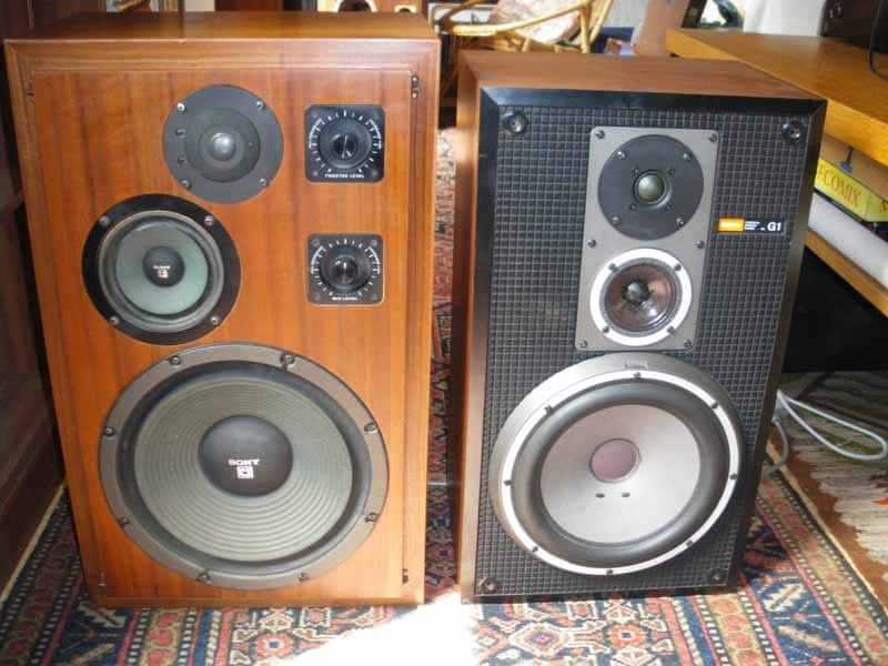

Zvu Napisano Oktobar 28, 2011 Share #188 Napisano Oktobar 28, 2011 mislim da je ovaj zvucnik made in englandNije isključeno. Samo, mene ovo:..........neodoljivo podseća na ovo: Link to comment Podeli na ovim sajtovima More sharing options...
