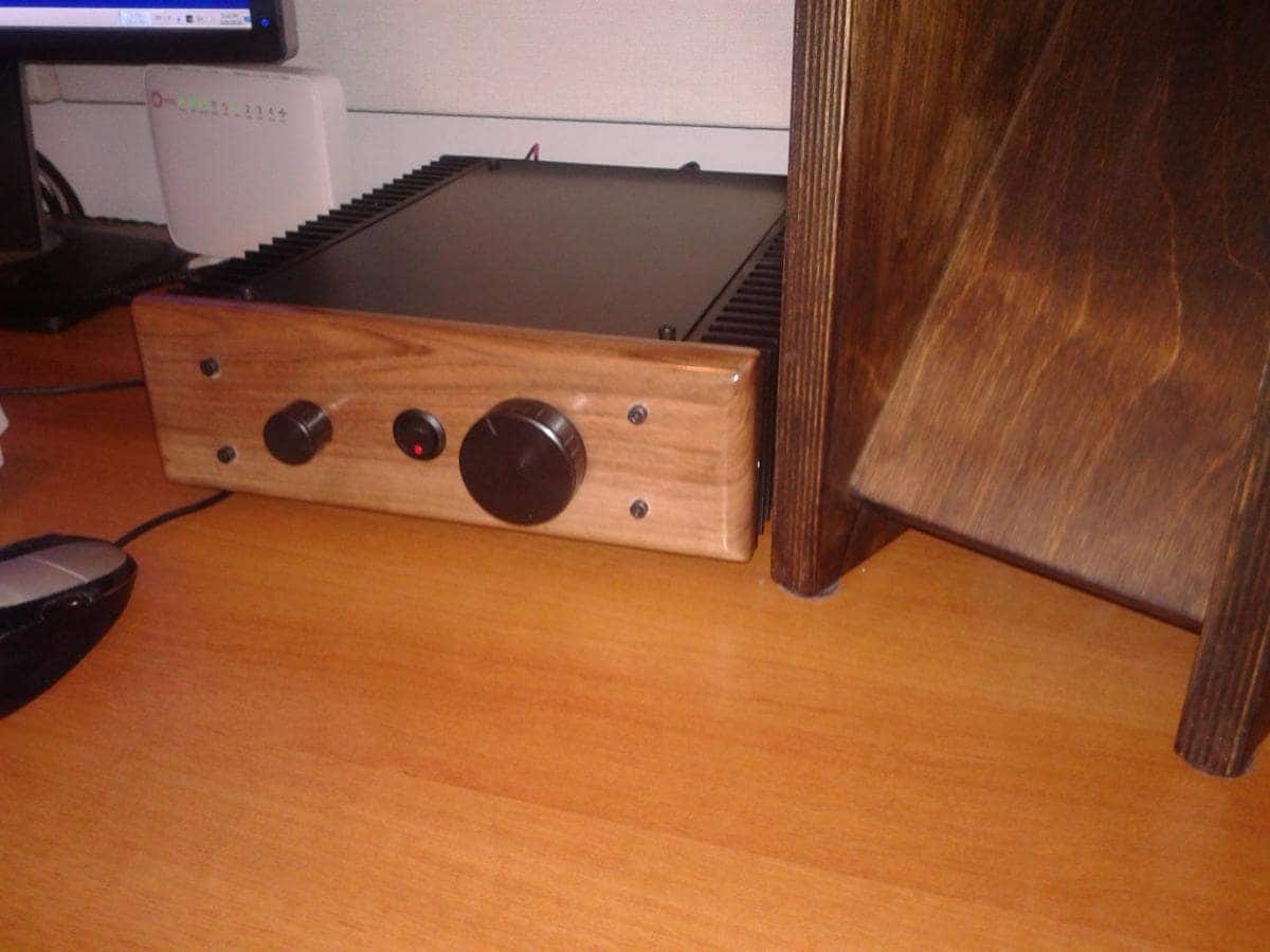

Aleks Napisano Mart 25, 2016 Share #141 Napisano Mart 25, 2016 Kako sam nosio Svaju kod vdzele-a da je čuje, on je se tako poželeo, pa ju ja, otuđio. Ne radi se tako sa svajama, al ajd sad... Uz par prepravki - malo smo je zacrnili, matirali, smanjili i udrvenili - nastavlja svoju pesmu malo severnije od mene A ja... ostaje mi da sastavim sebi ponovo jednu, šta sad. Ne mog' ja bez svaje... Link to comment Podeli na ovim sajtovima More sharing options...

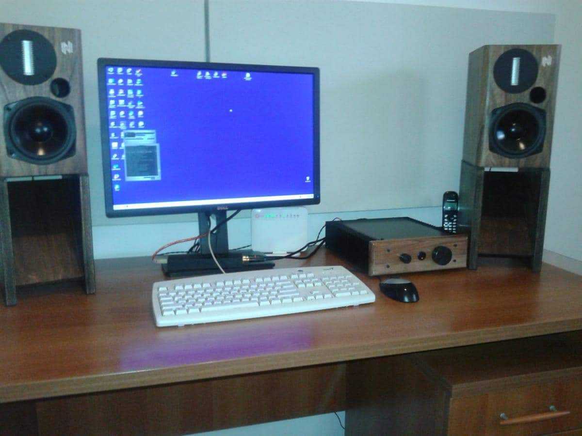

vdzele Napisano Mart 25, 2016 Share #144 Napisano Mart 25, 2016 Jedva čekam da mi stigne. Lepo ovako na fotografiji izgleda. Postaviću slike kako on stoji kod mene. ....i naravno utiske slušanja. Link to comment Podeli na ovim sajtovima More sharing options...

vdzele Napisano Mart 26, 2016 Share #147 Napisano Mart 26, 2016 I najzad je stigla Svaja kod mene. Sve je zalepršalo, sve je opušteno, sve je odmereno. Kakva relaksacija posle Dayens Ampina, sad mogu glavu da odmorim. Svaka čast Aleksu, svaka čast Sipiju. Kud ranije nisam saznao za ovo pojačalo. Eehhh.. Zflazar je reagovao/la na ovo 1 Link to comment Podeli na ovim sajtovima More sharing options...
