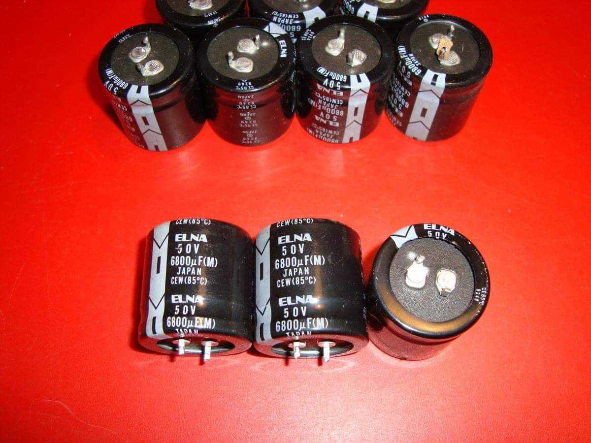

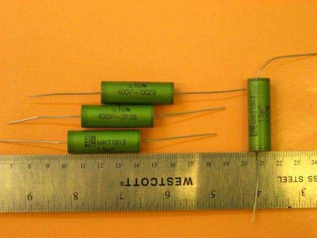

dobrivoje Napisano Mart 1, 2011 Share #74 Napisano Mart 1, 2011 Неколико питања: Могу ли С14, С15 и С17 да буду МКТ 1,5uF? Или да преформулишем питање: да ли се много губи на квалитету звука или је разлика академска? За С1 једино квалитетно имам nichicon 220uF/16V. Има ли смисла да се од два прави биполарни? С16 - ставити 4 или 5 горе поменутих, а доле насликаних МКТ? За С5 имам Sprague 19mF/60V, за C8 два комада Elna 6,8mF/50V, једино нисам решио С2. Могу ли и ту да ставим Elne? Тесно је, ту је педесетак волти, а када елко пукне, знате већ како то изгледа. И за крај, већ сам питао, а нико да одговори - треба ми два комадића по 15 cm профила 40х40х4 за ТО3 транзисторе. Нудим новац, нудим Elne 470uF/63V 105C, за Свају треба шест оваквих, или како се договоримо. Link to comment Podeli na ovim sajtovima More sharing options...
Sipi Napisano Mart 2, 2011 Autor Share #75 Napisano Mart 2, 2011 Dobrivoje, jeste, jako je vazno koji su kondovi a istovremeno nije bitno uopste. Amp ce raditi bez vise od pola tih kondova, ali ideja je bila "krojenje zvuka po meri".Po cijoj meri? Svako po svojoj... Radi time sto imas pa ako budes u prilici probaj i druge komponente, mozda ti se vise svidi... Link to comment Podeli na ovim sajtovima More sharing options...
dobrivoje Napisano Mart 2, 2011 Share #76 Napisano Mart 2, 2011 Хвала, Сипи. Нешто тако сам и ја мислио.Међутим, овог пута желим да урадим све како треба, наравно у оквиру својих могућности (материјалних и менталних).Прво, желим да испоштујем твој труд око пројектовања. Ако си ти задовољан, онда је у питању врхунска справа, па је грехота да је деградирам штедећи десетак еврића.Друго, просто ме је срамота да оставим Свају недовршену, без кутије, нарочито после неколико дивних примера, као Ревоксова кутија за лампаш, па сви Хоно - фоно и да не набрајам даље.Профиле сам решио, понудио колега, хвала му. Link to comment Podeli na ovim sajtovima More sharing options...

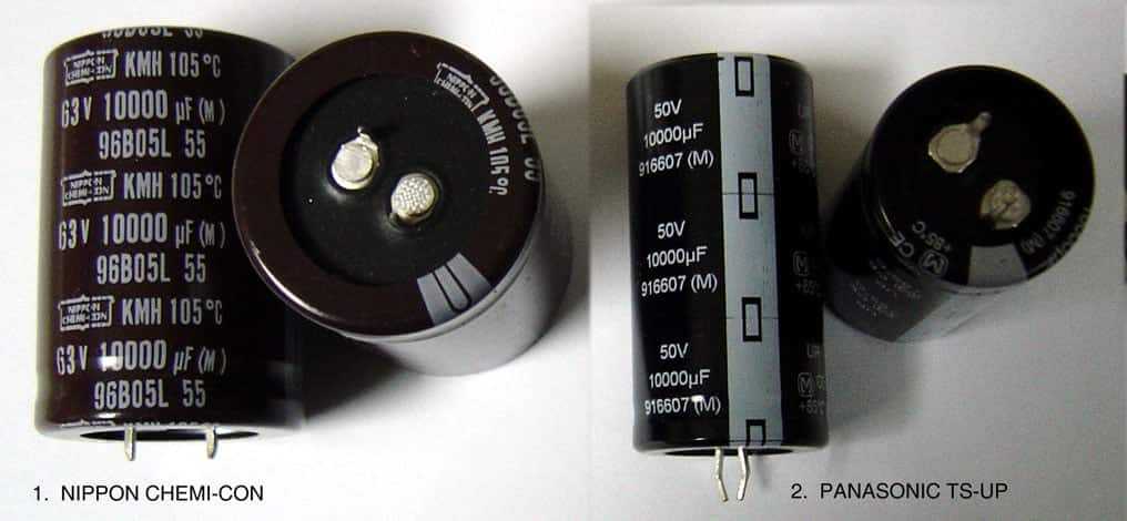

kan042 Napisano Mart 6, 2011 Share #81 Napisano Mart 6, 2011 Evo još par pitanja.Za koji radni napon su C1, C3, C9, C10?Da li su 1. (navodno) NIPPON CHEMI-CON 10000µF/63V prikladni za C2 i C52. Panasonic TS-UP 10000µF/50V prikladni za C8 (izlazni) ili ovi sa linkahttp://www.reichelt.de/?ACTION=3;ARTICLE=5381;GROUPID=;SID=13TXKpKX8AAAIAAGWRsLA61e112fc50543f024748c26355fe8459 Link to comment Podeli na ovim sajtovima More sharing options...
Sipi Napisano Mart 6, 2011 Autor Share #82 Napisano Mart 6, 2011 C1 - 35VC3 - 10VC9 - 35VC10 - 25VTo su vrednosti s kojima nece biti problema cak i ako bude gresaka prilikom podesavanja ili u napajanju. Moze i nesto manje ali bolje ne.1. Chemi-con je OK za napajanje samo da nije od onih laznjaka sa velikim lekage-om. Za bypass stavi neke vece blokove (moze i motor-run, samo nemoj MKT - bar meni se ne dopadaju).2. Moze Panasonic za izlazne (i Nelson Pass stavlja Panasonic kao sprezni u F3) + dobar veliki MKP za bypass. Link na Reichelt se ne otvara jer je vezan za tvoju korisnicku sesiju na tom sajtu.Ako nameravas da testiras razlicite kondove predvidi konstrukcijom da to moze lako da se izvede - da ne moras sve da rasturas da bi promenio kond. Link to comment Podeli na ovim sajtovima More sharing options...
kan042 Napisano Mart 6, 2011 Share #83 Napisano Mart 6, 2011 Evo mene, imao sam neko sijelo pa sam bio malo odsutan. Prvo hvala na iscrpnom odgovoru, to će mi dosta pomoći. Za panasonike sam recimo siguran jer su preko "Elektronika RS" nabavljeni od Schukata. Nippon sam uzeo u "RS Electronic" - Sarajevo (nije ista firma) i mislim da je čovjek pošten ali su mi natpisi nekako neuvjerljivi pa ću pokušati da to ispitam. I to ne znam kako pa ako može mala pomoć s tim a i sam ću potražiti na netu. Ove kondenzatore već imam pa ako nipponi zadovolje biće dobro. Nije da nije i finansijski faktor ali više mi je problem mogućnost nabavke. Gore navedeni elektroliti će vjerovatno biti Panasonic FC. Ako nameravas da testiras razlicite kondove predvidi konstrukcijom da to moze lako da se izvede - da ne moras sve da rasturas da bi promenio kond.Nažalost, nemam ni blizu kvalitetan izvor a ni zvučnike da bi išta testirao i napraviću s onim što mogu da najbolje nađem. Nakon toga ću se posvetiti zvučnicima a onda mogu malo da se igram s nekim izmjenama i ispitam kako će biti sa boljim komponentama.Kako inače ide s nabavkom do sada je dobro ali problem su mi i metalfilm otpornici 1W. MOX su mi veliki iako to nije ovdje glavni problem. Gdje vi nabavljate te otpornike?LP, Link to comment Podeli na ovim sajtovima More sharing options...
