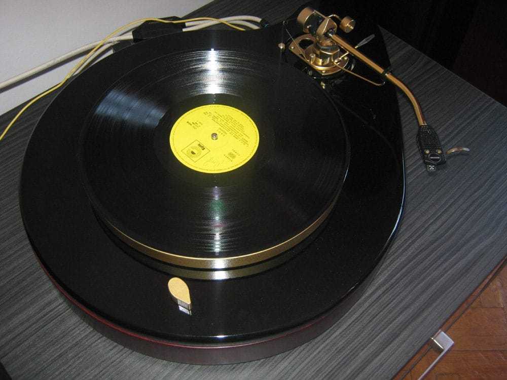

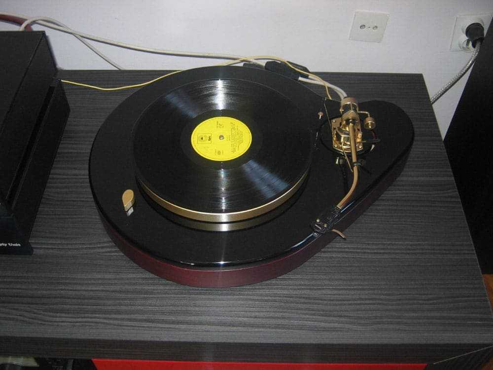

Šta reći posle svih ovih hvalospeva!? Gramofon je zaista ispao kao skulptura. :clapping: Primećujem da se retko događa da mi se različite varijacije na fabričke Thorens-e, Lenco-e, Garrard-e i njima slične ovoliko dopadnu na prvi pogled, mislim gledajući samo fotke. Verujem da je muzički ugođaj uporediv sa vizuelnim.Nego, da pitam kakva je to verzija SME? Da li se ovde radi o nekom "limited edition" ili si je ti sam sređivao?

SME 3009 RG gold limited edition, kada se pojavi na ebay-u košta od 5000-7000$. http://www.phing.com/listing/100948-FS-SME-3009-RG-Gold-Plated-Tonearm-Limited Ova ručka je moje viđene toga urađena sa kvalitetnom dvadesetčetvorokaratnom pozlatom. :sporty095_2:
Нешто ми није јасно - мислио сам да је 3009RG базирана на 3009 Series II, али ова на грамофону је басирана на 3009 Improved [fixed headshell?].То сте је ви дали позлатити?
Sjajno izgleda i lepo stoji na tamnom gramofonu. Razumeo sam da si je ti "sredio" u diy varijanti ... i da nisi puko onolike pare za oriđi RG!?

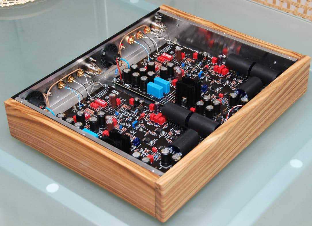

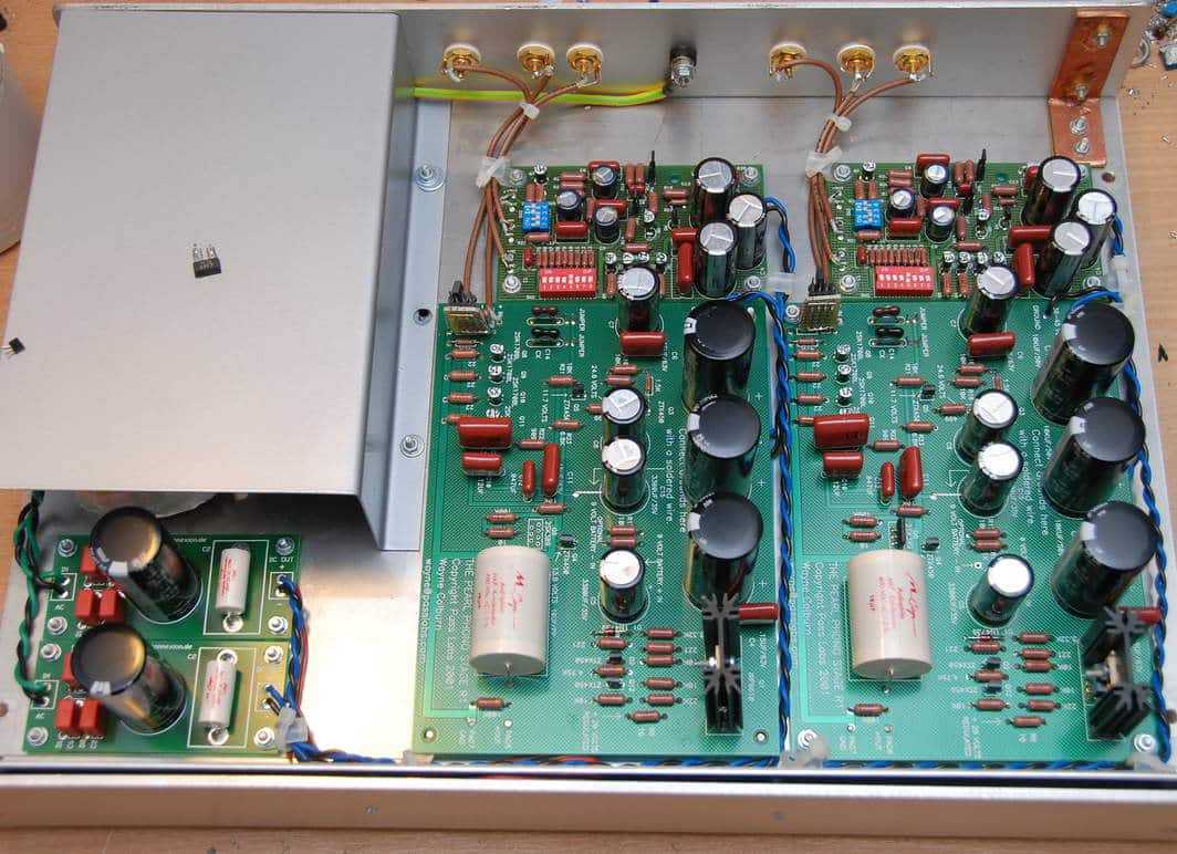

Preamp svira u Bg na Kuzmi sa Benz Micro. Verovatno ce vlasnik napisati koju rec na nekom od foruma kada se sve slegne jer bez obzira sto stoji stalno ukljucen neki kondovi treba da imaju signal kroz sebe da bi se usvirali.
Ako mislimo na isti primerak odnosno vlasnika on stoji kod mene (primerak, ne vlasnik) već mesecima. Dobih ga na probu koja je kratko trajala a njemu se izgleda ne uzima nazad. Ili ih ima više komada, primeraka..Tražio sam u temi neki post koji govori o zvuku a ne o izradi, priznajem da sam preleteo ali čini mi se je tvoj jedini, post...Sonično ovaj preamp dokazuje da su jednostavne konstrukcije gotovo uvek bolje, poredjen je sa Marshall Leach preampom (MC+MM) i glatko je izgubio... zvuk jeste miran, detaljan, uravnotežen, scena kako treba i sve po redu ali jednostavno Leach svira bolje...energičniji i brži u levom spekstru, sa manje koloracije...moj zaključak je da ako se koristi veća atenuacija u MC delu koloracije su veće...kao primer navešću da Ortofon MC200 najlošije svira na Xono-u od svih zvučnica koje sam probao iako je daleko najbolja, problem je u tome što sam za nju morao koristiti svih 30 dB atenuacije...
Koliko mi je receno, preamp je u vlasnika i slusa ga i odusevljen je zvukom.
Ovaj primerak ima vlasnika iz Beograda koji ima Kuzmu sa Benz Micro...nebitno, slušne impresije su vezane za uredjaj a ne vlasnika...
Vule, tesko mi j euporediti xono sa nekim drugim phono preampom jer nisam imao istovremeno dva za poredjenje pa mogu samo po secanju da uradim poredjenje ali ako sam i pogresio ne treba uzeti za zlo. Ono sto prvo upada u usi kod Xono-a je sirina i definisanost pozornice, zatim izuzetna slusljivost i transparentnost u zvuku. Izvodjaci se stvarno ne pomeraju sa mesta i tacno, sto bi Zika rekao, noga zatitra. Moze se reci da je malo i obojen ali se od tog zvuka tesko rastaje. Par meseci ranije sam imao Pearl. njegov zvuk je dosta hladniji u odnosu na Xono, precizan i manje kolorisan. oba su dobra preampa, mozda Pearl cak i realniji ali xono kad udje u uvo, bez njega se ne zivi. Mozda sam i pogresi o u opisima ali po secanju cini mi se da je tako bilo.Sto se tice same konstukcije jednog i drugog imaju dosta slicnosti iako je kod Pearl-a RIAA pasivna dok je kod Xono-a uradjena u povratnoj sprezi samog ampa, ili sto bi neki rekli aktivna. Pasivna moze odlicno da svira ali za vrednosti kondova koji bi trebali da se nadju na putu signala treba izvojiti pravo malo bogatstvo, dok je to kod Xono mnogo lakse uraditi za manje para. Sledece sto je bitno je da je u Pearlu bio najjeftiniji mundorf kao izlazni kond dok je u Xono-u Ampohm. I najvaznija stvar je napajanje. Onako kako je Nagard odradio napajanje to je konstruktorski gledano pravi dijamant. Masa je izvucena skolski, filtracija visestepena, cak je i udarno mesto, grec-elko, usporeno sa otpornikom radi manje smetnji. Regulacija bez povrtane sprege sto je po meni jedino resenje za dobar phono stepen i uz sve to napajanje je u posebnoj kutiji.Na kraju evo i primerka Pearla koji je bio kod mene na slusanju
