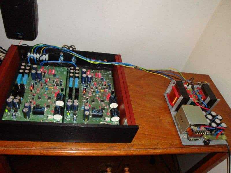

evo vule je bio kod mene, provedosmo pola popodneva svajsujuci sa 2 leve ruke ali nekako je uspelo sve da proradi.prvo da kazem da je bolje bilo da nisam palio gramofon. imam 3 (navodno) odlicna DA konvertora u kuci a nijedan do kolena nije gramofonu koji cak i nije nikakva posebna ezoterija - stabi S, stogi S, benz micro ACE SL. nista nema toliko muzike, ma ni blizu. dok pisem ovo, arsen mi peva u sobi (i to sa starom jetrom :crazyrocker: )drugo, slusali smo oba ovde pominjana RIAA korektora, zagrebacki DIY pass pearl/ono i marshall leach MM + baterijski MC stepen.sta reci? vule nije lud u svojoj proceni za marshall leach. to jednostavno svira nepristojno dobro spram toga koliko kosta. sa druge strane i pearl svira odlicno, opet daleko bolje nego sto kosta. ono sto je izvesno je da postoje sustinske razlike u karakteru 2 uredjaja. pearl je pitomiji, odmereni i ugladjeniji. stoji opaska da je to zvuk koji se cesto tumaci kao "audiofilski". leach je razuzdaniji i energicniji, ima jaci rokerski karakter. mislim da leach ima prostorno malo pomeren srednjetonski spektar unapred sto nesumnjivo odgovara nekim sistemima jer ostavlja utisak otvorenijeg zvuka. pearl ima uravnotezeniju prezentaciju ali zbog toga zvuci na prvu loptu povucenije i naizgled dosadnije.znaci, kako kome sta legne u sistem. leach je bio prekratko da bih donosio sud da bih menjao pearl za njega ali mislim da se to ionako ne bi desilo. posto sad slusam pearl i sto bi reko čola, ne bih ja tu nista menjao.ono sto bi bila lepa tema za ovaj forum je da se neko od ozbiljnijih ljudi ovde prihvati ovog marshall leacha, napravi najisplativniju verziju i od toga napravi grupni projekat za forum. iz vuletove price shvatio sam da to kosta saku evra u delovima, sto ce reci da bi se sve ovo dalo napraviti i skutijati za manje od 100e. to potpuno obesmisljava kupovinu ne samo raznih NAD i cambridge sub-100e phono sekcija vec verovatno i lehmana, pro-jecta i clearaudia iz zone mozda cak i do nekih 500e. mislim da bi ova jeftina a dobra RIAA mnoge naterala da ozbiljno razmisle o povratku na gramofon. znaci, imamo 3 odlicne DIY phono sekcije - budžet marshall leach, srednje skupi pass pearl i beskompromisni xono. pa ko koliko para ima i šta mu treba.e da, arsen "pevam pjesnike". 'bem ti lebac, kakva ploča. kakav car. i vrlo lep otisak PGP RTS, prosto ne znam sta im je bilo. bez ikakve sibilancije, lep frekventni raspon, arsenov glas cist ko suza. kud me terao djavo da aktiviram gramofon. oce neko da kupi 2 DA konvertora?

@Anubis i Vule.Bilo je tih jeftinih implementacija puno po forumima pa tako i na ovom. Nije zanimljivo od strane onih koji znaju ponavljati napisano. Zato morate sami istraživati.Kada me Vule pitao što bih mu predložio kao MC preamp (ako se dobro sjećam), od nekoliko ideja bila je i jedna sa projektom iz Elektora. E onda Vule neće jer taj ima opamp. Ali ne zna da taj ustvari nema opamp, jer on služi samo da zamijeni izlazni kondezator u skoro istoj shemi kakav je i taj Vulin Decca. Osim toga Vulin ima kondezator i na ulazu. Pa su se pametni ljudi dosjetili i napravili preamp koji ima J-fetove na ulazu, jer se onda izbjegava kondezator. I tako je nastao Pearlov ulazni dio, a kao njegova upgrade verzija Ono ulazni dio. E onda se shvatilo da to nije dovoljno da bi se pojačanje zadržalo u granicama linearnosti i niskošumnosti pa se shema razvija i nastao je drugi stupan Pearla. Kako je aktivna ekvilizaacija niskošumnija od pasivne na red je došao razvoj poput Onovog. Onda se poželjelo imati balansirani signal na izlazu i nastao je izlazni dio Ona. Pa je napravljen overkil po pitanju napajanja i nastao je Xono. U konačnosti tih malo decibela manjenjeg šuma i linearnost kakvu treba imati pravi HI-FI uređaj podigli su cijenu mnogostruko. Onda su se samograditelji potrudili i umjesto ulaganja kakavog trgovci imaju u marketing, uložili svoj novac u bolje dijelove, a vlastiti rad je ionako zabava. I onda smo se mi pohvalili na forumima. I onda nas je Vule "zapišao". Pa bi se mi sada trebali eto obrisati i lijepo izgubiti koji dan na edukaciju novih jupija. E da takva priča ne traje beskonačno još bi i bilo moguće......:to_become_senile::coffee:Nije da se ljutim imalo, ali imam ja i pametnijeg posla. Za svoju korist.:crazy:Ako nešto komercijaliziramo onda postajemo neprijatelji proleterijata.......
ja sam dosta jasno rekao da je vuletovo sokoćalo dobro rešenje za one koji hoće za 50 ili 100 evra pristojan zvuk koji nije sterilna opamp konfekcija iz NAD ili CA ergele. mislim da je to najbolji kontekst u kome treba tražiti smisao za tu spravu. verujem da je mnogima čak i na ovom forumu i pearl-ONO preamp overkill, a kamoli xono. većina ljudi ovde sluša gramofone od 20 do 50 evra, kupuje ploče po buvljacima i audio berzama i nema sredstava za skuplje pa se tako dovija da dobije što više zvuka za što manje para. svakom svoje, ko hoće hi-end i ima peneze, ima šta dobro da pravi, a ko hoće srčani i pošteni zvuk koji zvuči skuplje nego što košta, ima i to. prosto ko pasulj.
