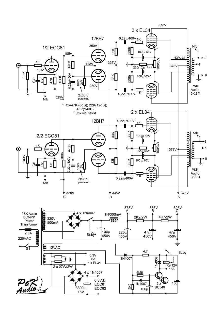

Bez da pravim reklamu prodavcu (neki Dejan) niti proizvodjacu` P&K audio `, ali ovo integralno lampas pojacalo moze biti interesantno i dosta povoljno pod uslovom da se dobije za jedno 400-450E max. ,
obzirom da nema originalne lampe u diff.obrtacima faze (12BH7 , 6CG7, 6FQ7 ), (,ECC99) ,(ECC82) ,  verovatno i pozeljno bi bilo da se tom pojacalu uradi jedna kompletna i detaljna radionicka provera ispravnosti .
https://novi.kupujemprodajem.com/audio/pojacala/duet-el34-p-k-audio/oglas/131440741
eto i priblizne seme ...
VTL je rutinksi koristio ECC81 + ECC81 u pojacalima manje snage, dok je u pojacalima vece snage stavljao ECC81 + 12BH7, bez ikakve prepravke otpornosti, prakticno isti FE
probao onomad, radi
sto ce reci da su za obrtac faze obe validne, po potrebi
Napisano (izmenjeno)
Nacelno moze da radi i tako sa ECC81 svuda , licno i iz iskustva bih ipak isao sa ECC82 u obrtacu , cak sta vise probao bih razne varijante sa raznim noval duplim triodama ( tube rolling ) u kombinaciji sa raznim vrednostima pasivnih otpora i kondova u kolu globalne negativne povratne sprege , pa sta mi se sa konkretnim zvucnicima zvucno najbolje uklopi tu bih kombinaciju i ostavio ,
inace je ovo pojacalo radjeno kao jos jedna po mom misljenju odlicna varijanta proverenog Mullard 5-20 pojacala .

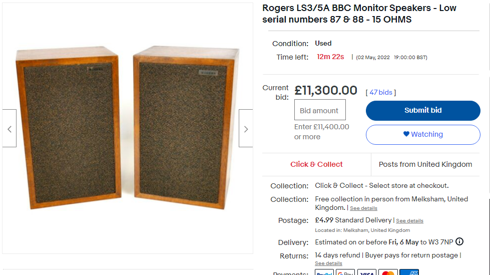

BBC monitori :)
Razumem jedino muzejski aspekt gledanja... msm kolekcionarstvo ako je, onda ok za ovih tueulw touzn peunz.
Taj Ešton mill je buvljara jedna pekamska...sa naprasnom ezoterijom...:character13:
Klasično pranje para na praktično mitološkoj i večnogrejnoj priči oko tih zvučnika, sa čistom namerom široke i višeznačne zloupotrebe. U drugu opciju pomalo sumnjam, da je 1000 funti dostiglo jednu rublju:buehehe:
Elem, te starine opšte potrošnje, svakodnevnog i višednevnog raubovanja(za razliku od markica recimo koje odrade jedan ciklus) se ili konzerviraju ili resturiraju, da dobiju na nekoj vrednosti prenosa duha dela istorije...
Možemo mi prodati po kilo heroina i obaviti transakciju tipa ja tebi prodam dva kriva jeksera za 50k$, a ti meni parče tarabe za iste pare, neobične istorijske vrednosti, svakako starijih od USA, nađenih na brdu oko Arilja:beach:

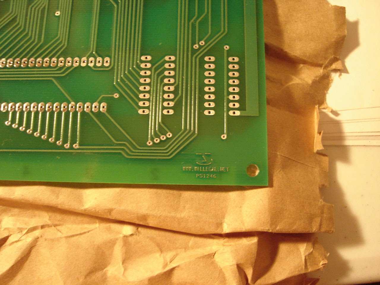

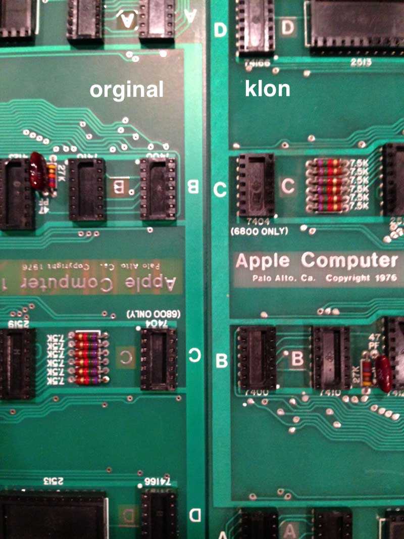

jako je teško da se provali - ako je skinut logo da je klon
plus su svi delovi orginal sa otpada :D
msm da i WOZ mora da gleda jedno 15 minuta da bi provalio:buehehe:
