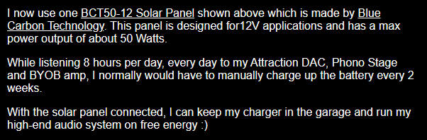

Dumus Napisano Januar 9, 2025 #28 Napisano Januar 9, 2025 pre 55 minuta, Doktor reče Jasno je i opšte poznato iz domena audio uredjaja kao što je phono preamp da je baterijsko napajanje superiorno u smislu da daje max. stabilnu struju, nema parazitskih sumova, nema huma. Mene ovde niko ne sluša Reći ću samo (još) jednom... "Solar-Powered High-End Audio" gluv_i_udaren je reagovao/la na ovo 1
gluv_i_udaren Napisano Januar 9, 2025 #29 Napisano Januar 9, 2025 Superkondenzatori, ultrakondenzatori, kako već se krste… hm Koncept za ovu priču možda bolji od baterija iz prostog razloga što se mogu napuniti brutalnom strujom jako brzo i sviriti lagano par sati. To što će da se isprazne ako stoje nema nikakve veze ako namestimo punjač da je aktivan svo vreme dok je uređaj isključen. Ne degradiraju kao 100% napunjene (ili ispražnjene) baterije

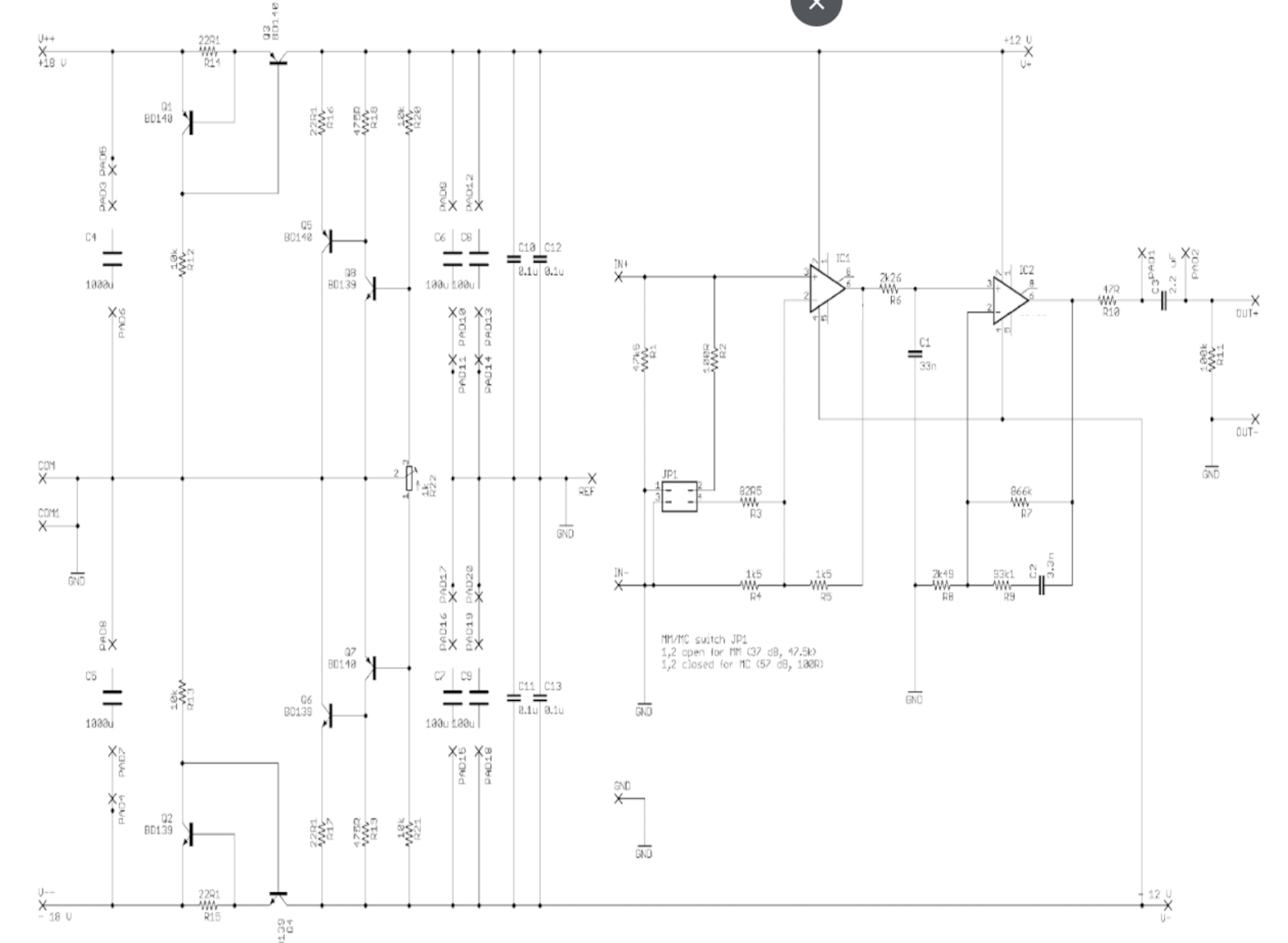

Zen Mod Napisano Januar 9, 2025 #30 Napisano Januar 9, 2025 napraviti prvo as is, pa ako zadovoljava ukus, onda magijati al kako ovo sokocalo ima koliko toliko korektan shunt reg, nece tu baterije puno doneti Doktor, LightMatic and Mikorist je reagovao/la na ovo 3

mutayu Napisano Januar 10, 2025 #32 Napisano Januar 10, 2025 (izmenjeno) Moram da pitam, dok je jos vreme, zasto ne napajati Emerald Zenovim Good Geminijem? Naravno, uz uslov da se prilagode struje i naponi. Takodje moram da pitam, ali to je vec manje bitno za sam projekat, zasto je Emeraldov trafo prikazan sa dva primara i sta se time dobija? Zaboravih da dodam i da moj Qasimodo stoji na raspolaganju kome god je potreban. Izmenjeno Januar 10, 2025 od mutayu
Mikorist Napisano Januar 10, 2025 #33 Napisano Januar 10, 2025 pre 12 minuta, mutayu reče zasto ne napajati Emerald Zenovim Good Geminijem? Već je ugrađen šant regultor na samu PCB
mutayu Napisano Januar 10, 2025 #34 Napisano Januar 10, 2025 9 minutes ago, Mikorist said: Već je ugrađen šant regultor na samu PCB To ne bi trebalo da predstavlja nikakav problem! 😁
Mikorist Napisano Januar 10, 2025 #35 Napisano Januar 10, 2025 Ne znam da li im potrebe.. Dobio bi se osmostepeni šant regulator ili tako nešto zbirno. Nem pojma. Nek zen kaže.
mutayu Napisano Januar 10, 2025 #37 Napisano Januar 10, 2025 Mislio sam da se upotrebi Good Gemini umesto predvidjenog regulatora. Prosto se ne popuni plocica elementima regulatora i uvede se napajanje na plocicu gde treba (+ na + C6 i C8 a - na - C7 i C9). No, da ne komplikujemo...
krca44 Napisano Januar 10, 2025 #38 Napisano Januar 10, 2025 (izmenjeno) Nego da pitam jesam li shvatio valjano - za jedan phono tj. dva kanala idu 2 pcb ? Zato se i pravi dual-mono ? Izmenjeno Januar 10, 2025 od krca44
Mikorist Napisano Januar 10, 2025 #39 Napisano Januar 10, 2025 pre 19 minuta, krca44 reče Nego da pitam jesam li shvatio valjano - za jedan phono tj. dva kanala idu 2 pcb ? Zato se i pravi dual-mono ? Dve PCB . Već je dual mono po defultu. Smo je bilo pitanje da li je bolje na jedan ili na dva trafoa. krca44 and LightMatic je reagovao/la na ovo 2
Mikorist Napisano Januar 11, 2025 #40 Napisano Januar 11, 2025 Evo ga helpdesk za Emerald ako zatreba. https://www.diyaudio.com/community/threads/rjm-audio-emerald-phono-stage-help-desk.336831/page-46#post-7895319 Ima lepih primera kako treba a i kako ne treba . Dve kutije su odlične u gornjem primeru ali džaba kad su jedan na drugoj. Avijacijski konektori su odlična stvar. Nem šild, nema slepi navoj i snuber na torusu. zavisi i koji je opamp turio...ako je stavio neki moderan superbrz dobio je oscilator. Muses recimo ne radi na Whammy bez kopmenzcije - oscilira - moš misliti na phono.....a Signetics bez ičeg ne zuji ništa. Doktor and LightMatic je reagovao/la na ovo 1 1
