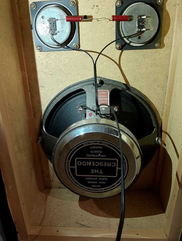

koki Napisano April 11, 2024 Autor #14 Napisano April 11, 2024 Da li noko moze da prepozna ove visokotoce, vezani na red sa ovim bas zv. 98db Predpostavljam da su oni blizu 95db, jer kako su me ucili 2x95 je 98db. A mozda su me i slabo ucili.
koki Napisano April 11, 2024 Autor #15 Napisano April 11, 2024 Probao sam i sa kamerom i lens, jedino nadje blaunpunkt kk10 al nisu.
Koja Napisano April 11, 2024 #16 Napisano April 11, 2024 (izmenjeno) 52 minutes ago, koki said: Da li noko moze da prepozna ove visokotoce, vezani na red sa ovim bas zv. 98db Predpostavljam da su oni blizu 95db, jer kako su me ucili 2x95 je 98db. A mozda su me i slabo ucili. Dobro su te učili, samo zavisi i na koliko oma su drajveri a na koliko zbir. Ali greška je što ti polaziš od toga da je to neko pažljivo projektovao, određivao osetljivost, kompenzovao baffle step itd. A mene je praksa naučila da su ljudi tj fabrike trpali sve i svašta, i gde treba i gde ne treba, verovatno ono što su imali, i da se često dobije neka papazjanija. Izmenjeno April 11, 2024 od Koja
