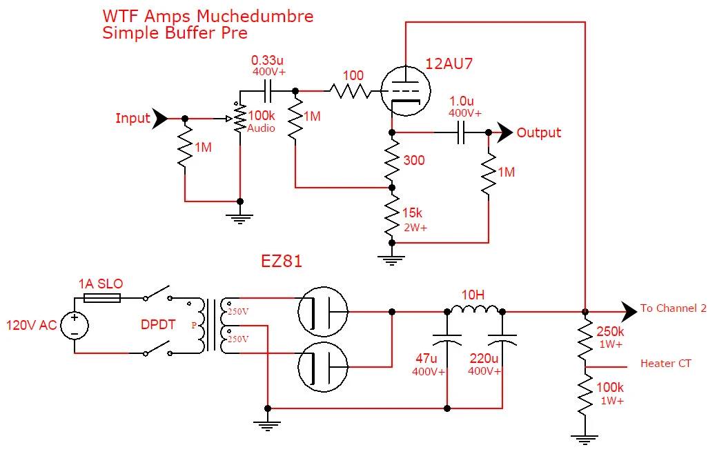

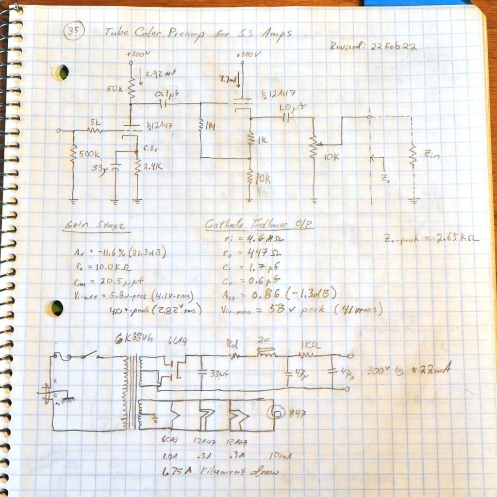

koki Napisano April 26, 2024 Autor #24 Napisano April 26, 2024 Postovani clanovi foruma, posto sam pocetnik u tube amplif. Molim Vas za savet. Imam Quad 405 ulaz 0,5V i predpoj. 33, Zvuk sa ovim predpojacalom je za mene izuzetno los, koristim UHER i pravljeno predp sa pcf 80. sa Pcf 80 je mnogo lepsi ali nema tranzijete kao tranzistorac, ali ima vecu zv. sliku i izvrsne vokale. PITANJE, Da li je dovoljno za Quad napraviti pasivno lampasko pred. ili The 12AU7 “Color” Preamp prema ovoj semi. Da li mogu da koristim mrezni trfo 2x 240v i gde mogu da kupim prigusnicu 2 H. Ako imate semu za pocetnika znaci super simple, bicu Vam zahvalan.
zek Napisano April 26, 2024 #25 Napisano April 26, 2024 (izmenjeno) pre 37 minuta, koki reče pasivno lampasko pred. Kako ovo misliš da izvedeš - lampaško a pasivno? Možda si mislio na bafer - bez pojačanja... Izmenjeno April 26, 2024 od zek
Zen Mod Napisano April 26, 2024 #26 Napisano April 26, 2024 Quad 405 originalno ima dovoljno pojacanja da sa danasnjim izvorima nema potrebe za gainom u preampu, tako da ti je buffer preamp bilo koje vrste ( koja se tebi svidja) vise nego odgovarajuci dapace, ako ne veca prepravka (pretrazi na forumu, par threads na temu) ono bar treba prepraviti vrednosti otpora u NFB da se dobije osetljivost reda 1V5, opet - sa danasnjim izvorima obezbedjuje da ne drzis pot na 9 sati i nepotrebno davis signal iz izvora sa posteno napravljenim buffer preampom ce izgubis minimum od polaznog signala LightMatic je reagovao/la na ovo 1
koki Napisano April 26, 2024 Autor #27 Napisano April 26, 2024 Da, mislio sam na buffer, imam Marantz i philips CD bar 15 kom, jurio sam 1541a, Kupio sam marantz 63 KI 2 kom. jedan je neko lampizirao, zvuk sa lampom je neuporedivo lepsi, bar meni, Tako da mislim da je buffer dovoljan ali mi je problem kako da koristim i gramofon.
Doktor Napisano April 26, 2024 #29 Napisano April 26, 2024 1 hour ago, koki said: Postovani clanovi foruma, posto sam pocetnik u tube amplif. Molim Vas za savet. Imam Quad 405 ulaz 0,5V i predpoj. 33, Zvuk sa ovim predpojacalom je za mene izuzetno los, koristim UHER i pravljeno predp sa pcf 80. . . . U samom startu si napravi tezak kix. Pomesao si ove dve relikvije, ali iz sasvim drugih epoha kao jedno i dobio si - sta si dobio, da pojasnim - kesu. Kako bilo da bilo, samo nastavi u traganju. Hint - Quad 33 & Quad 303 . . . . Quad 44 & Quad 405 . . . i tu bih stao sto se tice Quad combo-a. Vidim da ides dalje od ovoga, tako da slusaj ove "starine" sa foruma u vezi sa buffer-ima, ostalim.
Vix Napisano April 26, 2024 #30 Napisano April 26, 2024 Sta fali Pass-ovom B1 bufferu? Mozda nije najbolji, ali ce sigurno da valja...
koki Napisano April 26, 2024 Autor #31 Napisano April 26, 2024 Znaci kupim 303 i 44 i permutujem predp i ostavim ono sto mi je lepse. torens i V15, AR 915. i da slusam tu kombinacijiju. A drugu da pravim lampasa za moje Iskrine basove. Mada mi kutije sa pocetka foruma zvuce lepse, ne i bolje.
mutayu Napisano April 28, 2024 #32 Napisano April 28, 2024 Napravi Iron Pre pa onda kombinuj izlazna pojacala i zvucnike koje imas. Imaces odlican selektor ulaza, buffer i volume kontrolu i onda mozes da eksperimentises. Vix, LightMatic and zerowaf je reagovao/la na ovo 3
zerowaf Napisano April 28, 2024 #33 Napisano April 28, 2024 Kažu da Iron pre nije tako loš! mutayu and LightMatic je reagovao/la na ovo 2

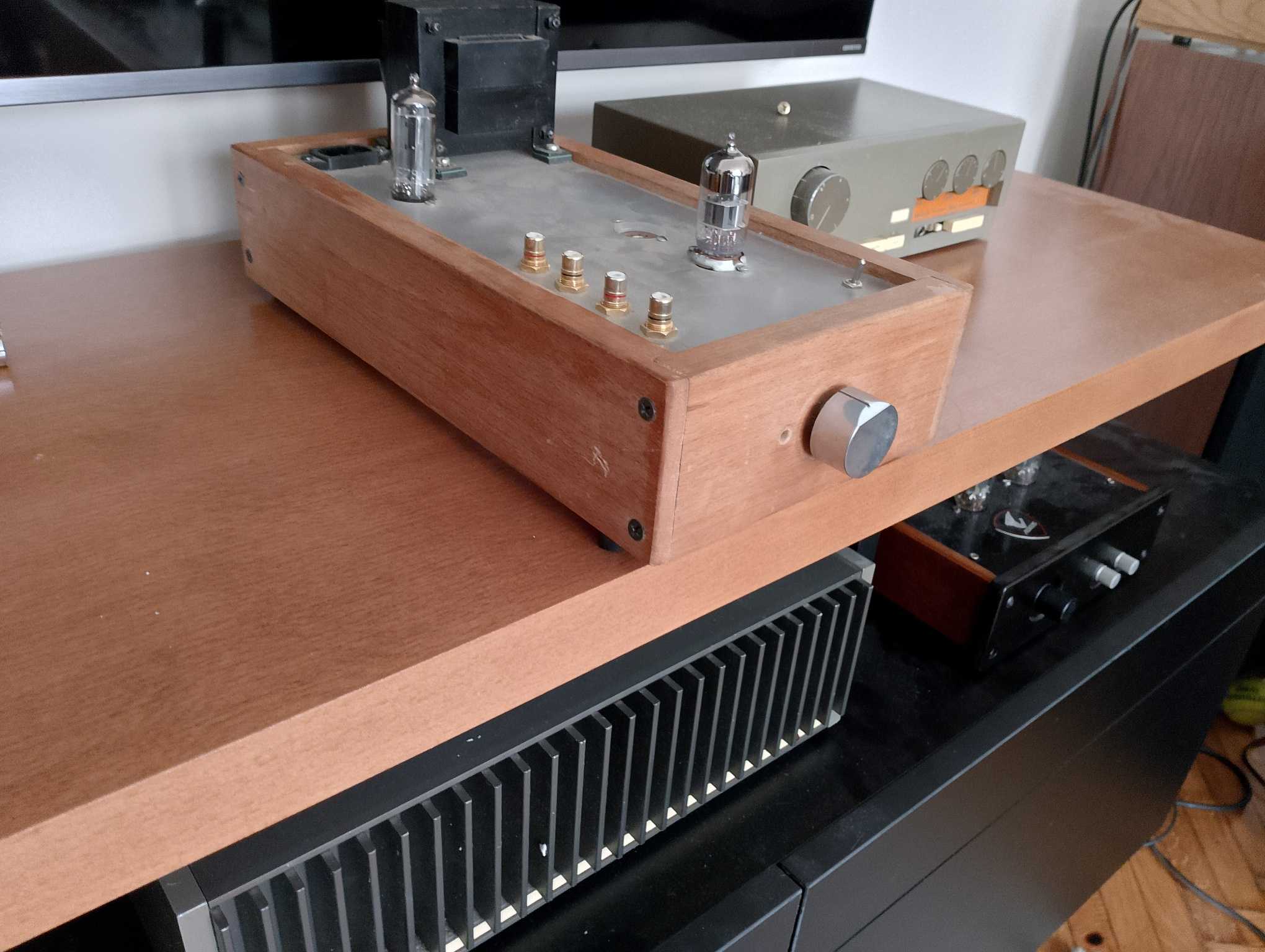

koki Napisano Jun 24, 2024 Autor #34 Napisano Jun 24, 2024 Zahvaljujem se svima konacno "trajno" resenje, U startu sam prihvatio savet clana Zen Mod i kupio od clana John C. buffer po izuzetnoj ceni mislim da je to vise "poklon" Sad Quad 405 radi bas kako sam zeleo. Gospodin Marko mi je prodao i pojacalo el 84 mozda cak i poklonio, Sa izlaznim trafoima kako kaze moze i 6v6 i 6l6, pa cu moliti Cika Brku za prepravku. Tj poslusacu ga za one ruske lampe. Jos jednom hvala svima a NAJVISE Marku. Vix, John Coltrane, krca44 and 5 ostalih je reagovao/la na ovo 2 4 2
John Coltrane Napisano Jun 24, 2024 #35 Napisano Jun 24, 2024 Samo uživaj al nemo da slikaš više taj kupus jes da svi znaju da nemam pojma baš ne mora da se vidi Vix je reagovao/la na ovo 1
koki Napisano Jun 25, 2024 Autor #36 Napisano Jun 25, 2024 Ma kakav kupus, samo je vazno da dobro radi, kako moj sin rece " do jaja" izvinjavam sa na kolokvijalnom izrazu. Hvala Marko Vix je reagovao/la na ovo 1
Vix Napisano Jun 25, 2024 #37 Napisano Jun 25, 2024 15 hours ago, John Coltrane said: Samo uživaj al nemo da slikaš više taj kupus jes da svi znaju da nemam pojma baš ne mora da se vidi Nisi ti jos video moj kupus... John Coltrane je reagovao/la na ovo 1

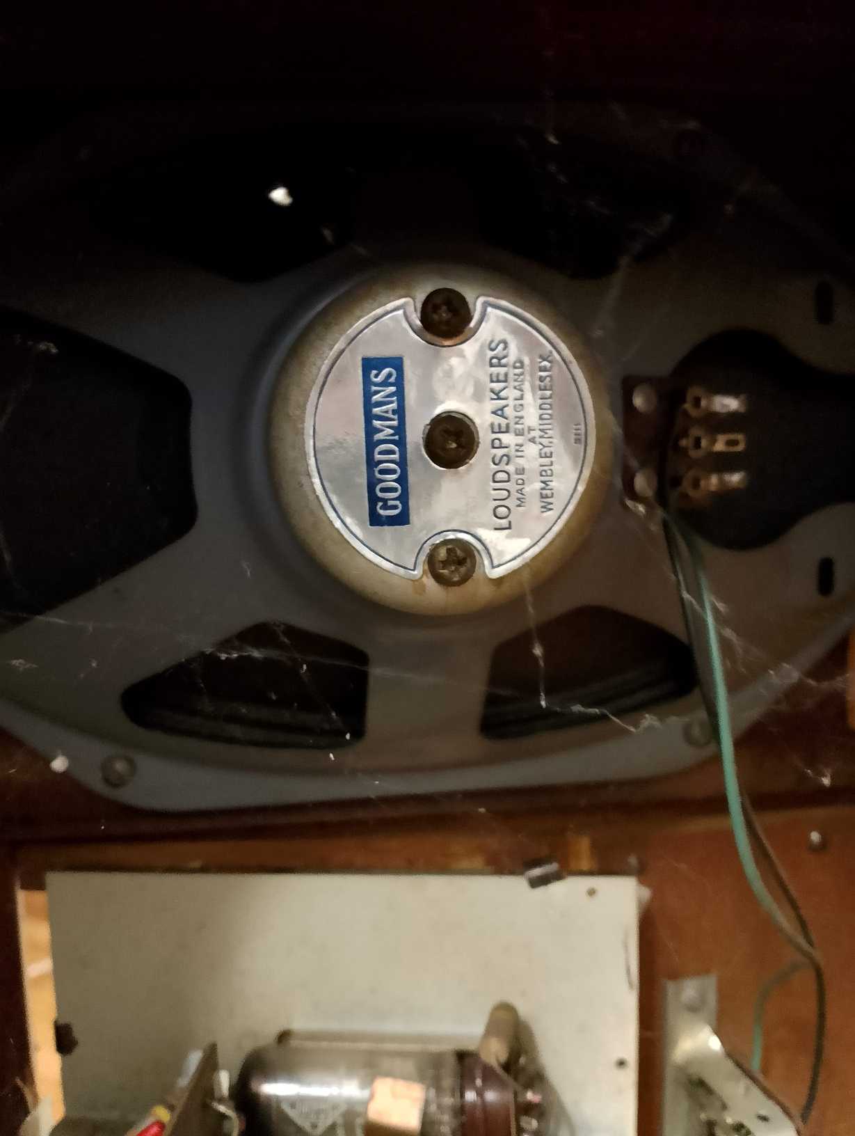

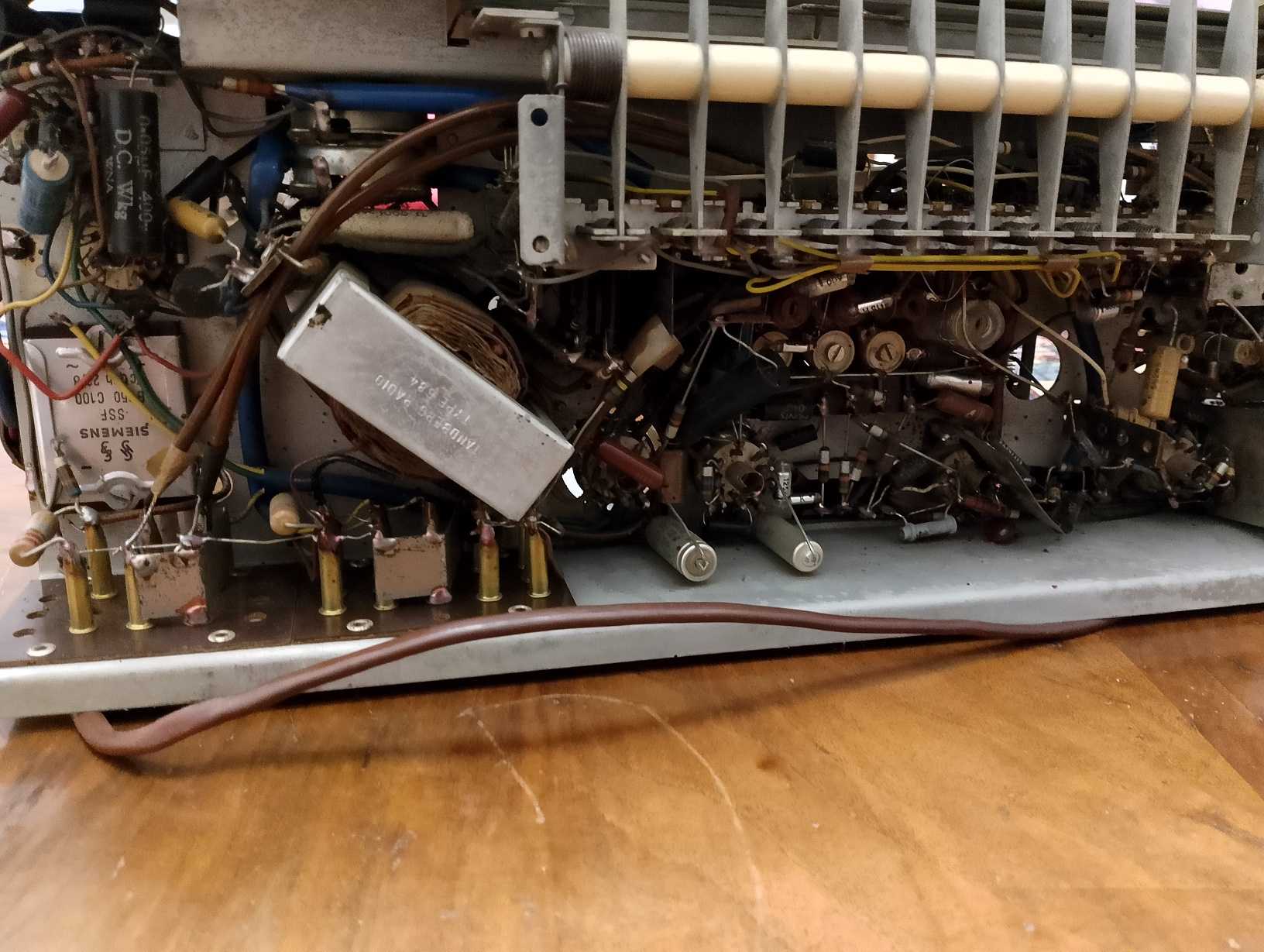

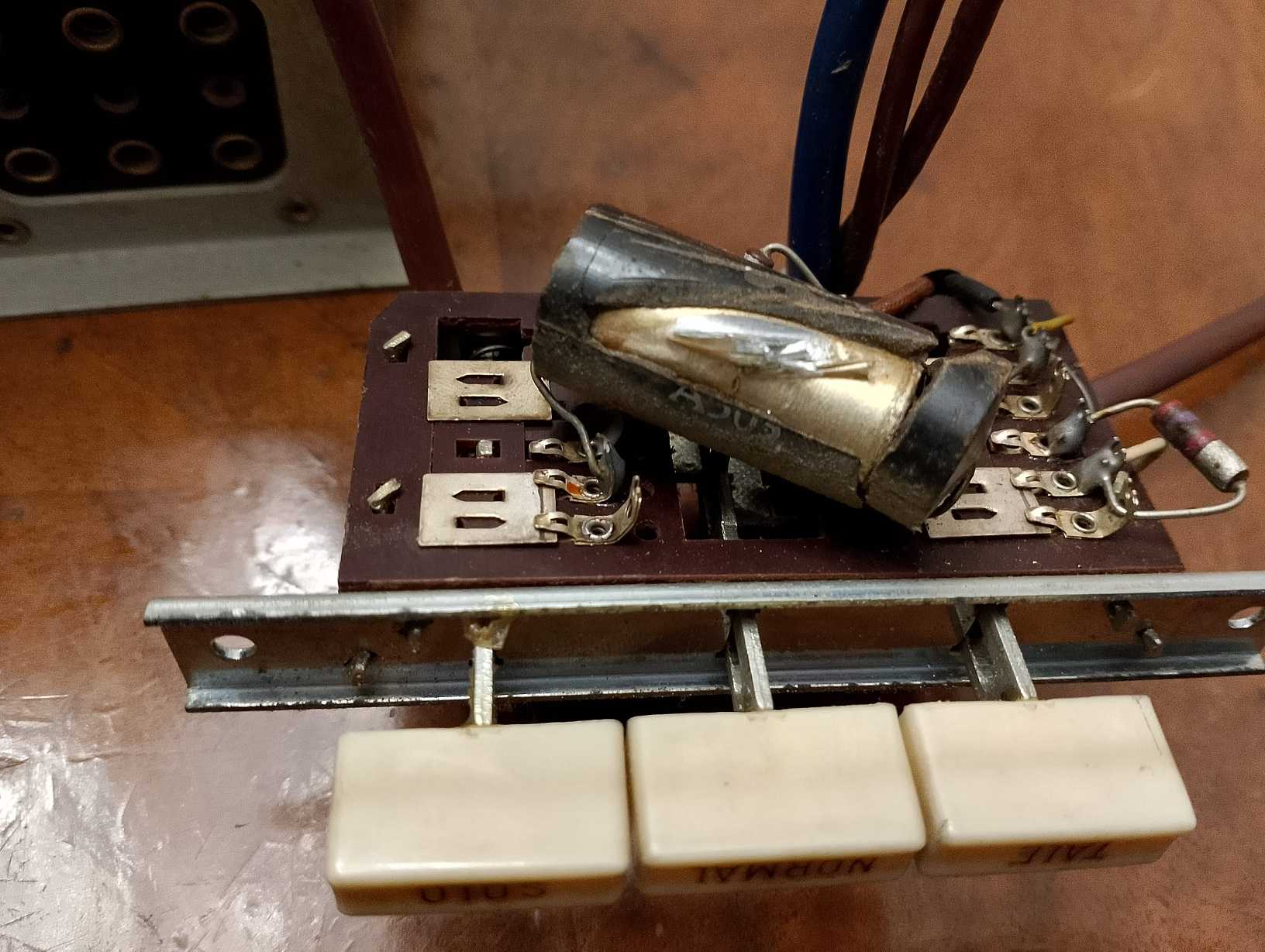

koki Napisano Novembar 4, 2024 Autor #43 Napisano Novembar 4, 2024 Stari radio aparat TANBERG STEREO ecc83 2x el84, Da li neko ovo vraca u ispravno stanje, ili da pokusam sam pa sta bude? Hvala na savetu.
krca44 Napisano Novembar 4, 2024 #44 Napisano Novembar 4, 2024 (izmenjeno) Tandberg sa Goodmans drivero-om(ima) - pa ima ko to vraca u odlicno stanje, restauracija samo za tog coveka za koji imam kontakt kazu da nije nimalo jeftino kod njega - sve to zavisi naravno od stanja. Mozda ti pomogne i ovde neko sa foruma. Izmenjeno Novembar 4, 2024 od krca44
