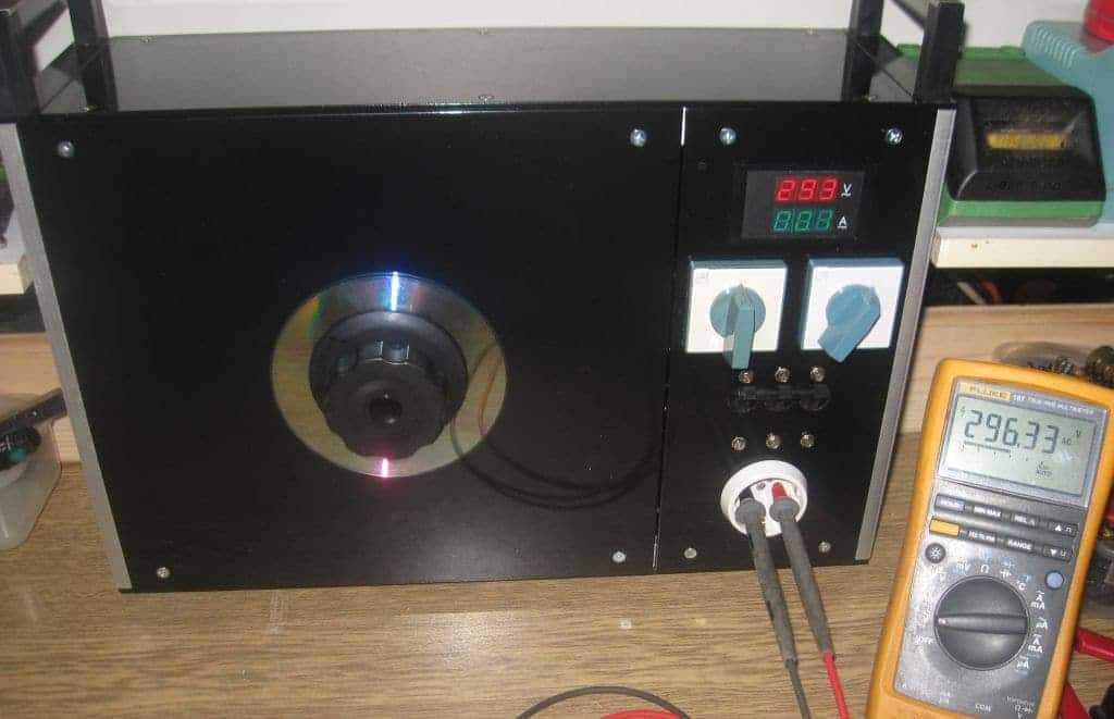

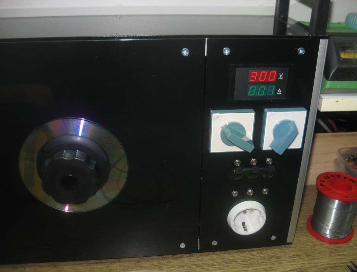

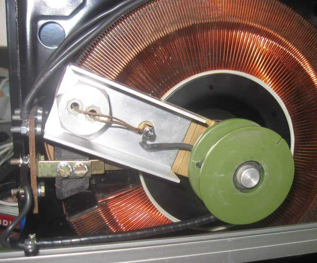

nasilni frankenštajn je izboksovao svoje mesto na stolu.
gotovo. i ružno.
plastifikacija umesto mat, ono sjajna,bilo je daj-šta-daš-samo-uradi
ovako liči na švapski klavir (samo po boji, srećom)

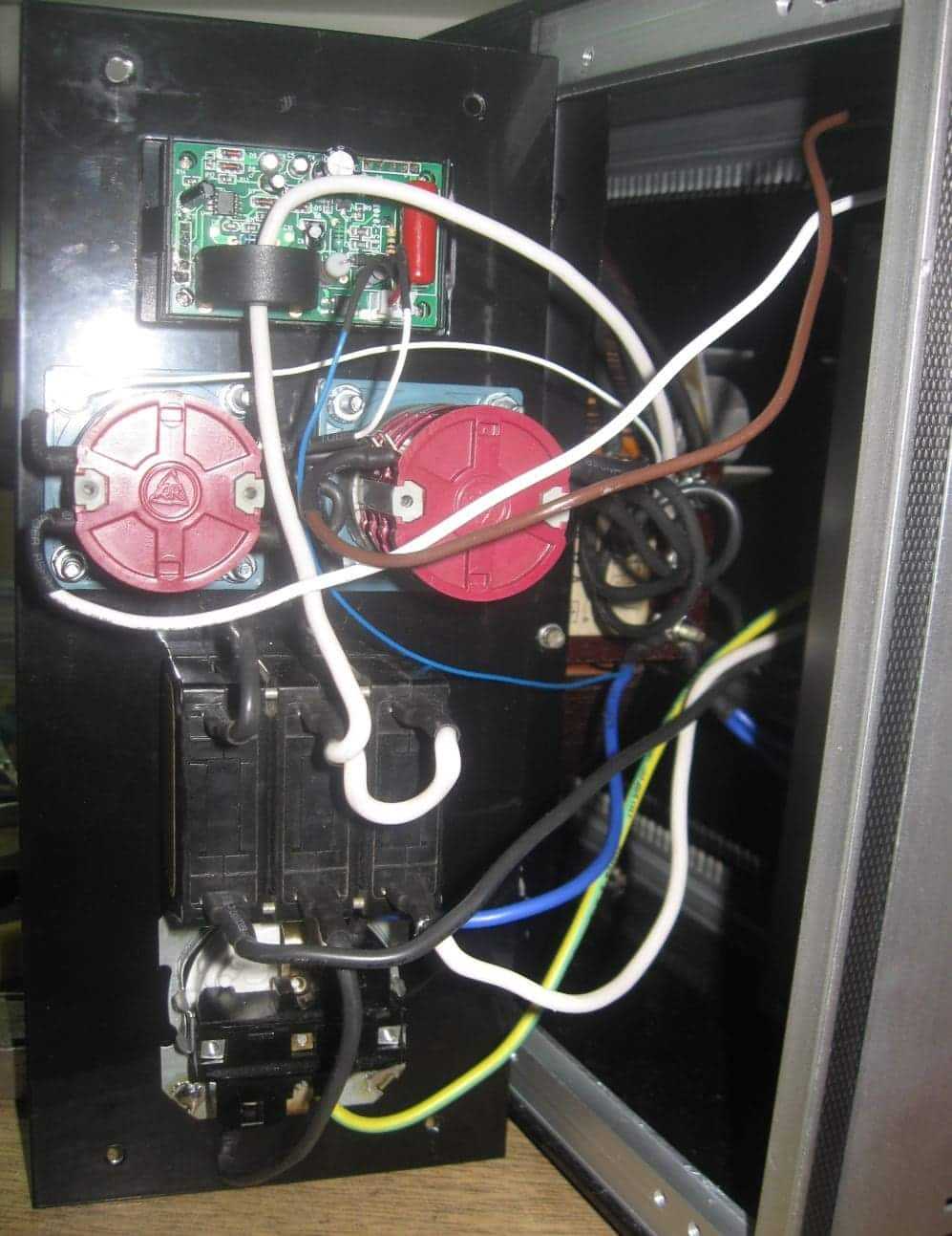

mrzi me da ga čačkam više, bar dok ne odradi svrhu, al ide na nerve napajanje displeja, kondenzatorski
droper je beskorisan ispod 80vac.
panelmetri su klase icl7107, ali malo lažu, to je dovoljno. ipak je flukac merilo.
marfi se slatko zaebavao al neće više, bar ne ovog meseca.
jeste, vertikalni Shigaclone. doduše program je "talog narodnjaka", tako da je cd sjajno poslužio ko podloga za žvrljanje
i lako nalaženje crnog dugmeta na crnoj podlozi.
zene, ti dam 2 komada da napraviš true stereo (bilo bi oko 40kg)
ostavi ti njih u pricuvi ........ da se ima
za sad mi ovi jedan dovoljan
bah, to su prvi-pod-ruku-delovi iz ludare, turio šta imao.
levi grebenac je 220-230-240v izvod tj ulaz, nešta mi se čini da će i ovo da ode u export, na viši napon
(ma, oma bi menjao za variak od par ampera)
drugi grebenac je pripaljotka, ipak je to torusna mrcina, ume da tripuje automatske osigurače.
ovako, u rasturanju slogova za prvi grebenac, otkrijem jedan 1,2 greben, i osmislim paljenje preko
mrga otpornika, a druga sekcija je on samo u drugom položaju gde preklopi otpornik i sa spare kontaktom uključi panelmetar.
furda je čudo.
breaker je airpax-ov trofej, nije ni trebalo ali i ja mogu da ponekad zaebem stvar, pa bolje da klepi on nego da se dimi ludara
ili gdegod ode (npr švajserijada u nekoj zabiti). imam toga ono, kutiju, ovaj je najjači (od manjih) slog, 15+7,5+7,5A.
ma nakrpljeno radi, to je najbitnije.
evo, maločas mi najavljeno merenje, sve skupa 10 (deset) minuta to traje.
pa onda msec dana pauze ili nešto kraće pa opet..
a skalamerija 20 kila i 2 nedelje glupiranja , samo zato što je neki učeni genije spalio mali variak.

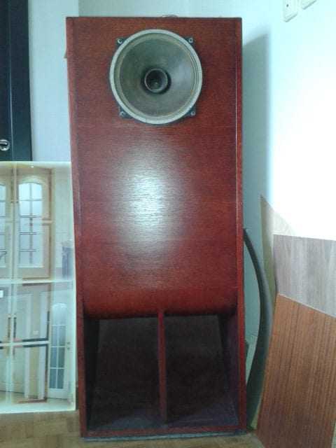

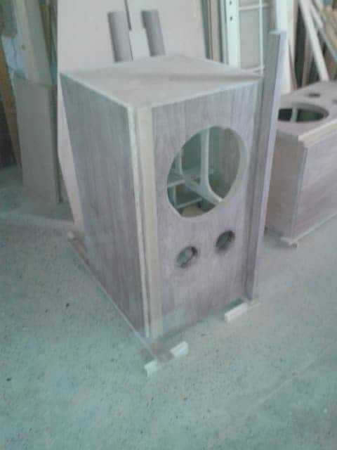

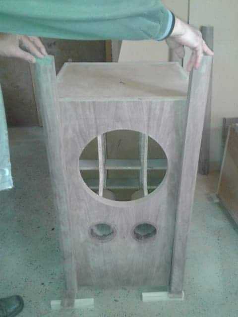

Polako ali sigurno Tannoyi se zavrsavaju. Kompaktne Mrcine radni naziv projekta :shinymj5: Po slobodnoj proceni >100kg/kom.
Skretnica gotova, kablici stigli, plan da se zavrsi do Nove (2016-te). Kad se odradi prvi sloj laka i (ili) voska bice mnogo lepse...No cak i ovako izgledaju kao prelepi komad namestaja. Puno drvo je fenomenalno...Savrseno se uklapa sa furnirom.
Zadnja slika Duelund horna sa mojim RFT 12'' xtended range drajverima (stavljeni za probu samo, malo da rade da ne zaribaju od stajanja)
