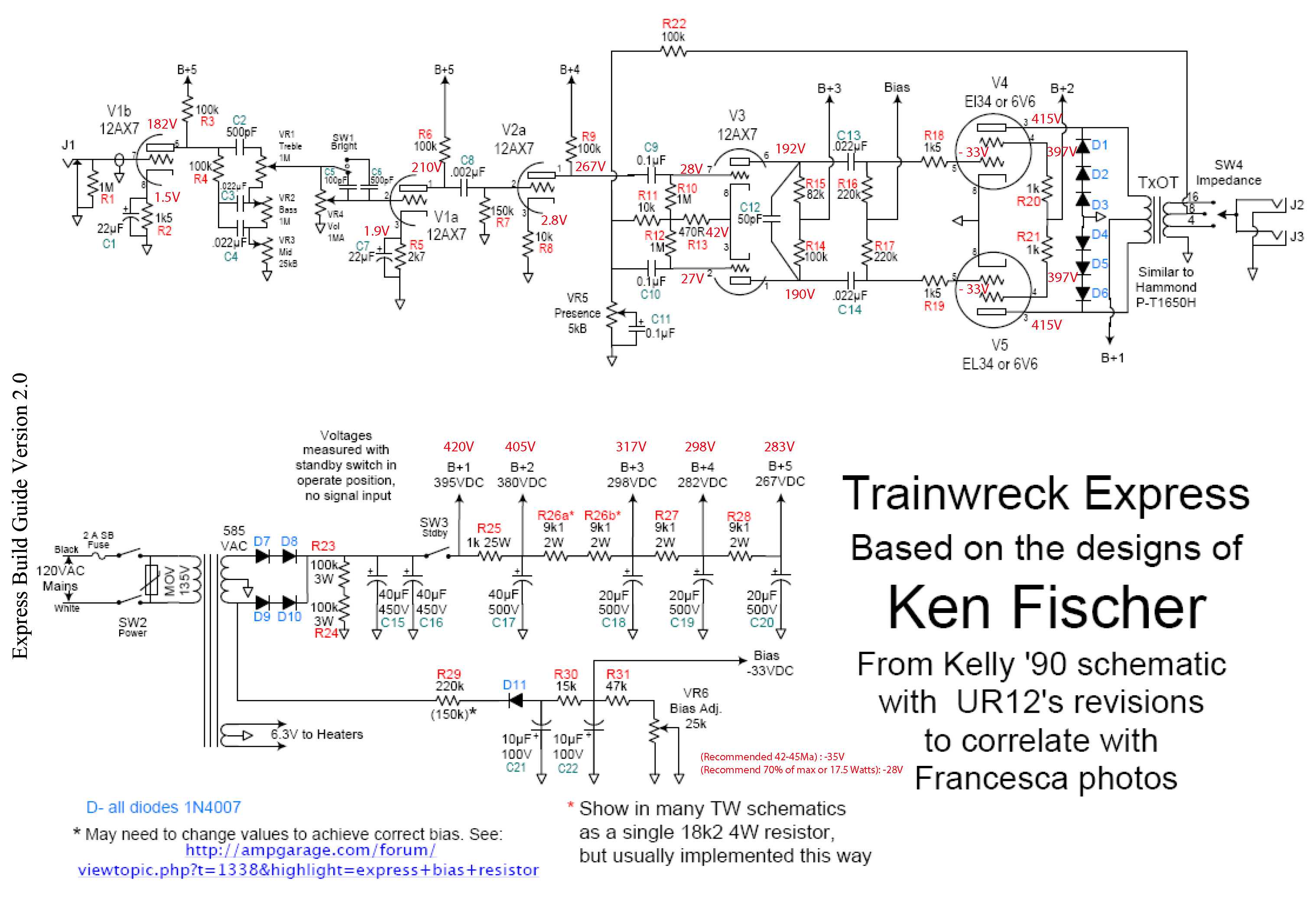

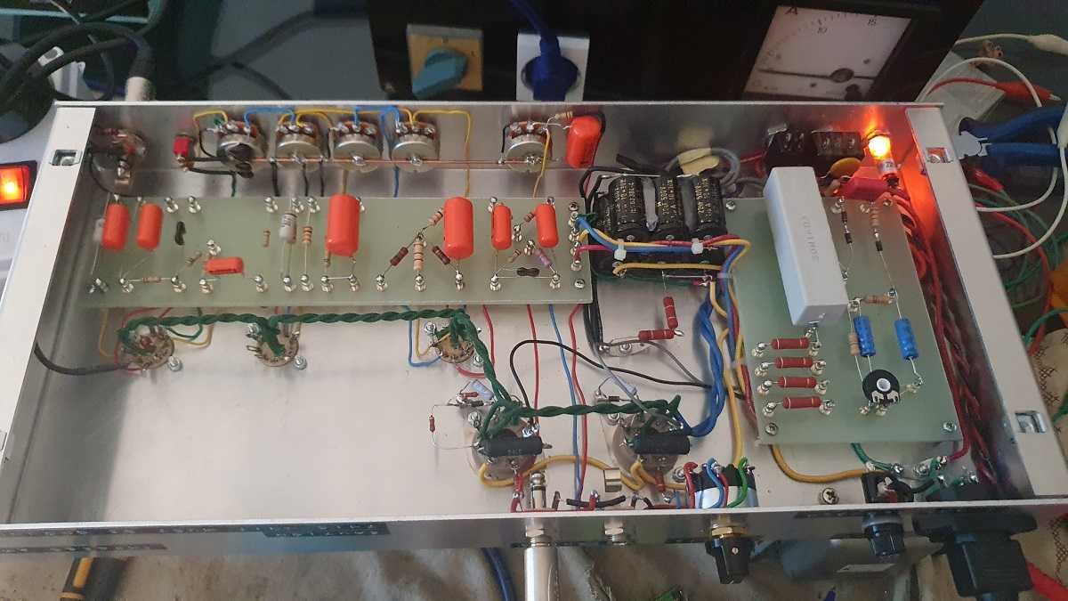

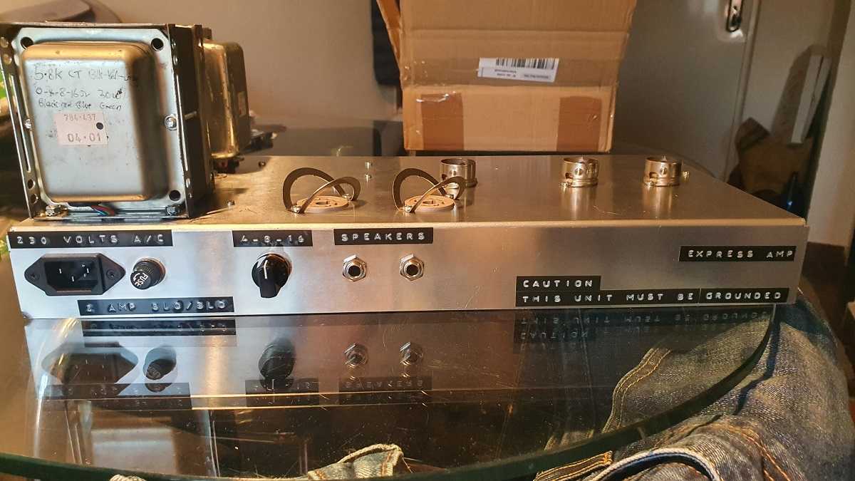

neskor Napisano Avgust 10, 2021 #7419 Napisano Avgust 10, 2021 posle Dumbla, mora da se uradi i jedan Trainwreck Express by Ken Fischer ostaje samo drvena kutija da se propisno uradi Beli_Ninja, djmilicic, BANAT and 10 ostalih je reagovao/la na ovo 4 8 1
чика-Брка Napisano Avgust 10, 2021 #7420 Napisano Avgust 10, 2021 gledajuci gornju sliku - express amp, svatim da mi treba ona rucna "paklena naprava" koja pravi onakve nalepnice. i porucim. 1800 dindzi "paklena naprava" 450 dindzi kotur trake (ima i opcija 3 za 1050 dindzi - crna, crvena, plava i zelena i kombinacije). porucio online, napravu i 3 crne trake (za sad) - 3100 dindzi, stize sutra. al ce se igram. koga zanima : https://internetknjizara.rs/shop/ vladd and neskor je reagovao/la na ovo 1 1
Mentok Napisano Avgust 10, 2021 #7422 Napisano Avgust 10, 2021 10 hours ago, neskor said: posle Dumbla, mora da se uradi i jedan Trainwreck Express by Ken Fischer ostaje samo drvena kutija da se propisno uradi lepo, lepo koju si verziju na kraju pravio, ima milion nekih šema koliko se sećam i ovo pojačalo mi je bilo na to-do listi poodavno pa nekako zaboravio na njega
neskor Napisano Avgust 11, 2021 #7423 Napisano Avgust 11, 2021 radio sam po shemi za koju tvrde da je bas 100% klon njegovog Express-a Mentok je reagovao/la na ovo 1

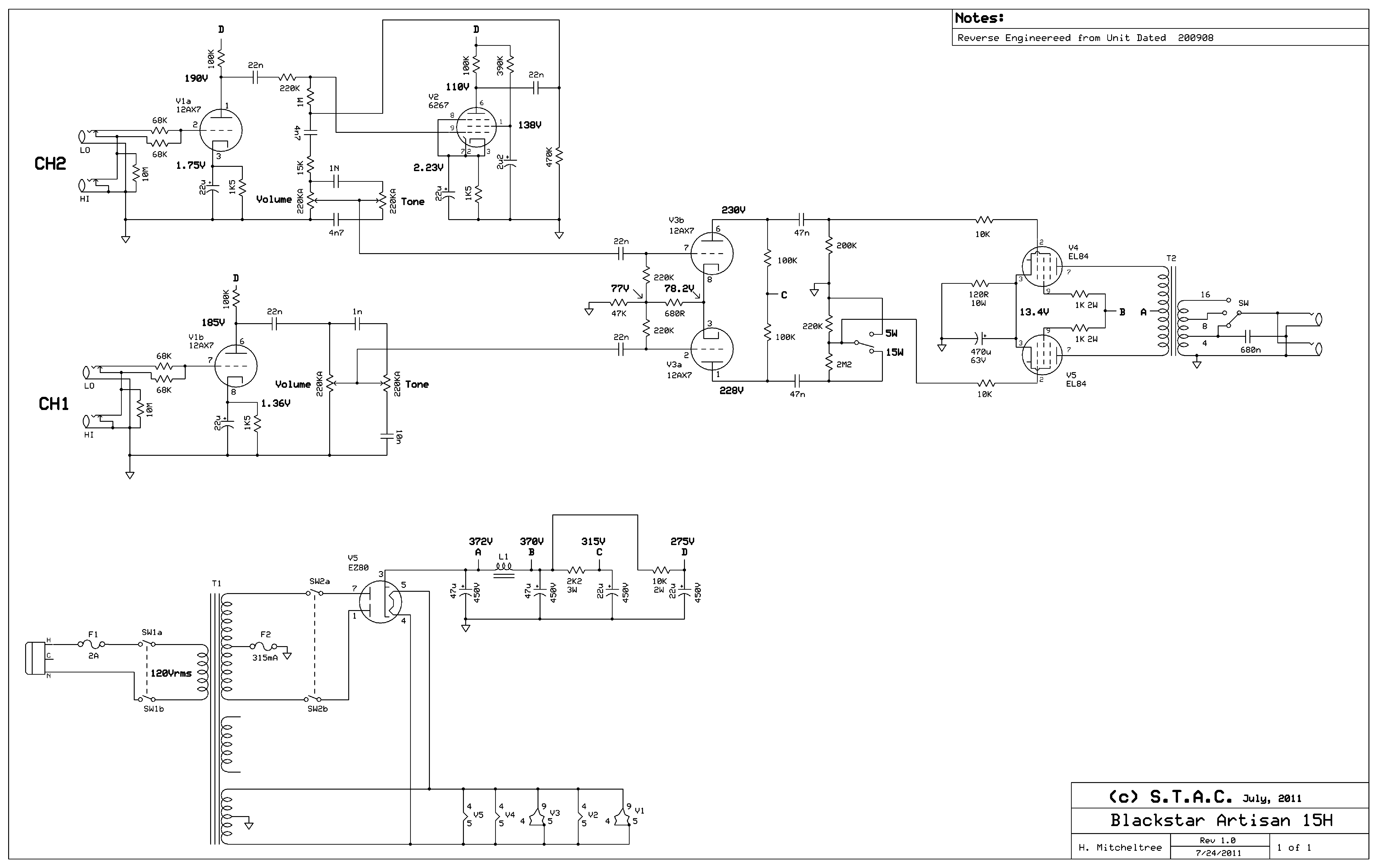

BANAT Napisano Avgust 11, 2021 #7424 Napisano Avgust 11, 2021 (izmenjeno) Blackstar Artisan 15 je po mom misljenju gitarsko kombo pojacalce unikatnog zvuka kao i dizajna ... Izmenjeno Avgust 11, 2021 od BANAT
neskor Napisano Avgust 11, 2021 #7425 Napisano Avgust 11, 2021 ima i Billy G isto originalni TW, kao i George Lynch
Mentok Napisano Avgust 11, 2021 #7426 Napisano Avgust 11, 2021 svakakva sam pojačala i pravio i popravljao i sređivao, više manje sve standardne i pokoja nestandardna šema, nekako mi ipak "najbolje" (ovo je vrlo subjektivna kategorija) zvuči najjednostavniji 5E3 sa 6L6 lampama, nije za svaku svirku i primenu naravno, minimum prostora za podešavanje, ali to je taj zvuk kako zamišljam da bi jedno gitarsko pojačalo trebalo da zvuči Trainwreck odavno planiram da napravim, naslušao sam se klipova po youtube-u, valjalo bi ga skockati i čuti

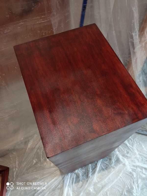

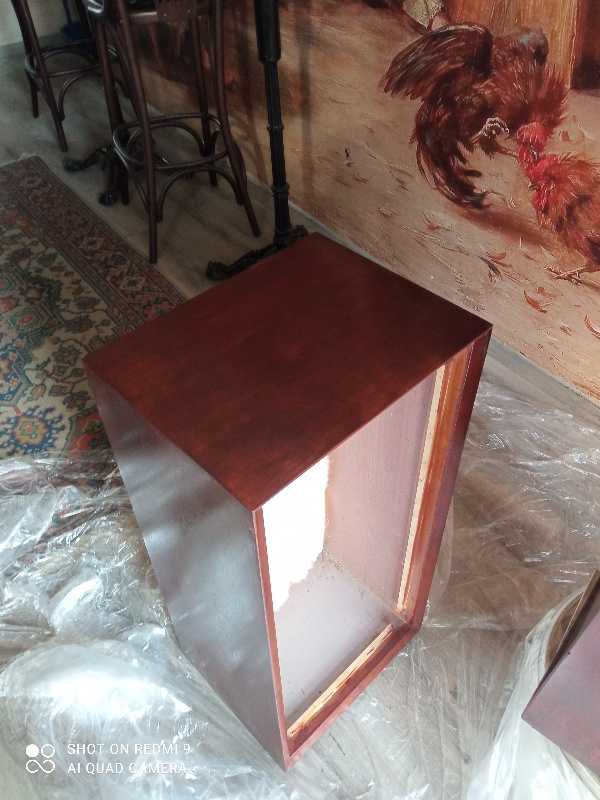

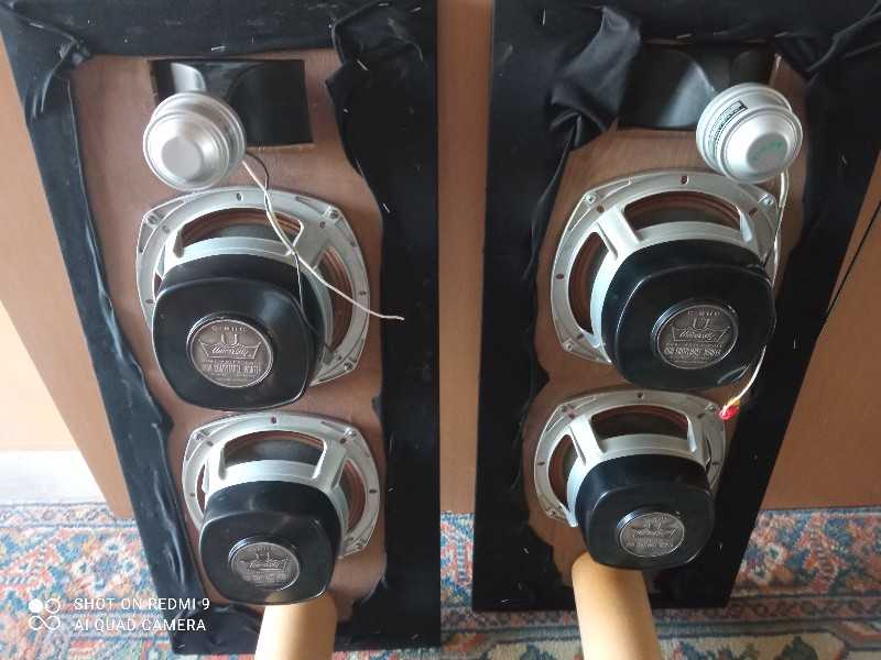

крокодил Napisano Avgust 13, 2021 #7431 Napisano Avgust 13, 2021 Najzad zavrsio zvucnike; bice tu jos sitnih promena, ali ce svirati par dana ovako da vidim gde sam. Neko mi je odmah pametno napisao da radim nove kutije, sto bi bilo mnogo bolje i pametnije. Nisam imao predstavu koliko tu ima zajebancije od risova, udaraca, svakojakih ogrebotina u proteklih 60 godina koliko su zvucnici stari. U lokalnoj prodavnici nisam nasao materijal koji mi je trebao, pa sam uzeo sta je bilo. Sami drajveri su u fantasticnom stanju, i tu nisam morao nista da radim. Dakle, University sound speakers: Woland and BANAT je reagovao/la na ovo 1 1

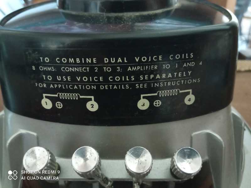

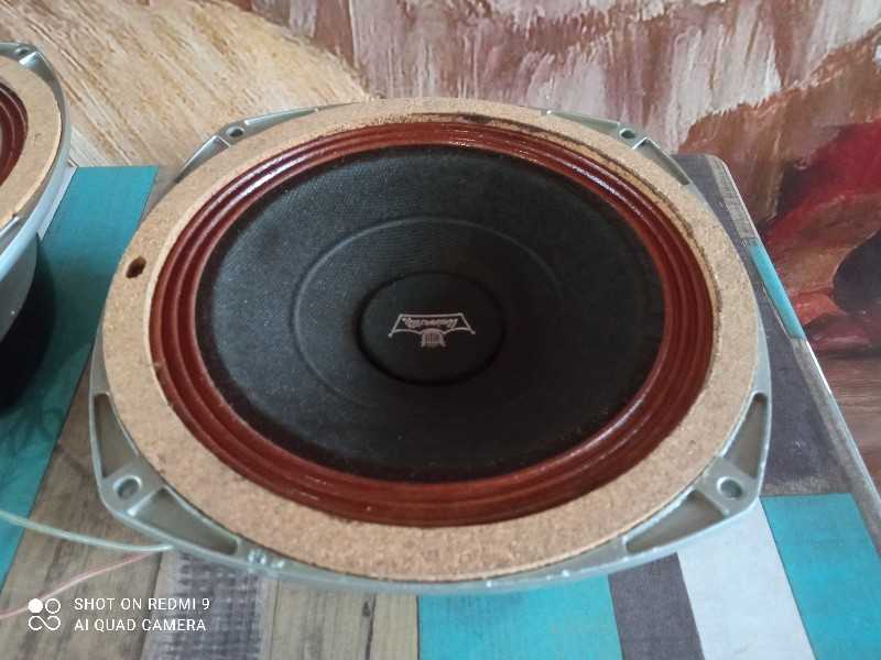

крокодил Napisano Avgust 13, 2021 #7433 Napisano Avgust 13, 2021 Evo ga drajver, k'o dusa. Dva po kutiji, 8". Vezani bez skretnice, ja sam stavio zavojnice, 1.6 mH na bas, i 0.6 na srednji. Tu sam ispao glup, drajveri su za dvostrukim zavojnicama i terminalima, kako bi bez skretnice mogli da rade kao bas ili srednji .....to sam provalio tek juce kad sam ih montirao... 2a3 and Woland je reagovao/la na ovo 1 1

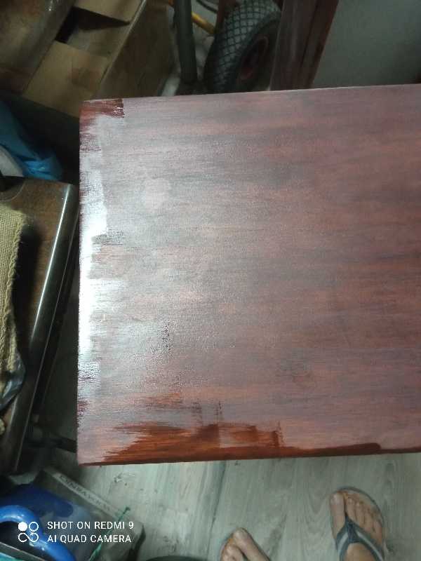

крокодил Napisano Avgust 13, 2021 #7434 Napisano Avgust 13, 2021 Koliko sam puta gitovao i smirglao - vise se ne secam...malo slika, prvenstveno za Krcu. 2a3, Mentok, krca44 and 1 član je reagovao/la na ovo 3 1
