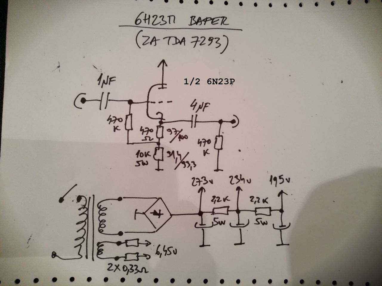

zek Napisano Januar 5, 2021 #7063 Napisano Januar 5, 2021 Još samo jedno pitanjce za bafer - na šemi ima 3 izvoda za visoki napon, čemu koji služi, odnosno koji je upotrebljen za ovaj bafer i koji potenciometar da se turi ispred ovog bafera.

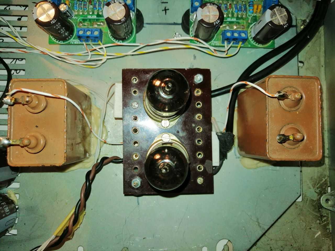

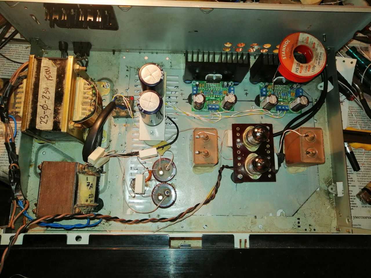

Nesic Napisano Januar 5, 2021 #7064 Napisano Januar 5, 2021 On 1/4/2021 at 9:14 PM, чика-Брка said: Tube Buffered Gain Clone by cika-Brka TDA 7293 (psojedci, ali nije fake) plocice kupio gotove - 10e komad. po meni se ne isplati praviti - dvoslojna stampa, i to dobra. odlemio govnjave kineske konove i stavio Samwha. trafo iskoristio od jebemliga jednog krepalog pojacala. 23 - 0 - 23 V - bombona. grec neki jebemliga 25A 400V. plocica za svirajke je od nekog vojnog uredjaja. ima gore i dole (ili levo i desno, zavisi kako se gleda) lemne usice. samo sam izbusio 2 rupe za noval podnozja. lampe su 6Н23П, ruske ECC88, poboljsan kvalitet i zivot (sati rada). prvo sam pustio po polovinu, pa u paraleli sa istom strujom, pa u paraleli sa duplom strujom. kako god, ruskinja ima odlican zvuk, i u klasicnom pretpojacalu i u baferu. ko zeli toplo je preporucujem. u svakom slucaju je bolje dati 6-7e za novu ruskinju, nego dati vece novce nekom nabedjenom preprodavcu za polovne (ima ih more na KP). sve u svemu, nije los projekat, nije skupo a radi bolje od mnogih izvikanih pojacala koje kostaju $$$. nema mambo dzambo delova, a ni magle. nema misterije/mistifikacije. ako neko bude hteo da pravi, neka me kontaktira za sta i kako. savet je naravno besplatan. Stara dobra GC vremena Ovo u najavi svira vrhunski
чика-Брка Napisano Januar 6, 2021 #7065 Napisano Januar 6, 2021 9 hours ago, zek said: Još samo jedno pitanjce za bafer - na šemi ima 3 izvoda za visoki napon, čemu koji služi, odnosno koji je upotrebljen za ovaj bafer i koji potenciometar da se turi ispred ovog bafera. moja greska. zadnji C sa najmanjim napnom. potnciometar ne mora da bude na baferu, moze da bude i na gain clone-u. ako je na baferu 47-100K, ako je na gain clone-u onda 10K obavezno. kod mene je na gain clone-u ali moze da se stavi kako kome odgovara. zek je reagovao/la na ovo 1
vladd Napisano Januar 6, 2021 #7066 Napisano Januar 6, 2021 Kakav crni gainclone, ovo je Cika Brka hibrid cipamp. Rutube + dmos...
Nesic Napisano Januar 6, 2021 #7067 Napisano Januar 6, 2021 Ispred bafera, 22k zek je reagovao/la na ovo 1
zek Napisano Januar 6, 2021 #7068 Napisano Januar 6, 2021 I samo još jedno pitanjce od neznalice za ceFke: da li je i kako spojen pin 9 (šild)?

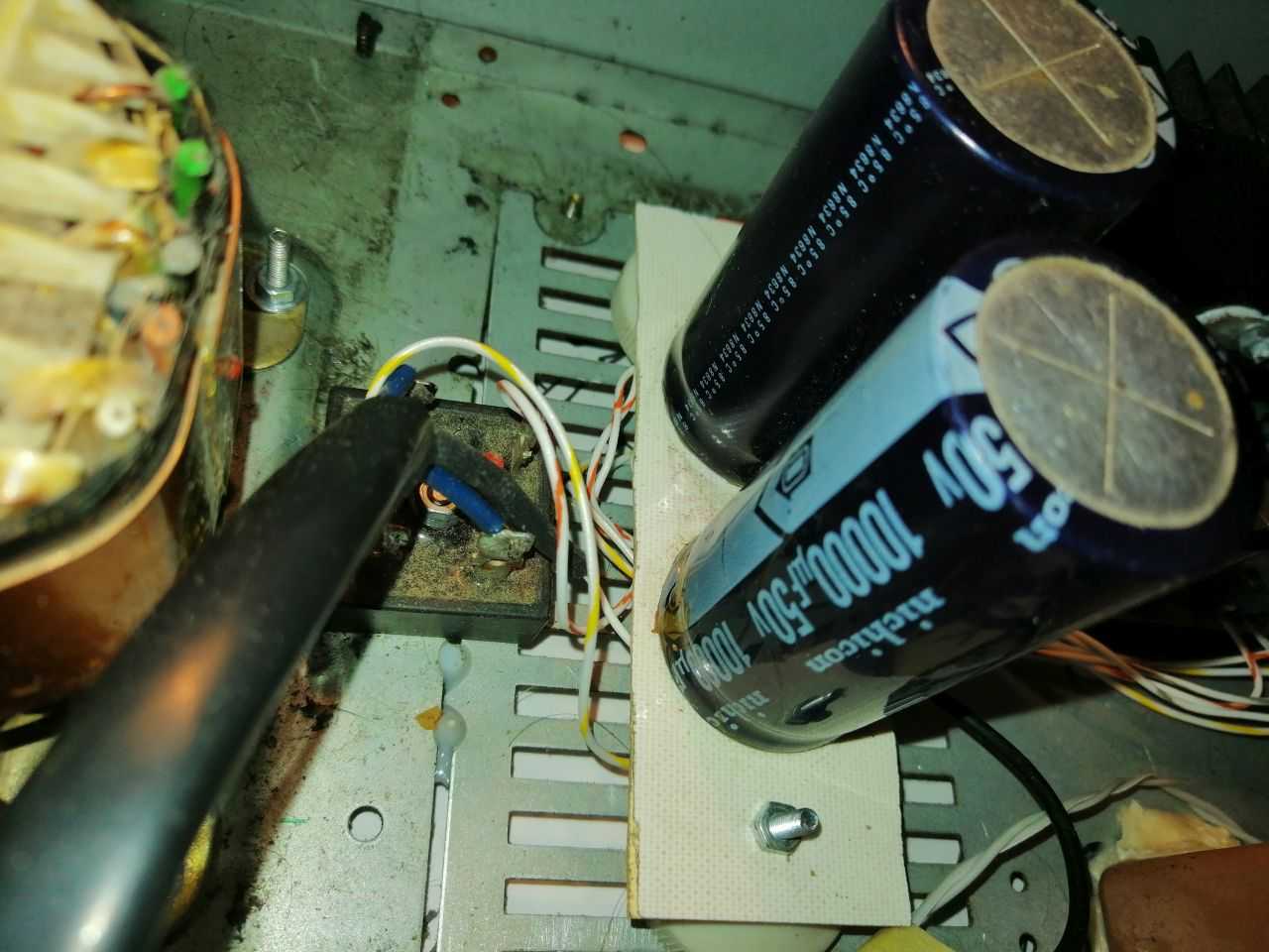

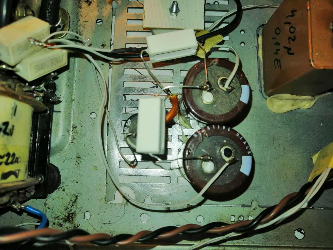

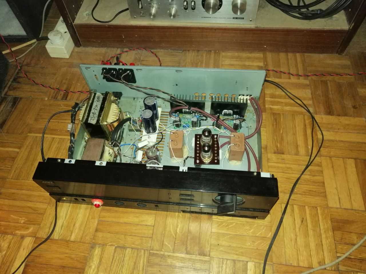

чика-Брка Napisano Januar 9, 2021 #7070 Napisano Januar 9, 2021 danas sam udarnicki radio oko pojacala. zicenje i montaza (meni najgore). umorio se a i zabolela me ostarela oketa. pala je i mala dremka, sa cuvarom riznice naravno. djmilicic, gluv_i_udaren, shonne and 8 ostalih je reagovao/la na ovo 5 4 2

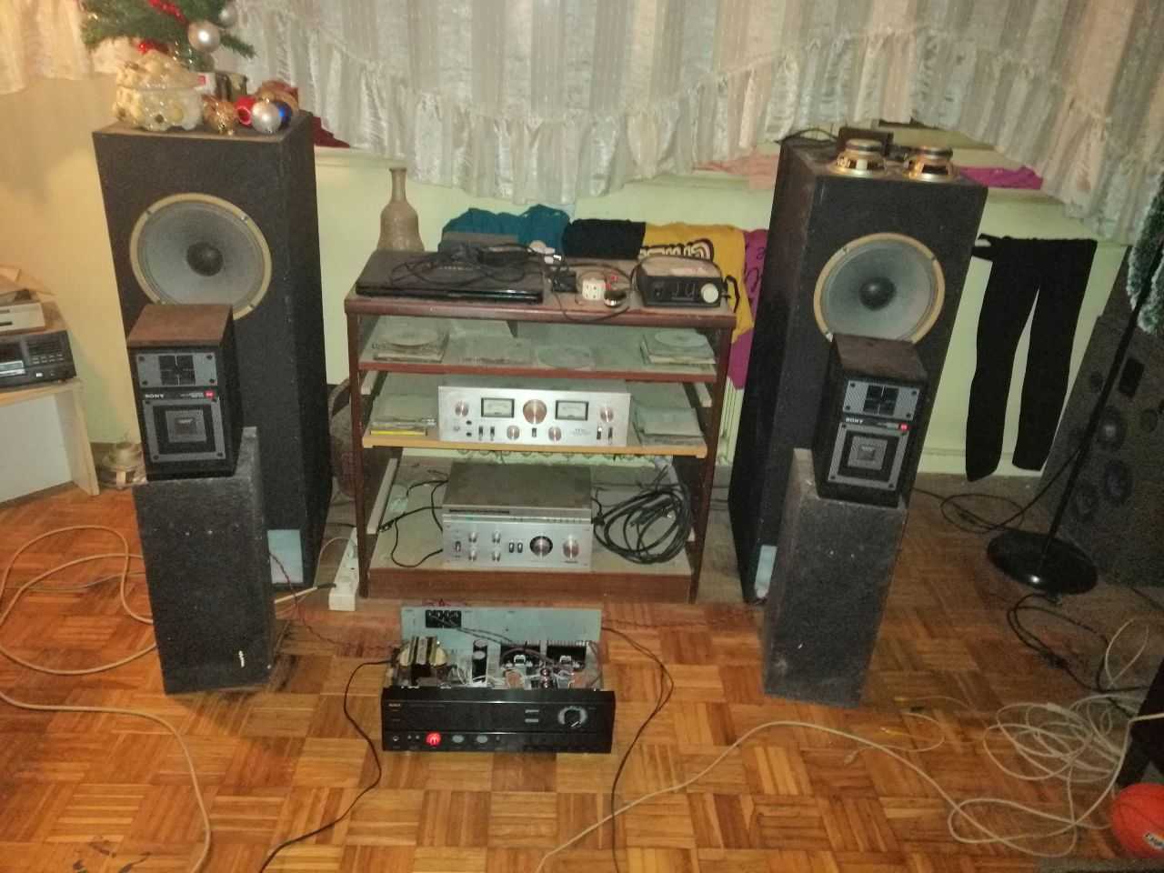

чика-Брка Napisano Januar 12, 2021 #7072 Napisano Januar 12, 2021 sokocalo odlicno sviri. 6N23P mu daju ... jebem li ga, nesto lepo. prezadovoljan sam, nije mi zao truda. oni mali vintage Sony Honeycomb rade za medalju, nestvarno dobro. neverovatno, nisam ih ni otvorio da vidim dzige. zek, djmilicic, BANAT and 6 ostalih je reagovao/la na ovo 2 5 2
zek Napisano Januar 12, 2021 #7073 Napisano Januar 12, 2021 Na nekom diy sajtu sam slučajno naleteo na tvrdnju da ulazni blok na baferu treba da bude ispred potenciometra, odmah na ulazu kod činča, jer navodno ako neki DC napon uđe u pot onda će da izazove krčanje pota - da li to pije vodu, jer ja takvu vezu nigde nisam video.
чика-Брка Napisano Januar 12, 2021 #7074 Napisano Januar 12, 2021 kod mene je (na ovoj verziji) pot na gainclonu, ne na baferu. 10 K log. stereo. zek je reagovao/la na ovo 1
чика-Брка Napisano Januar 14, 2021 #7075 Napisano Januar 14, 2021 danas posle bas duzeg slusanja, resio da promenim radnu tacku. nisu mi se dopali harmonici. a i 6N23P nisu vise vezane paralelno. mnogo bolje sviri. paralela a i struja ne mora da bude garant odlicnog zvuka katod folovera. finalna sema : krca44, zek, Ikaro and 7 ostalih je reagovao/la na ovo 1 8 1
zerowaf Napisano Januar 14, 2021 #7076 Napisano Januar 14, 2021 Znaci pola lampe po kanalu? Moze li se to prekopirati za nekakav simple line level, pa dodati pot (koliki i gdje? 47 do 100 kOhma ispred buffera?) i selektor ulaza, pa s time hraniti npr Dynaco.....mislim, pitam za prijatelja! Mikorist je reagovao/la na ovo 1

zek Napisano Januar 14, 2021 #7079 Napisano Januar 14, 2021 Da li ovaj bafer ivertuje polaritet signala ili ne?.... (i ja pitam za prijatelja)....
чика-Брка Napisano Januar 14, 2021 #7080 Napisano Januar 14, 2021 1 hour ago, zerowaf said: Znaci pola lampe po kanalu? Moze li se to prekopirati za nekakav simple line level, pa dodati pot (koliki i gdje? 47 do 100 kOhma ispred buffera?) i selektor ulaza, pa s time hraniti npr Dynaco.....mislim, pitam za prijatelja! pola lampe po kanalu, ali sa 2 lampe izgleda bogatije. tako smatra, a i rece buduci vlasnik. pot moze ispred 22 - 100K log. tako inace i ide. u ovom konkretnom slucaju ne, pot je ispred gainclona, 10K log. zerowaf je reagovao/la na ovo 1
чика-Брка Napisano Januar 14, 2021 #7081 Napisano Januar 14, 2021 14 minutes ago, zek said: Da li ovaj bafer ivertuje polaritet signala ili ne?.... (i ja pitam za prijatelja).... ne invertuje. zerowaf je reagovao/la na ovo 1
