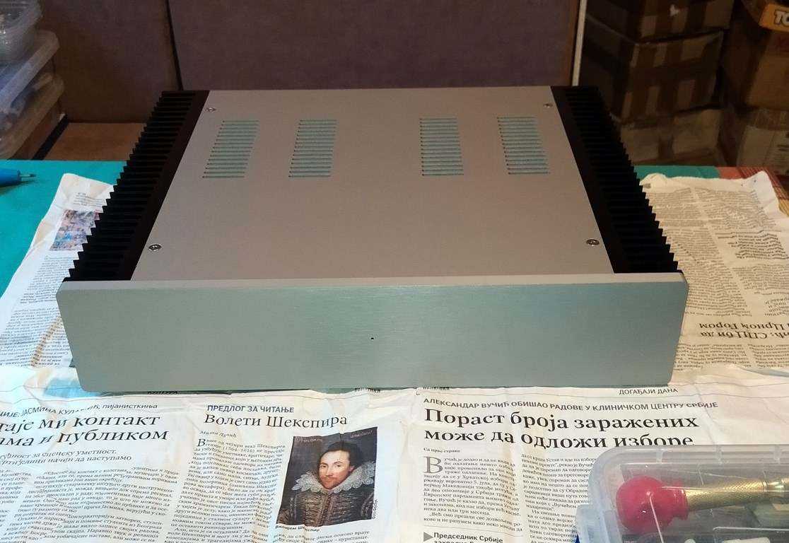

Leonardo Napisano Avgust 12, 2020 #6601 Napisano Avgust 12, 2020 Završena još jedna standard AB class kutijica za dragog kolegu. Šta će unutra da se turi? Što se mene tiče može i morsko prase. revox, D i g i t a L, black coffe and 11 ostalih je reagovao/la na ovo 5 6 1 2
